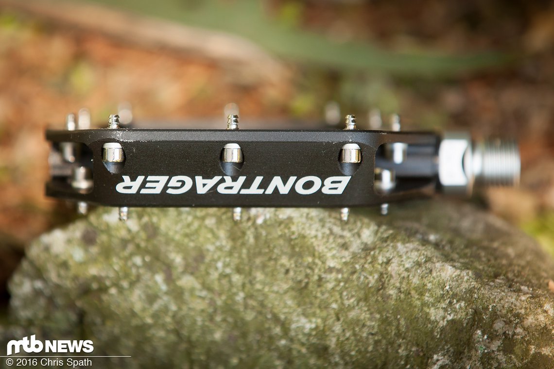

In der Hand
Das Line Pro ist eloxiert und hat kein rekordverdächtlich leichtes, aber mit etwas über 400 Gramm pro Paar ein akzeptables Gewicht. Von den relativ prominenten Logos abgesehen, ist das Pedal recht unauffällig gestaltet. Wer auf noch mehr Grip steht, kann die vormontierten Unterlegscheiben unter den speziellen Pins herausnehmen und so deren Länge verändern. Sollten einem die mitgelieferten Pins mal ausgehen, kann man auch auf handelsübliche Zylinderkopfschrauben zurückgreifen – definitiv ein Pluspunkt.

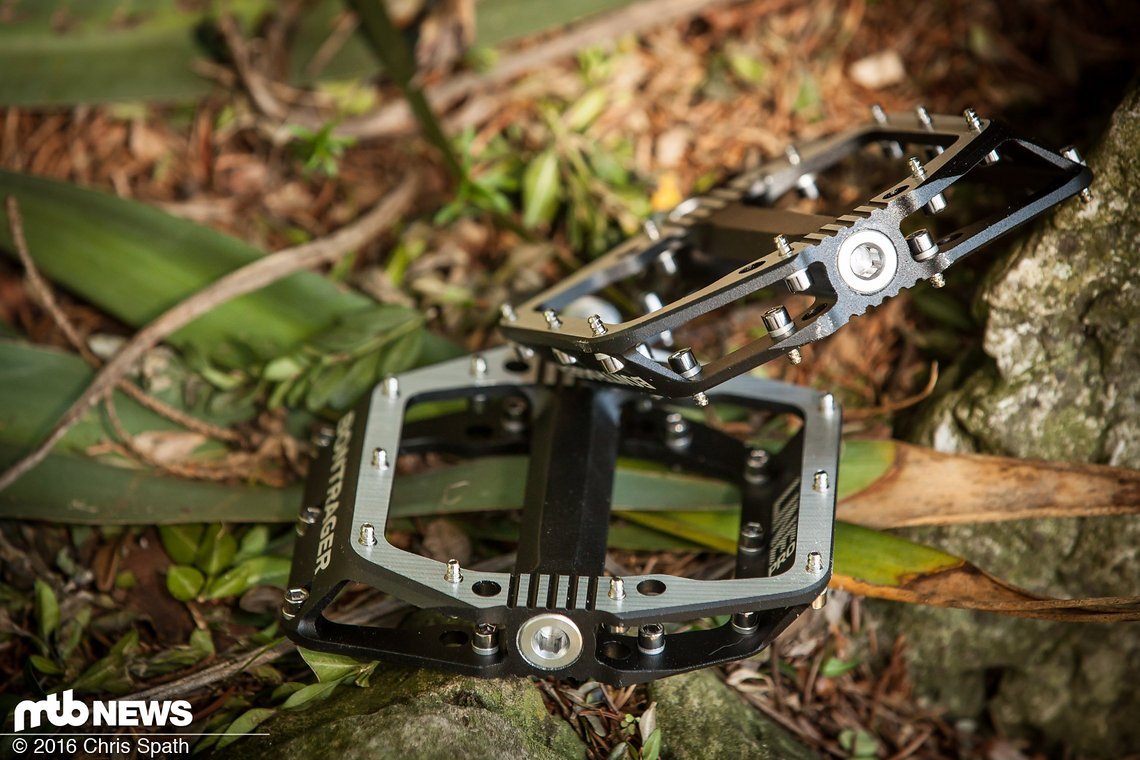

Zylinderkopfschrauben mit Unterlegscheiben ermöglichen die Anpassungen an persönliche Vorlieben
# Zylinderkopfschrauben mit Unterlegscheiben ermöglichen die Anpassungen an persönliche Vorlieben

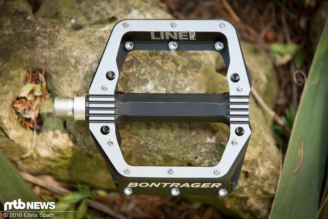

Pedalkörper
Der gestrahlte Pedalkörper durchlief in der Fertigung einen Anodisierungsprozess, bevor danach die leicht konkave Standfläche überfräst wurde. Zusätzlich wurde der Pedalkörper mit haltbaren Laserlogos versehen. Eine solide Lagerung benötigt Platz und so ist das Line Pro mit 18 mm Innen- und rund 21 mm Außentiefe nicht das allerniedrigste Pedal, das aktuell am Markt verfügbar ist.

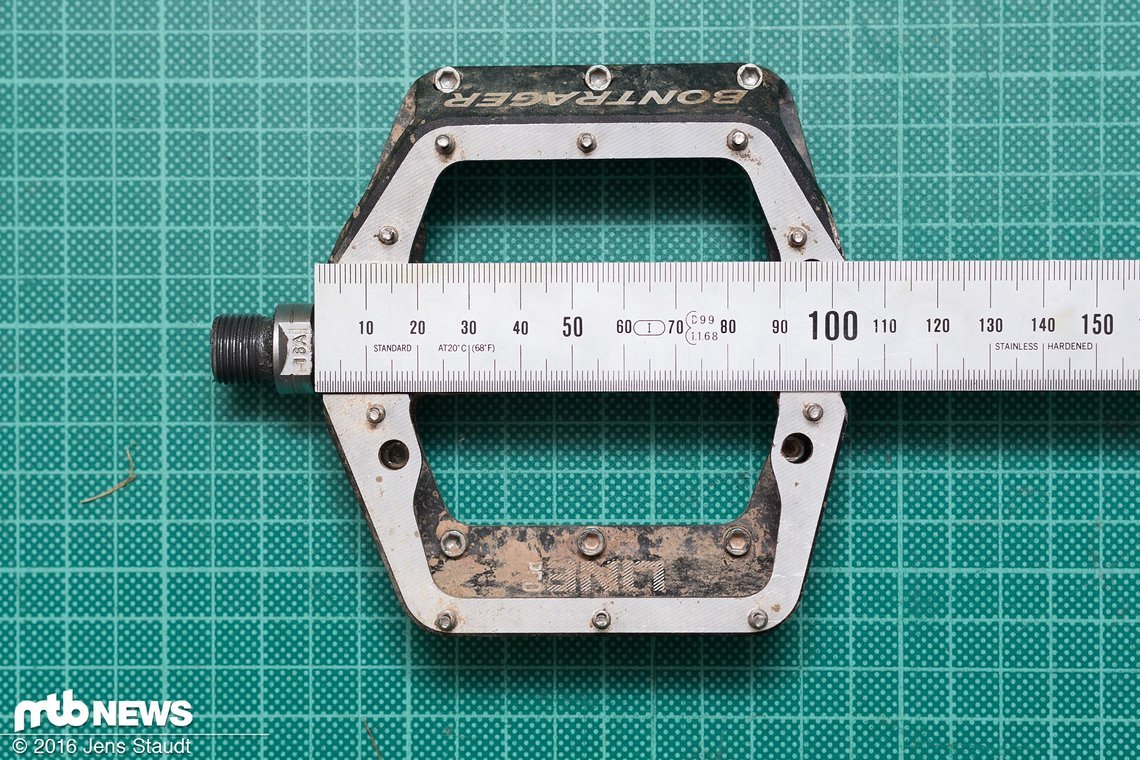

Nicht riesig, aber auch nicht klein...
# Nicht riesig, aber auch nicht klein...
...ist die Größe der Pedalstandfläche.
# ...ist die Größe der Pedalstandfläche.

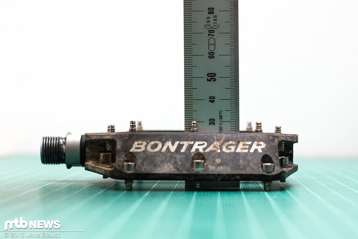

An den Außenkanten trägt das Pedal aber ganz gut auf
# An den Außenkanten trägt das Pedal aber ganz gut auf

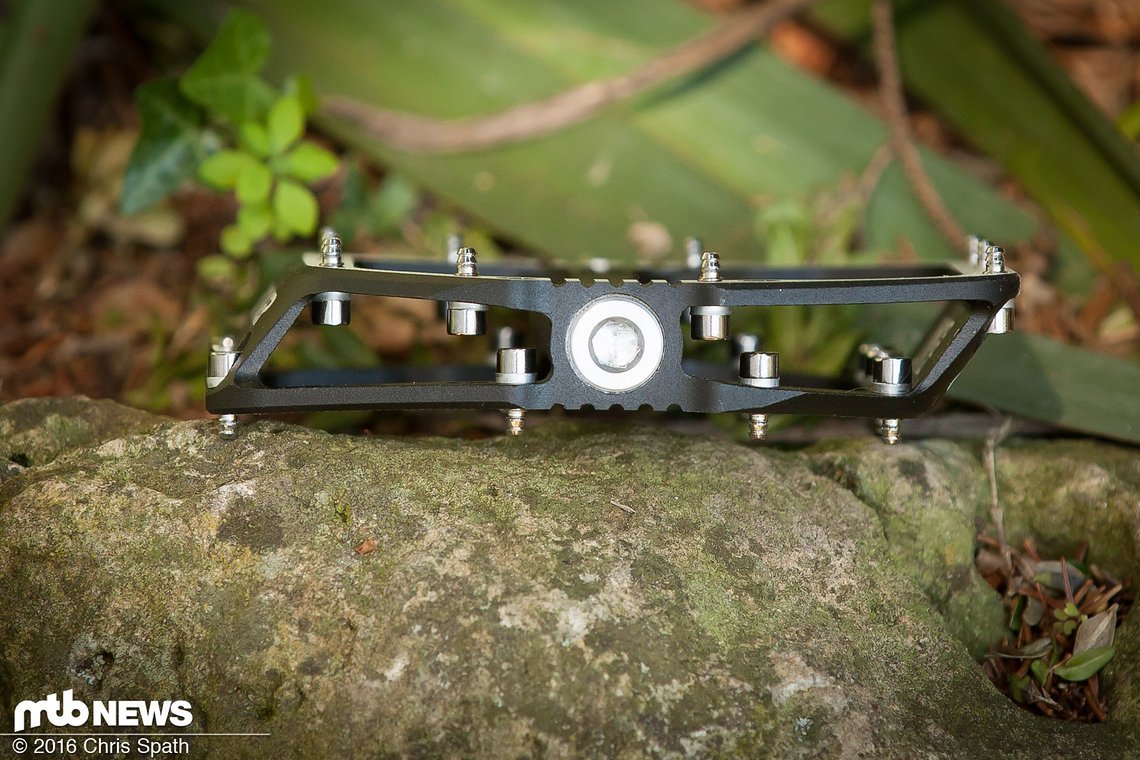

Achse & Lagerung
Zur Befestigung kann entweder ein 15er Maulschlüssel oder ein 6er Inbus verwendet werden. Zur Demontage des Pedals braucht man nur einen 6er Inbus und eine schmale 8er Nuss. Das Zerlegen geht ansonsten sehr leicht, die Achse ist ab Werk sehr gut gefettet.
Das Pedal kann mit einem 6er Inbus-Schlüssel und einer schmalen 8er Nuss geöffnet werden
# Das Pedal kann mit einem 6er Inbus-Schlüssel und einer schmalen 8er Nuss geöffnet werden
Auf der Innenseite des Pedals findet sich ein Gleitlager...
# Auf der Innenseite des Pedals findet sich ein Gleitlager...
...außen liegt etwas im Pedalkörper versteckt ein Kugellager.
# ...außen liegt etwas im Pedalkörper versteckt ein Kugellager.

Für manche Fahrer kann zuviel Grip an einem Pedal ein Ausschlusskriterium sein, den meisten reicht jedoch die Standardlänge der Pins – wie auch am Bontrager Line Pro in der normalen Version. Für Fahrer wie mich, für die ein Plattformpedal gerne so fest wie ein Klickpedal sein darf oder Fahrer, die grundsätzlich auf ruppigeren Trails unterwegs sind, reicht der Grip mit Beilagscheibe unter dem Pin jedoch nicht ganz aus. So schraubte ich bereits nach der zweiten Fahrt die äußeren Pins heraus, um die vormontierte Unterlegscheibe unter den Pins herauszunehmen und somit den Grip zu erhöhen.
"Fersen tief" ist ein gutes Motto für guten Halt auf Plattformpedalen, wenn's etwas rumpelt
# "Fersen tief" ist ein gutes Motto für guten Halt auf Plattformpedalen, wenn's etwas rumpelt
Bontrager setzt auf zackig ausgeformte Enden der Zylinderkopfschrauben. Diese ragten nach der Umbauaktion solide 5 mm aus dem Pedalkörper. Der Unterschied war ausgeprägt und der Gripzuwachs hoch. Bei meiner Fahrweise und mit zumeist flachen und großen Plattformpedalen schiebe ich beim Treten teilweise recht früh beim Pedalieren das Pedal nach vorne, bevor es die 12 Uhr Position erreicht. Bedingt durch die etwas höhere Bauform und den mit nur 4 cm zur Pedalmitte positionierten hinteren Pins läuft man hierbei aber Gefahr, das Pedal nach vorne zu rotieren und den Fuß nach vorne vom Pedal zu rollen. Hier sollte man seine Fersen lieber etwas tiefer stellen und nicht zu früh am Pedal ziehen. Wer gerne Lufteinlagen einlegt, sollte auch hier etwas Vorsicht walten lassen: Starker Zug am Pedal kann unter Umständen dazu führen, dass man in der Luft das Pedal verliert. Wer aber nicht wie ein Berserker am Pedal zieht, muss sich hier keine Sorgen machen – Whips und Tabletops waren in unserem Testteam problemlos möglich.
4 cm zur Pedalmitte sorgt beim frühen Schieben am Pedal...
# 4 cm zur Pedalmitte sorgt beim frühen Schieben am Pedal...
...dafür, dass man es leicht nach vorne unter dem Fuß "herausdreht". Wer früh schiebt, sollte seine Fahrweise etwas anpassen und die Fersen tiefer stellen.
# ...dafür, dass man es leicht nach vorne unter dem Fuß "herausdreht". Wer früh schiebt, sollte seine Fahrweise etwas anpassen und die Fersen tiefer stellen.
Berücksichtigt man diese Kleinigkeit, profitiert man von sehr gutem Grip in so ziemlich jeder Situation. Einzig bei wirklich ernsthaftem Downhillgelände mit vielen und harten Schlägen wünscht man sich eine etwas nähere Fußposition an der Achse, um das Kippgefühl nicht im Hinterkopf zu haben. Etwas mehr Grip wäre für sehr ruppige Downhill-Strecken wünschenswert.
