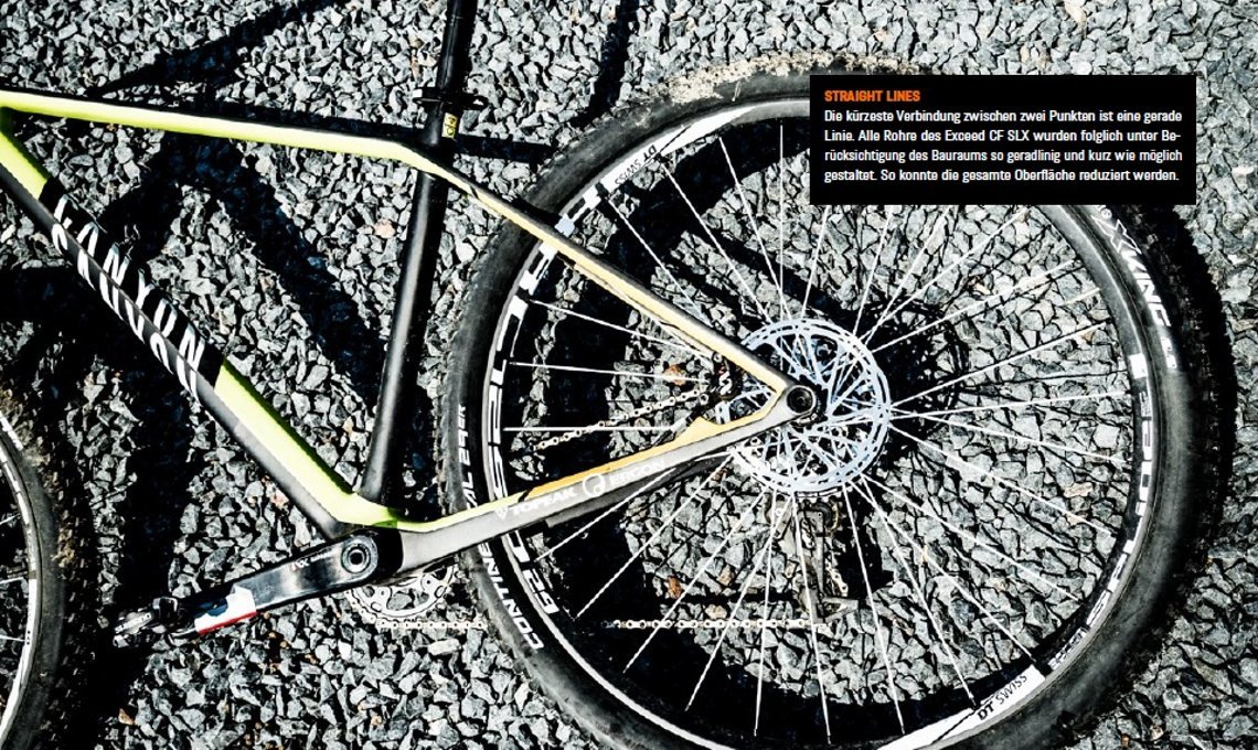

„Eine Seifenhaut besitzt die Eigenschaft, innerhalb einer vorgegebenen Randkurve jederzeit die geringste Oberfläche mit der höchsten Oberflächenspannung zu bilden“, wird uns bei der Präsentation des neuen XC-Flaggschiffs erklärt. Und genau dieses Prinzip hat man sich bei Canyon zu Nutze gemacht, um die Oberfläche des Rahmens, im Vergleich zum Grand Canyon, zu reduzieren und somit das Gesamtgewicht zu senken.
Mit Hilfe von vier maßgebenden Techniken, die in den folgenden Bildern erklärt werden, wurden diese Ideen in die Realität umgesetzt:

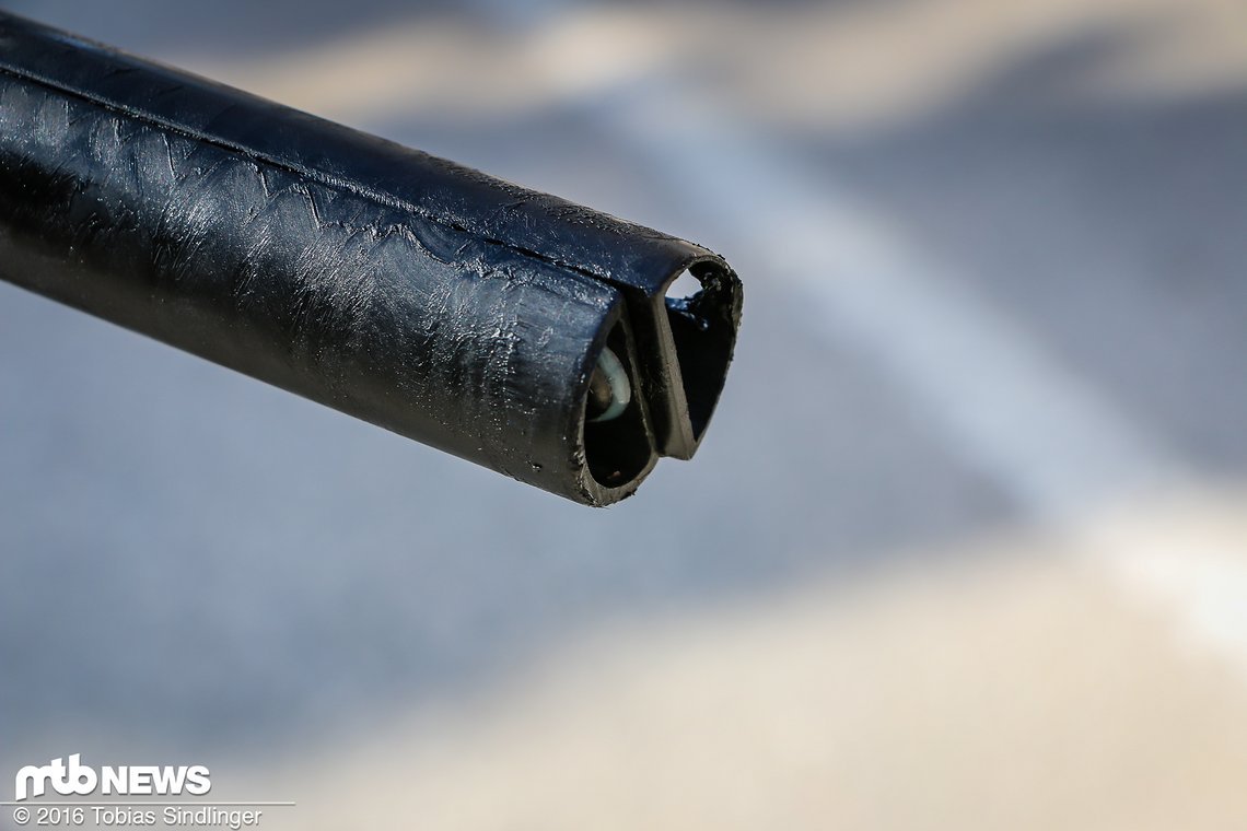

Auch auf die Haltbarkeit und Langlebigkeit des Rahmens wollte man im Hause Canyon ein Auge werfen und hat deshalb die Neukonstruktion auch diesbezüglich genauestens entwickelt. Ähnlich wie bei der Steifigkeit gibt es auch hier ein einfaches technisches Grundrezept: Kritische Stellen mit hoher Belastung werden einfach etwas mehr Carbonlagen geschenkt und der Rahmen sollte deutlich langlebiger sein. Doch daraus entwickelt sich logischerweise automatisch ein höheres Gesamtgewicht, was das Ziel eines der leichtesten Race-Bikes zu entwickeln nicht mehr möglich macht.
Aus diesem Grund setzt man bei den Koblenzern auf folgende Devise: „Um Gewicht zu sparen und die Steifigkeit zu erhöhen, wird im Leichtbau der Querschnitt eines Rohres vergrößert und dessen Wandstärke verringert. Mit dieser Vorgehensweise überschreitet man jedoch ab einem gewissen Zeitpunkt eine kritische Grenze. Beim Exceed CF SLX wurden die Querschnitte nur soweit vergrößert, dass wir keiner kritischen Mindestwandstärke zu nahe gekommen sind und eine bestmögliche Haltbarkeit gewährleisten können.“
Außerdem wurden an der Unterseite des Ober- und Unterrohrs die Wandstärken zusätzlich deutlich verstärkt, damit dem Rad eine zusätzliche Beul- und Knickstabilität gegeben wird. Praktischer Nebeneffekt: der Rahmen könnte bei Steinschlägen ans Unterrohr besser geschützt sein.

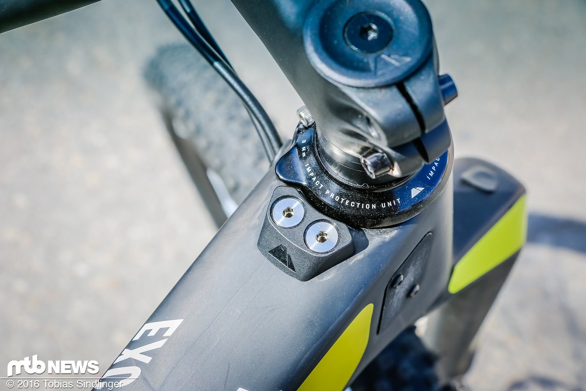

Ein Anschlag am Oberrohr, der so genannte Impact Protection Unit, schützt bei einem möglichen Sturz den Rahmen zuverlässig, sodass dieser nicht beschädigt wird. Des Weiteren wird am neuen Exceed eine 12 mm Steckachsen verbaut, die für eine höhere Steifigkeit sorgen soll. Außerdem sind bei dem Bike alle Züge innen verlegt, was für ein ansprechendes Design sorgt und vor Verschleiß schützen soll. Der Rahmen ist ebenso kompatibel mit der neuen Shimano Di2-Schaltgruppe – hier kann der Akku unterhalb des Tretlagers unsichtbar verstaut werden. Zu guter Letzt kann auch ohne Probleme eine absenkbare Sattelstütze ans Rad angebracht werden und das dafür benötigte Kabel im Rahmen unsichtbar verlegt werden.

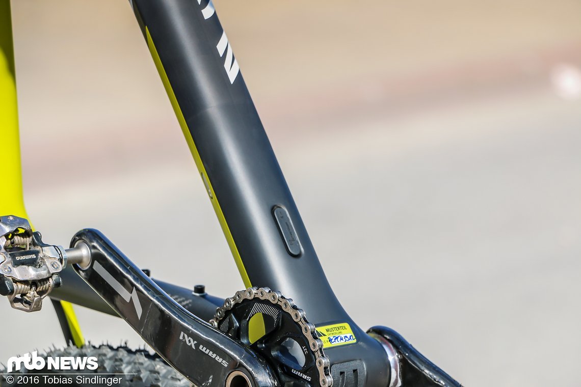

Auch die Steifigkeit im Tretlagerbereich konnte uns überzeugen. Bei schnellen, kraftvollen Antritten schaltet das Exceed sofort um in den Angriffsmodus. Die Kraftübertragung von Mensch auf Maschine macht auf uns einen sehr guten Eindruck. Lediglich die Dt Swiss XRC 1200 Spline Carbonlaufräder hinterlassen den Anschein, dass sie etwas weich sind, was unter anderem auf das geringe Gewicht zurückzuführen ist. In der Preisklasse dieser Laufräder gibt es andere Hersteller, deren Carbonprodukte eine höhere Steifigkeit erzielen, allerdings auch mindestens 200 Gramm mehr auf die Waage bringen. Deshalb ist an dieser Stelle auch die Ansicht des Kunden entscheidend: Setze ich auf Leichtbau oder doch etwas mehr auf Steifigkeit?

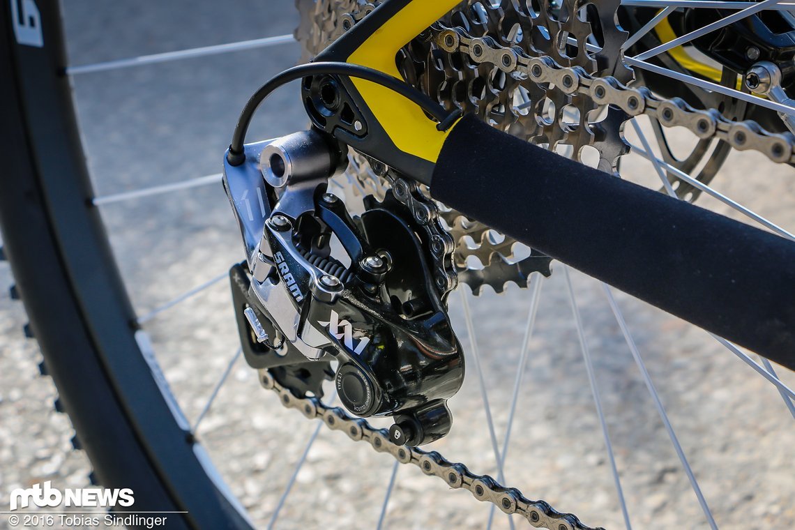

Die serienmäßig verbaute KMC Kette verrichtete bei absoluten Spitzenbelastungen während dem gesamten Rennen einen einwandfreien Job, ebenso wie der XX1- bzw. der XO1-Antrieb.

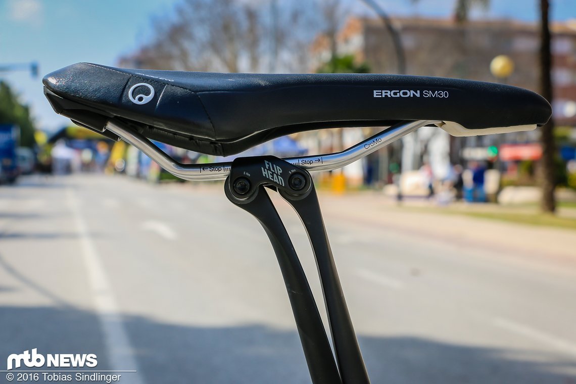

Eine weitere interessante Entwicklung aus dem Hause Canyon ist die neu konstruierte Blattfeder-Sattelstütze. In Kombination mit dem Rahmen soll das Bike annähernd 11 mm Flex bieten. Schon auf der ersten Etappe des Andalucia Bike Races, als es über relativ flache, holprige Traktorenwege ging, wurde die Sattelstütze in einer Extremsituation getestet – mit Erfolg, wie wir finden. Zwar gibt es Bikes von anderen Herstellern die alles in allem spürbar mehr Flexibilität vorweisen können, doch unserer Meinung nach wurde beim Canyon ein guter Mittelweg zwischen Nachgiebigkeit und Feedback des Untergrunds gefunden. Da es sich bei dem Exceed immer noch um ein Hardtail handelt, wünscht man sich als Kunde auch eine entsprechende Rückmeldung des Bodens, der einerseits nicht zu extrem sein soll, sodass man jeden Schlag voll spürt, andererseits aber auch nicht zu gering, um entsprechendes Feedback vom Erdboden zu erhalten. Den Entwicklern aus Koblenz ist hierbei ein sehr guter und ansprechender Spagat gelungen.
