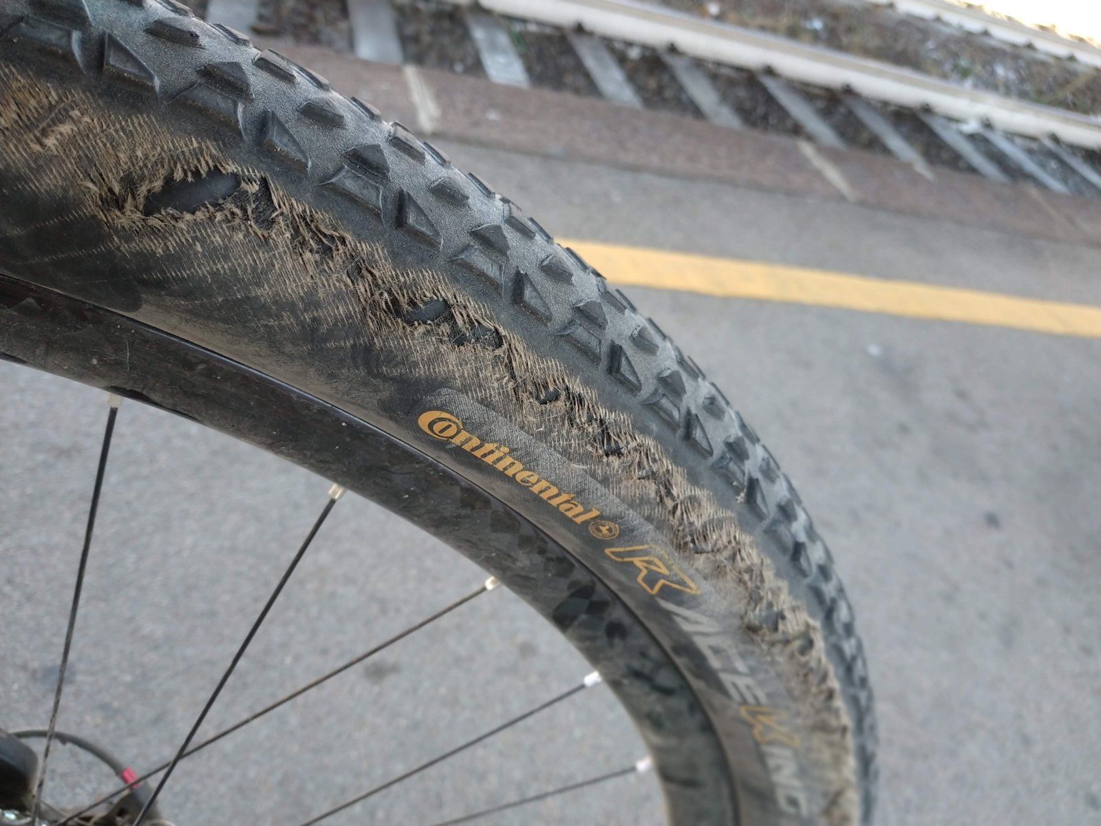

  1. IMG_20180927_090829.jpgnach 5000 km Misshandlung.

    Fahre seit Jahren meine Hausrunde und kenne dort jeden Stein. Der Pannenschutz des Reifens ist nicht wirklich gut, daher werde ich nun wieder auf Schwalbe zurückwechseln. Achja, tubeless geht der Reifen. Allerdings hat es bei mir recht lange gedauert bis der Reifen die Luft auch gehalten hat. Die Dichtmilch trat an den Flanken aus.
    Das geringe Gewicht fordert halt bei Pannensicherheit und TL-Tauglichkeit seinen Tribut.
