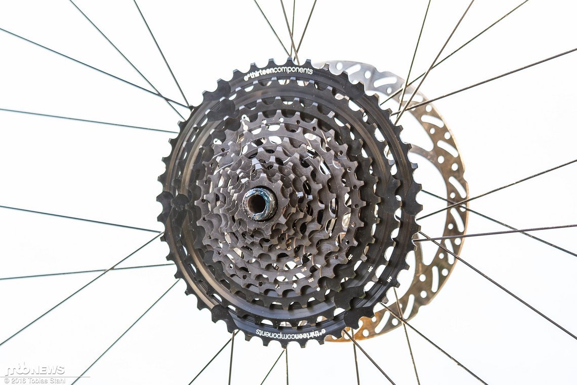

Größer geht’s nimmer! Das ungefähr ist mein erster Gedanke, als ich die neue e-thirteen TRS+ 11-fach Kassette mit 9 bis 44 Zähnen aus der Packung nehme und in der Hand halte. Ab Mitte Januar ist die Kassette auf dem deutschen Markt verfügbar und sie ist eines der Highlights in der Ausstattung der Alutech ICB2 „Obergeschoss“ Komplettbikes gewesen. Mit der gebotenen Bandbreite soll die Kassette endlich die existierenden Limitationen der vorhandene 1×11-Antriebe von SRAM und Shimano lösen, die mit 10–42 (SRAM) oder 11–42 Zähnen (Shimano) auskommen müssen. Ihr Vorteil: die TRS+ Kassette ist mit den konventionellen 11-fach Schaltwerken von Shimano und SRAM kompatibel und wird auf einem gängigen XD-Freilaufkörper montiert. So kann sie bei Interesse an eine Vielzahl existierender Antriebe leicht nachgerüstet werden. Einzig der Preis von über 300 € stellt da noch eine gewisse Hürde da, doch die Kassetten insbesondere von SRAM sind keineswegs billiger. Dennoch bleiben 319 € für ein Verschleißteil wie die Kassette ein stolzer Preis.
9 bis 44 Zähne beträgt die Spreizung der 11 Ritzel auf der e-thirteen TRS+ Kassette – gut zu erkennen ist der zweiteilige Aufbau: acht Stahlritzel unten und drei Aluritzel oben
# 9 bis 44 Zähne beträgt die Spreizung der 11 Ritzel auf der e-thirteen TRS+ Kassette – gut zu erkennen ist der zweiteilige Aufbau: acht Stahlritzel unten und drei Aluritzel oben

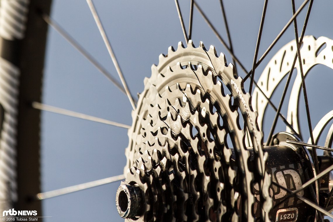

Die Aluminiumritzel der TRS+ Kassette sind gefräst und sitzen auf einem gemeinsamen Träger, der mit dem SRAM XD Freilaufkörper verschraubt wird
# Die Aluminiumritzel der TRS+ Kassette sind gefräst und sitzen auf einem gemeinsamen Träger, der mit dem SRAM XD Freilaufkörper verschraubt wird
Der untere Teil der Kassette besteht aus zwei verschraubten Ritzelpaketen, die aus Stahl gefertigt sind
# Der untere Teil der Kassette besteht aus zwei verschraubten Ritzelpaketen, die aus Stahl gefertigt sind
