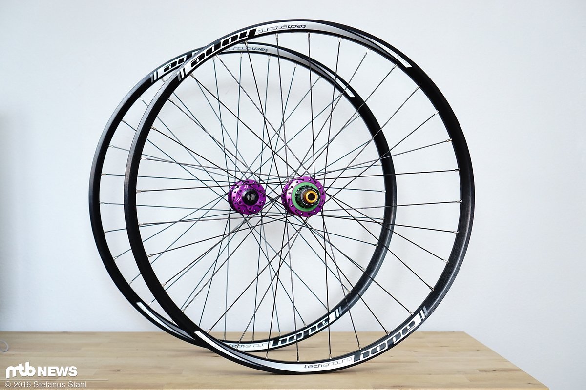

Hope bietet bei den Naben insgesamt 6 verschiedene Eloxal-Farben an
# Hope bietet bei den Naben insgesamt 6 verschiedene Eloxal-Farben an - Vorder- und Hinterrad können auch einzeln bezogen werden.

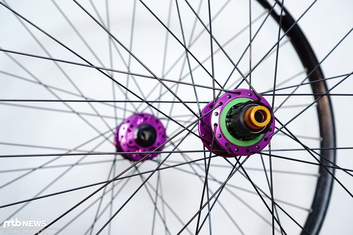

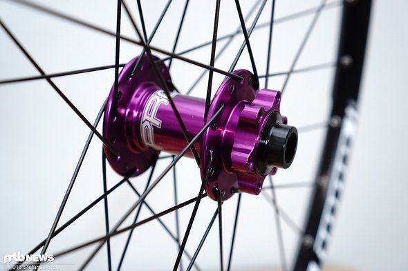

Die Naben an unserem Test-Laufradsatz waren lila eloxiert
# Die Naben an unserem Test-Laufradsatz waren lila eloxiert - wir hätten nicht damit gerechnet, aber es passt ganz gut zu orange, grün, blau und natürlich schwarz und silber.

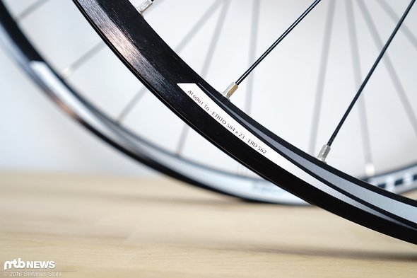

Die Felge zählt mit einer Innenbreite von 23 mm nicht zu den breiten Varianten
# Die Felge zählt mit einer Innenbreite von 23 mm nicht zu den breiten Varianten - wer mehr sucht, findet bei Hope seit kurzem aber mit der W35 auch ein passendes Angebot.

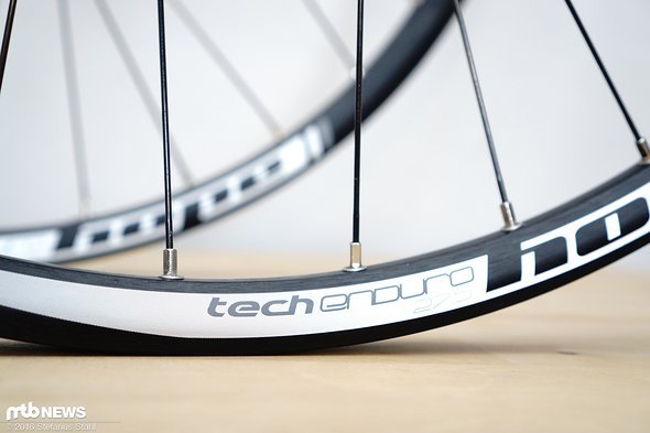

Tech Enduro
# Tech Enduro - die Aluminium-Felge am Hope-Laufradsatz legt den Fokus definitiv auf Haltbarkeit.

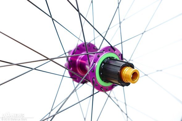

3 Freilaufkörper stehen zur Wahl – hier zu sehen ist die Variante für die Hope-eigene 11fach-Kassette
# 3 Freilaufkörper stehen zur Wahl – hier zu sehen ist die Variante für die Hope-eigene 11fach-Kassette

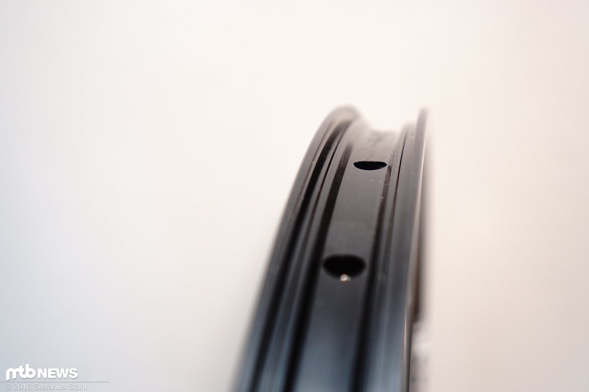

Relativ eng eingeschnittenes Felgenprofil
# Relativ eng eingeschnittenes Felgenprofil - das erschwert den Umbau auf Tubeless, aber vereinfacht die Reifenmontage und sorgt insgesamt für einen tollen Sitz des Reifens auf der Felge.
