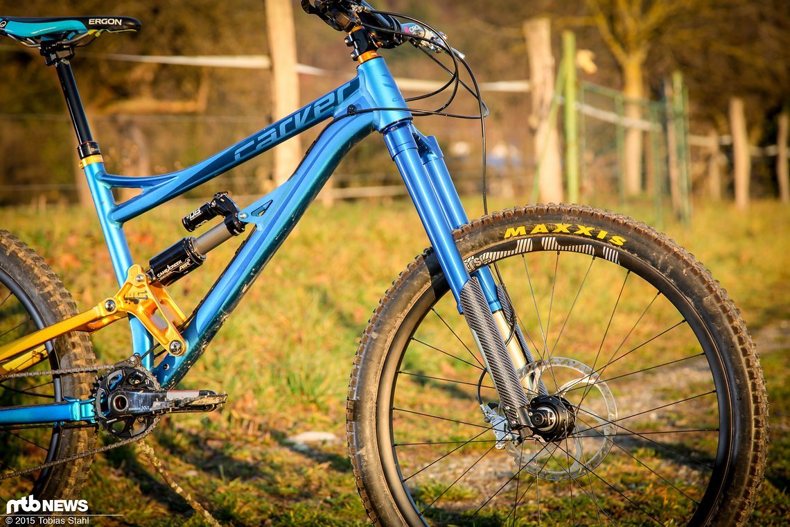

Bevor die Gabel montiert wird, schauen wir sie uns zunächst einmal im Detail an. Die tief blaue Eloxierung der Standrohre wirkt hochwertig und sorgt zusammen mit den Carbonschutzblechen für einen ungewöhnlichen, auffälligen Look. Die Standrohre wirken dick, der Schaft ist ungekürzt – und dennoch zeigt meine Waage weniger als 2 kg Gesamtgewicht für die Intend SC Federgabel inklusive Steckachse an. Im Vergleich zur ersten Ausführung hat sich einiges getan: Das Innenleben ist kontinuierlich weiterentwickelt worden und die Tauch- und Standrohre sind dicker geworden. Mittlerweile haben die ersten Gabeln einer Kleinstserie erfolgreich ihren Weg an die Bikes von experimentierfreudigen Bikern aus der IBC gefunden. Nun also bin ich an der Reihe, mit der privaten Gabel von Cornelius einen Test zu absolvieren. Warum wir uns als Redaktion überhaupt mit so einer Bastelei beschäftigen? Nennen wir es Interesse an kreativen Ansätzen, Unterstützung von Nachwuchstalenten oder einfach Spaß an der Freunde. Zumal – sollte es die Gabel wirklich in absehbarer Zukunft zu kaufen geben – ein erster Test durchaus hilfreich zur Einordnung sein kann. So stellt sich insbesondere in diesem Fall doch die Frage, inwieweit eine selbstentwickelte Gabel mit anderen aktuellen Gabeln vom Schlage einer Fox 34, einer Fox 36 oder der neu aufgelegten RockShox Lyrik mithalten kann.

Trotz oder gerade wegen der großvolumigen Bauweise bringt die Gabel nur 1.990 g auf die Waage.
Upside-Down – mit dieser Bauweise verbinden viele Mountainbiker legendäre Federgabeln wie die Manitou Dorado oder die Marzocchi Shiver. Oder im Allgemeinen Federgabeln an Motorrädern. Unbekannt ist diese Bauweise folglich nicht und mit der RockShox RS–1 hat einer der größten Spieler am Markt jüngst wieder eine neue Upside-Down-Federgabel aufgelegt, nachdem diese in der Zwischenzeit weitestgehend ausgestorben zu sein schienen. Denn Upside-Down-Gabel haben lange Jahre mit mangelnder Torsionssteifigkeit zu Kämpfen gehabt, die die Kontrolle auf dem Trail stark negativ beeinflussen konnte. Der zur Verbesserung der Steifigkeit vorgenommene Materialeinsatz führte dann zu starkem Übergewicht, weshalb USD-Gabeln irgendwann in den Schubladen verschwanden. Nun also eine neue Upside-Down-Gabel und dann noch direkt mit dicken 176 mm Federweg – und nicht maximal 120 mit spezieller Achse wie bei der RockShox RS-1. Schon vor der RS–1 gab es von den genannten Modellen Dorado und Shiver in Kleinserie angebotene Modelle mit einfacher Gabelbrücke. Bei Motorrädern und Downhill-Bikes kommen in der Regel Doppelbrückengabeln zum Einsatz, um die geforderten Steifigkeitswerte zu erreichen. Abgesehen von der X-Fusion Revel (deren Verfügbarkeit extrem eingeschränkt ist) hat sich folglich noch kein Hersteller an die Kombination aus großen Federwegen bis 180 mm und einer einzigen Gabelbrücke getraut. Ob das in diesem Fall gut geht? Upside-Down-Federgabeln haben zwar Vorteile in der Längssteifigkeit, da die dicken Standrohre oben direkt mit dem Schaft verbunden sind, gelten gemeinhin jedoch nicht als besonders verdrehsteife Konstruktionen. Aus diesem Grund hat Cornelius sich bei der Entwicklung einiger Kniffe behelfen musste, um das Teil irgendwie steif zu bekommen. Doch wie steif ist es wirklich?

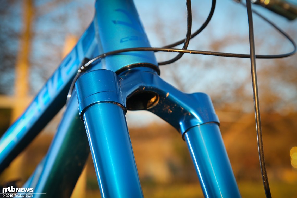

Bereits auf den ersten Blick wird deutlich, dass das führende Konstruktionsprinzip bei dieser Gabel große Rohrquerschnitte zur Steigerung der Steifigkeit gewesen sind. Die dicken Standrohre (41,5 mm Durchmesser) gehen quasi nahtlos in die voluminöse Krone über, die Tauchrohre messen vergleichsweise schlanke 32 mm. Um die so erzeugte Längssteifigkeit auch steuerbar zu machen, ist die Krone entsprechend großvolumig dimensioniert und der konische Schaft weist eine gegenüber der gängigen Praxis in etwa verdoppelte Wandstärke auf (5,9 mm). An der Achse wird eine fast 100 g schwere Stahlsteckachse mit 20 mm Durchmesser verwendet. So soll der Steifigkeitsnachteil der Upside-Down-Bauweise im Bezug auf Verdrehung bestmöglich ausgeglichen werden, ohne auf der Waage zu sehr negativ ins Gewicht zu fallen. Am Ende der Konstruktion und Optimierung bleibt die Waage wie beschrieben unter 2.000 g stehen – inklusive eines 8“-Post-Mount-Adapters für die Scheibenbremse. So liegt die Gabel vom Gewicht her genau auf einem Level mit z.B. der aktuellen Fox 36, die von Cornelius als Hauptkonkurrent betrachtet wird.

Zu guter letzt fällt mir bei den matschigen Bedingungen zu Hause in Deutschland auf, dass das Design der Krone noch verbesserungswürdig ist. So sammeln sich in der Vertiefung, in welcher der Knopf für die Zugstufe sowie das Ventil für die Luftkammer sitzen, Dreck und Wasser – die Reinigung wird erschwert und zumindest auf Seiten der Dämpfung könnte die Funktion der Gabel leiden. Eine Abdeckkappe oder eine geänderte Anordnung könnten dieses Problem lösen.
