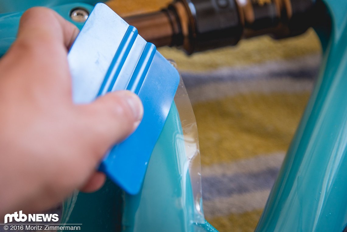

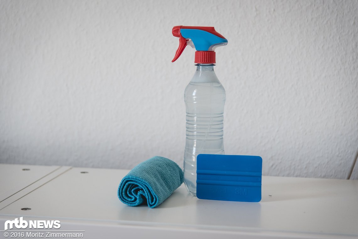

Die Installation des Rahmenschutz-Kits ist relativ simpel. Idealerweise ist der zu beklebende Rahmen neu – ansonsten sollte man diesen zunächst so gut wie möglich reinigen. Für die Installation benötigt man neben den einzelnen Aufklebern einen kleinen Rakel, der ebenfalls über invisiFrame erhältlich ist, eine Wasserflasche mit Sprühkopf und ein fusselfreies Reinigungstuch. Zunächst wird das Wasser mit einem Schuss Shampoo oder Babyöl verdünnt. Der Rahmen, die Hände und der Aufkleber werden großzügig mit dem Wasser-Mix besprüht. Anschließend wird der Aufkleber auf die passende und besprühte Fläche aufgelegt. Durch die nasse Oberfläche lässt sich der Aufkleber genau positionieren. Sobald die richtige Position perfekt getroffen ist nutzt man den Rakel, um die Flüssigkeit zwischen Rahmen und Aufkleber sowie alle Luftblasen vorsichtig und gleichmäßig rauszudrücken. So arbeitet man sich Schritt für Schritt nach weiter, bis letzten Endes die Ketten- und Sitzstreben, das Sattelrohr, Unter- und Oberrohr sowie der Steuerrohrbereich komplett abgeklebt sind. Nach der Installation haftet das Set idealerweise blasenfrei und sicher am Rahmen. Dazu sollte man den Rahmen mindestens 24 Stunden in einem warmen Raum trocknen lassen.

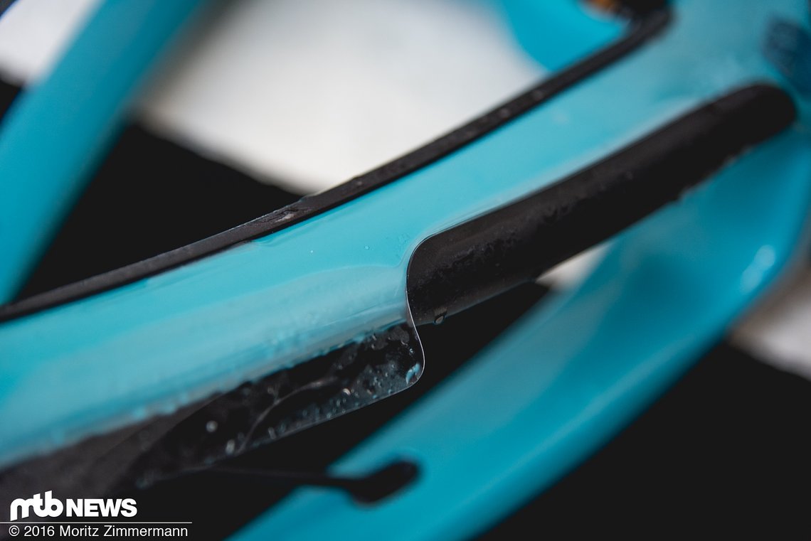

Ein paar kleinere Kritikpunkte haben wir dennoch: Obwohl alle Aufkleber perfekt auf den Rahmen – in unserem Fall ein Yeti SB 4.5c in Größe L – gepasst haben, war kein Schutz für den für Steinschläge durchaus anfälligen Bereich direkt unterhalt des Tretlagers vorgesehen. Dieses kleine Problem lässt sich leicht mithilfe der mitgelieferten runden Allzweck-Patches lösen. Ein dedizierter Aufkleber wäre dennoch wünschenswert gewesen. Außerdem bilden sich bei matschigen Bedingungen relativ schnell dunkle Ränder an den Kanten der Aufkleber, die sich allerdings mit etwas Aufwand gut reinigen lassen. Bei der Installation sollte man definitiv sehr sorgfältig vorgehen: Wenn ein Aufkleber nicht perfekt angebracht ist und sich an einer Stelle vom Rahmen löst, bleibt hier der Dreck direkt dran kleben. Die Installation des invisiFrame-Sets könnte also für Personen mit einer kurzen Aufmerksamkeitsspanne eine etwas nervige Angelegenheit sein.
