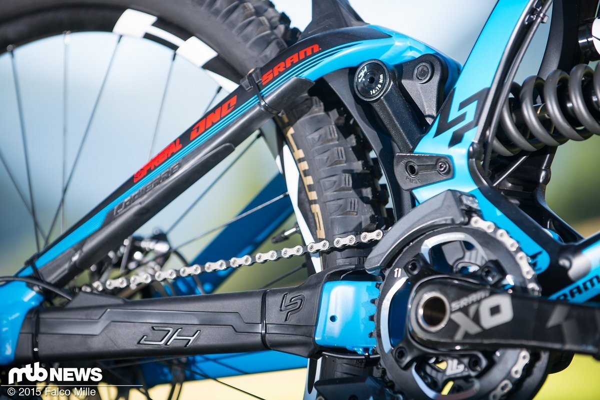

Die übrige Ausstattung des Team DH verdient ebenfalls die eine oder andere Aufmerksamkeit. Hier wartet Lapierre mit schönen Detaillösungen auf. Die Hartgummi-Umkleidung von Sitz-und Kettenstrebe deckt wirklich alle durch Kettenschlag gefährdeten Bereiche ab und sorgt für eine gute Geräuschdämmung während ruppiger Ritte. Der Easton Havoc direct mount Vorbau ermöglicht durch zusätzliche Montagepunkte eine Variation der Vorbaulänge zwischen 45 und 50 mm. Die Guide Bremsen haben es mir ebenfalls angetan. Breite Auflagefläche, einfach justierbarer Hebelabstand, hohe Bremskraft, gute Dosierbarkeit und ein stabiler Druckpunkt. Ebenfalls vorbildlich: der weite Reifendurchlass am Heck und der integrierte Fender. Hierzu ein kleiner Tuning-Tip von Loic Bruni persönlich: Für Rennen unter nassen Bedingungen beklebt er seinen Fender von innen mit einer dünnen Schaumstoffschicht. Das verhindert, dass Schlamm daran kleben bleibt. Ebenso verfährt er mit dem exponierten Bereich seines Unterrohrs und anderen Stellen, an denen Schlamm gern anhaftet.
