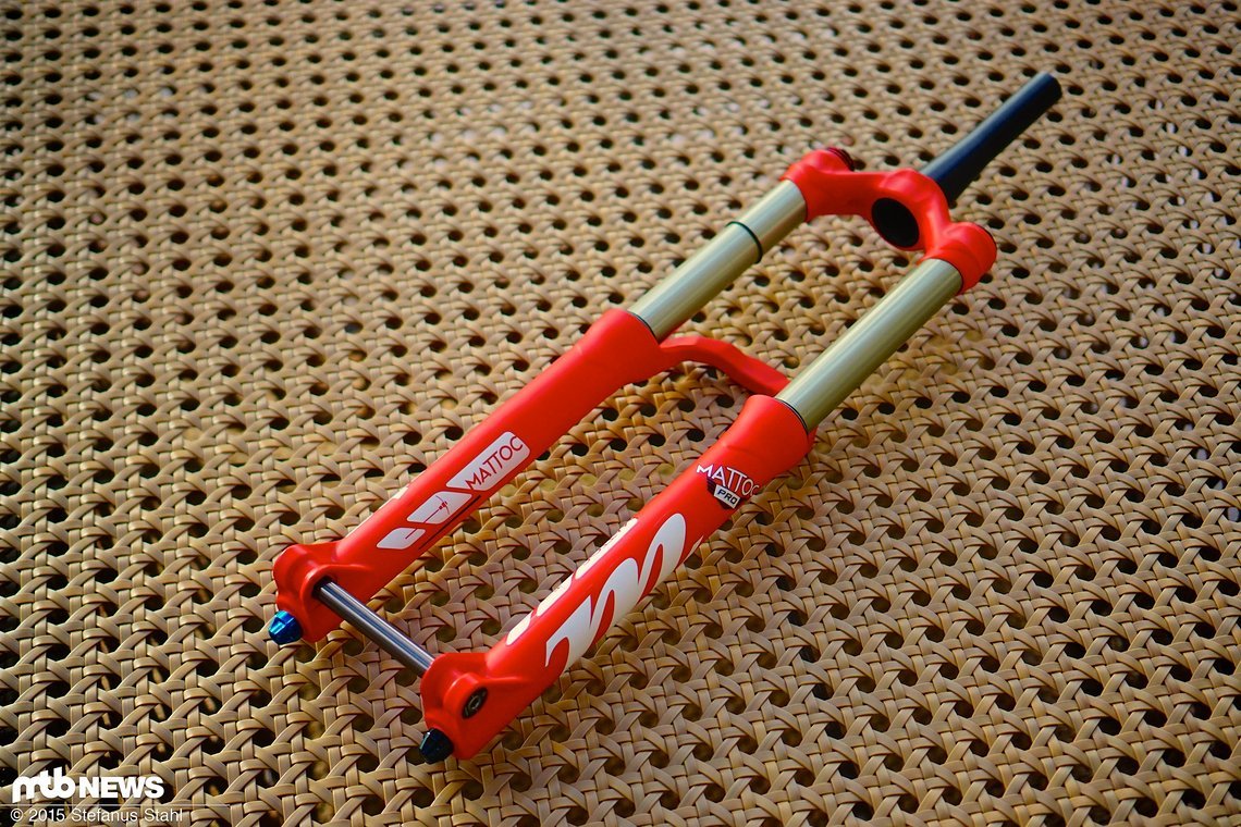

Eine neue Mantiou Mattoc? Jein! Die Mattoc bleibt auf den ersten Blick die Alte, ist aber dennoch neu. So kommt die Manitou Mattoc 2 Pro IVA serienmäßig mit anpassbarer Luftkammergröße und optional mit neuer Steckachse und einer ganz neuen Luftkammer. Alle drei Merkmale lassen sich auch bei bestehenden Mattocs nachrüsten, und so verschwimmen die Grenzen von Neu und Alt endgültig. Ob der Neukauf oder ein Upgrade lohnt, haben wir ausprobiert.
Manitou Mattoc Pro IVA: Kurz & knapp

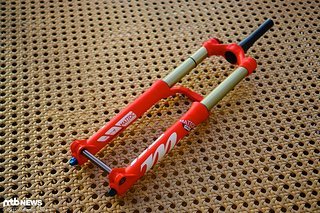

Die Manitou Mattoc ist eine Enduro-Federgabel. Sie wird für 26″ und 27,5″ angeboten und bietet zwischen 140 und 160, in 26″ sogar bis zu 170 mm Federweg. Damit prädestiniert sie sich für Trails, lange Abfahrten und auch den Ausflug in heftiges Gelände. Serienmäßig wird nun das auch als Nachrüstteil erhältliche IVA-Kit verbaut, das – dafür steht der Name „Incremental Volume Adjust“, eine schrittweise Anpassung der Positiv-Luftkammergröße erlaubt. Als Tuning oder als Option ab Werk ist das IRT-Kit verfügbar, das – erneut sagt die Abkürzung „Infinite Rate Tune“ es – eine schier unendliche Anpassung der Federkennlinie erlaubt.
Technische Daten
- Federweg (mm): 140, 150, 160 (getestet), 170 (nur bei 26″)
- Laufradgröße: 26″, 27,5″ (getestet)
- Gabelschaft: Alu tapered
- Achse: 15 mm, gesteckt und per Innensechskantschlüssel verspannt
- Farben: Schwarz, Rot (getestet), Weiß
- Gewicht: 1971 g
Aufbau der Manitou Mattoc Pro IVA
- Material: Aluminium, Magnesium
- Federung: Luft, einstellbare Positivluftkammer, Optional doppelte Luftkammer (beide Varianten getestet)
- Einstellbarkeit: Zugstufe, High- und Lowspeed-Druckstufe, Durchschlagschutz (Bottom Out), Luftdruck
- Dämpfung: geschlossene Dämpfungskartusche
- Standrohre: 34 mm
- Bremsenaufnahme: Disc, Postmount 7“ (180 mm ohne Adapter)
- Preis – UVP: Mattoc 2 (incl. IVA & Hexlock SL Achse) 749,99 EUR
IVA (als Nachrüstoption): 49,99 EUR
IRT (als Nachrüstoption): 79,99 EUR
OVP: 749,99 € | Bikemarkt: Manitou Mattoc kaufen
In der Hand

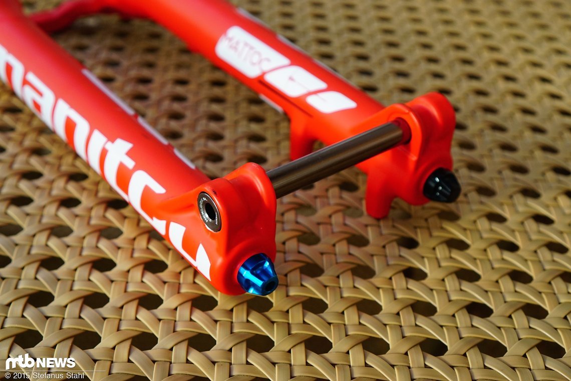

![Von rechts wird die Achse eingesteckt Von rechts wird die Achse eingesteckt](https://foto-thumbnails.mtb-news.de/cache/1180_auto_1_1_0/96/aHR0cHM6Ly9mc3RhdGljMS5tdGItbmV3cy5kZS92My8xOS8xOTk2LzE5OTYyODYtcHFrcTNhM2gzcWc4LW1hdHRvY19wcm9kXzQtb3JpZ2luYWwuanBn.jpg 1180w, https://foto-thumbnails.mtb-news.de/cache/590_auto_1_1_0/96/aHR0cHM6Ly9mc3RhdGljMS5tdGItbmV3cy5kZS92My8xOS8xOTk2LzE5OTYyODYtcHFrcTNhM2gzcWc4LW1hdHRvY19wcm9kXzQtb3JpZ2luYWwuanBn.jpg 590w, https://foto-thumbnails.mtb-news.de/cache/980_auto_1_1_0/96/aHR0cHM6Ly9mc3RhdGljMS5tdGItbmV3cy5kZS92My8xOS8xOTk2LzE5OTYyODYtcHFrcTNhM2gzcWc4LW1hdHRvY19wcm9kXzQtb3JpZ2luYWwuanBn.jpg 980w, https://foto-thumbnails.mtb-news.de/cache/490_auto_1_1_0/96/aHR0cHM6Ly9mc3RhdGljMS5tdGItbmV3cy5kZS92My8xOS8xOTk2LzE5OTYyODYtcHFrcTNhM2gzcWc4LW1hdHRvY19wcm9kXzQtb3JpZ2luYWwuanBn.jpg 490w, https://foto-thumbnails.mtb-news.de/cache/740_auto_1_1_0/96/aHR0cHM6Ly9mc3RhdGljMS5tdGItbmV3cy5kZS92My8xOS8xOTk2LzE5OTYyODYtcHFrcTNhM2gzcWc4LW1hdHRvY19wcm9kXzQtb3JpZ2luYWwuanBn.jpg 740w, https://foto-thumbnails.mtb-news.de/cache/370_auto_1_1_0/96/aHR0cHM6Ly9mc3RhdGljMS5tdGItbmV3cy5kZS92My8xOS8xOTk2LzE5OTYyODYtcHFrcTNhM2gzcWc4LW1hdHRvY19wcm9kXzQtb3JpZ2luYWwuanBn.jpg 370w, https://foto-thumbnails.mtb-news.de/cache/480_auto_1_1_0/96/aHR0cHM6Ly9mc3RhdGljMS5tdGItbmV3cy5kZS92My8xOS8xOTk2LzE5OTYyODYtcHFrcTNhM2gzcWc4LW1hdHRvY19wcm9kXzQtb3JpZ2luYWwuanBn.jpg 480w, https://foto-thumbnails.mtb-news.de/cache/160_auto_1_1_0/96/aHR0cHM6Ly9mc3RhdGljMS5tdGItbmV3cy5kZS92My8xOS8xOTk2LzE5OTYyODYtcHFrcTNhM2gzcWc4LW1hdHRvY19wcm9kXzQtb3JpZ2luYWwuanBn.jpg 160w)
![Hier wird die Achse verschraubt Hier wird die Achse verschraubt](https://foto-thumbnails.mtb-news.de/cache/1180_auto_1_1_0/e2/aHR0cHM6Ly9mc3RhdGljMS5tdGItbmV3cy5kZS92My8xOS8xOTk2LzE5OTYyODQtNzVjYXppeXFkdXNlLW1hdHRvY19wcm9kXzUtb3JpZ2luYWwuanBn.jpg 1180w, https://foto-thumbnails.mtb-news.de/cache/590_auto_1_1_0/e2/aHR0cHM6Ly9mc3RhdGljMS5tdGItbmV3cy5kZS92My8xOS8xOTk2LzE5OTYyODQtNzVjYXppeXFkdXNlLW1hdHRvY19wcm9kXzUtb3JpZ2luYWwuanBn.jpg 590w, https://foto-thumbnails.mtb-news.de/cache/980_auto_1_1_0/e2/aHR0cHM6Ly9mc3RhdGljMS5tdGItbmV3cy5kZS92My8xOS8xOTk2LzE5OTYyODQtNzVjYXppeXFkdXNlLW1hdHRvY19wcm9kXzUtb3JpZ2luYWwuanBn.jpg 980w, https://foto-thumbnails.mtb-news.de/cache/490_auto_1_1_0/e2/aHR0cHM6Ly9mc3RhdGljMS5tdGItbmV3cy5kZS92My8xOS8xOTk2LzE5OTYyODQtNzVjYXppeXFkdXNlLW1hdHRvY19wcm9kXzUtb3JpZ2luYWwuanBn.jpg 490w, https://foto-thumbnails.mtb-news.de/cache/740_auto_1_1_0/e2/aHR0cHM6Ly9mc3RhdGljMS5tdGItbmV3cy5kZS92My8xOS8xOTk2LzE5OTYyODQtNzVjYXppeXFkdXNlLW1hdHRvY19wcm9kXzUtb3JpZ2luYWwuanBn.jpg 740w, https://foto-thumbnails.mtb-news.de/cache/370_auto_1_1_0/e2/aHR0cHM6Ly9mc3RhdGljMS5tdGItbmV3cy5kZS92My8xOS8xOTk2LzE5OTYyODQtNzVjYXppeXFkdXNlLW1hdHRvY19wcm9kXzUtb3JpZ2luYWwuanBn.jpg 370w, https://foto-thumbnails.mtb-news.de/cache/480_auto_1_1_0/e2/aHR0cHM6Ly9mc3RhdGljMS5tdGItbmV3cy5kZS92My8xOS8xOTk2LzE5OTYyODQtNzVjYXppeXFkdXNlLW1hdHRvY19wcm9kXzUtb3JpZ2luYWwuanBn.jpg 480w, https://foto-thumbnails.mtb-news.de/cache/160_auto_1_1_0/e2/aHR0cHM6Ly9mc3RhdGljMS5tdGItbmV3cy5kZS92My8xOS8xOTk2LzE5OTYyODQtNzVjYXppeXFkdXNlLW1hdHRvY19wcm9kXzUtb3JpZ2luYWwuanBn.jpg 160w)
Neu ist auch, dass Manitou nun eine Hexlock ohne Schnellspanner anbietet. Nachdem wir bisher die Achse kritisiert hatten, weil sie zwar schnell, aber eben nicht sehr intuitiv war, kommt jetzt das Modell, welches mit einem 6 mm Innensechskantschlüssel bedient wird. Das ist, obwohl es ein Werkzeug braucht, intuitiver als das System mit Schnellspannhebel – und sieht auch noch schlichter aus und spart ein paar wenige Gramm. Wer will, kann das Teil auch nachrüsten.

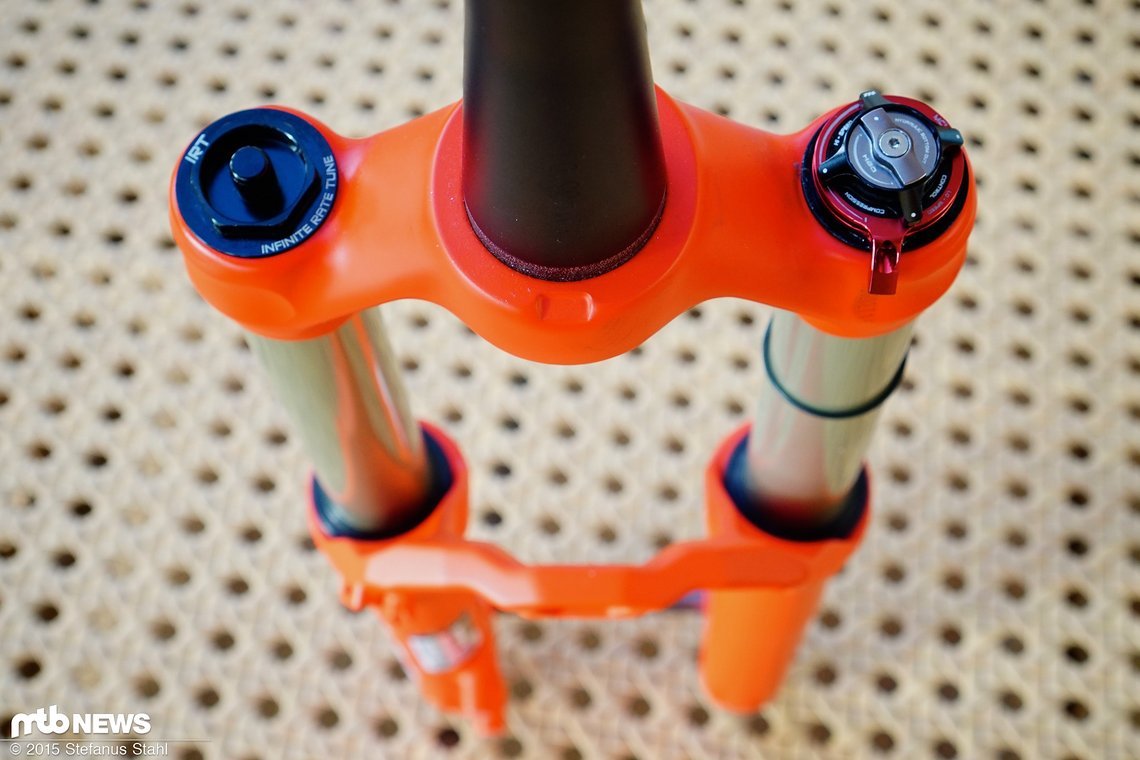

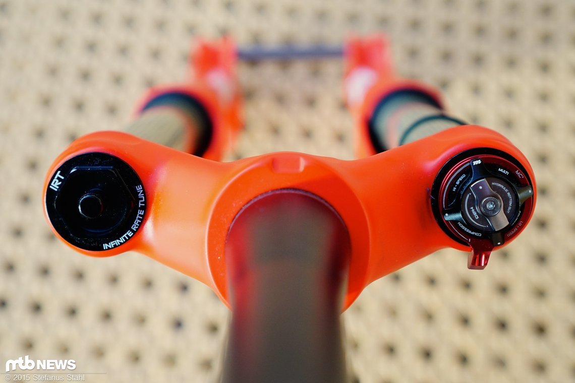

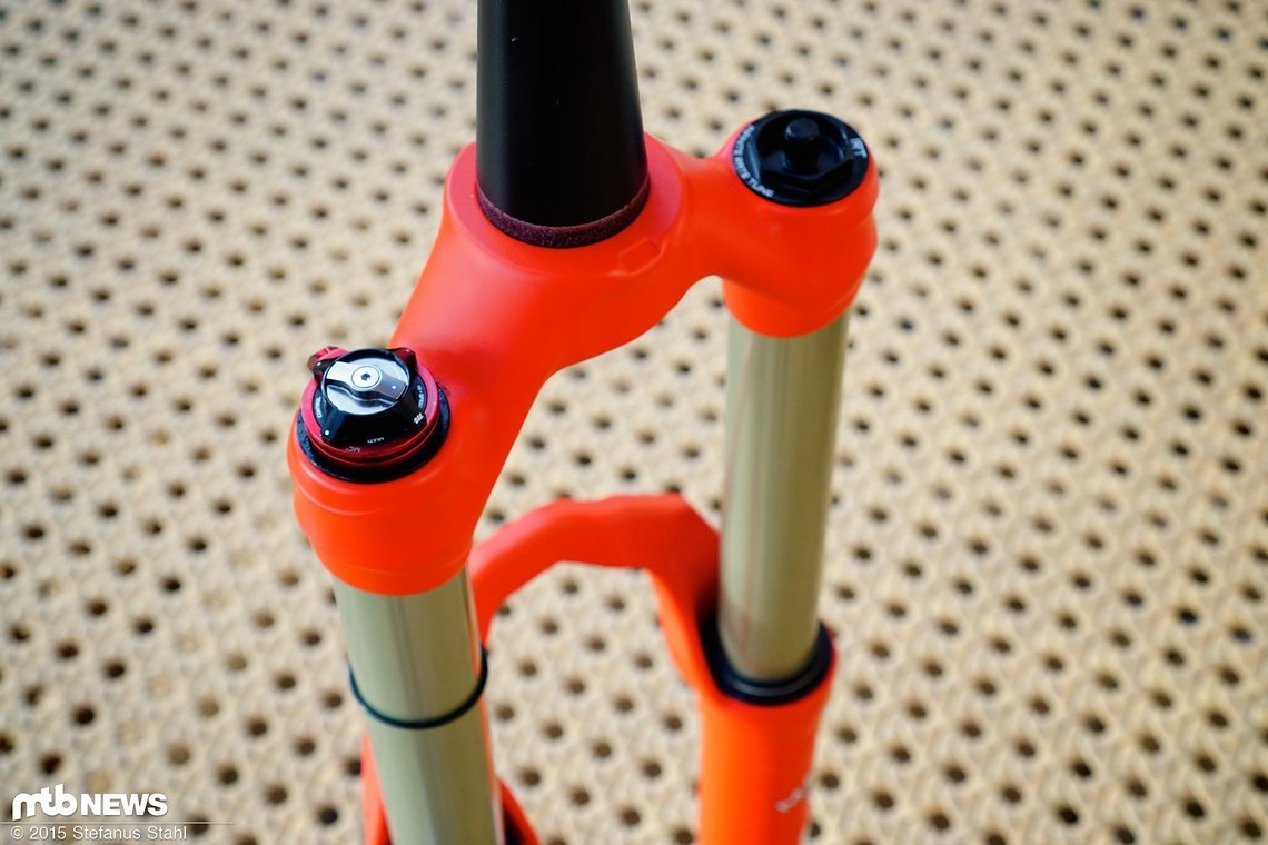

Im Inneren unserer Testgabel steckt zu Testbeginn gleich einmal das IRT-Kit, das der Mattoc ein Ventil an der linken Gabeloberseite spendiert. Normalerweise werden Positiv- und Negativkammer der Gabel nur über die linke Unterseite befüllt, mit dem Ventil links oben lässt sich nun zusätzlich die zweite Positivkammer befüllen. Ansonsten hat sich wenig verändert: Geschlossene Dämpfungskartusche mit einstellbarer High- und Lowspeed Druckstufe, Zugstufe und Hydraulic Bottom Out. Dabei handelt es sich de facto um eine der wenigen wirklich wegabhängigen Dämpfungen, denn das HBO System wirkt erst auf den letzten etwa 25 % des Federwegs. Hier lässt sich die Vorspannung des Ventils einstellen, sodass die Endprogression hydraulisch verstellt wird.
Was IRT vermag, vermitteln diese Plots. Vielleicht nicht direkt ersichtlich, aber bei näherer Auseinandersetzung wird klar: IRT kann mehr Support im mittleren Bereich oder mehr Durchschlagschutz bieten, je nach Einstellung. Es bietet weniger Endprogression, landet aber bei der selben Durchschlagkraft.
Setup
Jetzt wird es spannend. Eine Luftkammer mehr bedeutet eine Einstellung mehr, bedeutet mehr Aufwand – oder? Ja und Nein. Wer will, kann das IRT-Ventil auch nur einmal nach Manitou-Empfehlung befüllen und dann vergessen, auch wenn er damit natürlich Potential verschenkt. Wichtig ist jedenfalls, erst die obere Kammer und dann die untere zu befüllen – wer es andersrum macht, ändert bei Schritt 2 wieder den Druck der größeren Kammer. Außerdem sollte der Druck der oberen Kammer immer größer sein als der der unteren, da sonst das System nicht wie vorgesehen funktioniert. Einziges kleines Manko: Federgabelpumpen mit Kipphebel, der auf den Ventilstößel drückt, hakeln teilweise. Das liegt daran, dass bei der Mattoc die Positivkammer über diesen Kanal von unten befüllt wird. Dies ist aber nur bei wenigen Luftpumpen ein Thema.
In Sachen Dämpfung bleiben die bekannten Einstellungen vorhanden, und obwohl es derer viele (4!) sind, geht das Setup recht flott von der Hand, es lässt sich sagen: Auch mit IRT gerät die Gabel augenscheinlich nicht zum Experten-Tool, aber schauen wir mal, was der Fahreindruck sagt.
