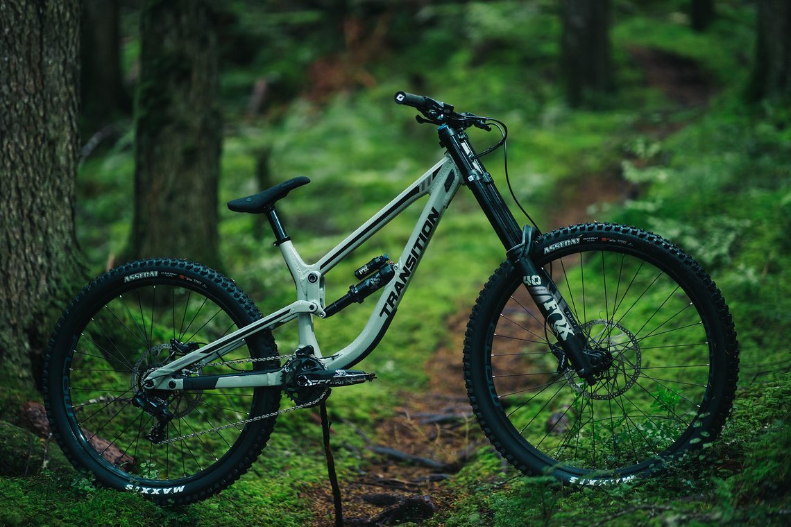

Das Downhill-Bike der US-Amerikaner geht in die nächste Runde – künftig wird auf einen Rahmen aus Aluminium und Mullet-Bereifung (29″/27,5″) gesetzt. Dem grundsätzlichen Design wird allerdings treu geblieben – der Rahmen ist mit dem bekannten Giddy-Up-Hinterbau ausgestattet, der 200 mm Federweg generiert, an der Front kommen 203 mm zum Einsatz. Ein Komplettbike und ein Framekit werden angeboten, die in vier Größen zu haben sind. Wer sich für einen Rahmen entscheidet, darf sich auf verstellbare Kettenstreben, justierbare Steuerlagerschalen, eine vereinfachte Kabelverlegung und integrierte Stoßfänger im Bereich des Steuerlagers freuen, die Anschläge der Doppelbrückenfedergabel abfangen soll. Das 17,1 kg (Herstellerangabe) schwere Gefährt ist für 6.299 € (UVP) als Komplettbike zu haben. Wer sich das Rahmenkit sichern möchte, legt 2.599 € (UVP) auf den Tresen.

Auffälligste Änderung ist mit Sicherheit der Wechsel des Werkstoffs – statt auf Carbon wird künftig auf Aluminium gesetzt. Das soll laut Transition nicht nur der Haltbarkeit zugutekommen, sondern auch die Preisgestaltung für Hersteller und Kunden angenehmer gestalten. Eine weitere große Änderung ist der Wechsel auf ein Mullet-Setup – so wird beim neuen Modell jetzt auf 29″ am Vorderrad und 27,5″ am Hinterrad gesetzt.

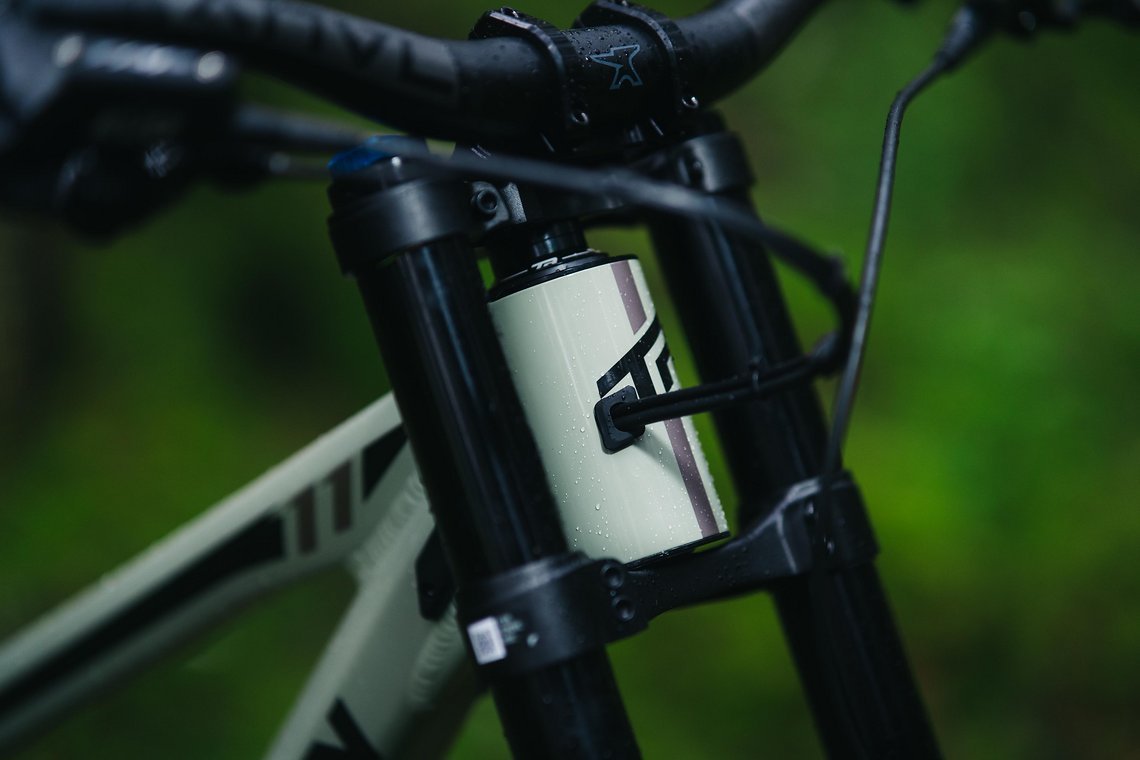

Aber auch viele kleine Feinheiten wie ein einstellbarer Steuersatz, der die Länge des Reachs beeinflusst, eine vereinfachte Kabelführung, der Einsatz von Anschlägen im Bereich des Steuerrohrs, um Rahmen und die Standrohre der Doppelbrücke vor Beschädigung zu schützen sowie verstellbare Kettenstreben unterscheiden sich klar vom Vorgänger. Ein Komplettbike des TR11 wird erhältlich sein, dazu gesellt sich ein Rahmenset, das mit einem Fox Float X Performance Elite-Dämpfer ausgestattet sein wird.

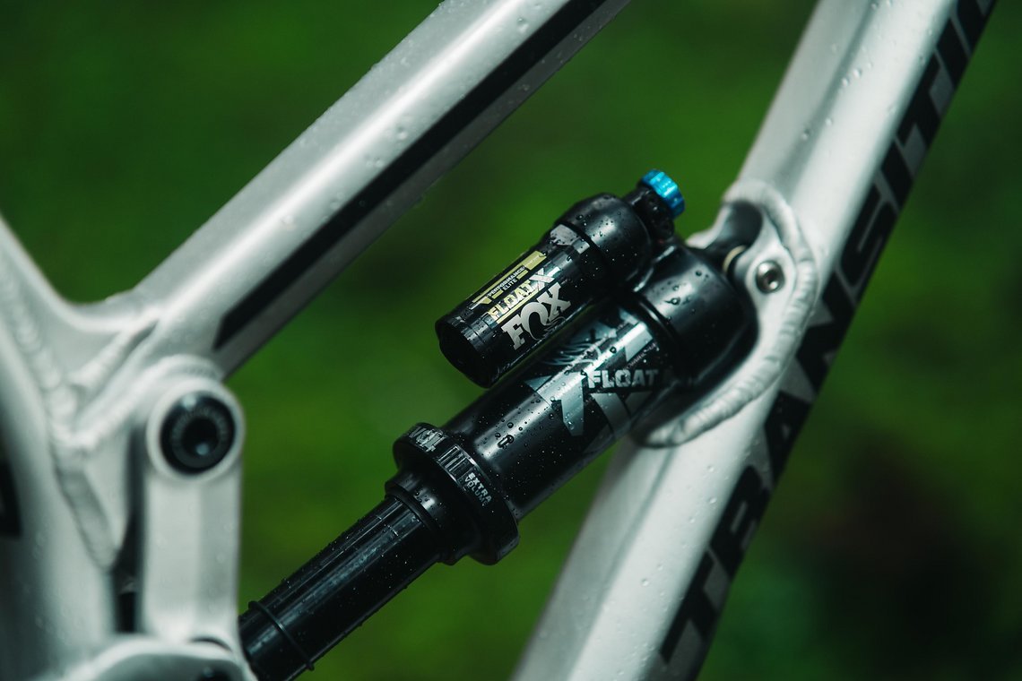

Auf Downhill getrimmt, kommen beim Transition TR11 Komplettbike natürlich auch die entsprechenden Komponenten zum Einsatz – hier wird auf solide Technik gesetzt. Neben dem Fox-Fahrwerk, bestehend aus einer Fox 40 Performance Federgabel mit 48 mm Offset und einem Fox Float X Performance Elite Dämpfer, kommen SRAM GX DH-Komponenten am Antrieb zum Einsatz. Bei der Bremsanlage wird auf die TRP DH-R Evo gesetzt, die ihre Kolben in große TRP R1 223 mm Scheiben verbeißt.

    das ist beim DH Bike nicht so einfach wie bei einem Enduro, die Doppelbrückengabel limitiert die maximale Steuerrohrlänge. "Hohe" obere Gabelbrücken gibt es ja meines Wissens nach bei den aktuellen gabeln nicht mehr
    Ok, dass is ein Argument, zwar ein etwas trauriges, aber ein logisches Argument.
    Wobei ich gaudesven recht geben muss, es gibt noch welche mit hoher Brücke.
    Fox40, Manitou Dorado, vielleicht noch mehr.

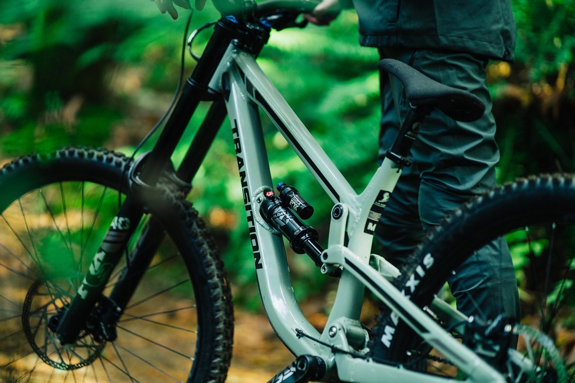

    ...und der Preis für die hässlichsten Schweißnähte geht an...TRANSITION! Congrats 💩
    Die "Abstützung" des Dämpfers am Unterrohr sieht aus als fehlt da was. Eingedrückt? xDDD
