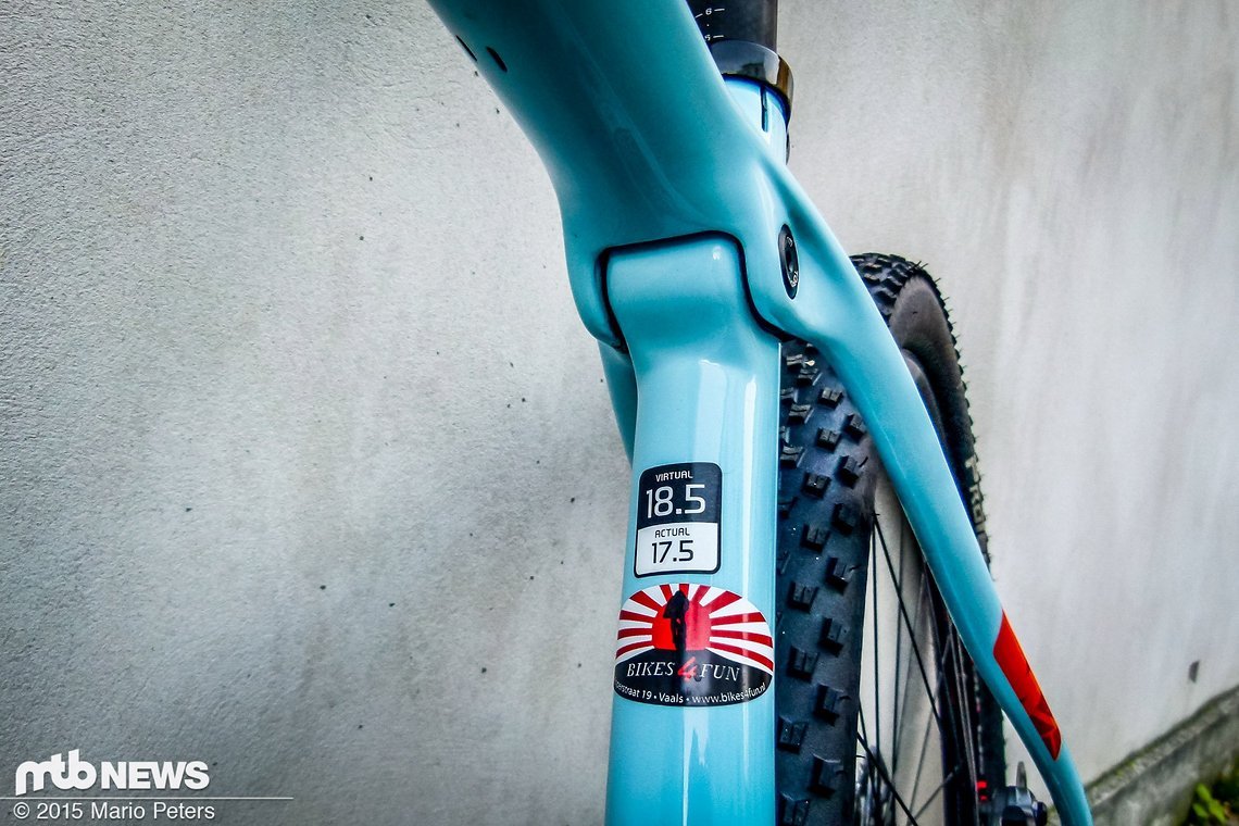

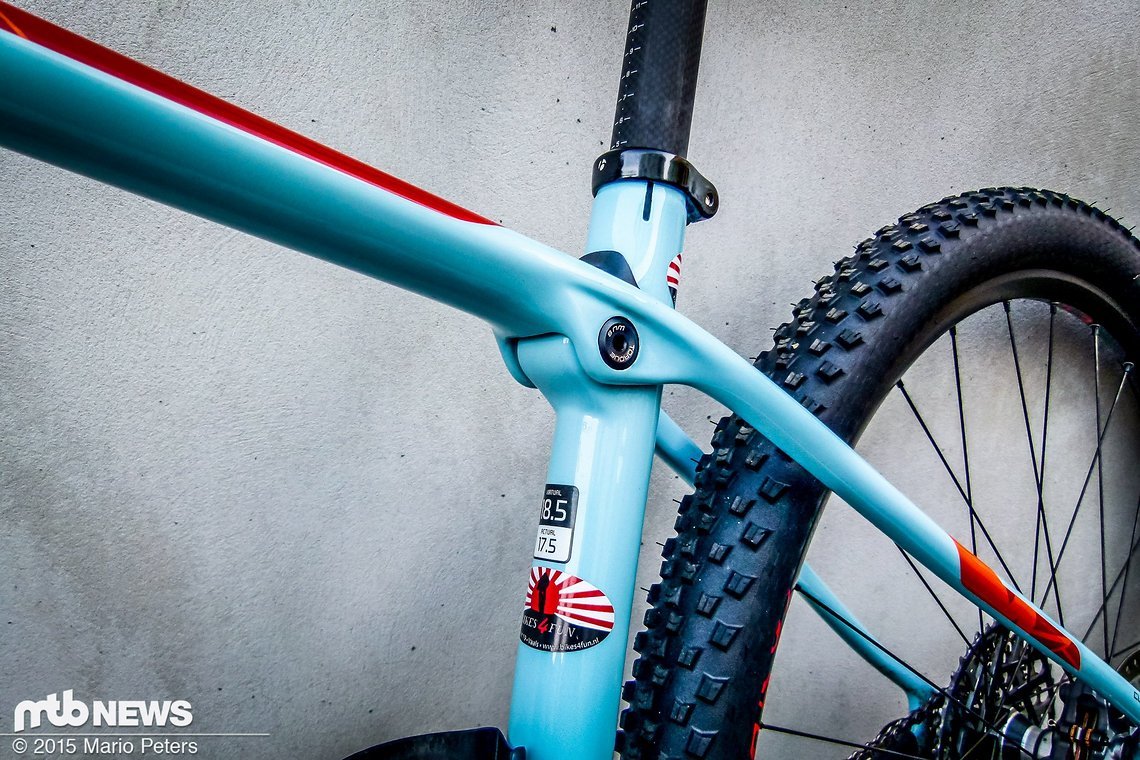

Was ist dran am Versprechen von Trek, das schnellste, komfortabelste und intelligenteste Hardtail zu bauen? Auf den ersten Blick ist alles tadellos am Rahmen – so, wie man es bei einem Bigplayer erwartet. Den großen Unterschied zum Rest der Hardtail-Elite auf dem Markt macht das Gelenk am Oberrohr aus: Flexibel über eine Lagerung mit dem Sitzrohr verbunden soll es DEN Unterschied ausmachen. Das alles mit einem vernachlässigbaren Mehrgewicht von 50 Gramm zum Superfly-Rahmen ohne IsoSpeed Gelenk ist es ein vielversprechendes Verkaufsargument für jeden, der mehr Komfort am Hardtail sucht.

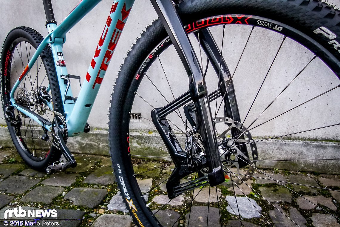

Wenn der Blick dann von hinten nach vorne schweift, weiten sich die Augen und bleiben ungläubig an diesem Konglomerat aus Carbon und GFK hängen, der Lauf Trail Racer. Was der eine als Verballhornung des Begriffs Design versteht, ist für den anderen die Piemontkirsche des Carbonbaus. Dadurch lässt sich das Procaliber ohne große Probleme unter die Marke von 9 kg zu drücken. Der von mir gefahrene Aufbau mit den schweren Reifen, Bremsscheiben, Alukurbeln und Lenkerhörnchen bringt es auf respektable 9,2 kg.

Im Gelände wird eins schnell klar: das Trek bringt den versprochenen Komfort im Hinterbau an das Hinterteil des Kunden. Man merkt ganz deutlich, wie das Rad die Schlagspitzen im Gelände glattbügelt. Wer aber Wunder erwartet, der sollte ein gutes Wort in der Kirche für die Radindustrie einlegen.
Trek hat das Racehardtail nicht neu erfunden, aber setzt doch neue Maßstäbe in Sachen Komfort. Besonders auf schnellen Abfahrten gibt das IsoSpeed Gelenk mehr Sicherheit und Wohlgefühl. Dadurch wird eine höhere Geschwindigkeit ermöglicht und ich kann häufiger im Sattel verbleiben. Gibt man mal so richtig Druck auf das Pedal spürt man, wie man sich in den Hinterbau „reindrückt“. Das ist im ersten Moment etwas ungewohnt bei einem Hardtail, aber als störend oder nachteilig empfinde ich es nicht.
Je ruppiger das Gelände, desto weniger kann das Gelenk seinen Vorteil ausspielen. Dafür wurde das System aber auch nicht entwickelt. Das Procaliber ist kein Fully! Cross-Country und schnelle Marathonrennen – hier kann der Rahmen seinen Komfort in Vortrieb umsetzen.
Die Lauf Fork Trailracer, vielgepriesen und ebenso oft gescholten, ist keine Offenbarung, wenn man mit den falschen Erwartungen an sie heran geht. Die kleine Firma Lauf hat mit ihrem Konzept nicht das Ei des Kolumbus gefunden. Sie schafft es aber, die Lücke zwischen Starrgabel und konventioneller Federgabel zu schliessen. Wer seine Erwartungshaltung richtig einordnet, der wird die Lauf sehr schnell lieb gewinnen. Leicht ist sie, mit unter 1000gr. Ihre 60 mm Federweg sind ausreichend, um auf schnellen Wegen und Trails unterwegs zu sein. Der große Vorteil der Lauf Trailracer ist ihr unauffälliges Fahrverhalten im Wiegetritt. Auch sie gibt leicht nach, aber die paar Millimeter sind weder störend noch leistungsmindernd.
Im Sitzen und mit Druck auf dem Pedal hat die Lauf Fork leichte Antriebseinflüsse, wie sie auch viele konventionelle Gabeln aufweisen. Diese empfinde ich aber nicht als auffälliger. Hier ist für mich die Lefty immer noch das Maß der Dinge. Die Performance der Gabel ist sehr racelastig und zaubert mir ein Lächeln aufs Gesicht. Ruppig kann sie auch. Jedoch: je ruppiger es wird, umso mehr können konventionelle Gabeln ihren Vorteil ausspielen. Das bei der Trailracer auszugleichen, liegt im technischen Fahrvermögen des Fahrers, dann ist auch der Spaß weiterhin garantiert.
Für mich, als passionierten Starrgabelfahrer und Liebhaber des Wiegetritts, ist die Lauf Fork eine echte Alternative. Sie ist die erste „federnde Starrgabel“, die viele normalerweise nicht vereinbare Attribute in einem Produkt vereinbart: Federung, Komfort, Antriebsneutralität, Wartungsfreiheit, einstellungsbefreites Setup, Leichtbau. Scheitern kann die Gabel nur am Preis und der falschen Erwartungshaltung an die Performance.

hab ich wohl übersehen. Inwiefern n Wälzlager an der Stelle Sinn macht, mit zu erwartenden Verdrehungen im Minutenbereich sei mal dahingestellt.
Ich finde das Bike super, gerade mit der Gabel ein sauberes Konzept für ein schnelles Hardtail mit minimal Federung. Das ist alleine durch die simple Technik schon einen Test wert. Wer wirklich km macht wird das zu schätzen wissen. Sympathisch finde ich auch ein Rad aus dem Laden um die Ecke zu testen und die Erfahrungen hier zu teilen. Für "richtige" Tests fliegt man erst nach Übersee, um dann mit schicken Fotos die von der Bike Industrie vorgekauten technischen Details wiederzugeben? Da gibt es doch schon ein großes Spektrum.... Gerade das ist doch hier noch einigermaßen nett, es muss ja nicht alles 100% professionell sein...
Das Kugellager ist nicht da weil es sich schnell drehen soll sondern weil es ein
spielfreies Gelenklager ermöglicht.
Das macht ein weniger anfälliges Gleitlager auch, aber es bremst halt mehr.
Inwiefern ein Wälzlager dauerhaft spielfrei ist, wenn sich die Wälzkörper nicht bewegen bleibt eine spannende Frage
