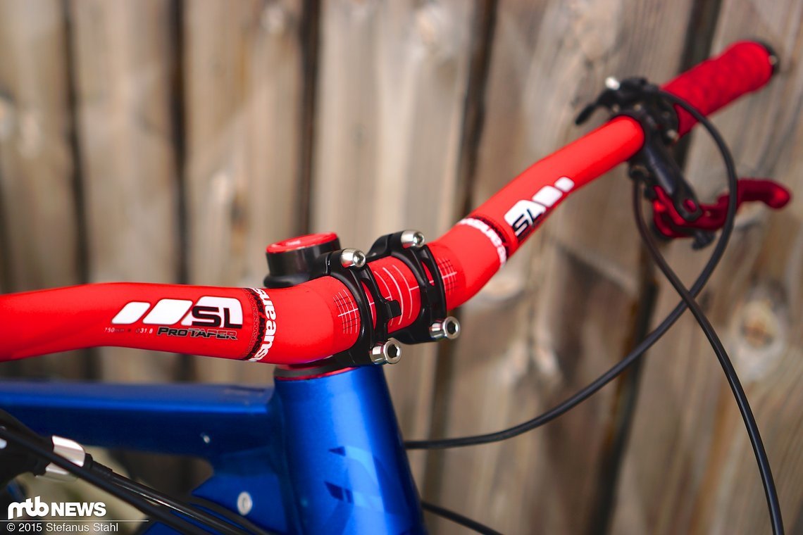

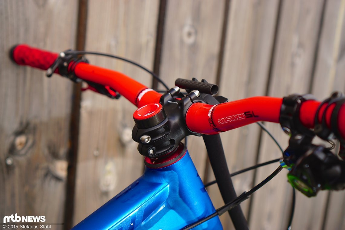

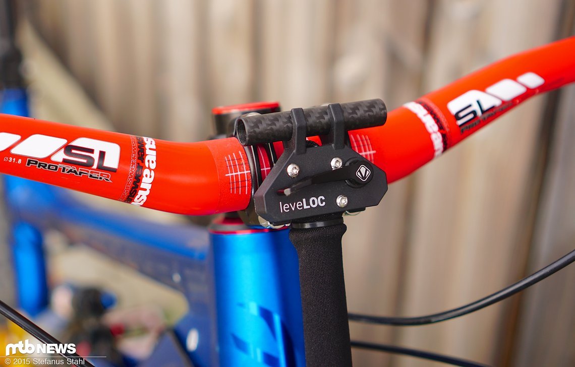

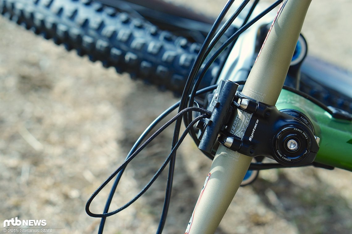

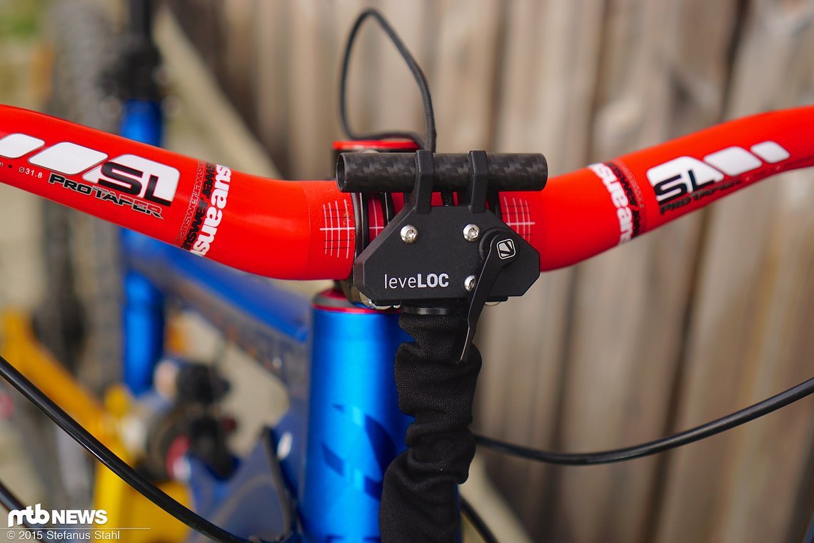

Leveloc ist einfach gesagt ein Flaschenzug mit Arretiermechanismus, der inklusive einem Syntace Megaforce 2 Vorbau verkauft wird und an diesem angebracht werden kann. Die Installation ist dank guter Anleitung sehr einfach: Vorbau wie gewohnt montieren, dann die eigentliche Absenkung auf der Frontplatte einrasten. Jetzt gilt es das Seil des Flaschenzugs abzulängen und unter dem Neopren verschwinden zu lassen, sowie die Schlaufe, die um die Gabelbrücke kommt, auf die richtige Länge einzustellen. All das gelingt recht schnell und schön, und bei Bedarf kann die Konstruktion mit zwei Handgriffen vollständig entfernt werden.
Dann gilt’s. Während der Fahrt den Carbon-Griff ziehen, am besten unterstützt von einer leichten Ziehung der Vorderradbremse – und schon zieht der Flaschenzug die Gabel in den Federweg, und lässt sie nicht mehr raus. So lassen sich ohne großen Aufwand 50 % Absenkung erreichen und die Sitzposition ändert sich ganz erheblich! Ist der Anstieg nur eher flach, führt eine solch drastische Absenkung zu einem „Gefühl von gegen die Wand treten“ und nicht wirklich vom Fleck kommen, weil man ungewohnt von vorne in die Pedale tritt, aber: Die Gabel lässt sich ja in jeder Stufe halten, muss nicht immer ganz abgesenkt werden. In steilen Rampen dagegen sind 50 % und mehr Absenkung sehr hilfreich, man kurbelt bergauf, als würde man in der Ebene sitzen.

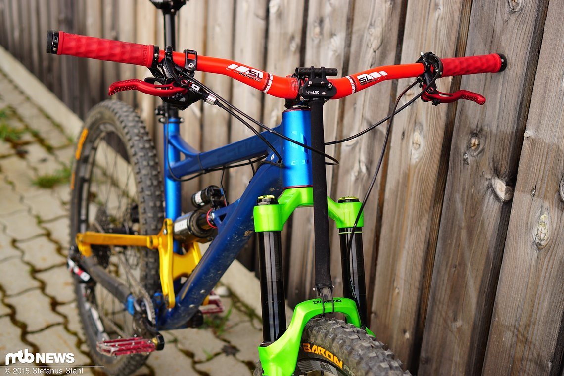

Vecnum bietet also eine nachrüstbare Gabelabsenkung für fast alle, einzig Fahrer von Manitou und DT Swiss Federgabeln können den Flaschenzug nicht schleiffrei montieren. Die Fahrt mit einer weit abgesenkten Gabel ist gleichzeitig natürlich auch eine Fahrt mit einer stark verhärteten, ja: blockierten Federgabel. Das ist systembedingt und führt dazu, dass auf schlechten Strecken der Komfort leidet und das Vorderrad springt. Das Wieder-Ausfahren der Federgabel gelingt spielerisch: Den Hebel am Vorbau umlegen, die Gabel einmal kurz einfedern, und die Gabel fährt wieder aus. Weil dies erst nach dem kurzen Einfedern geschieht, hat man dabei beide Hände am Lenker und wird nicht ungewollt versetzt. Es lässt sich nun auch mit montiertem System gut fahren, der Schlauch läuft zu keiner Zeit Gefahr sich irgendwo zu verheddern und beeinflusst die Federung nicht.
Die Funktion des Systems war über den Testzeitraum von 5 Monaten problemlos, es war keine Wartung erforderlich. Das System kann auch an mehreren Bikes verwendet werden, es muss dabei nur darauf geachtet werden, dass sich die Gabelbrücken hinsichtlich der Dicke nicht zu deutlich unterscheiden und der Flaschenzug auf das längere Modell eingestellt wird. Eine praktische Anwendung hat das System auch abseits der Trails: Beim Transport des Bikes können schon Mal 12 cm Höhe rausgeholt werden, was im Kofferraum oder der Biketasche Platz schafft.
