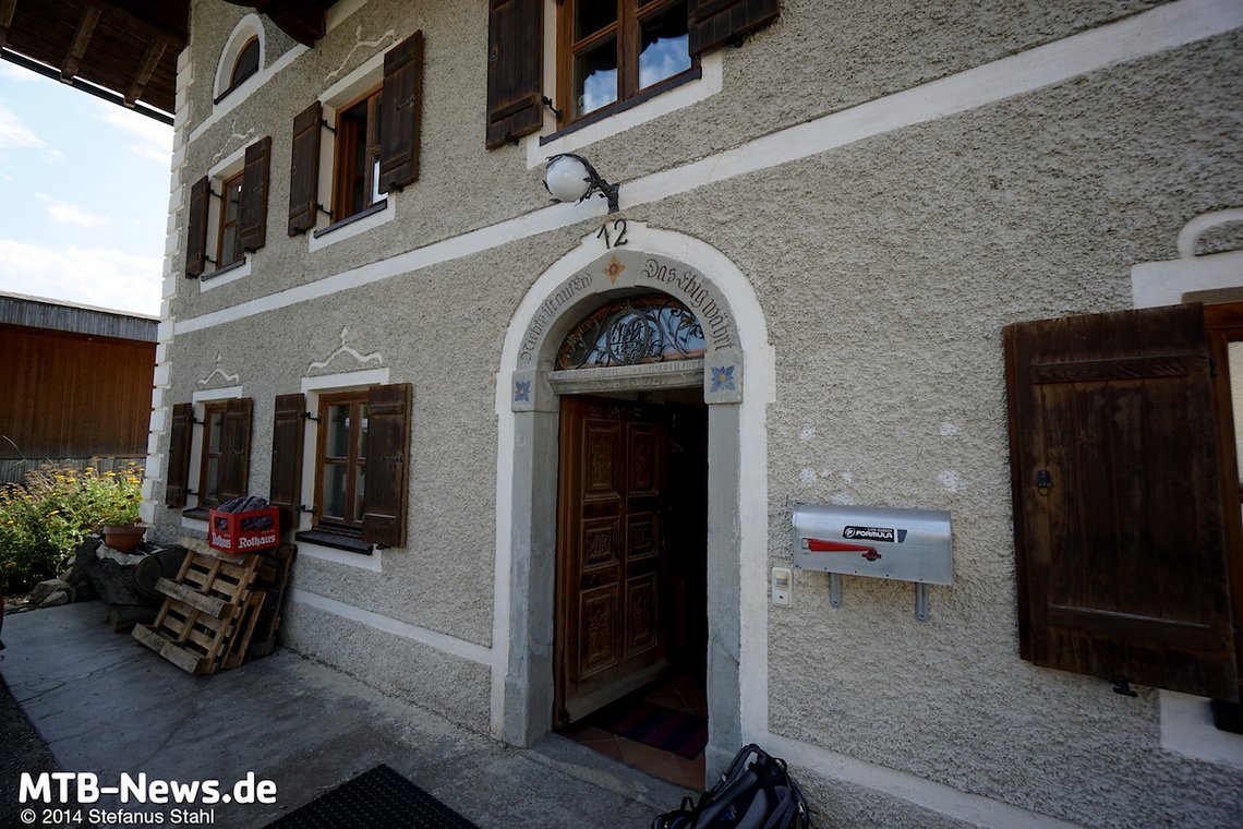

Tatort: Rimsting am Chiemsee
# Tatort: Rimsting am Chiemsee

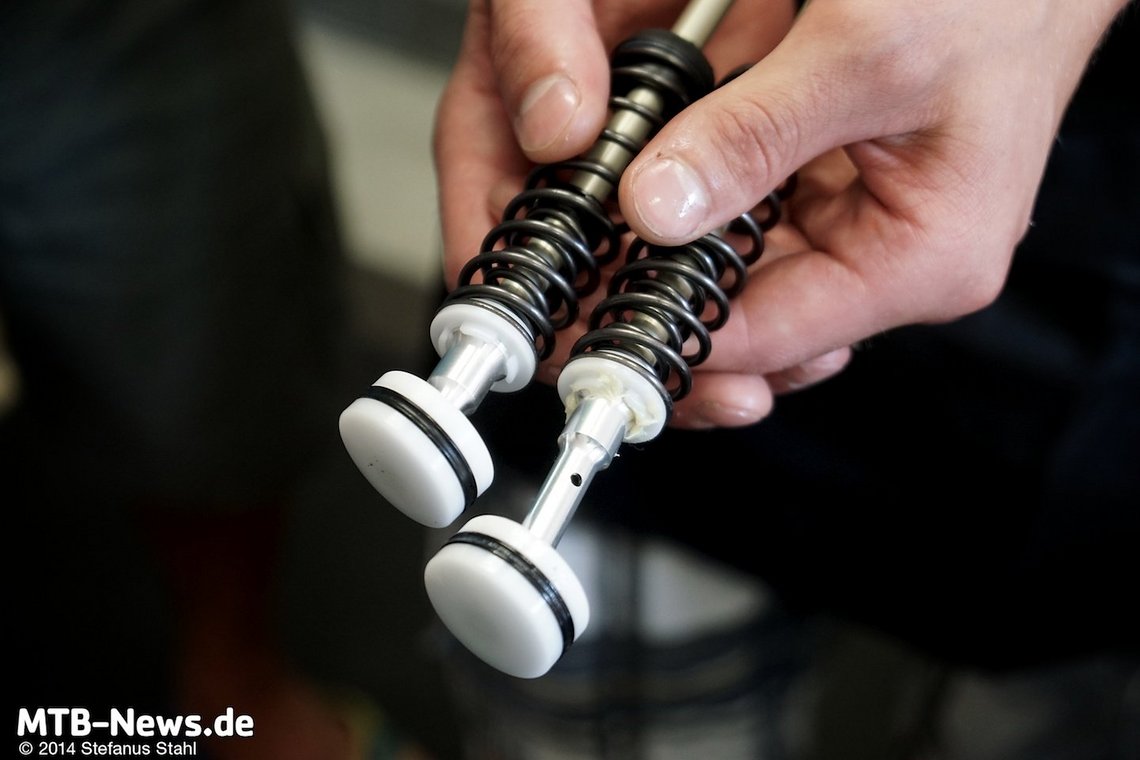

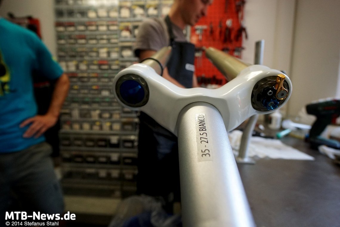

Anpassung
# Anpassung – Um Daniels Fahrergewicht gerecht zu werden, wurde eine größere Luftkammer verbaut (erreicht durch den kürzeren, linken Zylinder)
"Wie Lego"
# "Wie Lego" – Weil Dauertester Daniel später die Gabel in sein neues Alutech verbauen will, wurde ihm gezeigt, wie man den Federweg der Gabel zwischen 120 und 160 mm ändern kann.

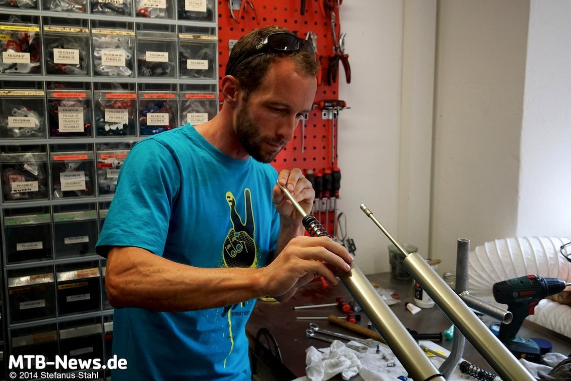

Daniel verbaut die angepasste Luftkammer
# Daniel verbaut die angepasste Luftkammer

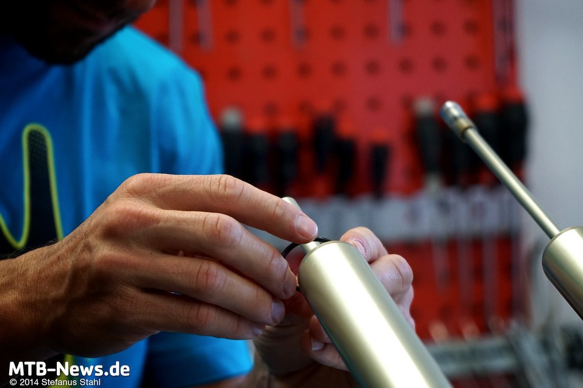

Das erfordert Gefühl
# Das erfordert Gefühl – Den Federring in seine Nut im Standrohr einzuführen

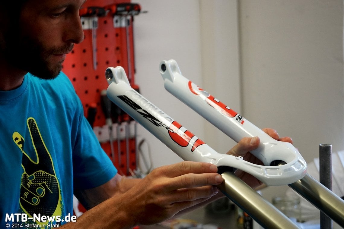

Vor der Montage wichtig
# Vor der Montage wichtig – Den abgeflachten Sitz wieder nach hinten ausrichten

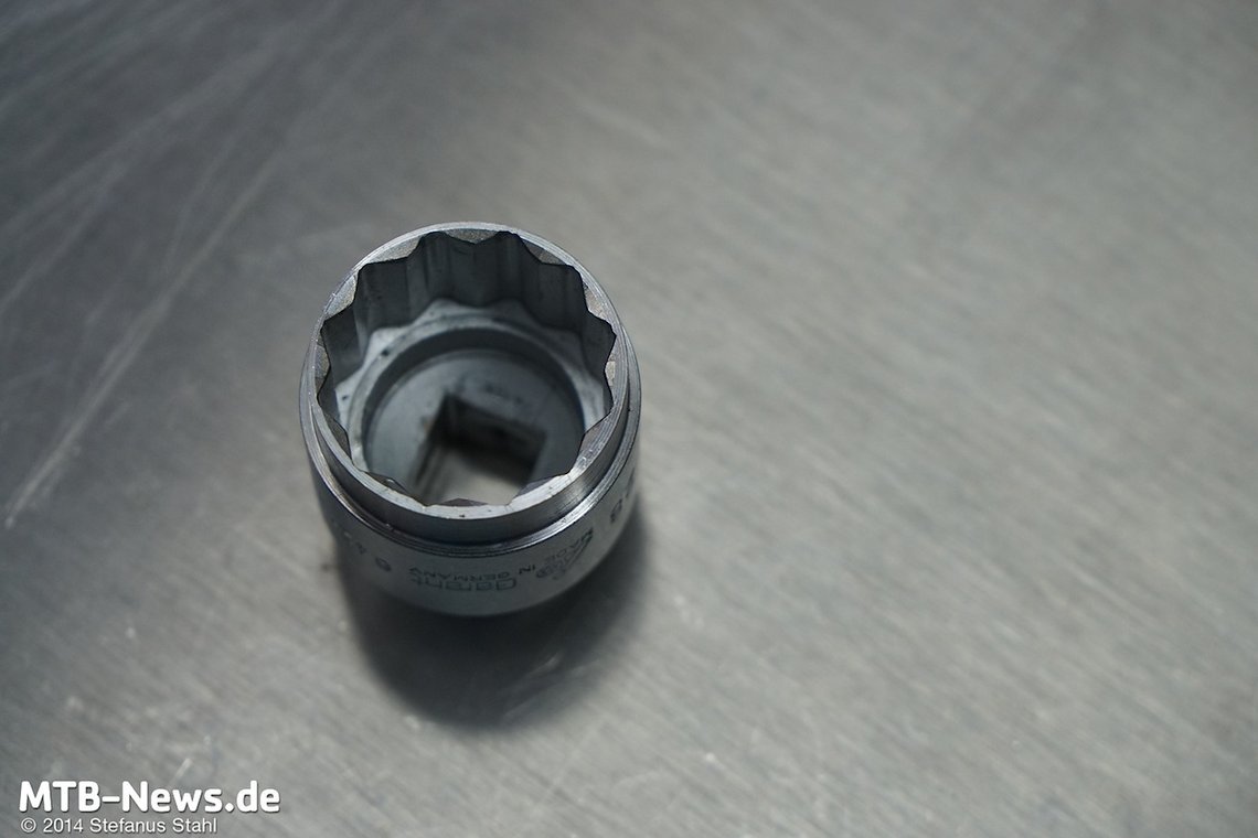

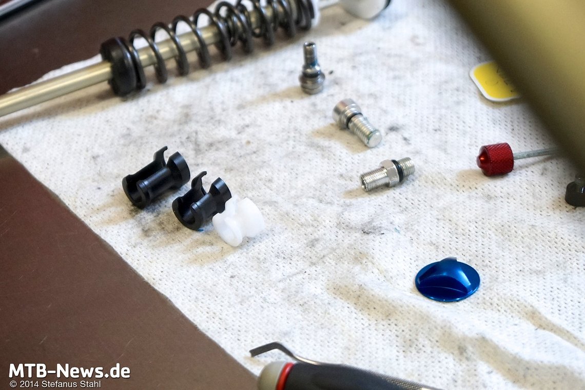

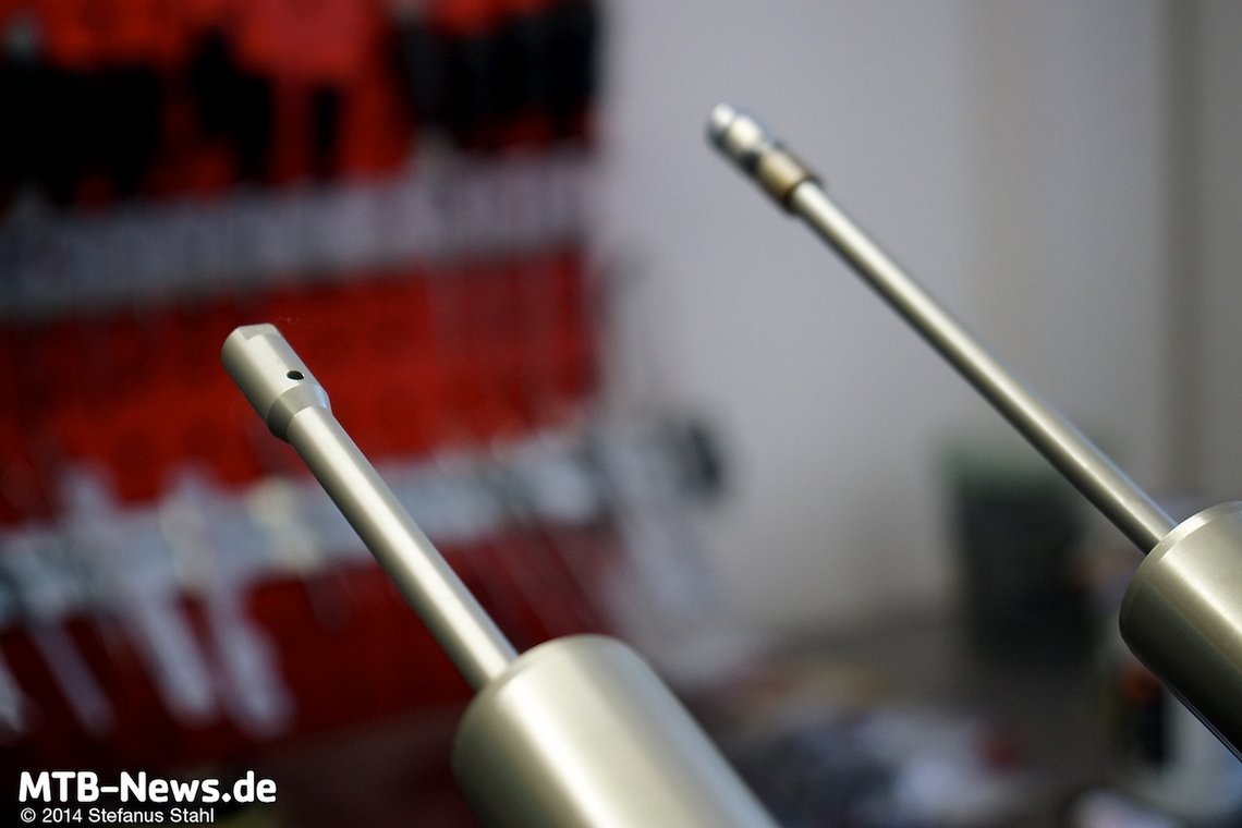

Spezialwerkzeug? Klares "Jain"
# Spezialwerkzeug? Klares "Jain" – Um die Dämpfung zu demontieren, benötigt es eine sehr schmale (i. d. R. abgedrehte) 28er Nuss.

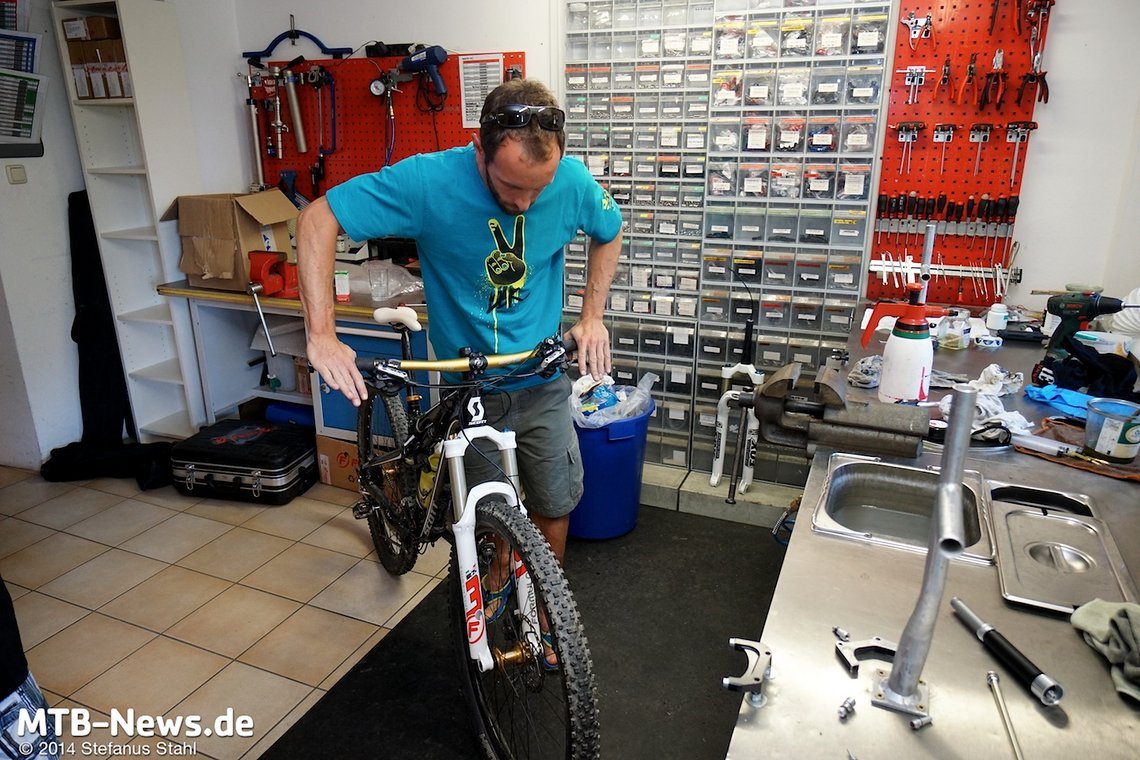

Montage
# Montage – Fox raus, Formula rein. Wir sind auf den Vergleich gespannt.

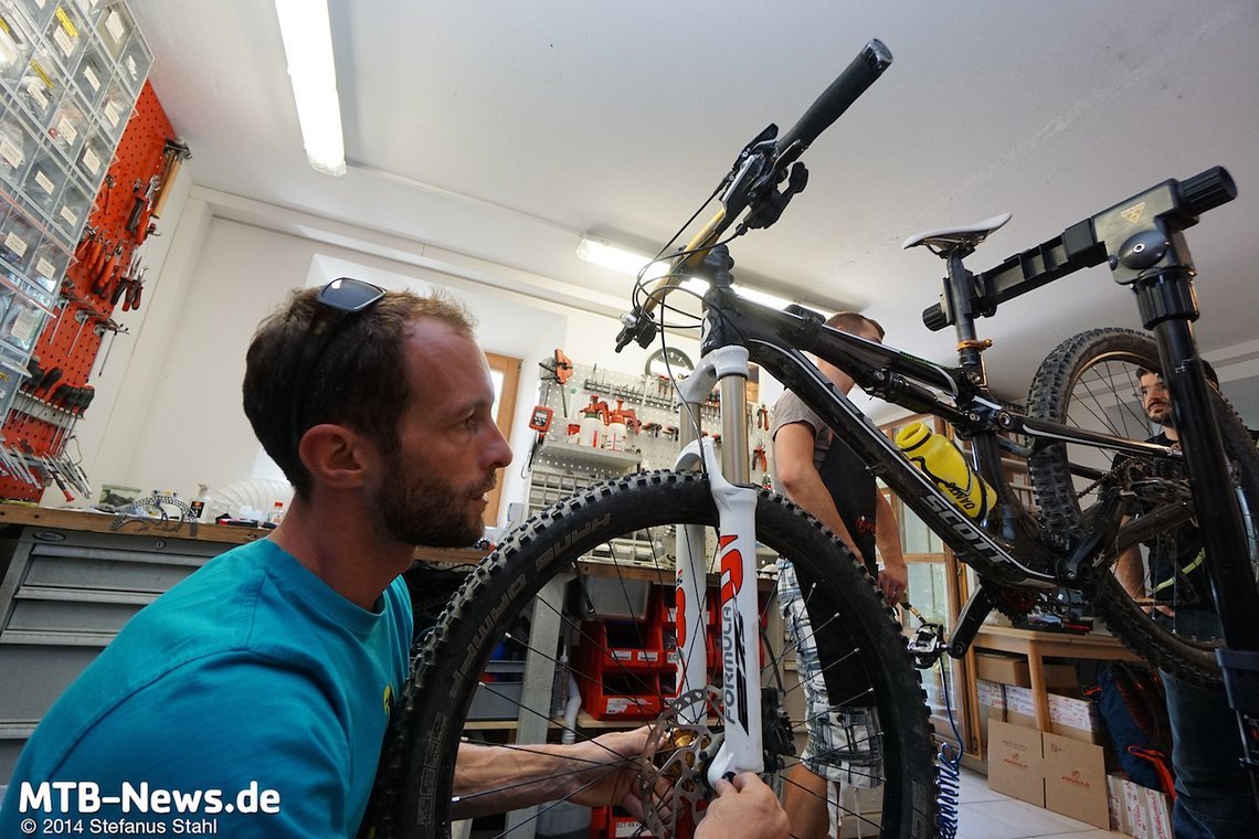

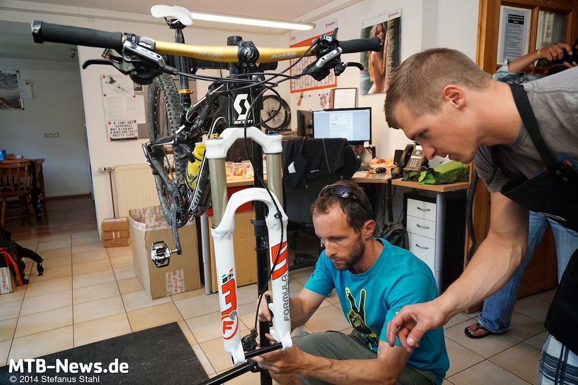

Ja, sogar hier wurde Daniel unterstützt:
# Ja, sogar hier wurde Daniel unterstützt: – Montage der Shimano Bremse im Formula Quartier an einer Formula Gabel

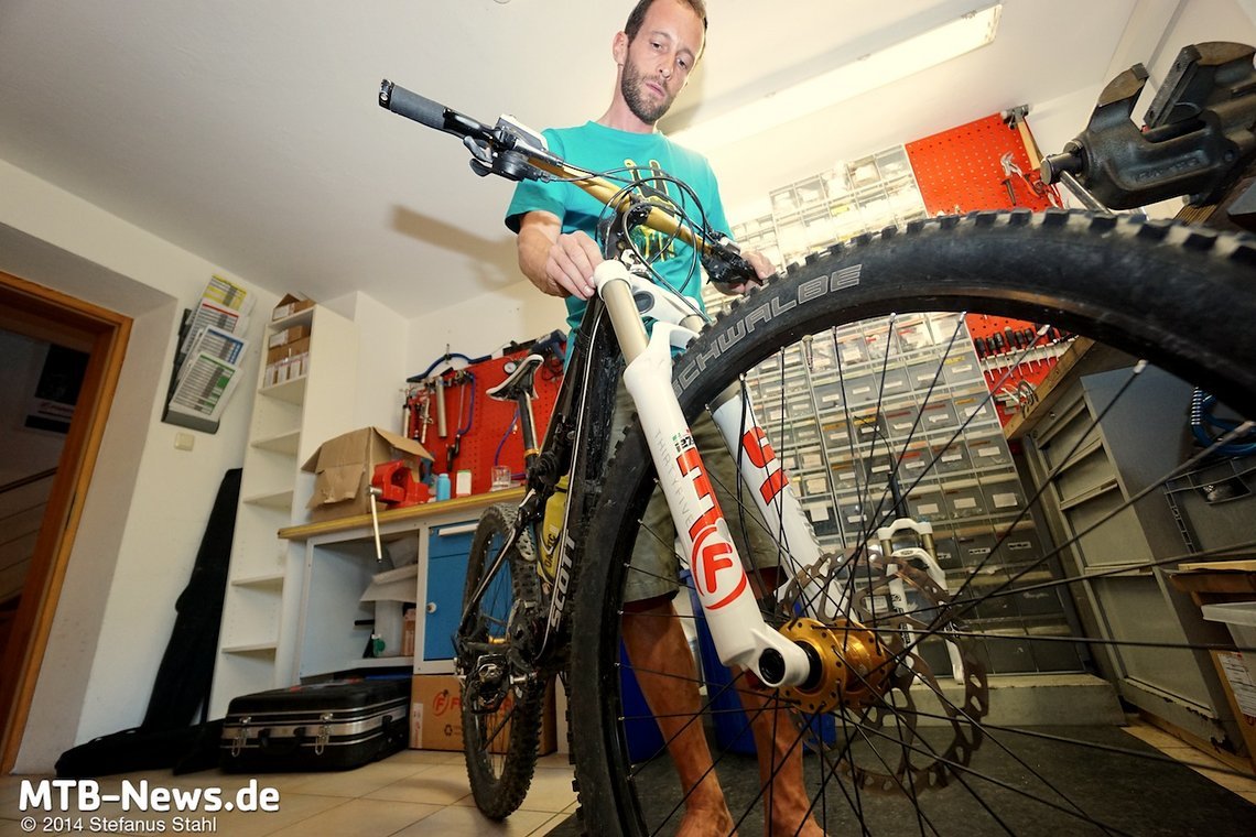

Fertig
# Fertig – Gabel in Testbike Nummer 1

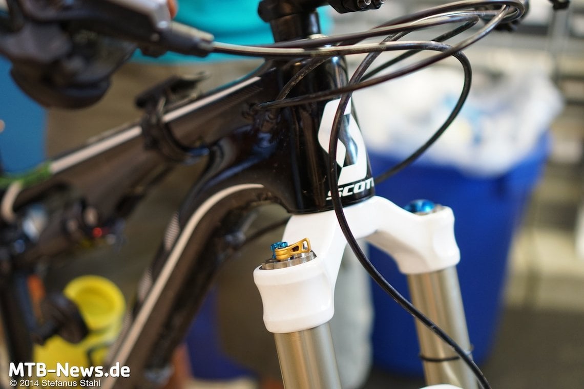

Sieht komplizierter aus, als es ist
# Sieht komplizierter aus, als es ist – Die Hebel an der rechten Gabelkrone

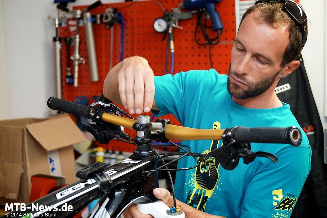

Setup:
# Setup: – Daniel stellt schon mal Zugstufe und Lowspeed Druckstufe ein
Alles weitere
# Alles weitere – wird auf dem Trail erfahren.
