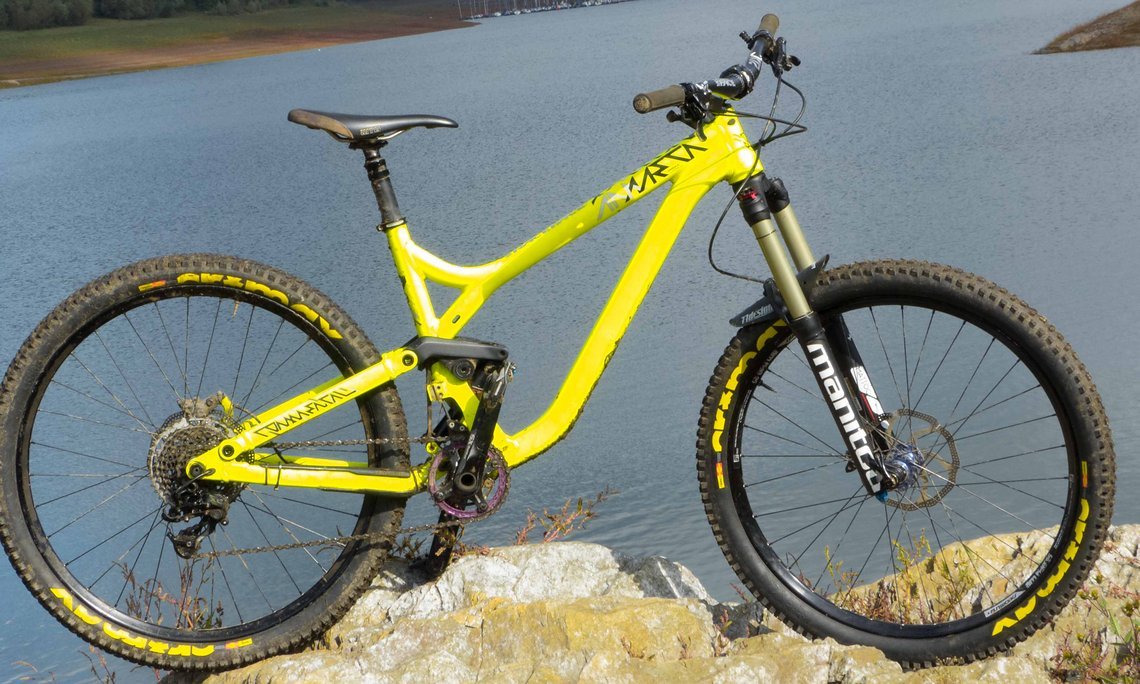

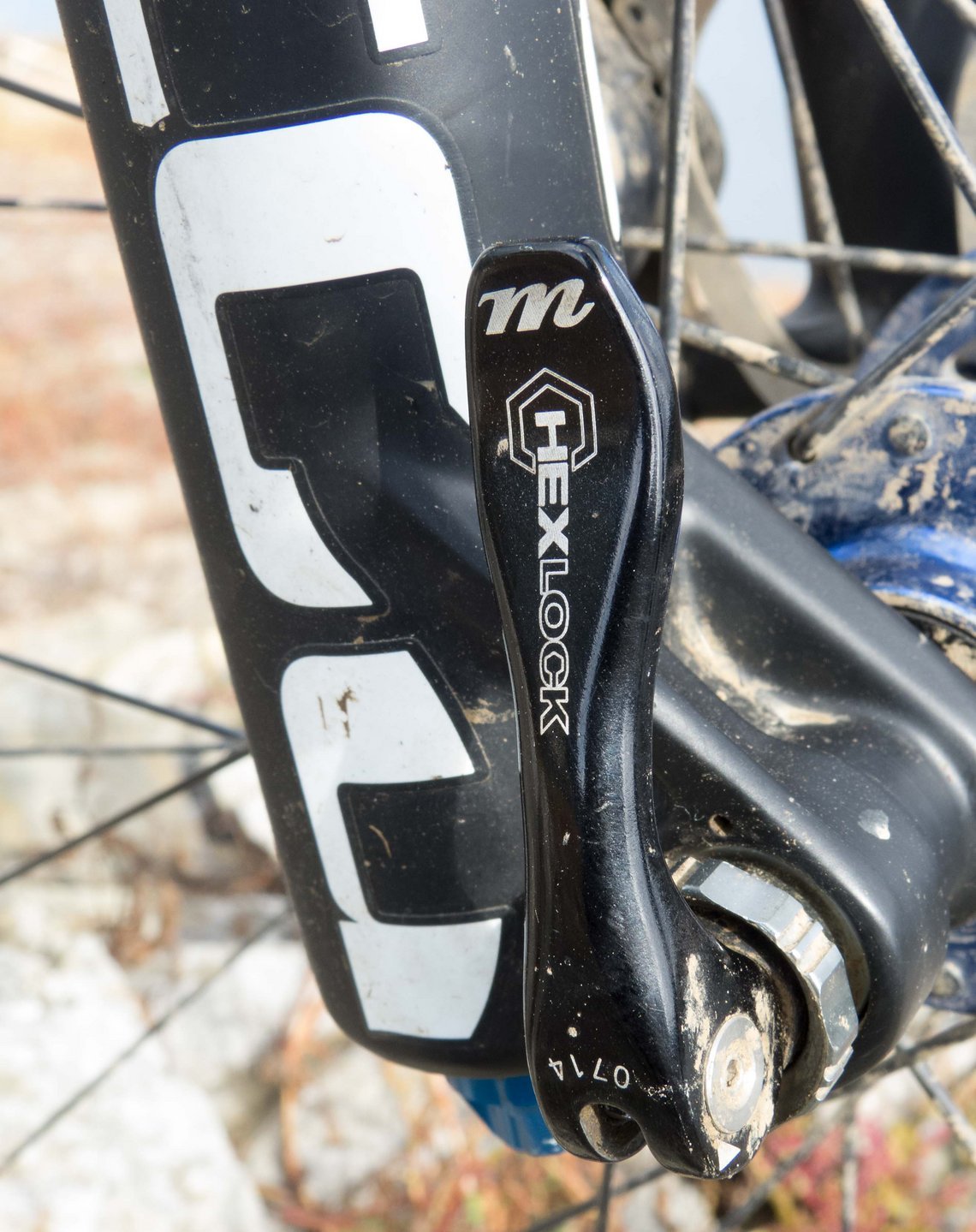

Die Manitou Mattoc machte schon direkt beim Auspacken einen guten Eindruck. Sie bietet einwandfreie Verarbeitung und die Bedienelemente sind sauber gefertigt und spürbar gerastert. Scharfe Kanten oder Eloxalfehler konnte ich keine entdecken. Das Steckachsensystem ist zwar durchdacht und schnell verständlich, aber manchmal braucht man doch zwei Anläufe, um die Achse wieder in die richtige Position zu bringen. Verbaut wurde die Gabel in Kombination mit dem McLeod Dämpfer von Manitou in einem Commencal Meta AM V3 von 2014.

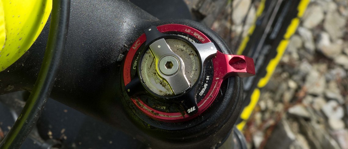

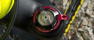

Die Einstellungen sind im User-Guide verständlich beschrieben und auch die Luftdruckangaben gut sichtbar auf dem Tauchrohr angebracht. Die vielfältigen Einstellmöglichkeiten von Low- und Highspeed Druckstufe, HBO (Einstellbare Endprogression) und Zugstufe machten Hoffnung ein individuelles Setup zu finden und die Gabel genau auf meine Vorlieben abstimmen zu können. Die Befüllung der beiden Luftkammern, welche über ein einzelnes Ventil erfolgt, dauert im Vergleich zu anderen Gabel der Klasse ein wenig länger, aber muss ja auch nur anfangs oder nach einem Service erfolgen.

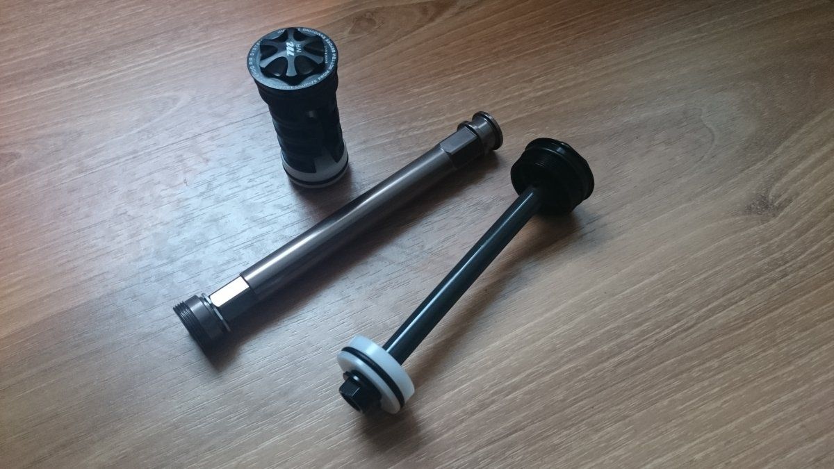

Letztlich hat die Gabel im Juni während des Bikefestivals in Willingen einen Service bei Hayes bekommen, aber dieser war trotz des schlammigen Wetters hier im Sauerland eigentlich nicht nötig – im Inneren fand sich kein Dreck und auch genügend Schmiermittel war noch vorhanden.

Wirklich negativ ist mir über den gesamten Zeitraum nichts aufgefallen, wenn man von der manchmal hakeligen Achse absieht. Optisch steht die Gabel noch gut da, die Lackierung der Tauchrohre erwies sich als dauerhaltbar und unempfindlich gegenüber Kratzern. Die Funktion ist gleichbleibend gut, nur würde ich mir eine Lösung zur Verkleinerung der Luftkammer oder eine zusätzliche in Reihe geschaltete Luftkammer wünschen, aber diese hat Manitou ja jüngst schon auf der Eurobike vorgestellt.
