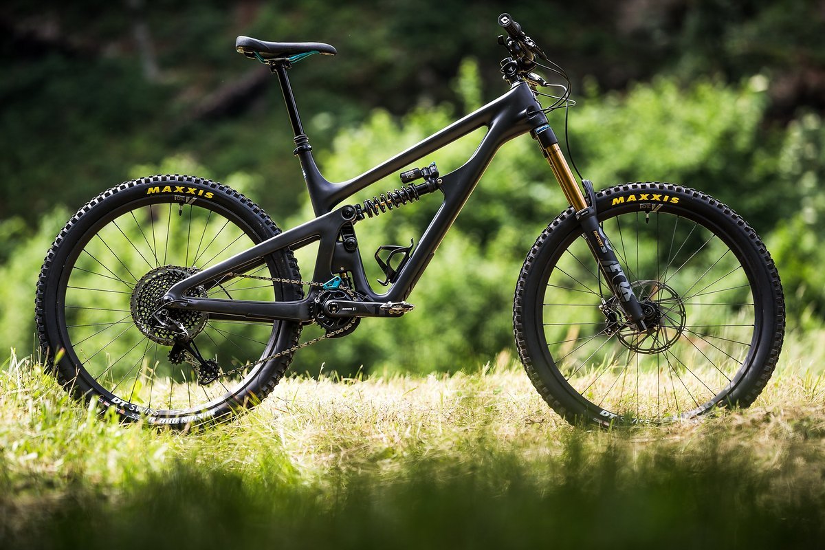

Mit dem neuen SB165 präsentieren die Amerikaner von Yeti ein schickes Carbon-Bike für den Enduro- bis Freeride-Einsatz. Das Yeti SB165 rollt auf 27,5″ großen Laufrädern und verfügt über 180 mm Federweg an der Front sowie 165 mm am Heck. Damit setzt sich das neue Bike in Sachen Federweg an die Spitze der Yeti-Produktpalette. Auch beim Lenkwinkel hat man die firmeninterne Messlatte verschoben mit 63,5° fällt das SB165 ziemlich flach aus. Wie nicht anders zu erwarten, kommt auch beim neusten Spross der Kultmarke Yetis populärer Switch-Infinity-Hinterbau zum Einsatz. Im Vergleich mit den übrigen Yeti-Bikes ist dieser beim SB165 jedoch deutlich progressiver ausgelegt, um perfekt mit Stahlfeder-Dämpfern zu harmonieren. Trotzdem soll das neue Bike eher mit einem hohen Fahrspaß überzeugen, anstatt als echtes Race-Enduro auf Sekundenjagd zu gehen.
Das abfahrtsorientierte Bike ist in Deutschland als Rahmenkit sowie in drei verschiedenen Ausstattungsvarianten erhältlich. Wir konnten in den slowenischen Alpen bereits die 8.690 € teure T2-Variante des Yeti SB165 für euch testen.
Das neue Yeti SB165 rollt auf 27,5"-Laufrädern und verfügt über 180 mm Federweg an der Front sowie 165 mm am Heck

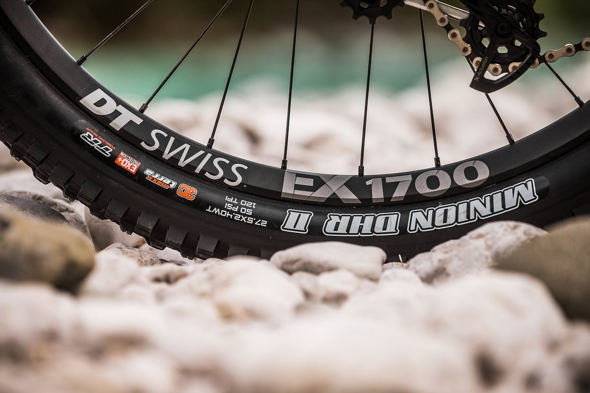

Der Custom DT Swiss EX1700-Laufradsatz verfügt über 32 J-Bend-Speichen sowie einen geschweißten Felgenstoß

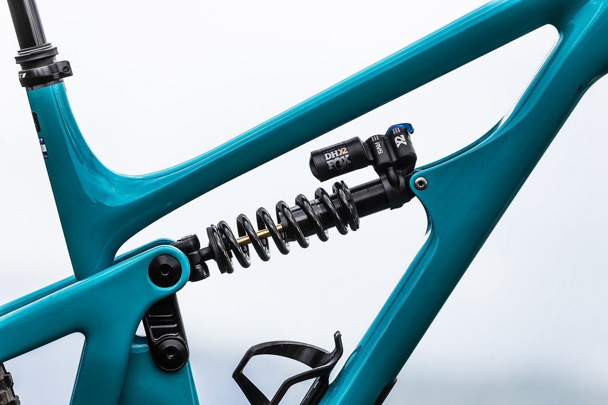

Der Fox DHX2 Stahlfeder-Dämpfer ist für 165 mm Federweg am Heck verantwortlich.

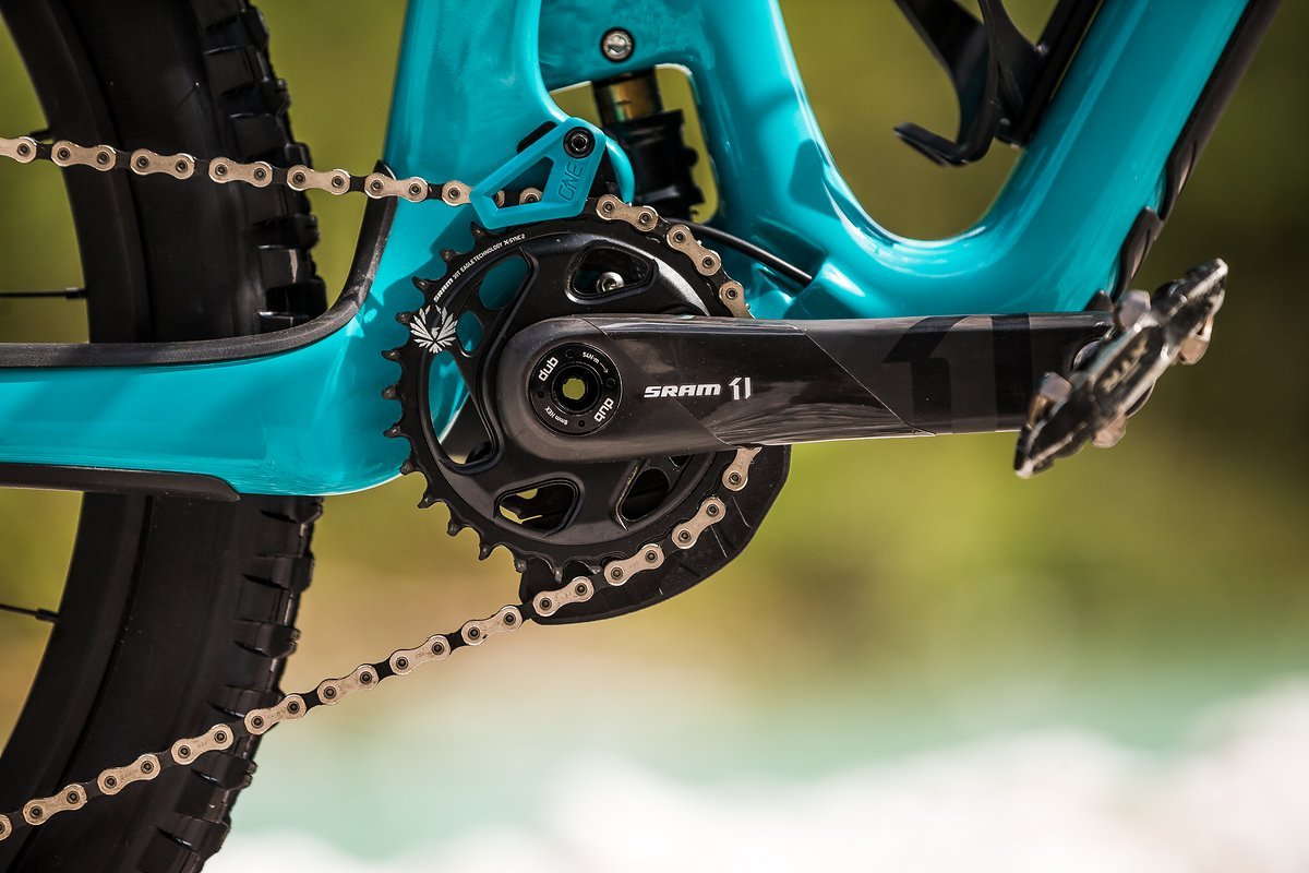

Dank des SRAM X01-Eagle-Antriebs soll das Yetis SB165 jede Rampe meistern.
# Dank des SRAM X01-Eagle-Antriebs soll das Yetis SB165 jede Rampe meistern.

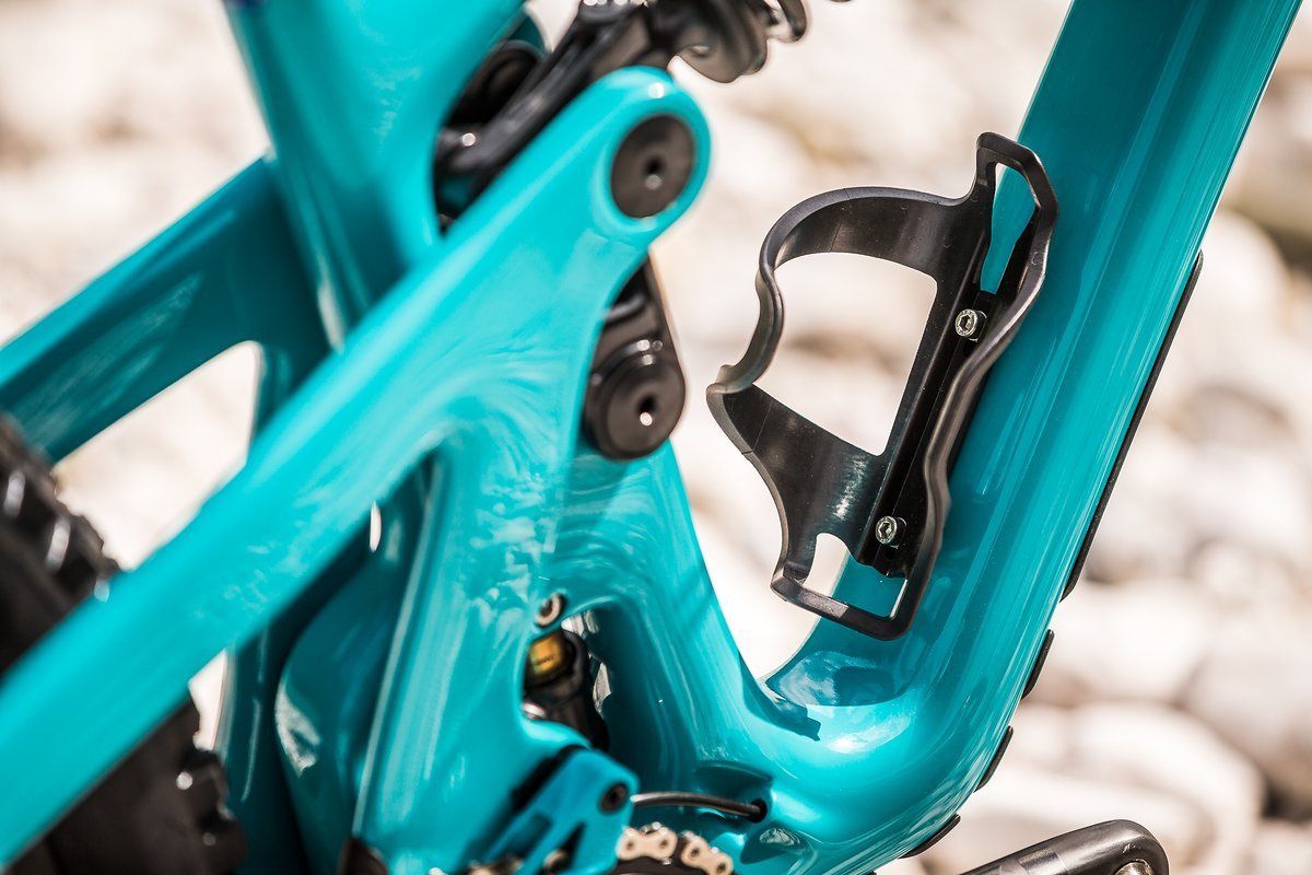

Dank des markanten Hängebauchs bietet das SB165 genügend Platz für einen Flaschenhalter innerhalb des Hauptrahmens.

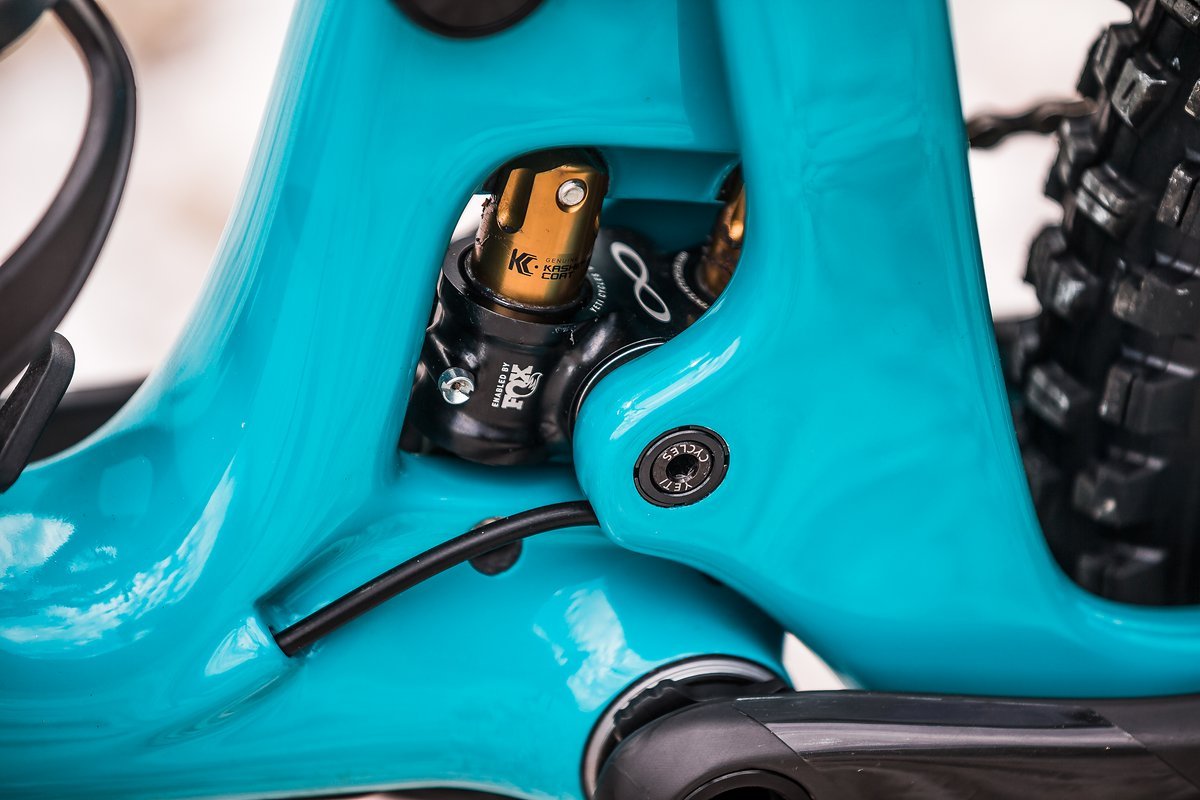

Für die Hinterbau-Performance ist selbstverständlich Yetis Switch-Infinity-Technologie verantwortlich. Bei dem auffälligen, oberhalb des Tretlagers platzierten System, handelt es um eine in Kooperation mit Fox entwickelte Linearführung. Auf diesen Kashima-beschichteten Rohren verschiebt sich der Hauptdrehpunkt des Hinterbaus in Abhängigkeit vom Federweg. Dadurch kann die Raderhebungskurve präzise an die dem Einsatzbereich entsprechenden Bedürfnisse angepasst werden. Beim SB165 bedeutet das vereinfacht gesagt: Im ersten Federwegsbereich verschiebt sich der Hauptdrehpunkt nach oben und sorgt so durch einen erhöhten Kettenzug für einen antriebsneutralen Hinterbau. Taucht man dann tiefer in den Federweg ein, wird der Drehpunkt zugunsten einer besseren Performance bei großen Schlägen nach unten verschoben.
Das auffällige Switch-Infinity-System sitzt oberhalb des Tretlagers und ermöglicht einen in Abhängigkeit des Federwegs wandernden Hinterbau-Drehpunkt
# Das auffällige Switch-Infinity-System sitzt oberhalb des Tretlagers und ermöglicht einen in Abhängigkeit des Federwegs wandernden Hinterbau-Drehpunkt – dadurch können die Yeti-Ingenieure die Raderhebungskurve ihren Vorstellungen nach anpassen.
Im Gegensatz zu den übrigen Yeti-Bikes setzt man beim neuesten Spross durchweg auf einen Stahlfeder-Dämpfer. Um dem linearen Charakter der Stahlfeder Rechnung zu tragen, wurde der Hinterbau des Yeti SB165 im Vergleich mit seinen Geschwistern deutlich progressiver ausgelegt. So ist das neue Bike fast 13 % progressiver als das 29″-Enduro SB150.
Der Hinterbau des Yeti SB165 wurde speziell auf die Verwendung mit Stahlfeder-Dämpfern abgestimmt.
# Der Hinterbau des Yeti SB165 wurde speziell auf die Verwendung mit Stahlfeder-Dämpfern abgestimmt.

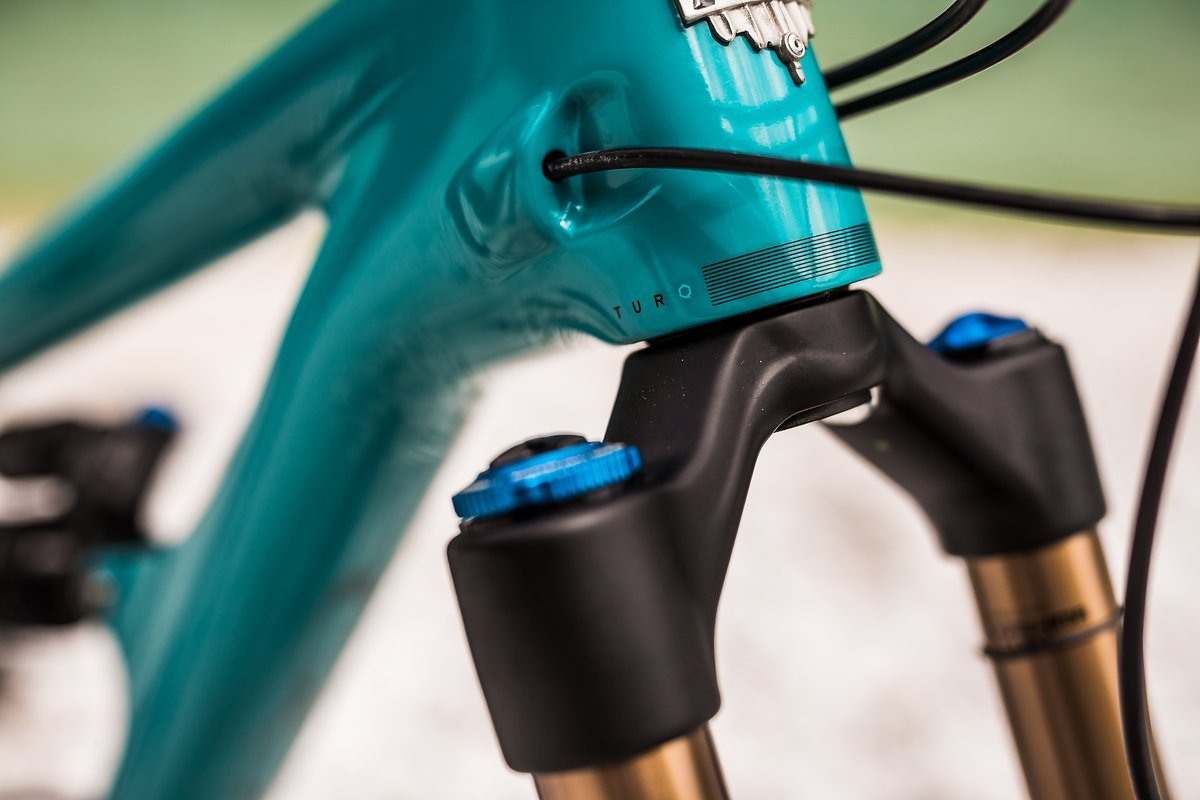

Die Züge werden innerhalb des Rahmens geführt. Trotz einlaminierten Röhren kommt es auf ruppigen Trails jedoch zu nervigem Klappern
# Die Züge werden innerhalb des Rahmens geführt. Trotz einlaminierten Röhren kommt es auf ruppigen Trails jedoch zu nervigem Klappern – hier muss sich der Kunde selbst um eine Lösung bemühen, wenn er ein leises Bike fahren will.
