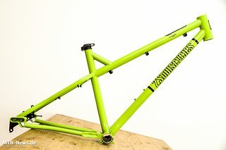

Unser Testrahmen vor dem Aufbau
# Unser Testrahmen vor dem Aufbau – ein 2SoulsCycles 41.5 EVO in Größe M, ausgelegt auf 27,5" Laufräder.

Der Rahmen
895 € soll der 2SoulsCycles 41.5 EVO kosten – viel Geld für ein Hardtail, auch dann, wenn es in Deutschland gefertigt und aus hochwertigen Rohren hergestellt wird. Was bietet der Rahmen also abseits der unzweifelhaften Exklusivität? Pro Jahr werden nur eine kleine Hand voll Rahmen hergestellt. Das geschieht in offensichtlich sehr guter Qualität und die Verarbeitung der Reynolds 853 DZB-Rohre lässt keine Wünsche offen. Der Rohrsatz ist individuell für 2SoulsCycles gezogen und doppelt konifiziert, so dass bei der Fertigung auf Gussets und sonstiges Anschweißteile verzichtet werden kann. So gelingt es dem Hersteller, den Rahmen für 160 mm Federgabeln freizugeben und dennoch eine relativ schlanke Stahl-Optik aufrecht zu erhalten.

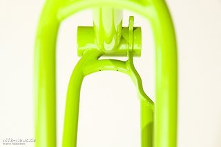

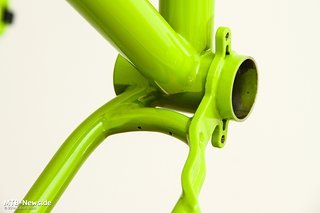

Zusätzlich werden schöne Detaillösungen verbaut: So wächst das gefräste Yoke auf der Antriebsseite zur ISCG-Aufnahme, die sich um das Pressfit-innenlagergehäuse schließt. So werden zwei Bauteile in einem vereint und trotz der sehr kurzen Kettenstreben kann eine Reifenfreiheit von 2,4“ ermöglicht werden.
Die ISCG 05-Aufnahme wächst direkt aus der Kettenstrebe heraus
# Die ISCG 05-Aufnahme wächst direkt aus der Kettenstrebe heraus – eine schöne Lösung, die auch genügend Platz für große Kettenblätter bietet.
Reifen bis zu 2,4" Breite sollen problemlos im schlanken Stahl-Yoke Platz finden
# Reifen bis zu 2,4" Breite sollen problemlos im schlanken Stahl-Yoke Platz finden

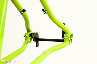

Ebenfalls eine Besonderheit und sehr schön gelöst ist das 2Souls EVO2 Ausfallende, dass um eine Anpassung der Kettenstrebenlänge um insgesamt 14 mm ermöglicht und so die Option eröffnet, den Rahmen mit Singlespeed und Getriebenaben fahren zu können. Gleichzeitig bietet 2Souls gegen Aufpreis ein zweites Paar Adapterplatten, über die das Achsmaß von 10 x 135 mm auf 12 x 142 mm steigt und durch die breite Steckachse die Steifigkeit erhöht werden kann.
Hier zu sehen die Ausfallenden mit Steckachse und Schaltwerkaufnahme
# Hier zu sehen die Ausfallenden mit Steckachse und Schaltwerkaufnahme – optional bietet 2Souls auch Ausfallenden für Singlespeed und Nabenschaltungen an.
Insgesamt 14mm Verstellweg bieten die horizontalen Ausfallenden
# Insgesamt 14mm Verstellweg bieten die horizontalen Ausfallenden – das Rad wird nach unten ausgebaut, so vereinfacht sich die Montage
Über die kleinen Inbusschrauben kann die Längsausrichtung präzise eingestellt werden
# Über die kleinen Inbusschrauben kann die Längsausrichtung präzise eingestellt werden
Sicherer Halt durch zwei große Schrauben pro Seite
# Sicherer Halt durch zwei große Schrauben pro Seite – so soll das Hinterrad auch bei starken Antritten in der Spur bleiben

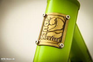

Das Badge am Steuerrohr zeigt von der hohen Wertigkeit des gesamten Rahmens und wird im letzten Arbeitsschritt montiert.
# Das Badge am Steuerrohr zeigt von der hohen Wertigkeit des gesamten Rahmens und wird im letzten Arbeitsschritt montiert.

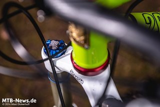

Für unseren Test montieren wir einen hochwertigen Reset Racing Steuersatz und eine SR Suntour Auron Gabel
# Für unseren Test montieren wir einen hochwertigen Reset Racing Steuersatz und eine SR Suntour Auron Gabel
