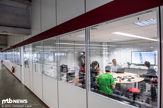

Chris Hilton, Ingenieure, Journalisten
# Chris Hilton, Ingenieure, Journalisten

"Deep Tech Dive" mit den Ingenieuren
# "Deep Tech Dive" mit den Ingenieuren
