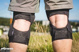

Viel Luft an der Rückseite
# Viel Luft an der Rückseite – Fox setzt auf wenig Stoff in der Kniekehle
Mitgedacht
# Mitgedacht – das Fox-Logo ist auch bei längeren Bikeshorts immer zu sehen
Perforiertes Neopren auf der Rückseite
# Perforiertes Neopren auf der Rückseite
Tagestouren können bei kräftigeren Beinen nach einer Weile unangenehm werden, insbesondere wenn man die Knie stark beugen muss. Abgesehen davon passt der Fox prima: Die halbfeste Plastikkappe ist ideal vorgeformt und man fühlt sich sofort sicher geschützt. Durch die Perforation des Neoprenstoffs soll eine annehmbare Belüftung erzeugt werden – angesichts der dicken Stoffe dringt jedoch kaum Luft hindurch und im Sommer wird der Schoner, bis auf die Rückseite mit dem üppigen Lüftungsloch in der Kniekehle, recht warm.
