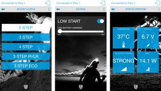

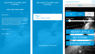

Der Vorteil einer Bluetooth-Schnittstelle ist, dass jedes Smartphone heutzutage auch eine solche bietet und es so ein Leichtes ist, Leuchte und Smartphone miteinander kommunizieren zu lassen. So dachte auch Lupine und bietet in diesem Jahr erstmals eine iOS- und Android-App an, mit der man die Leuchten Piko R, Wilma R und Betty R konfigurieren kann. Die Leuchte wird einmalig mit dem Smartphone verbunden (Pairing). Danach ist sie jederzeit vom Telefon aus steuer- und konfigurierbar, außerdem ist es möglich, den Leuchten- und Akkustatus über das Telefon abzufragen.

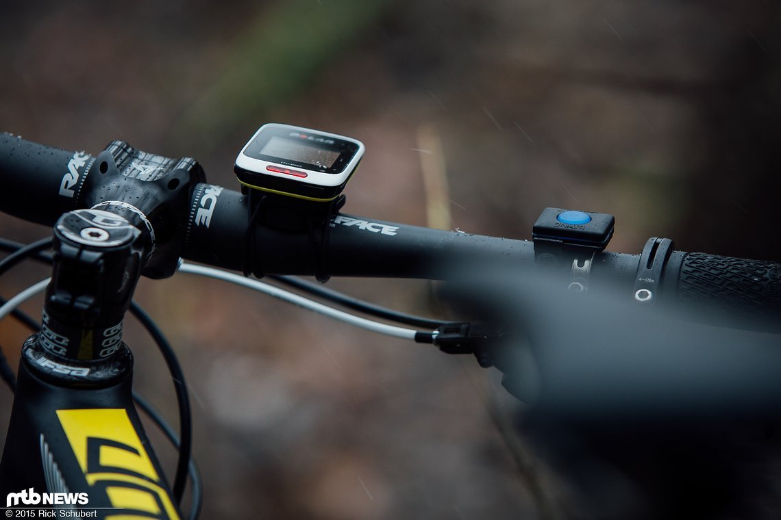

Der größte Vorteil der neuen Piko R ist meiner Meinung nach aber die Lenkerfernbedienung. Diese wird von Lupine Light Control genannt. Sie wird mit einem Gummiband am Lenker befestigt und dient fortan zum Steuern der Lupine Piko R. Der Taster auf der Fernbedienung verhält sich dabei genau so wie der Taster an der Leuchte. Einmaliges Tippen schaltet die Leuchte ein, jedes weitere Tippen wechselt durch die konfigurierten Helligkeitsstufen oder Leuchtmodi. Ein längeres Tippen schaltet die Leuchte wieder aus. Während des Tests ist das Programm mit zwei Leuchtstufen (1.500 Lumen + 150 Lumen) zu meinem Favoriten geworden. Mit der Fernbedienung kann man nämlich per Knopfdruck wunderbar auf- und abblenden, fast so wie man es vom Auto gewohnt ist.
Die Fernbedienung als Feature mag jetzt unspektakulär klingen, ist aber definitiv eine der Erleichterungen auf die man – hat man sie einmal schätzen gelernt – nicht mehr verzichten möchte. Die Fernbedienung gibt mit eingebauten LEDs über den Ladezustand des Akkus und den aktuellen Leuchtmodus Auskunft. Die LEDs sind dabei ziemlich hell, was ich durchaus manchmal als störend empfunden habe. Das dauerhafte Leuchten der LEDs kann aber ausgeschaltet werden – sie erlöschen dann ca. 10 Sekunden nach Betätigen des Tasters wieder.
Ein Problem habe ich mit der Bluetooth-Fernbedienung ausgemacht: Sie ließ sich nicht am Lenker meines Cyclocross-Rades befestigen, da dieser sich von der Klemmung (31,8 mm) bis zum Lenkerband nicht verjüngt und das Befestigungsband nur bis rund 25 mm Lenkerdurchmesser ausgelegt ist.
