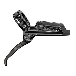

SRAM Level Ultimate
SRAM Level Ultimate
# SRAM Level Ultimate
SRAM Level Ultimate
SRAM Level Ultimate
Wie der Name schon vermuten lässt ist die Ultimate das Top-Modell unter den SRAM Level-Bremsen. Der Carbon-Hebel sorgt dank der Drehgrifflager und des DirectLink™-Designs für eine präzise und saubere Bremsleistung und wurde genau auf den Monoblock-Bremssattel abgestimmt. Die Griffweite lässt sich verstellen, neben Hardware aus Titan punktet die Level Ultimate zusätzlich auch durch die MatchMaker™ X-Kompabilität.
Technische Daten:
  • Kompakter Hebelkörper mit DirectLink™
  • Neuer 21 mm-Monoblock-Bremssattel mit zwei Kolben für erstklassiges Wärmemanagement, Konstanz, Kontrolle und Bremsgefühl
  • Ersetzt die SRAM XX
  • Hebel aus Carbon
  • Drehgrifflager
  • Hardware aus Titan
  • BLEEDING EDGE™-Technologie
  • MatchMaker™ X-kompatibel
  • Gewicht: 318 g (Direct Mount, 800 mm-Schlauch, 160 mm CLX-Scheibe, Kleinteile aus Titan)
  • UVP: 324 €

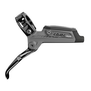

SRAM Level TLM
SRAM Level TLM
# SRAM Level TLM
SRAM Level TLM
# SRAM Level TLM
SRAM Level TLM
# SRAM Level TLM
Die Level TLM bietet bewährte SRAM-Bremsleistung und Konstanz an den Fingerspitzen und vereint sie in einem eleganten, leichten Design speziell für Cross Country und Trail. Die TLM verfügt über einen Alu-Bremshebel mit DirectLink™, den neuen Monoblock-Bremssattel mit zwei Kolben, ist Match Maker™ X-kompatibel und lässt sich dank BLEEDING EDGE™ sehr leicht warten.
  • Die gleichen bewährten Hebeltechnologien wie bei der Guide: Kolben, Dichtungen, Reservoir und Blase sind identisch
  • Neues Design mit Einkerbungen für die Griffweitenverstellung
  • Ersetzt die SRAM X0
  • Hebel aus Aluminium
  • Drehgrifflager
  • Rostfreie Kleinteile
  • Gewicht: 356 g (Direct Mount, 800 mm-Schlauch, 160 mm CL-Scheibe)
  • UVP: 207 €

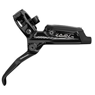

SRAM Level TL
SRAM Level TL
# SRAM Level TL
Die SRAM Level TL ist das leichte Schwergewicht. Die Bremse verpackt die gleiche für XC- und Trailfahrten optimierte Leistung in eine Bremsgruppe, die kein Vermögen kostet.
  • Gleiche Bremskraft wie bei Level Ultimate und Level TLM
  • Ersetzt die SRAM DB5
  • Griffweiteneinstellung mit Werkzeug
  • Gewicht: 370 g (Direct Mount, 800 mm-Schlauch, 160 mm CL-Scheibe)
  • UVP: 111 €

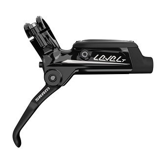

SRAM Level T
SRAM Level T
# SRAM Level T
Die Level T nutzt dieselbe streckenbezwingende Bremstechnologie, die auch bei der Mountainbike-Weltmeisterschaft 2015 zum Einsatz kam. Das Ergebnis ist eine leistungsstarke und konstante Bremsgruppe, die für XC- und Trailfahrten optimiert wurde und obendrein nicht viel kostet.
  • Gleiche Bremskraft wie bei Level Ultimate, Level TLM und Level TL
  • Ersetzt die Avid DB3
  • MatchMaker™-kompatibel
  • Zwei-Schrauben-Klemmung
  • Gewicht: 410 g (Direct Mount, 800 mm-Schlauch, 160 mm CL-Scheibe)
  • UVP: 89 €

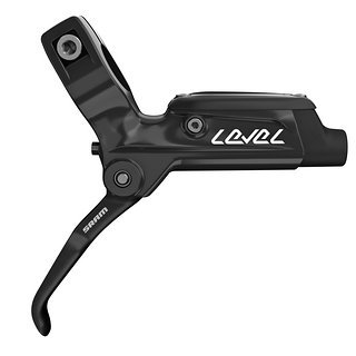

SRAM Level
SRAM Level
# SRAM Level
Die SRAM Level sorgt mit Leistung und Zuverlässigkeit in einem leichten Paket für Chancengleichheit. Lass dich vom nüchternen Auftritt dieser Bremse nicht täuschen – die Level ermöglicht dir Bremskunst in minimalistischer Form. Die gleichen bewährten Hebeltechnologien wie bei der Guide: Kolben, Dichtungen, Reservoir und Blase sind identisch
  • Ersetzt die Avid DB1
  • Eindeutiger Druckpunkt
  • Offene Lenkerklemmung
  • Gewicht: 430 g (Direct Mount, 800 mm-Schlauch, 160 mm G2-Scheibe)
  • UVP: 69 €

  3. Die Level TL Bremse ist ja endlich verfügbar geworden und ich habe sie mir für vorne und hinten gekauft, bei bike-components.
    Optik:
    Machte erst einmal einen guten Eindruck bis auf die Ecken des Flansches der jeweils am Lenker anliegt, da wo die Schelle für den Lenker aufliegt und die Schraube durchgesteckt wird, war bei beiden Einheiten der Lack ab und das blanke Metall kam durch. Entweder haben die das absichtlich gemacht damit die Schelle passt und die Pulverbeschichtung war zu dick, oder die sind damit etwas lieblos in der Produktion umgegangen. Letztendlich ist es aber halb so wild, montiert sieht man es nicht/kaum weil die Schelle drauf montiert wird.
    Bremswirkung:
    Vorne habe ich eine 160er und hinten eine 140er Bremsscheibe genommen (müssen optional dazu gekauft werden!), weil ich die ohne Adapter an meinem Rahmen montieren kann. Vorher bin ich immer eine Juicy Ultimate mit vorne 180 und hinten 160 gefahren, nur als Vergleich.
    Ich bin von der Bremsleistung voll überzeugt, bremst super, quietscht nicht (nass noch nicht getestet) und schleift nicht wie meine alte Juicy Ultimate. Die Bremsscheibendurchmesser sind auch völlig ausreichend, absolut zu empfehlen.
    P.S.: Die alten Carbon Bremshebel meiner Juicy Ultimate Ersatzteilrestesammlung kann ich leider nicht einbauen. Die Bohrungen könnten passen, aber die Form ist etwas anders sodass ein großes Stück raussteht, mit anderen Worten würde komisch aussehen.
  4. Moga
    Dabei seit 01/2011
    Wie ist der Druckpunkt? Schon entlüftet? Falls ja, gings einfacher als bei den alten Avids?
  5. Ja ging sehr einfach. Im Gegensatz zu den Avids hat man sofort den Druckpunkt wieder zurück und muss nicht noch groß einbremsen oder mehrfach "pumpen" damit sich die Bremssättel neu ausrichten.
    Der Druckpunkt ist super, ich kann problemlos dosieren und brauche nur wenig Kraft um voll in die Eisen zu gehen.
