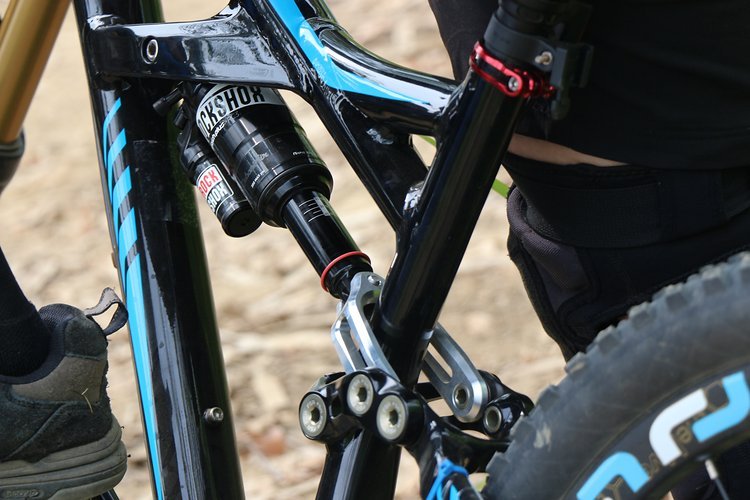

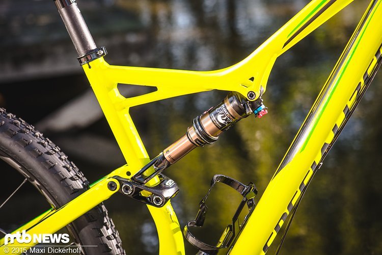

MTB-News.de: Hallo Jan! Uns interessiert zunächst deine Meinung zu einem Thema, das derzeit in Mountainbikekreisen sehr kontrovers diskutiert wird: Metric Shock Sizing, der neue Einbaustandard für Dämpfer. Dumm gefragt: Was bringt uns noch ein „Standard“?
Jan Talavasek: Beim Thema Dämpfermaße generell und bezüglich der Umstellung von Inch auf Metric: Da sehe ich, ohne jetzt groß nachzudenken, keinen riesigen Vorteil. Ob der Dämpfer jetzt 52 mm Hub hat oder 50 mm ist zunächst einmal egal – du musst Dämpfer und Rahmen eh immer zusammen entwickeln.
Ob das ein rundes Maß ist oder ein krummes Maß, oder ob die Dämpfer in Zukunft 333,4 mm Einbaulänge haben ist auch Wurst. Dadurch wird das Fahrrad nicht besser. Es gibt einen gewissen Einsatzzweck, wo kurzhubige Dämpfer Sinn machen, einen gewissen Einsatzzweck, wo langhubige Dämpfer Sinn machen … Aber ob das jetzt ein metrisches Maß oder ein Inchmaß ist, ist relativ egal. Der wahre Vorteil der Metric Geschichte sind die vielen kleinen Verbesserungen im Detail.
Genauso die Wurzel oder der Stein da draußen auf dem Trail: Die wurden ja weder metrisch noch englisch entwickelt. Man hat gewisse Abmessungen und einen entsprechenden Impact. Insofern bleibt es weiterhin wichtig, dass Rahmen und Dämpfer aufeinander abgestimmt sind. Für uns kommt dazu, dass wir in der Vergangenheit bei Specialized sowieso oft unsere eigenen Längen und Hübe kreiert haben durch unser eigenes Federungsprogramm.
Durch eigene Maße ist der Kunde doch in seiner Wahl eingeschränkt? Wenn er ein Upgrade durchführen will, geht das ja unter Umständen nicht mehr ohne Customlösungen …

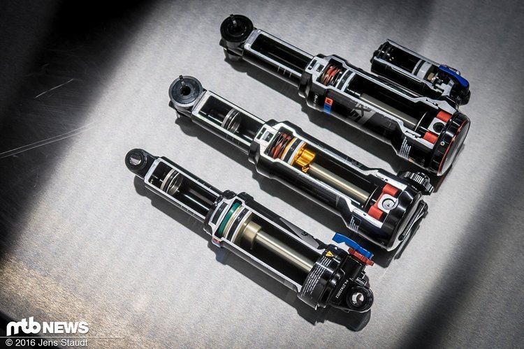

Wir verwenden mehr und mehr Standardmaße, sodass der Kunde auch wechseln kann – wobei das an manchen Rädern mechanisch eingeschränkt ist. Dieses Blockmaß hinten lässt sich eben nicht anpassen. Da kotzen immer alle. Aber anstatt sich an Weihnachten den tollsten Dämpfer zu kaufen, macht es meiner Meinung nach mehr Sinn, einen auf den Rahmen abgestimmten Dämpfer zu fahren und diesen auch mal zu ölen. Teilweise funktioniert der günstigste Dämpfer mit richtiger Abstimmung wesentlich besser als der Super-Duper Coating-Dämpfer mit 27 High- und Lowspeed-Klicks, der einfach auf die Kinematik nicht abgestimmt ist.
Um Namen zu nennen: Es gibt viele X-Fusion-Dämpfer, die – wenn sie vernünftig abgestimmt sind – besser funktionieren als ein High-End-Dämpfer, der nicht auf das Rad abgestimmt ist! Das heißt: Wahllos dem Kunden die Möglichkeit zu geben, sich einen neuen Dämpfer zu kaufen, kann nach hinten losgehen. Der weiß ja gar nicht, was er sich antut – weil er nicht weiß, wie das Rad mit dem Dämpfer funktioniert. Es kann funktionieren, oder eben auch nicht.
Aus der Vergangenheit kenne ich Räder, bei denen ich sage: „Du tust dir keinen Gefallen, wenn du den Dämpfer tauschst.“ Auch diese ganzen Trends: Vor vielen Jahren hieß es immer, wir bräuchten große Luftkammern. Eine große Luftkammer sei toll. Ja Entschuldigung: So lange du nicht weißt, was für ein Fahrrad du fährst, kann eine große Luftkammer eine Katastrophe für dich sein! Das ist eben die Sache. Du kannst an jedem Fahrrad jede Schaltung montieren, du kannst jede Bremse montieren, du kannst jede Gabel montieren, aber beim Dämpfer: Lass die Finger weg! Bau nur den Dämpfer ein, der wirklich passt. Ob metrisch oder Inch, es muss dazu passen. Als Vorteil sehe ich, dass es eben schön auf der Zeichnung aussieht, wenn man gerade Zahlen hat.

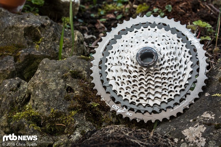

Wie ist deine Haltung zum Umwerfer? Sram hat ja den Umwerfer offiziell für tot erklärt …
Ich würde auch sagen, dass der Umwerfer tot ist, aber viele wollen ihn nicht sterben lassen. Bau mal ein Boost-Rad mit Fatty-Reifen und einem Zweifach-Umwerfer. Du hast ein Problem, du kommst nicht hin.
Wir wollen das nicht bauen, wir können es auch nicht bauen, denn es gibt keine Daseinsberechtigung mehr für Umwerfer. Gerade jetzt mit diesem Trend der Umbaukits, beispielsweise von OneUp. Kollegen im Office haben ihre Schaltung umgebaut, und es funktioniert wunderbar. Das ist wie früher, als man sich seine Kassette selbst zusammenstellen konnte. Oder wie es Sram zeigt mit Eagle. Der Umwerfer ist Geschichte. Egal ob Boost, Fatty oder was auch immer: Man kommt irgendwann an seine Grenzen. Den nächsten Standard wird es wieder irgendwann geben, garantiert.
