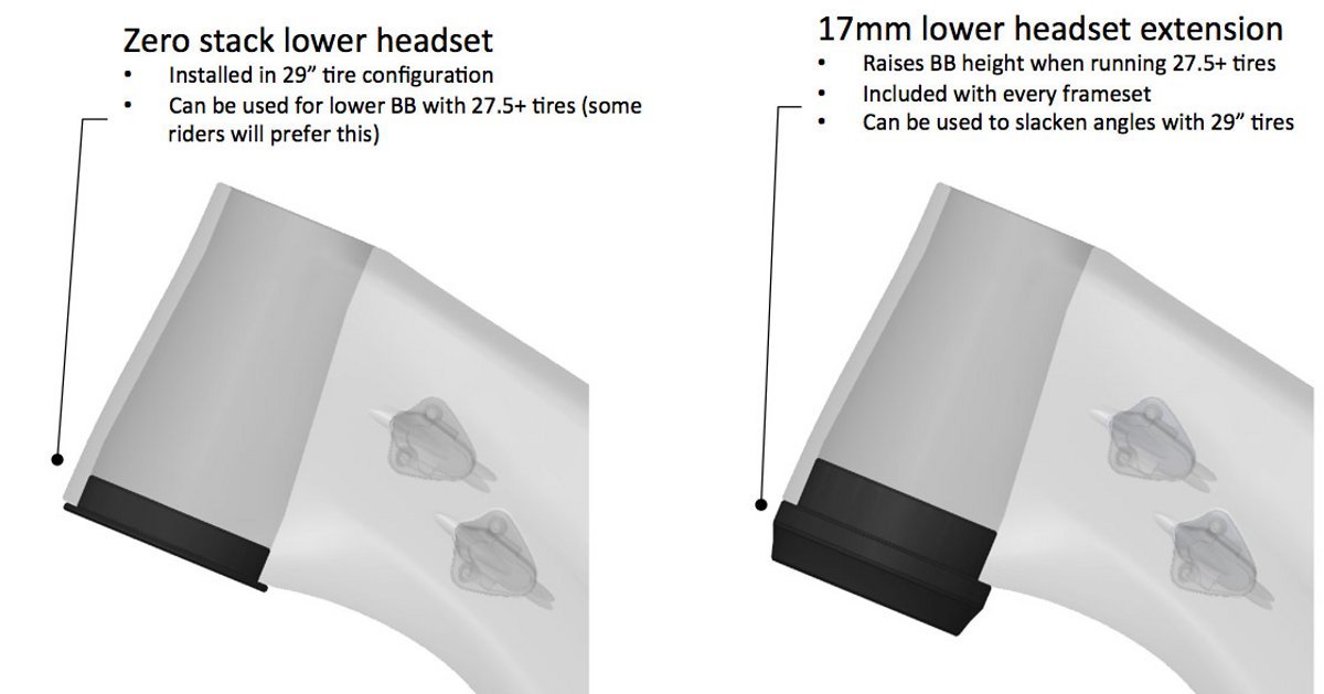

Wer die kleineren 27.5+ Laufräder verwenden oder den Lenkwinkel mit 29 Zoll flacher machen möchte kann dies mit der mitgelieferten Steuersatzkappe
# Wer die kleineren 27.5+ Laufräder verwenden oder den Lenkwinkel mit 29 Zoll flacher machen möchte kann dies mit der mitgelieferten Steuersatzkappe
Zum einen kann man so natürlich nicht nur das Tretlager wieder anheben, sondern auch im Falle von 29 Zoll Laufrädern den Lenkwinkel abflachen.

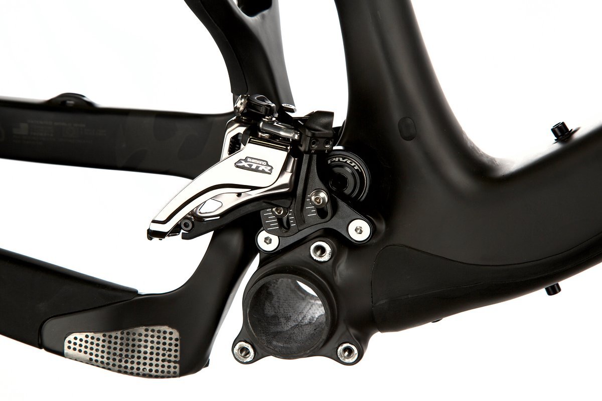

Clever! 2-fach Verfechter haben die Möglichkeit einen Umwerfer zu nutzen
# Clever! 2-fach Verfechter haben die Möglichkeit einen Umwerfer zu nutzen – Wem 1x reicht kann die Montageplatte komplett abnehmen und hat so einen optisch aufgeräumten Rahmen.

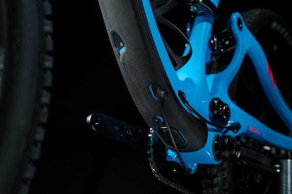

Schutz gegen Steine und ein Fach um optional eine Di2 Batterie unterzubringen
# Schutz gegen Steine und ein Fach um optional eine Di2 Batterie unterzubringen – Die neue Leitungsführung ist zu begrüßen und sorgt nicht nur für eine aufgeräumtere Optik als am ersten Mach6 sondern es entstehen auch keine Scheuerstellen.

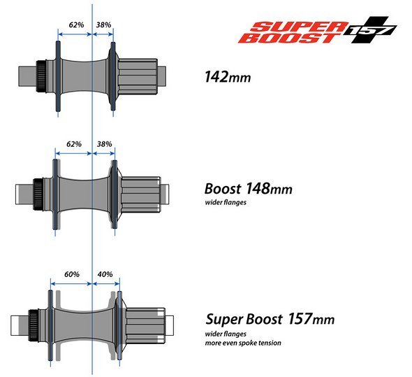

Super Boost Plus 157
Wenn man unsere User nach dem Thema befragt, welches für den höchsten Blutdruck sorgt, dann sind das neue Anbaumaße (das Wort „Standard“ wurde hier bewusst vermieden, um spontanen Selbstentzündungen vorzubeugen. Anm. d. R.). Also was ist nun dieses Super Boost 157 und was soll ich als Nutzer davon haben?
Kurz zurück ans Reissbrett der Bikeentwickler: Boost 148 Kurbeln/Kettenblätter verschieben die Kettenlinie um zirka 3 mm nach außen und in Summe gewinnt der Bikekonstrukteur ungefähr 6 mm an Reifenfreiheit. Die Grenzen zwischen Plus und Fat sind fließend. So kann es dann doch schnell wieder zu Platzproblemen kommen und woher nehmen, ohne den Q-Faktor für viele in unangenehme Breiten zu treiben?
Bei Pivot betrachtete man dann bestehende Maße von Kurbeln und Hinterbauten und wagt nun den Sprung in DH-Breiten bei Tretlager- und Achsbreiten um damit die Kettenlinie 6 mm nach außen zu verschieben, eine Reifenfreiheit von 12 mm gegenüber Pre-Boost Tretlagern zu erhöhen und die Kettenstrebe kurz zu halten ohne Platz für Matsch zu missen (darauf sind wir in der Redaktion im kommenden Test in deutschem Schmuddelwetter gespannt!). In Zahlen bedeutet dies: eine 157 mm Nabe am Heck mit mehr Abstand zwischen den Nabenflanschen, gefertigt von DT, Industry9 oder Reynolds (aktuelle 157er Naben können trotzdem benutzt werden, auch wenn die Flansche näher beieinander stehen).
Stabiliere Laufrädern durch ein ausgewogeneres Verhältnis zwischen den Flanschen ist begrüßenswert
# Stabiliere Laufrädern durch ein ausgewogeneres Verhältnis zwischen den Flanschen ist begrüßenswert
Naben- und Flanschbreiten im Vergleich
# Naben- und Flanschbreiten im Vergleich

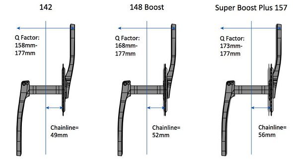

Am Tretlager ändert sich nicht viel, beziehungsweise sind viele Teile vorwärtskompatibel. Pressfit 92 oder BSA 73 passen weiterhin. An 1fach-Kurbeln wie z. B. der RaceFace Aeffect SL muss lediglich das Kettenblatt umgedreht werden. Zweifach-Kurbeln wie die Next SL werden mit einem tauschbaren Spider angeboten und wer mit dem breiteren Q-Faktor von DH-Kurbeln zurecht kommt, könnte auch diese verbauen.
Es sind keine neuen Kurbeln notwendig
# Es sind keine neuen Kurbeln notwendig – Der Q-Faktor bleibt der gleiche. Außnahme bildet lediglich die Möglichkeit eine DH-Kurbel zu montieren mit der man sich einen höheren Q-Faktor ins Haus holt.
