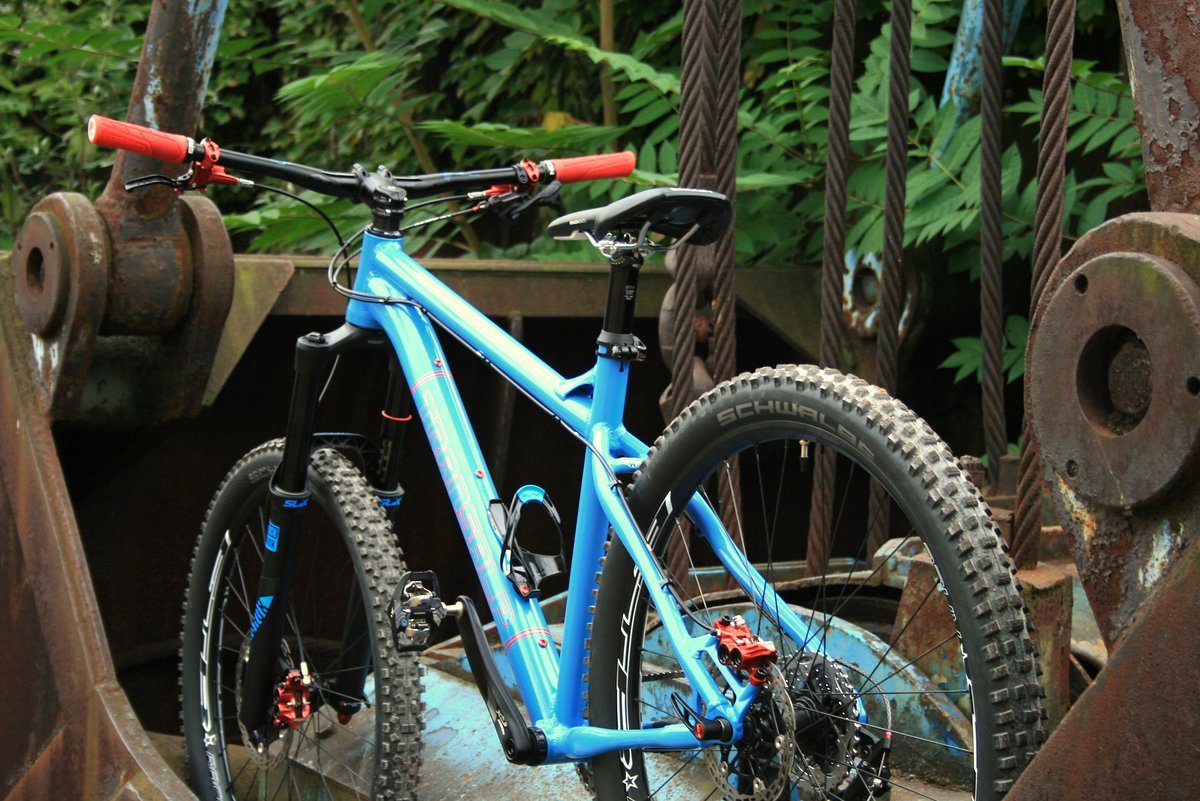

MTB-News.de: Hallo gpzmandel, dein farblich perfekt abgestimmtes, auffälliges Transalp Summitrider ist uns im Fotoalbum sofort aufgefallen. Wie ist es zu deinem Bike gekommen, das wir heute als Bike der Woche vorstellen?
Ich habe im Winter 2015 mein Cannondale Trigger 29er verkauft, weil es mir einfach zu träge war. Ich wollte ein Bike für alles. Da ich erstmal kein Fully brauchte und ich gerne Hardtail fahre, war für mich klar, dass ein neues Hardtail her muss. Ich habe zur Zeit in meinem Bike-Stall zwei Stahl-Hardtails, die aber nicht alles abdecken, was ich gerne fahren möchte. Daher fiel für mich schnell die Entscheidung: ein Enduro-Hardtail muss her, das sich aber auch anderswo einsetzen lässt. Und als Kriterium war mir noch wichtig, dass die Teile alle für einen Fullyrahmen übernommen werden können, wenn ich mal wieder Bock auf ein Fully habe.
Nach langer Suche bin ich bei Transalp gelandet. Gute Preis-Leistung und alles, was man braucht: Steckachse X12, Federgabel von 130-160 mm und eine ISCG05 Aufnahme. Leitungen lassen sich sauber unterm Oberrohr verlegen und eine absenkbare Stealth-Sattelstütze lässt sich auch montieren. BSA Gewinde für eine einfache Montage und Tapered Steuerrohr waren weitere Kriterien. Zu guter Letzt darf man sich noch die Farbe in allen RAL Tönen aussuchen. Es war nicht einfach, bei der großen Farbauswahl. Nach langem Hin und Her fiel meine Auswahl auf RAL 5012 Lichtblau.
Der Rahmen kam dann im Frühjahr zu mir. Ich hatte schon einige Teile hier zu Hause, und der Rest wurde dann nach und nach bestellt. Da mir das Logo bzw. die Aufschrift der Firma Transalp nicht gefiel, war klar: da musste was anderes her. Durch einen Forums-User kam ich zu neuen Schriftzügen nach meinem Geschmack. Erst hatte ich eine weiße Banderole mit roter Aufschrift drauf und die gefiel mir alleine auf dem Rahmen recht gut. Aber beim Zusammenbau des Bikes war es einfach zu überladen. So fiel die Auswahl auf einen roten dezenten Schriftzug am Unterrohr. Komplett fertig wurde das Bike dann Ende August. Ach was sage ich da, wird ein Bike jemals fertig?!
Worauf hast du beim Aufbau deines Bikes besonders geachtet?
Dass es Teile sind, die auch grobes Gelände aushalten, aber auch gut zum Gesamtbild des Bikes passen. Dazu habe ich darauf geachtet, dass ich alle Teile für einen Fullyrahmen übernehmen kann, deshalb auch die Yari mit 160 mm.
Wichtig war mir auch, dass der Schriftzug gut zum Bike passt und alle Komponenten aufeinander abgestimmt sind.

Das Bike von der Stange war mir eigentlich immer zu langweilig. Schnell habe ich nach meinem Wiedereinstieg mit dem Schrauben angefangen. Hier ein neuer Vorbau, da eine andere Gabel… besser geht immer.
Was die Industrie an Neuerungen bringt, interessiert mich dabei auf jeden Fall. Irgendwann wurden dann die 29er Bikes für mich interessant und zur Sucht. Ja, Mountainbiken hat schon eine ziemliche Bedeutung in meinem Leben. Aber es muss einen gesunden Mittelweg geben, die Familie ist sehr wichtig und darf da nicht zu kurz kommen.

Technische Daten: Transalp Summitrider 27,5, 2016
Rahmen: Transalp Summitrider 27,5 HT
Gabel: Rock Shox Yari 160mm
Steuersatz: Acros – Ai-SX22
Bremsen: Hope Tech 3 E4
Vorbau: Syntace Megaforce 2 60mm
Lenker: Spank Spike 777mm
Griffe: Ergon GE1 Slim
Felgen: Veltec ETR Race 27,5
Naben: Veltec
Reifen: Schwalbe Hans Dampf 2,35 / Nobby Nic 2,35
Kurbel + Innenlager: Sram GX 1000 / Sram GPX
Kettenblatt / Kettenblätter: 32er Sram
Schalthebel: Shimano Saint SL- M820 10-fach
Schaltwerk: Shimano Zee
Pedale: Shimano XT Trail
Zughüllen: Jagwire Carbon
Kette: KMC X10 Vivid Schwarz
Kassette: Shimano XT
Sattel: Ergon SMA 3
Sattelstütze: NC17 Empire S Pro
Sattelklemme: Syntace Superlock 2
