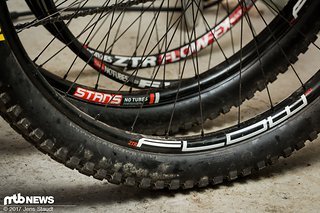

Basierend auf der ZTR Flow MK2-Felge soll die Flow MK3 von den Erfahrungen profitieren, die damit unter anderem im Downhill-Worldcup gesammelt wurden. Das Einsatzgebiet soll laut Stans jedoch vor allem im Enduro-Bereich liegen. Wartungsarm, sicherer Sitz von breiten Reifen, robust, leicht und widerstandsfähig gegenüber Durchschlägen und Plattenresistenz – all dies waren Aufgaben im Lastenheft der Ingenieure. Wir hatten die 29″-Variante im Test, um zu sehen, ob die dem guten Ruf des Vorgängers gerecht wird.
Stans ZTR Flow MK2
# Stans ZTR Flow MK2 - Woher kommt die Felge und was leistet die Vorgängerversion?
Stans Flow MK3
# Stans Flow MK3 - Welches Update hat sie erfahren und was ist anders? Im direkten Vergleich gingen wir der Sache auf den Grund.

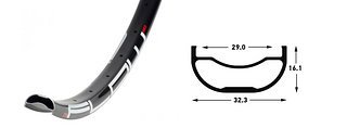

Technische Daten
  • Innenbreite: 29 mm
  • Außenbreite: 32,3 mm
  • Felgentiefe: 17,6 mm
  • Lochanzahl: 32
  • Material: 6069 Aluminium
  • ERD: 542 mm (26″), 567 mm (27,5″), 605 mm (29″)
  • ETRTO: 559 x 29 (26″), 584 x 29 (27,5″), 622 x 29 (29″)
  • ISO: 32,3 mm
  • Felgenbandbreite: 30 mm
  • Ventiltyp: Presta
  • Maximale Speichenspannung: 125 KgF / 1225 N
  • Maximaler Reifendruck: 37 psi (bis 2,4″ Reifen) | 26 psi (bis 2,8″ Reifen)
  • Felgengewichte: 459 g (26″), 480 g (27,5″), 526 g (29″ – getestete Variante)
  • Einsatzbereich: Allmountain und Enduro
Preis: 99 € (UVP) | Bikemarkt: Stans Flow MK3 kaufen

Stans Flow MK3 – in der Hand
Mit der Vorgängerversion konnten wir in den letzten Jahren bereits ausgiebig Erfahrungen sammeln und auch im IBC-Forum ist die ZTR Flow MK2 sehr beliebt. Warum? Bei moderatem Gewicht bietet sie ausreichend Stabilität, um vielen Fahrern – und auch unserem Testteam – sogar im Downhill-Einsatz zu genügen. Sollte man sie doch einmal zu stark verdellt haben, halten sich die Kosten für den Ersatz in Grenzen.
Im Vergleich zu dem tiefen V-Profilen mancher Carbonfelgen und ihrem Vorgänger, wirkt die neue Stans Flow MK3 in der Seitenansicht fast schon filigran – insbesondere bei 29″-Laufrädern. Ändert man die Perspektive in die Draufsicht, zeigt sich jedoch, dass die Felge eine ordentliche Breite aufweisen kann. Die Innenweite von 29 mm lässt auch dicke Reifen sicher sitzen.
Mit knapp über 500 g Gewicht ist sie in der Kategorie der “Wagon-Wheeler” mehr als nur konkurrenzfähig. Insbesondere wenn man bedenkt, dass sie nicht aus dem oft sündhaft teuren Kohlefaser-Werkstoff gefertigt ist.

Niedrig und relativ simpel fällt das MK3-Profil aus.
# Niedrig und relativ simpel fällt das MK3-Profil aus.
