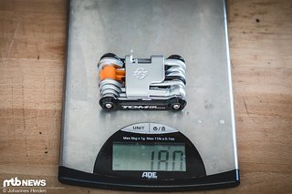

- Gewicht: 180 g

Das SKS Tom 18 ist kompakt, wiegt unter 200 Gramm und verfügt, der Name sagt es, über 18 Funktionen. Alle wichtigen Inbusschlüssel inklusive Beschriftung sind mit an Bord, Kreuz- und Schlitzschraubendreher und Torx 25 runden die Standardwerkzeuge ab. Hinzu kommen ein kurzer und etwas windiger Reifenheber, ein solide wirkender, integrierter Kettennieter und darin befindliche Speichenschlüssel (G14/G15). Neben einem Kombitool aus Kapselheber und und Bremsbelagöffner erstaunt zuletzt ein viel Platz einnehmendes, orangenes Plastikteil – ja, dies ist tatsächlich einzig und alleine dafür da, einen Shimano-Ersatzpin für die Kette aufzunehmen.

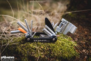

Angenehm abgerundete Kanten, grundsätzlich hochwertig verarbeitet: mit dem SKS Tom 18 arbeitet es sich gut. Die Tools lassen sich locker herausschieben und sind gut angeordnet, auch mit viel Kraft schneidet beim Montieren nichts ein.
Obwohl der integrierte Kettennieter nur wenig länger ist als die der Konkurrenz, lassen sich Kettenniete hier leicht herausdrücken, der Hebel geht in Ordnung und dank auch hier abgerundeter Kanten wird das Nieten keine schmerzhafte Sache. Der Reifenheber ist recht dünn gehalten und eher als Notbehelf denn als vollwertiges Tool zu sehen, das signalorangene Tool zum Aufbewahren eines Kettenstiftes nimmt ganz schön viel Platz weg.
Fazit
Der Reifenheber ist etwas windig und die interessante Aufbewahrung für den Kettennietstift nimmt viel Platz weg – das ist aber schon alles: Das SKS Tom 18 ist ein gut durchdachtes Tool, das mit kompakten Abmessungen, hochwertigen Tools und praktischen Zusatzwerkzeugen überzeugen kann.
