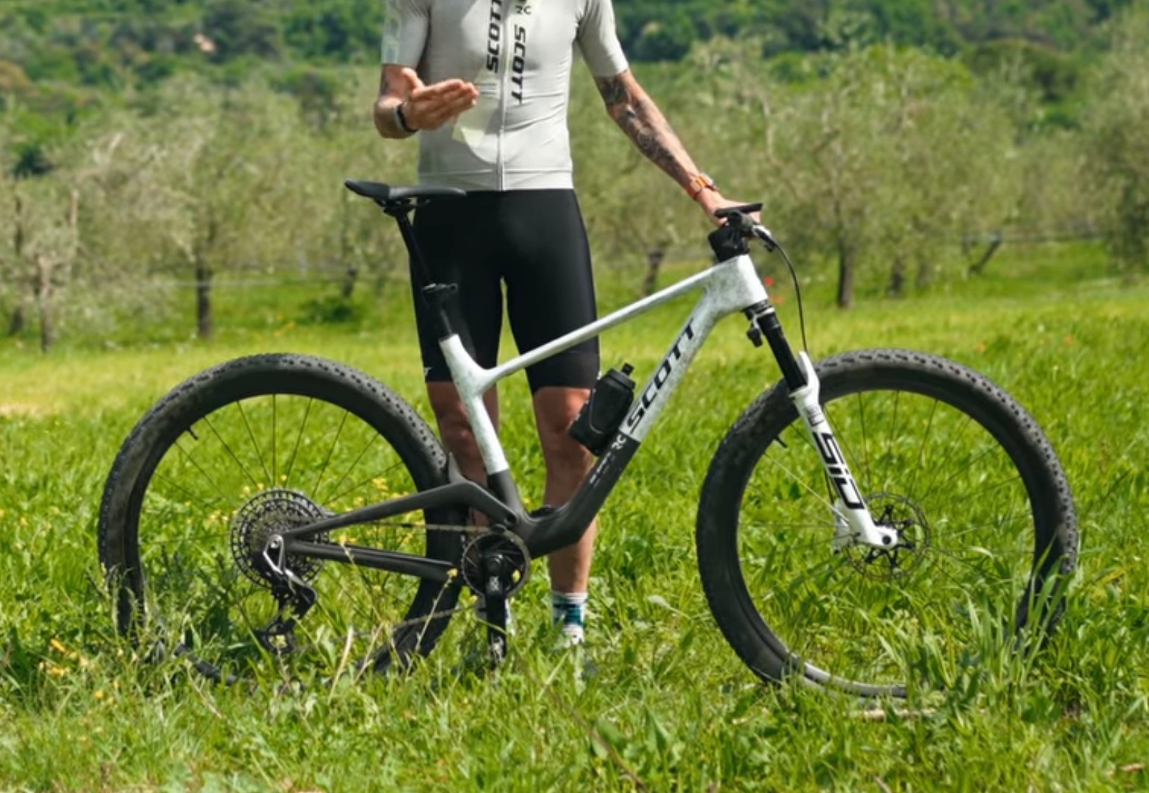

Scott Spark RC Worldcup Evo 2027
# Scott Spark RC Worldcup Evo 2027 – Preis (UVP) 11.499 €.

Bereits beim ersten Blick auf das Bike fällt auf: Scott ist sich treu geblieben, schreckt aber dennoch nicht vor Veränderungen zurück. So bleiben Integration und eine aufgeräumte Optik ein wichtiger Bestandteil der Identität des neuen Sparks, dennoch sticht das neue Hinterbau-Konzept direkt ins Auge. Der Dämpfer wird nun horizontal statt vertikal im Rahmen verbaut, was den Schwerpunkt des Rades noch näher ans Tretlager bringt. Gleichzeitig hat man es zusammen mit schlankeren Formen geschafft, dass das Rad nicht mit einem E-Bike verwechselt werden kann. Ganz klar hebt sich das neue Modell vom alten ab, ohne die gemeinsamen Wurzeln zu verstecken.
Weg vom E-Bike-Look, hin zu filigranen und eleganten Formen.
# Weg vom E-Bike-Look, hin zu filigranen und eleganten Formen. – Das neue Spark RC setzt auf Integration, ohne dabei das elegante Auftreten zu verlieren.

Fazit – Scott Spark RC
Scott hat zugehört und ist einige Kritikpunkte angegangen, um das neue Spark RC noch sportlicher und zugleich anwenderfreundlicher zu machen: Ein strafferes, gleichwohl effizienteres Fahrwerk wurde umgesetzt, der Stack reduziert und der Sweetspot zwischen Sportlichkeit und reaktivem, spielerischem Handling gefunden. Zugleich gibt es ein sehr durchdachtes Gesamtkonzept mit wartungsfreundlicher Kabelverlegung, leicht zugänglichem Dämpfer mit mehr Kompatibilität, Staufach und Individualisierungsmöglichkeiten der Geometrie. Auch vom etwas klobigeren E‑Bike-Look des Vorgängers hat man sich mit filigranen und eleganten Rohrdurchmessern gelöst. Insgesamt ein mehr als gelungenes Konzept, das vielleicht nicht ganz so revolutionär wie der Vorgänger daherkommt, ihm aber in allen Punkten überlegen ist – insbesondere beim Thema Anwenderfreundlichkeit.
Bis ins Detail weiterentwickelt und weitergedacht.
# Bis ins Detail weiterentwickelt und weitergedacht. – Das neue Scott Spark RC gibt ein rundes Gesamtkonzept ab.
