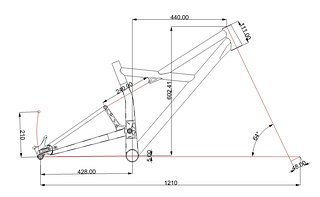

FIKK Geometrie
# FIKK Geometrie – langer Reach, kurze Kettenstreben

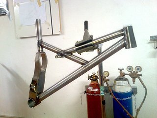

Stück für Stück kommt alles zusammen: Steuerrohr, Unterrohr und das Sitz"rohr" wollen verschweißt werden
# Stück für Stück kommt alles zusammen: Steuerrohr, Unterrohr und das Sitz"rohr" wollen verschweißt werden

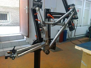

Der Hauptrahmen ist geschweißt
# Der Hauptrahmen ist geschweißt – FIKK DH Hauptrahmen für singlespeed und hohem Drehpunkt. Vor diesem ist ein Singlespeedfreilauf mit zwei Ritzeln. Also eine Kette von der Kurbel und eine zweite zum HR. Wieso: Rennen gewinnen will ich nicht und LEISE muss es sein.
Hochzeit mit dem Hinterbau
# Hochzeit mit dem Hinterbau

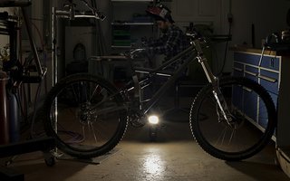

Fertig: nach unzähligen Stunden und viel Detailarbeit steht mein Eigenbau FIKK DH auf den 650b Rädern
# Fertig: nach unzähligen Stunden und viel Detailarbeit steht mein Eigenbau FIKK DH auf den 650b Rädern

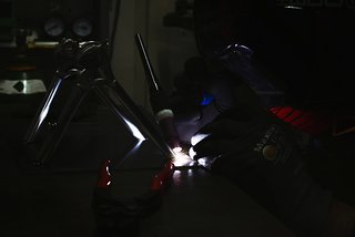

Schweißen will gelernt sein und macht Spaß
# Schweißen will gelernt sein und macht Spaß

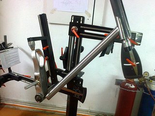

Bei der Fertigung geht es vor allem um Geduld und Präzision
# Bei der Fertigung geht es vor allem um Geduld und Präzision

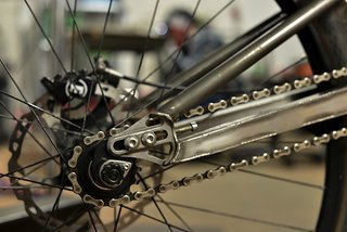

Die 12 x 142 mm Ausfallenden sind horizontal verstellbar, um die Kette auf Spannung zu bringen
# Die 12 x 142 mm Ausfallenden sind horizontal verstellbar, um die Kette auf Spannung zu bringen

Klare Linien, schlanker Hinterbau und mit 16,02 kg nicht einmal übergewichtig: mein Eigenbau Downhill-Bike
# Klare Linien, schlanker Hinterbau und mit 16,02 kg nicht einmal übergewichtig: mein Eigenbau Downhill-Bike
