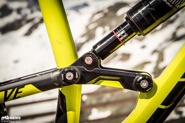

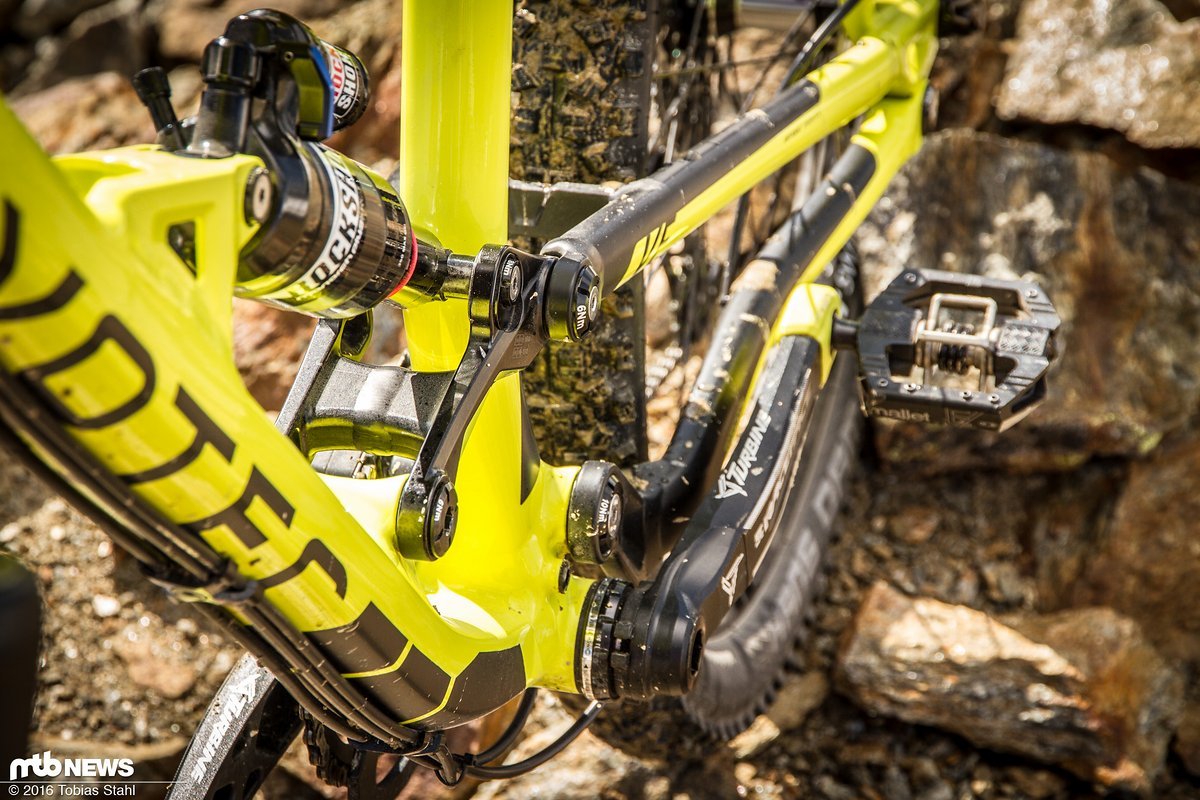

Auffällig ist auf den ersten Blick der etwas größere Federweg: An der Front verbaut Votec Gabeln mit 170 und 180 mm, am Heck kann der Kunde den Dämpfer unterschiedlich einhängen und so zwischen 160 und 170 mm wählen. Außerdem kann an gleicher Stelle der Lenkwinkel um 1° und im gleichen Zug die Tretlagerhöhe um einige Millimeter variiert werden. Das Bike gibt es in drei unterschiedliche Ausstattungsvarianten, wir fahren das mittlere Modell „Elite“.

Herz des Bikes ist sein Flipchip, der die 4-fache Geometrieanpassung erlaubt. Verkauft wird das Rad mit der gemäßigtsten Stellung: steilerer Lenkwinkel und geringerer Federweg. Aber auch in dieser Stellung ist das Bike ein ernstzunehmendes Enduro. Statt eines Umwerfers montiert Votec einen hauseigenen Unterfahrschutz samt Kettenführung. Auch am Steuerrohr gibt es eingebauten Schutz: Der Steuersatz blockiert die Gabel bei +/- 90° Lenkeinschlag, wodurch eine Beschädigung des Rahmens und der Leitungen verhindert wird.
