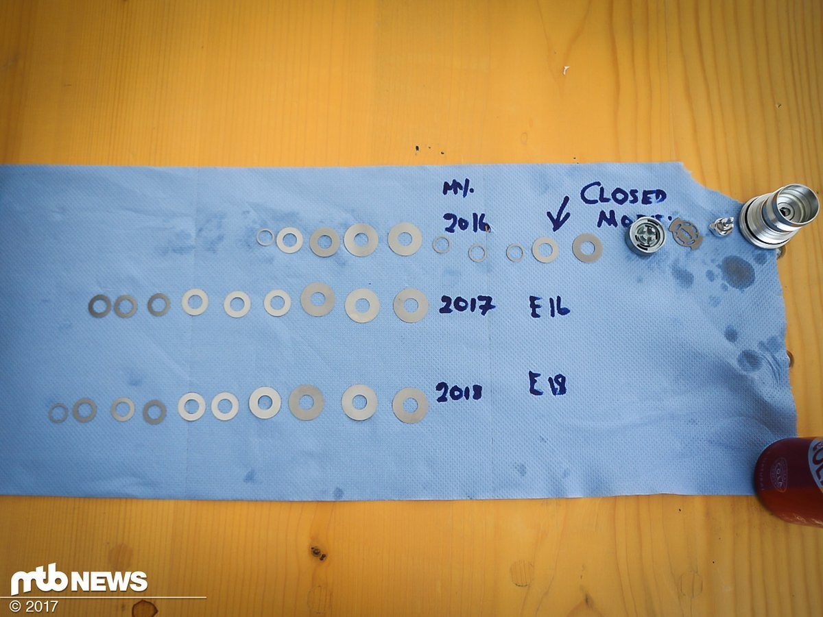

Shimstack-Tuning
Eine Federgabel bietet zumeist von außen eine gewisse Einflussnahme auf die Dämpfungseigenschaften. Hierbei bedient man sich, vereinfacht gesprochen, zumeist der Größenveränderung von Bohrungen (Lowspeed-Dämpfung) oder einer Feder, welche Spannung auf das Shimstack (Highspeed-Dämpfung) ausübt.
Für einen Löwenanteil der Nutzer decken diese Möglichkeiten alles ab, was sie sich wünschen. Wenn nicht, werden viele spätestens mit dem Nachrüsten (oder Entfernen) von Volumenspacern in der Luftkammer glücklich.
Sehr leichte oder sehr schwere Fahrer benötigen manchmal ein besonderes Dämpfungs-Setup.
Dämpfung ist ein Thema, das eher akut wird bei sehr schweren Fahrern, die einen sehr hohen Luftdruck verwenden oder bei sehr leichten Piloten, die einen Druck am unteren Ende des Spektrums nutzen. Aufgrund der Abweichung der Federstärke ändern sich dementsprechend auch die Kräfte auf das Shimstack. Indikatoren hierfür sind unter anderem, eine komplett geschlossene oder komplett offene (Lowspeed-)Zugstufeneinstellung. Eine Anpassung (Tuning) in diesem Bereich verändert die Härte des Shimstacks und kann somit nicht nur die externen Verstellmöglichkeiten besser nutzbar machen, sondern auch die Federwegsausnutzung optimieren und ein Verhärten oder Springen der Federgabel verhindern.
Die ganz Empfindsamen haben auf der Druckstufen-Seite des Shimstacks die Möglichkeit, die Vorspannung durch die externe (Highspeed-Druckstufen-)Verstellung loszuwerden. Ziel ist dabei, die Sensibilität der Gabel zu steigern, ohne bei hartem Gelände und/oder ruppiger Fahrweise zu viel Federweg freizugeben.

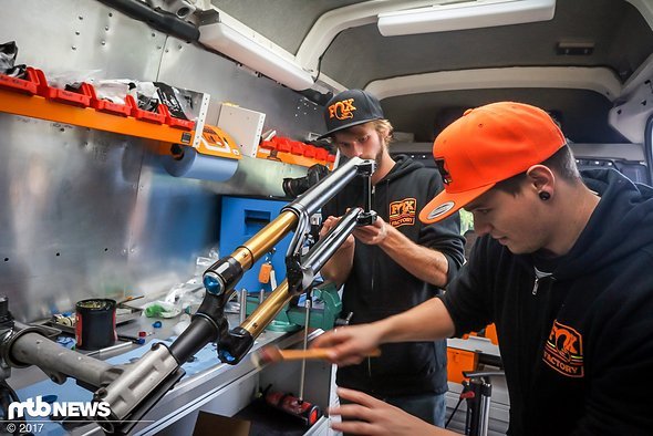

Das Setup-Camp, an dem wir teilnahmen, richtete sich nach demselben Prozess, den jeder Kunde später auf telefonischem Wege mit Fox durchläuft. Mit dem Unterschied, dass wir mit den Fox-Leuten vor Ort waren und ihnen bei den Umbauten über die Schultern schauen konnten.

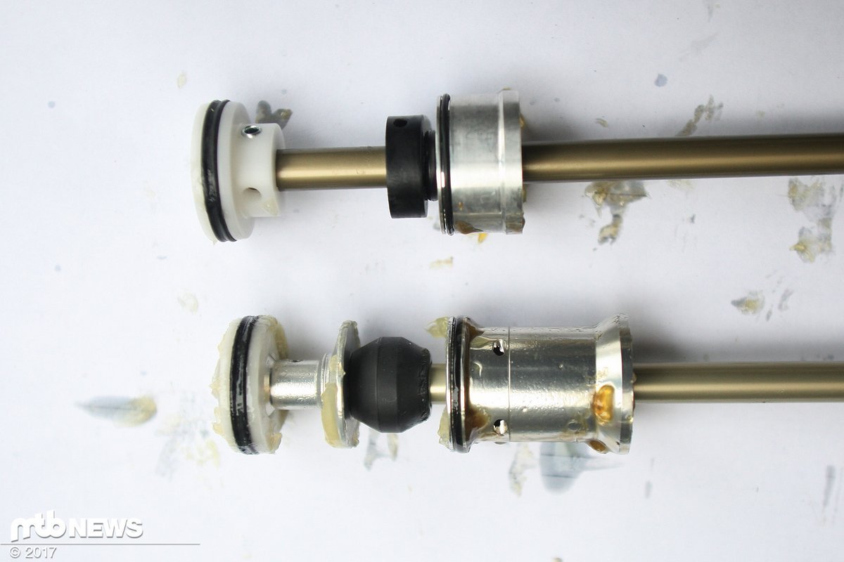

Neue Dämpfungskartusche
Auf einer festgelegten Testrunde fuhren wir uns mit dem eigenen Rad und der eigenen Gabel (Fox 36 RC2 Factory, Modelljahr 2016) warm. Somit wussten wir, wie der Trail sich mit unserer gewohnten Abstimmung anfühlte. Als mögliches Upgrade an unserer Gabel entschieden wir uns für die 2018er Fit4-Kartusche, welche vor Ort eingebaut wurde. Mit einem auf unser Gewicht angepassten Basis-Setup nahmen wir die Testrunde nochmals in Angriff.
Schon auf den ersten Metern wurde klar, dass sich hier einiges getan hatte.
Schon auf den ersten Metern wurde klar, dass sich hier einiges getan hatte. Die Gabel sprach deutlich feiner an und folgte dem Untergrund genauer. Hierfür dürfte natürlich sicher auch das frische Öl mitverantwortlich sein. Was aber besonders positiv auffiel, war, dass es trotz des feineren Ansprechens und des höheren Komforts möglich war, zu spüren, was unter uns passierte. Mehr Gegenhalt in der Dämpfung der Gabel machte es uns leichter, aus Wellen Geschwindigkeit zu generieren, ohne die Gabel zu sehr in den Federweg zu drücken. Laut Fox sorgte das angepasste Midvalve sowie eine neue Shimstack-Architektur für diese Eigenschaften.

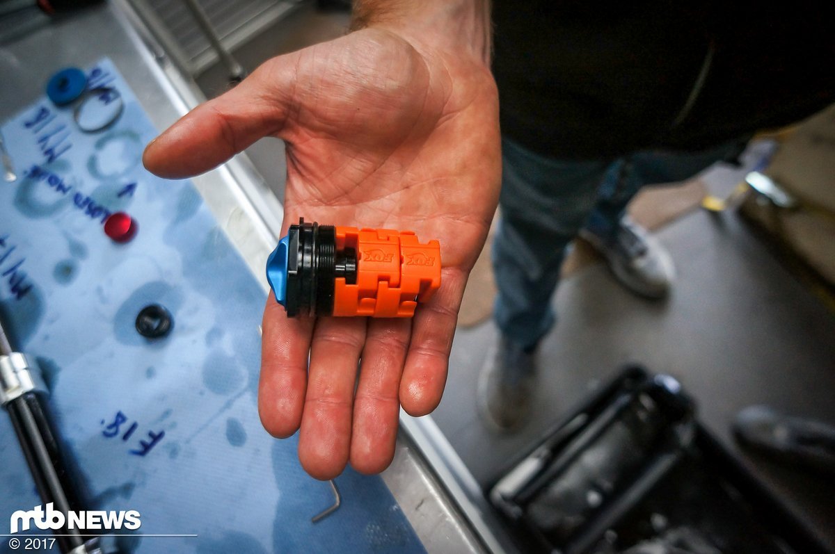

Nach dem ersten Eindruck mit der neuen Dämpfungskartusche rüsteten wir die Gabel vollständig auf ein 2018er Innenleben um. Sie bekam also auf der Federseite die neue EVOL-Lufteinheit verbaut.
Danach wurde die Gabel zum kompletten Bügeleisen. Die Sattheit und der Grip nahmen nochmals stark zu. So stark, dass wir Schwierigkeiten hatten, uns im Laufe des Camps daran zu gewöhnen. Als ein Fahrer, der gerne ein lebendiges Bike mit viel Pop fährt, fühlte unser Tester sich etwas zu entkoppelt vom Untergrund – was Grip-Fanatikern hingegen sicher sehr gut gefallen würde. Um vom Fahrwerk und dem Untergrund wieder etwas mehr Feedback zu bekommen, experimentierten wir mit der Anzahl der Volumenspacern. Einmal mit drei, womit wir im Fahrbetrieb etwas tiefer im Federweg standen, ohne Gefahr zu laufen durchzuschlagen und einmal mit zwei und weniger Sag für mehr Linearität und um etwas strammer und höher im Federweg zu stehen.
Mit der strafferen Luftfeder konnten wir in Kombination mit der neuen Kartusche von einer Gabel mit genügend Pop profitieren, ohne Abstriche bei der Traktion zu machen. In Summe profitierte unser Tester persönlich mit seinem Fahrstil am meisten von der neuen Kartusche.
