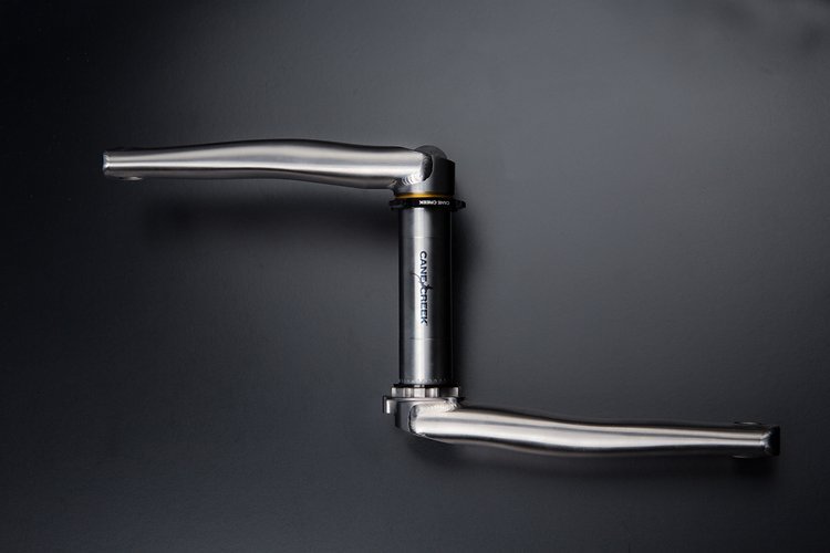

Canke Creek eeWings: Cane Creek stellt die eeWings-Kurbel vor – eine leichte, hochwertige Trail-Kurbel aus Titan. Durch das ungewöhnliche Design und die Materialwahl soll sie Gewichts-technisch in derselben Liga wie high-end Carbon-Kurbeln spielen, dabei jedoch um einiges steifer sein.
Cane Creek eeWings – Kurz & Knapp
Bei der neuen Cane Creek eeWings sind nicht nur die beiden Kurbelarme aus Titan, sondern auch die 30 mm dicke Welle. Dadurch soll sich die Kurbel mit einem Gesamtgewicht von 400 g nicht vor der Carbon-Konkurrenz verstecken müssen – und zudem noch um 20–30 % steifer sein. Die Cane Creek eeWings ist darüber hinaus mit einem neuen, CNC-gefrästen Aluminium-Vorspannring ausgestattet. Dieser soll mit den Wellen anderer High-End-Kurbeln kompatibel sein und so eine langlebigere Lösung als die oft aus Kunststoff gefertigten Ringe anderer Hersteller sein.
  • Einsatzbereich Trail, Enduro
  • Material Grade 9 Titan (Kurbel), Grade 5 Titan (Welle, Inserts)
  • Welle 30 mm
  • Länge 170, 175 mm
  • Kompatibilität BSA 73 mm / PF92 / PF89,5 / 392 EVO / PF30 & BB30 (externe Lager)
  • Farbe Titan-Finish
  • Garantie 10 Jahre
  • Erhältlich Ende April
  • Gewicht 400 g
  • Preis 999 $

Die Cane Creek eeWings kommt in einem gebürsteten Titan-Finish mit nur einer sehr kleinen Grafik auf der Vorderseite der Kurbel. Das simple Design soll nicht nur das Titan ästhetisch hervorheben, sondern es auch erleichtern, kleine Kratzer und Unebenheiten, die sich im Laufe der Zeit ergeben, mit Scotch-Brite oder einem ähnlichen Schleifmitteln von der Kurbel zu entfernen.
“Wenn man aggressiv auf dem Bike unterwegs ist, treffen die Kurbeln unweigerlich immer wieder auf Steine und andere Trail-Features, die Strukturschäden an Carbon-Kurbeln verursachen und zum Bruch führen können. Titan kommt mit dieser ständigen Belastung viel besser klar, sodass die eeWings-Kurbeln viel mehr aushalten können, als andere High-End-Kurbeln und dabei nicht strukturell beeinträchtigt werden oder brechen. Gleichzeitig sind sie so unglaublich steif, dass die Energie, die in jede Pedalumdrehung gesteckt wird, noch besser zum Hinterrad gelangt und dir dabei hilft, den Trail noch schneller zu meistern.” – Sam Anderson, Produktmanager Cane Creek.
