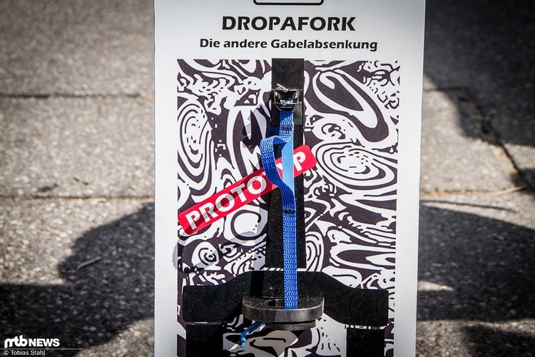

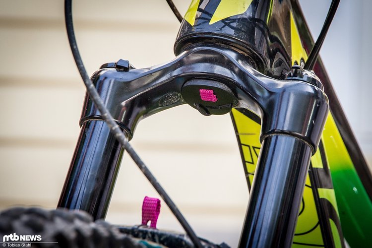

Push Components DROPAFORK heißt die Kletterhilfe, die beim BIKE Festival Riva als Prototyp am Stand zu sehen war. Für alle regulären Federgabeln lässt sich das Gurtsystem nachrüsten und ermöglicht dann eine Fixierung der Gabel während der Fahrt im Sag. Das mag nicht nach viel klingen, doch die 10 bis 25% eingefederte Position zu halten ist dann kritisch, wenn es steil bergauf geht. So federt die Gabel normalerweise durch die veränderte Gewichtsverlagerung aus, das Vorderrad wird leichter und man tritt mehr „von hinten“. Schlecht für die Klettereigenschaft.

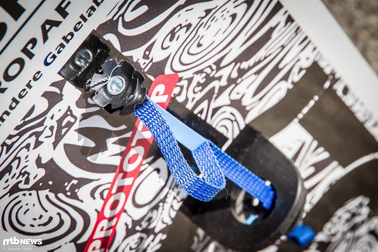

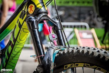

Für all jene, die hier Abhilfe schaffen wollen, könnte DROPAFORK eine Lösung sein. Der Gurt zur Fixierung wird über einen Draht an der Ahead-Kralle fixiert, eine kleine Kohlefaserplatte kann an der an der Gabelbrücke fixierten Schlaufe eingehängt werden. Ist das System nicht eingehängt, wird es über ein elastisches Element in den Schaft zurück gezogen und ist dann fast nicht mehr sichtbar. Die Bedienung erfolgt während der Fahrt und geht mit etwas Übung flexibel von der Hand.
Das Team von Push Components ist in den letzten Zügen vor Serieneinführung und experimentiert derzeit mit verschiedenen Formen und Gurtfarben. Zum Zielpreis von ca. 35 € soll die Push Components DROPAFORK ab Juni verfügbar sein.
