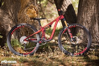

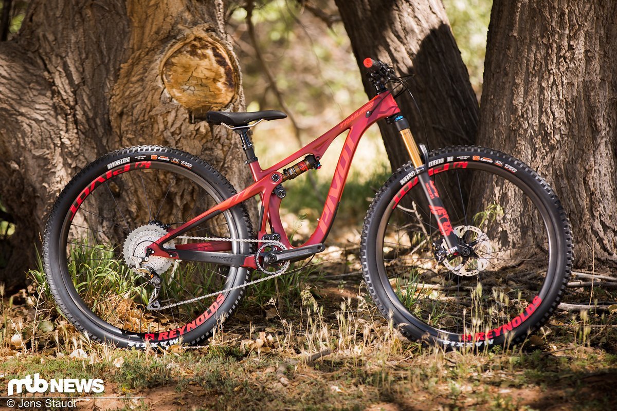

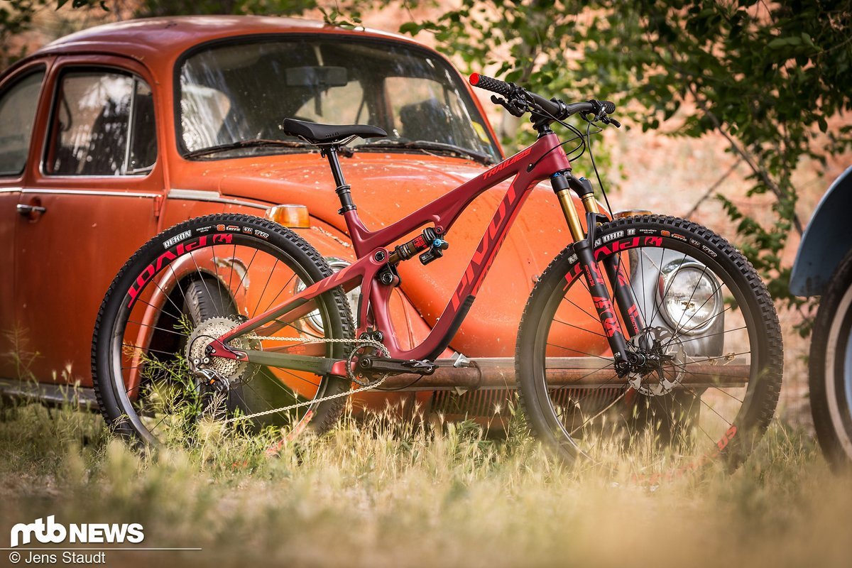

Gegenüber dem Vorgänger zeigt sich der Rahmen des neuen Pivot Trail 429 aufgeräumter. Alle Züge sind nach innen gewandert und die Linienführung des Rahmens wirkt klarer. Je nach Einsatzzweck kann das Bike entweder mit 29″ oder 27,5+ Laufrädern bestückt werden, wobei bei letzterem die Geometrie über eine externe 17 mm-Lagerschale im Steuerrohr angepasst wird. Wer will, kann dies aber auch in der 29er Variante nutzen, um den Lenkwinkel einen halben Grad flacher zu gestalten. 2,9 kg bringt der Medium-Rahmen inklusive Fox DPS-Dämpfer auf die Waage. Wie an den neuesten Pivot-Modellen auch verfügt das Bike über der 157 mm breiten Hinterbau Namens Super-Boost-Plus. Hiermit wird neben erhöhter Laufradsteifigkeit vor allem auch eine sehr große Matschfreiheit sowie Platz für die (optionalen) bis zu 2,8″ breiten 27,5+ Reifen gewährleistet. Neu in diesem Bereich ist für Pivot ebenfalls die reine Verwendung von 1-fach Antrieben.

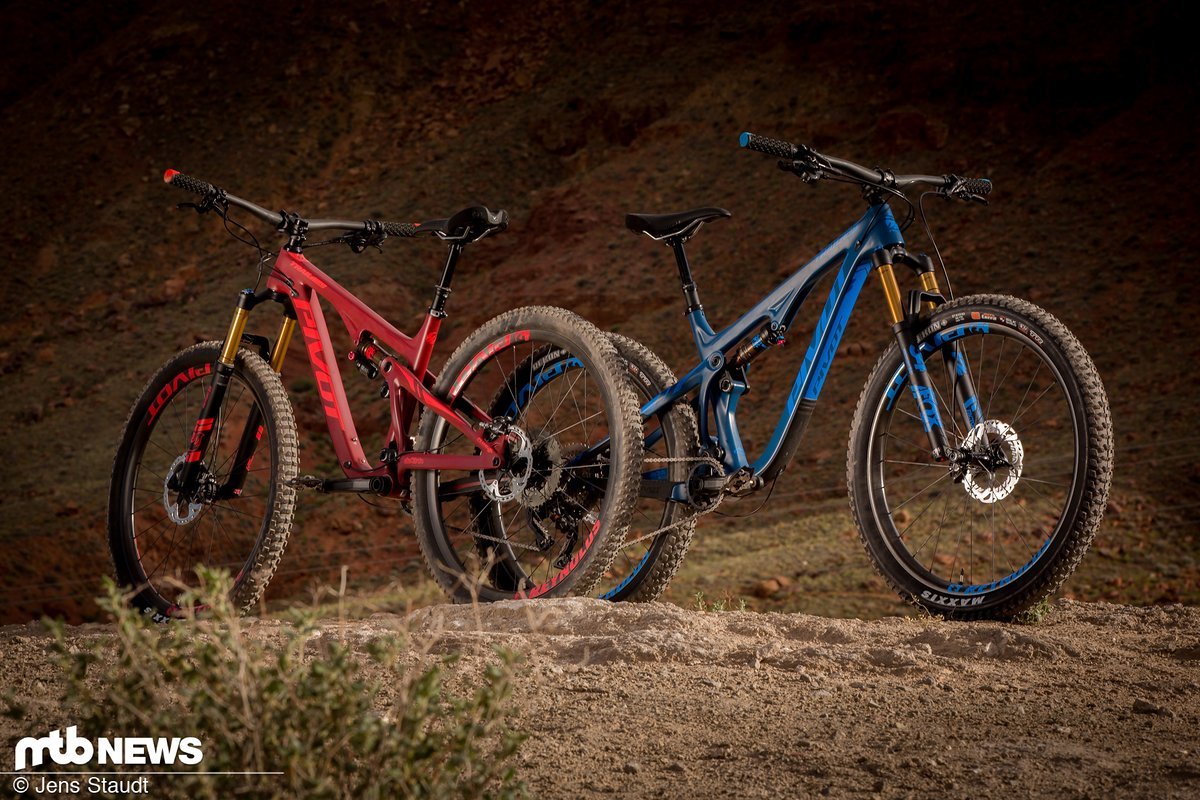

29 Zoll oder 27.5+ – Das Trail 429 nimmt beide Laufradgrößen
# 29 Zoll oder 27.5+ – Das Trail 429 nimmt beide Laufradgrößen

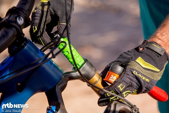

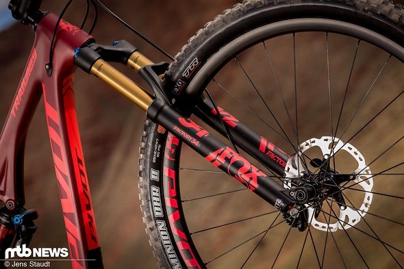

An der Front arbeitet eine FOX 34 mit 130 mm Federweg
# An der Front arbeitet eine FOX 34 mit 130 mm Federweg – In den Einstellmöglichkeiten beschränkt man sich bei der Fit4 auf drei Modi mit Feinjustage des offenen Modus.

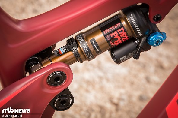

Upgrade auf den DPX2
# Upgrade auf den DPX2 – Wer gerne mehr Kontrolle über die Einstellungen am Dämpfer hat, kann bei Pro und Team-Version das Upgrade vom DPS auf den DPX2 bestellen. 149 € schlagen dafür zu Buche.

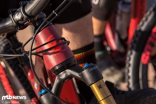

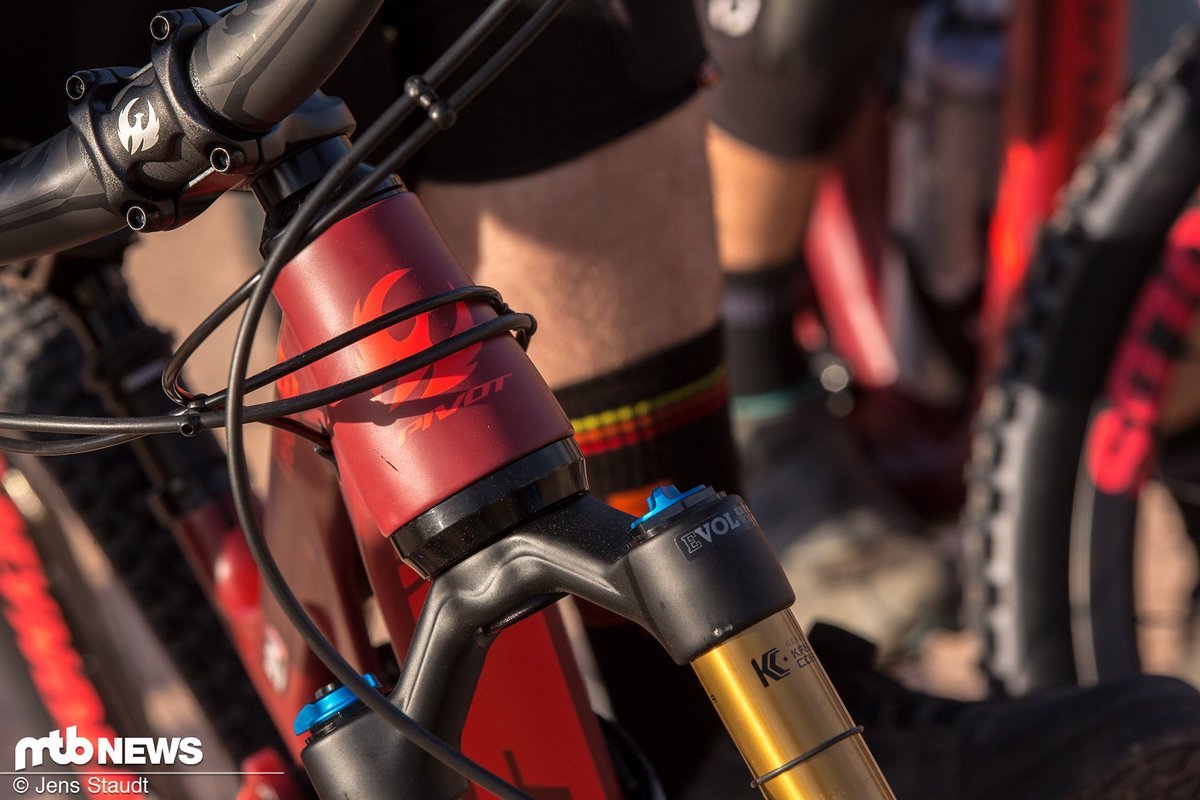

Kontrolle bis ins Detail
# Kontrolle bis ins Detail – Die exakte Bestimmung von Lenkpräzision und Flex erreicht man bei Pivot mit der hauseigenen Lenkzentrale.

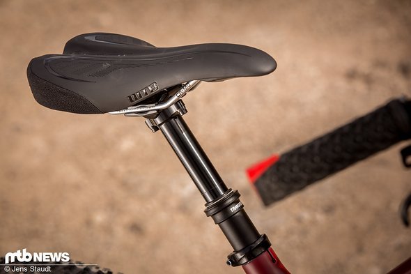

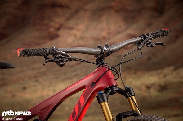

Für lange Tage im Sattel
# Für lange Tage im Sattel – In Zusammenarbeit mit WTB setzt Pivot auf viel Komfort auf langen Touren. Form und Polsterung werden in vielen Schritten angepasst.

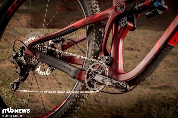

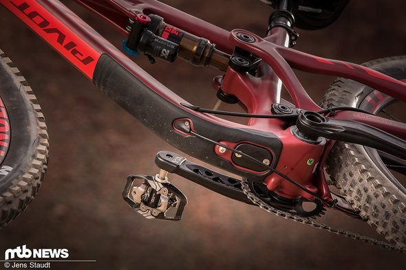

XTR Antrieb und DW-Link Hinterbau
# XTR Antrieb und DW-Link Hinterbau – Besonders gelungen ist der Schlagschutz, welcher keine Lücke lässt auf der die Kette einen bleibenden Eindruck hinterlassen könnte.

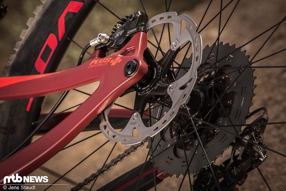

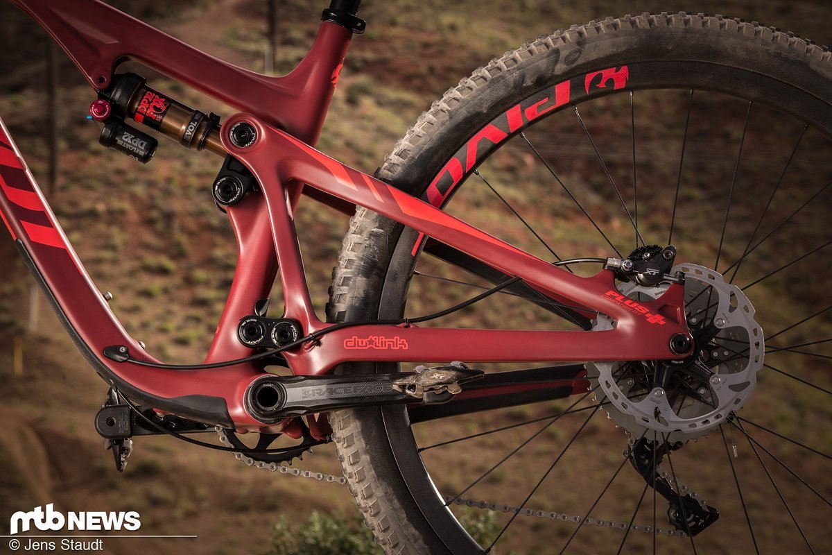

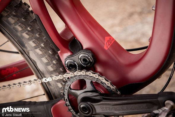

DW-Hinterbau mit 120 mm Federweg
# DW-Hinterbau mit 120 mm Federweg – Stramm und dennoch mit Komfort. DW-Hinterbauten punkten mit einer guten Balance zwischen Sportlichkeit und genügend Reserven. Gleichzeitig verfügt das Trail 429 über eine breitere Abstützung der Lager aufgrund der verloren gegangenen Umwerferoption.
Keine Angriffsfläche an der Achse
# Keine Angriffsfläche an der Achse – Pivots Hauseigene Achse macht Steinkontakt unwahrscheinlicher. Bremsscheiben passen bis zu 200 mm rein – wenn auch knapp.

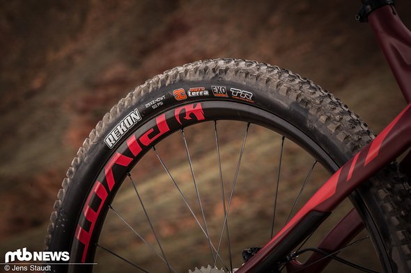

Dicke Dinger
# Dicke Dinger – 34 mm Innenweite an den Reynolds Laufrädern stützen die Maxxis 2.4 Widetrail Reifen stabil ab. Grip und Komfort nehmen deutlich zu.

  • Soft zu den Händen Von WTB hat Pivot das Padlock-System lizenziert. Besonders auf langen Ausfahrten helfen die soften Enden der Griffe den Komfort merklich zu steigern und gleichzeitig Kraft zu sparen.
  • FOX DPX2 Dämpferupgrade Selbst bei einem Fahrergewicht von 100 kg war mit dem größten Volumenspacer das Federwegsende nicht erreichbar. Der Hinterbau bietet auch mit weniger Spacerhillfe ausreichend Reserven.
  • FOX 34 mit 130 mm Federweg Wir hatten mit fünf von maximal sechs Volumenspacern sehr selten Durchschläge, fühlten uns sicher und hatten nicht mit Armpump zu kämpfen.
  • Dicke Reifen auf breiten Felgen Diese Kombination kann den Einsatzbereich eines Bikes mit wenig Federweg deutlich nach oben ausweiten.
  • Kurzer Hinterbau und DW-Link Kettenstreben werden durch die Rahmengröße bei Pivot nicht länger – eine Glaubensfrage. Mit dem DW-Link und einem passend gewählten Anti-Squat steigt das Vorderrad am Trail 429 trotzdem nicht in steilen Anstiegen.

Schwere und sportliche Fahrer sollten zulegen
# Schwere und sportliche Fahrer sollten zulegen – Wir montierten 5 von maximal 6 Volumenspacern, um die 130 mm Moabtauglich zu machen.
