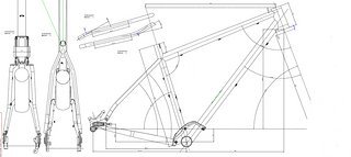

Ich habe das Bike seit Juni 2018. Da mein vorheriges Pinion-Rad gestohlen wurde, brauchte ich ein Neues: mit modernerer Geometrie und Reifenfreiheit bis 2,5″. Durch gute Kontakte zu Tannenwald wurde es dann möglich, das Rad nach meinen Wünschen aufzubauen. Ich war so bereits bei der Planung des Rahmens involviert und konnte direkt meine Vorstellungen mit einbringen. Die Umsetzung der 445 mm langen Kettenstreben in Verbindung mit der erhöhten Reifenfreiheit erforderte umfangreiche Anpassungen an der Pinion-Brücke. Als der lackierte Rahmen endlich da war, konnte ich mit dem Aufbau beginnen. Da ich das öfter mache, ging das schnell von der Hand und ich konnte bald die erste Testrunde drehen.

Die Konstruktionszeichnung
# Die Konstruktionszeichnung

Sonstiges: Custom Geometrie, Sitzrohr kürzer, Steuerrohr länger, Lenkwinkel 1 Grad flacher, maximal kurze Kettenstreben, extra Reifenfreiheit bis 2,5″, Riemenräder PVD-beschichtet, 90°-Zugführung am Schalthebel, Gabel in Rahmenfarbe und farblich angepasste Aufkleber
