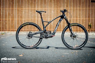

Ende letzten Jahres präsentierten die Schotten von Deviate ihr erstes Fahrrad das Deviate Guide. Das neue Enduro-Bike polarisierte und sorgte gleichermaßen für Kopfschütteln und Begeisterung in der MTB-Gemeinschaft. Das Deviate Guide rollt auf 27,5″-Laufrädern, verfügt über eine moderne, aber nicht allzu extreme Geometrie und gibt 160 mm Federweg an Front und Heck frei. Der High-Pivot-Hinterbau des Guides verfügt über eine nach hinten gerichtete Raderhebungskurve, wodurch das Enduro-Bike an Hindernissen ein besseres Überrollverhalten an den Tag legen und weniger Geschwindigkeit verlieren soll als Mountainbikes mit herkömmlichen Hinterbaukonzepten. Außerdem wird durch die Längung des Hinterbaus ein über den gesamten Federwegsbereich relativ konstant bleibender Radstand erreicht.
Durch eine Kettenumlenkung soll der, durch den hohen Drehpunkt bedingten, Kettenlängung entgegengewirkt und damit Pedalrückschlag vermieden werden. Auch beim Antrieb unterscheidet sich das Deviate Guide von der Enduro-Konkurrenz: Die Schotten setzen auf das Pinion C1.12-Getriebe, was eine satte Bandbreite von 600 % liefert. Trotz Carbon-Rahmen ist das Deviate Guide relativ schwer und bringt ohne Pedale 15,2 kg auf die Waage, dies ist vor allem auf das nicht ganz leichte Pinion-Getriebe zurückzuführen. Deviate bietet das Guide als Rahmenkit und in drei verschiedenen Ausstattungsvarianten für Preise zwischen £ 5.699 und £ 5.999 an.

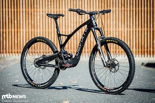

Das Deviate Guide ist ein spannendes Enduro-Bike, das einem nicht jeden Tag über den Weg läuft: Der High-Pivot-Hinterbau ist in Kombination mit dem Pinion-Getriebe ein echtes Alleinstellungsmerkmal
# Das Deviate Guide ist ein spannendes Enduro-Bike, das einem nicht jeden Tag über den Weg läuft: Der High-Pivot-Hinterbau ist in Kombination mit dem Pinion-Getriebe ein echtes Alleinstellungsmerkmal - Das außergewöhnliche Carbon-Rad verfügt über 160 mm Federweg an Front und Heck, rollt auf 27,5"-Laufrädern und ist ab einem Preis von £ 5.699 (aktuell zirka 6.420 €) erhältlich.
Diashow: Alles außer gewöhnlich!
Die verbauten Stan's No Tubes Arch MK3-Laufräder sind eher für Trailbikes geeignet, der ZTR Flow MK3-Laufradsatz wäre hier eigentlich die logischere Wahl gewesen
Der Hinterbau leistet in Kombination mit dem Cane Creek DBAir CS-Dämpfer eine hervorragende Arbeit, die wir so von Enduro-Bikes nicht gewohnt sind.

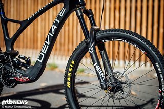

An der Front des Deviate Guides arbeitet eine Cane Creek Helm-Federgabel mit 160 mm Federweg und Luftfeder
# An der Front des Deviate Guides arbeitet eine Cane Creek Helm-Federgabel mit 160 mm Federweg und Luftfeder - die erste Federgabel der Amerikaner bietet zahlreiche externe und interne Verstellmöglichkeiten und lässt sich somit an fast jeden Fahrstil anpassen.

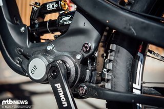

Den Antrieb übernimmt das Pinion C1.12-Getriebe, das über 12 Gänge und eine Bandbreite von 600 % verfügt.
# Den Antrieb übernimmt das Pinion C1.12-Getriebe, das über 12 Gänge und eine Bandbreite von 600 % verfügt.
Der neue Pinion DS2-Schaltgriff fügt sich dank kompakter Bauweise besser ins Cockpit ein als das Vorgängermodell.
# Der neue Pinion DS2-Schaltgriff fügt sich dank kompakter Bauweise besser ins Cockpit ein als das Vorgängermodell.

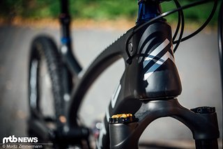

Das Deviate Guide kommt in einer ansprechenden mattschwarzen Lackierung mit weißem Schriftzug und macht einen hochwertigen Eindruck. Das voluminöse Unterrohr ist weit nach unten gezogen – dadurch wird ausreichend Platz für Dämpfer und Pinion-Getriebe zur Verfügung gestellt. Diese sind im massiven Tretlagerbereich des Deviates angeordnet und sorgen für einen tiefen Schwerpunkt. Lässt man den Blick zum Hinterbau schweifen, fallen direkt die soliden Sitzstreben und die dagegen etwas schmächtig wirkenden Kettenstreben ins Auge. Das tief nach unten gezogene Unterrohr sowie die Verbindung zum Sitzrohr fügen sich stimmig ins Gesamtbild ein.

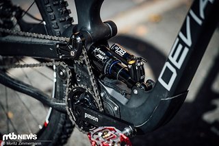

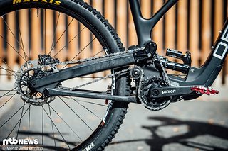

Der Hinterbau des Deviate Guide verfügt über einen hohen Drehpunkt mit Kettenumlenkung. Dieses Konzept ist bei Enduro-Bikes noch nicht weit verbreitet und findet aktuell vor allem an Downhill-Bikes wie zum Beispiel dem Commençal Supreme und dem Norco Aurum Verwendung. Durch den hohen Drehpunkt wird eine rückläufige Raderhebungskurve realisiert, wodurch der Hinterbau Schlägen nach hinten ausweichen kann. Dadurch soll an Hindernissen weniger Vortrieb verloren gehen, die Traktion erhöht und ein feinfühligeres Ansprechverhalten erzielt werden. Einen weiteren positiven Effekt auf die Hinterbau-Performance soll das verbaute Pinion-Getriebe haben, da durch den Wegfall von Kassette und Schaltwerk die ungefederte Masse an der Hinterrad-Achse deutlich reduziert wird. Der Dämpfer wird beim Deviate Guide über einen kaum sichtbaren Hebel an den Kettenstreben angelenkt. Trifft das Hinterrad auf ein Hindernis, weicht es nach hinten und nach oben aus und zeiht über die Kettenstreben den mittig am Hauptrahmen befestigten Umlenkhebel nach hinten, wodurch dieser Druck auf den Dämpfer ausübt.
Der High-Pivot-Hinterbau des Deviate Guides ist ungewöhnlich und aktuell eher selten an Enduro-Bikes zu finden.
# Der High-Pivot-Hinterbau des Deviate Guides ist ungewöhnlich und aktuell eher selten an Enduro-Bikes zu finden.
Die Kettenumlenkung ist bei diesem Hinterbau-Konzept nötig, um störenden Pedalrückschlag zu eliminieren.
# Die Kettenumlenkung ist bei diesem Hinterbau-Konzept nötig, um störenden Pedalrückschlag zu eliminieren.
Das Getriebe aus dem Hause Pinion sorgt für einen tiefen Schwerpunkt und für weniger ungefederte Masse auf der Hinterradachse, als es bei herkömmlichen Kettenschaltungen der Fall ist.
# Das Getriebe aus dem Hause Pinion sorgt für einen tiefen Schwerpunkt und für weniger ungefederte Masse auf der Hinterradachse, als es bei herkömmlichen Kettenschaltungen der Fall ist.

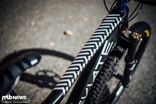

Die Carbon-Sitzstreben sind durch einen dicken Gummi-Protektor vor Kettenschlägen geschützt.
# Die Carbon-Sitzstreben sind durch einen dicken Gummi-Protektor vor Kettenschlägen geschützt.

  • Pinion C1.12-Getriebe Der Antrieb rund um das verbaute Pinion-Getriebe ist Fluch und Segen zugleich: Einerseits muss man sich wenige Gedanken über den Antrieb machen, die ungefederte Masse ist drastisch reduziert und der Schwerpunkt des Enduro-Bikes liegt angenehm tief. Andererseits ist der Drehgriff gewöhnungsbedürftig, der Wirkungsgrad ist niedriger als bei einer Kettenschaltung, der Einrastwinkel ist relativ hoch, Gangwechsel unter Last sind nicht möglich und die Geräuschskulisse ist nicht jedermanns Sache.
# Der Hinterbau leistet in Kombination mit dem Cane Creek DBAir CS-Dämpfer eine hervorragende Arbeit, die wir so von Enduro-Bikes nicht gewohnt sind.
Das Pinion-Getriebe hat seine Vor- und Nachteile. In Verbindung mit der Kettenumlenkung und dem leicht wippenden Hinterbau war die Tret-Effizienz spürbar schlechter als eine Kettenschaltung.
# Das Pinion-Getriebe hat seine Vor- und Nachteile. In Verbindung mit der Kettenumlenkung und dem leicht wippenden Hinterbau war die Tret-Effizienz spürbar schlechter als eine Kettenschaltung.
