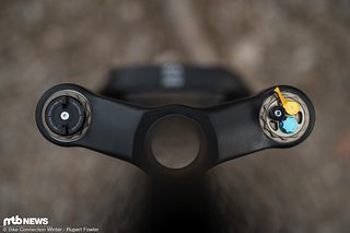

Wie die Luft-Pendants bietet die Formula Selva Coil zahlreiche Verstellmöglichkeiten. Standardmäßig kommt die Stahl-Federgabel mit einer regulären Feder (blau) – außerdem werden eine weichere (grün) und eine härtere Feder (schwarz) erhältlich sein. Die Federgabel lässt sich bei der Bestellung auch direkt so konfigurieren. Über ein kleines Drehrad auf dem linken Standrohr der Gabel lässt sich die Vorspannung der Feder anpassen. Auf der rechten Seite geht es etwas wilder zur Sache. Am blauen Drehrad lässt sich die Druckstufe mit 12 Klicks verstellen. Legt man den goldenen Hebel um, ist die Gabel gelockt. Auf der Unterseite kann man wie gewohnt die Zugstufe anpassen. Außerdem kann man über das CTS-System die Dämpfungscharakteristiken der Formula Selva anpassen. Formula bietet derzeit insgesamt sieben verschiedene CTS-Einheiten an, die sich direkt auf die Dämpfungskennlinie auswirken und für verschiedene Fahrertypen und Fahrstile geeignet sind. Zukünftig will Formula auch komplette CTS-Sets mit allen sieben Einheiten anbieten – das dürfte vor allem für Fahrradläden nützlich sein, die so ihren interessierten Kunden Testfahrten mit den verschiedenen CTS-Einheiten anbieten können.
Wie auch die beiden Luft-Varianten S und R bietet die Formula Selva Coil vielfältige Verstell-Möglichkeiten
# Wie auch die beiden Luft-Varianten S und R bietet die Formula Selva Coil vielfältige Verstell-Möglichkeiten – über ein Drehrad auf der linken Seite lässt sich die Vorspannung der Stahlfeder anpassen. Der kleine goldene Hebel dient als Lockout, am blauen Drehrad lässt sich die Druckstufe in 12 Stufen anpassen. Die Einstellung für die Zugstufe befindet sich auf der Unterseite.

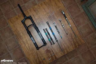

Ein Überblick über die drei verschiedenen Selva-Varianten: Direkt neben der Gabel ist die Coil-Federung zu sehen.
# Ein Überblick über die drei verschiedenen Selva-Varianten: Direkt neben der Gabel ist die Coil-Federung zu sehen. – In der Mitte befindet sich die S-Variante mit Luftfeder und Stahl-Negativ-Feder, rechts daneben das Innenleben der Selva R mit zwei Luftkammern. Die Dämpfungseinheit ganz rechts ist bei allen drei Gabeln identisch.

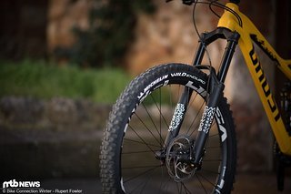

Wir konnten die Formula Selva Coil für einige Abfahrten auf die steinigen Trails in der Toskana entführen
# Wir konnten die Formula Selva Coil für einige Abfahrten auf die steinigen Trails in der Toskana entführen – hier überzeugte die Federgabel sofort mit einem butterweichen Ansprechverhalten.
