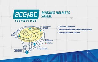

Die Dunkelziffer an unerkannten Fällen dürfte im Amateur-Bereich wesentlich höher ausfallen. Doch wenn die gefährlichen Auswirkungen von Stürzen auf den Kopf so bekannt sind – warum werden sie dann oft ignoriert? Ein Grund dürfte wohl sein, dass die Schäden erst mit Verzögerung einsetzen und häufig nicht so offensichtlich sind wie ein gebrochener Knochen. Die drei Studenten Maximilian Briz, Hannes Lüder und Valentin Müller-Judex wollen das nun ändern und haben dafür das Forschungsprojekt Accist Technology ins Leben gerufen. Ihre Lösung ist ein Sensor, der in den Helm integriert wird und den Fahrer über einen kleinen Bildschirm informiert, ob eine gefährliche Belastung für das Gehirn vorliegt.
Zu diesem Zweck wird ein 9-Achs-Beschleunigungssensor genutzt, der translatorische und rotatorische Beschleunigungen um sämtliche Raumachsen bestimmen kann – inklusive des Erdmagnetfelds. Somit lässt sich bestimmen, in welche Richtung und mit welcher Geschwindigkeit sich der Kopf bewegt. Über einen speziellen Algorithmus und medizinisch entwickelte Werte und Einflussfaktoren lässt sich dann ermitteln, wie gefährlich die Belastung für das Gehirn war. Ein Display am Helm gibt dann nicht nur die gemessenen und errechneten Werte aus, sondern auch konkrete Heilungsempfehlungen – zum Beispiel, ob man ruhen oder einen Arzt aufsuchen sollte. Zusätzlich soll es noch eine App geben, die zur Nutzung allerdings nicht zwingend nötig ist.
Aktuell existiert nur der von uns fotografierte Prototyp – das finale Produkt wird sich optisch noch deutlich verändern. Statt des teuren Entwicklerboards soll ein kleiner Sensor von etwa der Größe eines 50-Cent-Stücks verbaut werden. Somit bieten nicht nur große Fullface-Helme, sondern auch Halbschalen-Helme mehr als genug Platz für den Accist-Sensor. Dieser könnte zwar außen angebracht werden, soll dem Entwickler-Trio zufolge jedoch am besten integriert werden. Der ideale Punkt dafür sei zudem im oberen Bereich des Helms, weshalb sich eine integrierte Lösung anbietet. Unterstützung bekommen die drei jungen Entwickler aktuell vom Land Mecklenburg-Vorpommern – und auch beim Entwickler-Wettbewerb Red Bull Basement haben sie es 2021 bis ins Finale geschafft. Dank der Unterstützung soll der Sensor bereits im kommenden Jahr in Produktion gehen.
