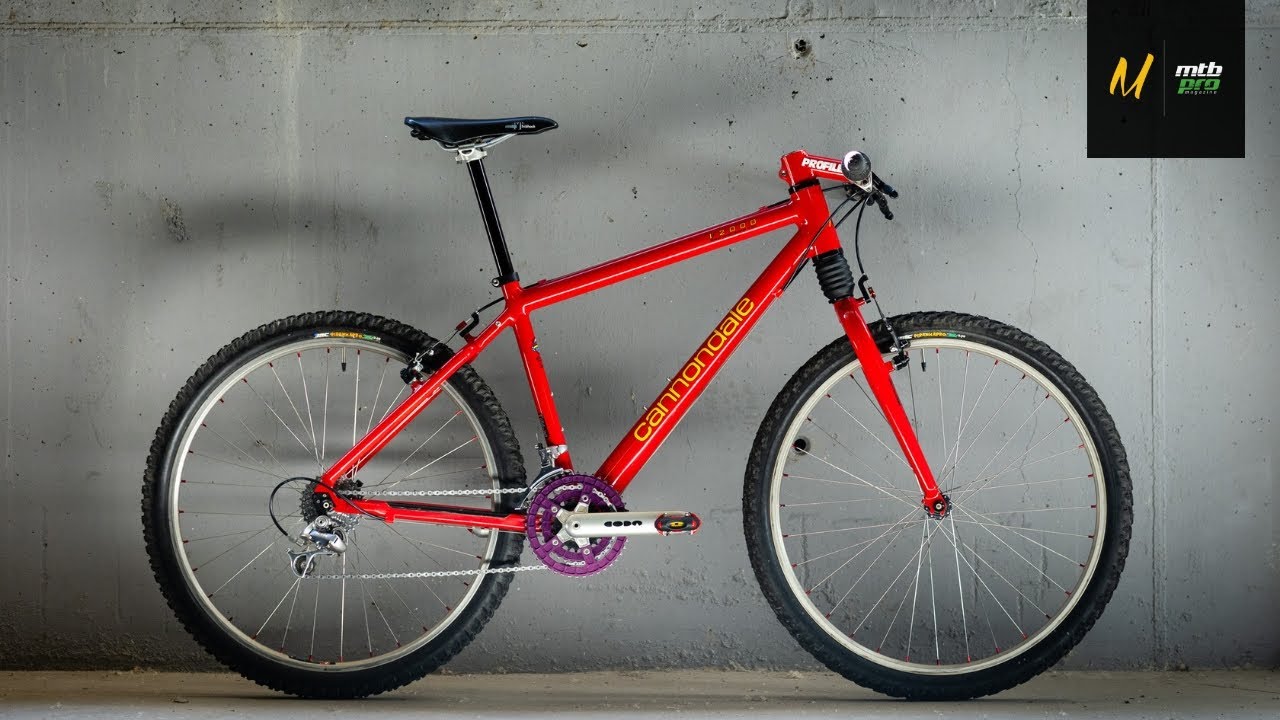

  2. Schon irgendwie witzig wie man so geprägt ist was gut oder schlecht aussieht. Ich bin schon so alt das ich negative Vorbauten mit schnellen XC Bikes verbinde. Bei den Cannondales mit Headshok Gabeln wurden in den 90igern ebenfalls steil abfallende Vorbauten montiert um die hohe Front zu kompensieren.
    Nachdem die Räder damals zur technologischen Spitze zählten empfand man das auch als "schön".
    Als dann die ersten Bikes mit "Riserbar" aufkamen fand ich die furchtbar hässlich
    smilie
    Ich hatte so ein Cannondale bis vor ein paar Jahren, und hab normalen Vorbau nach dem Kauf montiert. Ganz anderen Zeit...klar, als es aktuell war hat man sich nicht dran gestört, aber es waren CC Pfeilen, die Rahmen die mehr als normales MTB gefahren wurden, hatten auch nicht mehr diese Vorbauten
    Das sieht ganz schön hässlich aus.
