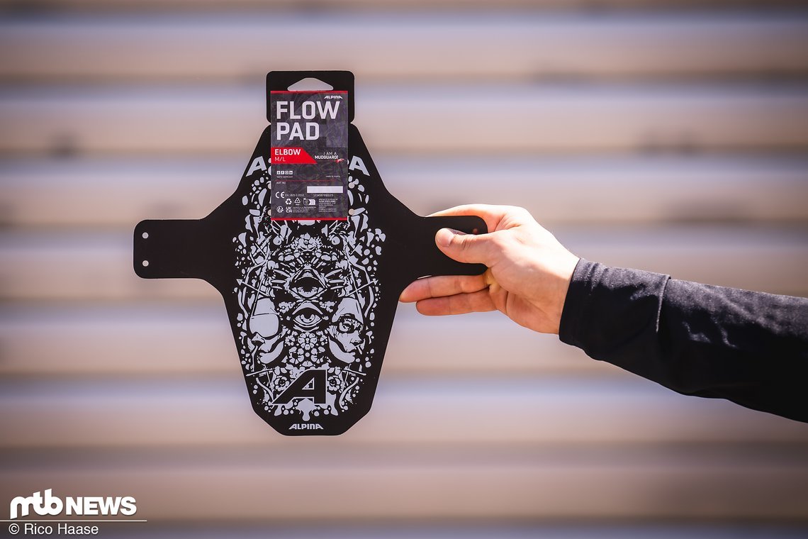

Neben den Schützern wurde auch der Verpackung viel Beachtung geschenkt. Diese setzt sich aus einem Mudguard und einem vielseitig einsetzbaren Meshbag mit Verschluss zusammen. Durch diesen nachhaltigen Ansatz wandert das „Verpackungsmaterial“ nicht direkt in die Tonne, sondern kann sinnvoll weiterverwendet werden. Die Alpina Flowpads sind jeweils in drei Größen ab Frühjahr 2024 erhältlich. Preislich rangieren die Knieschoner bei rund 100 €, während die Ellenbogenschützer für 80 € über die Ladentheke wandern.
Praktisch und nachhaltig
# Praktisch und nachhaltig - die Verpackung der Flowpads wandert nicht einfach in die Tonne, sondern kann als Mudguard und Aufbewahrungsbeutel weiter genutzt werden.

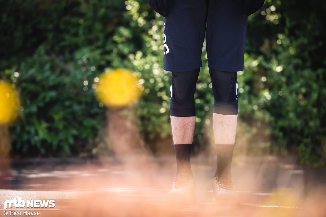

Besonders überrascht war ich von den Ellenbogenschonern. In der Regel bin ich nämlich selbst beim Downhill-Fahren komplett ohne unterwegs. Der Grund: Meist rutschen diese entweder schnell herunter, oder ich bekomme nach kürzester Zeit Armpump. Die Alpina Flowpads fallen allerdings glücklicherweise in keine der beiden genannten Kategorien und erledigen einfach ihren Job. Allerdings konnte ich die Schützer bislang auch nur auf eher kurzen Mittelgebiergs-Abfahrten ausprobieren.
Für Mountainbiker*innen mit verhältnismäßig kurzen Beinen könnte der lange Strumpf des Knieschützers zum Dealbreaker werden. Alle anderen profitieren hingegen davon, dass die Alpina-Schützer ein Twat-Gap (aufblitzende Haut zwischen Knieschützer und Hose) nahezu unmöglich machen. Obwohl sowohl die Knie- als auch die Ellenbogenschoner viel Körperfläche abdecken, kommt man dank des großflächig verwendeten Mesh-Materials nicht so schnell ins Schwitzen, wodurch die Protektoren auch an heißen Sommertagen eine gute Wahl sind.
Der Strumpf der Alpina Flowpads fällt ziemlich lang aus.
# Der Strumpf der Alpina Flowpads fällt ziemlich lang aus.
Hinsichtlich des Tragekomforts sahnen die Alpina Flowpads also Bestnoten ab. Umso überraschter war ich dementsprechend, als ich erfahren habe, dass die Knieschoner sogar die Level 2 Testnorm erfüllen. Das hätte ich dem sehr flexiblen und ehrlicherweise etwas dünn wirkendem Sas-Tec-Protektor gar nicht zugetraut. Umso besser.
Zur Gänze überzeugen konnte mich dieses Protektor-Design allerdings trotzdem nicht. Der Schutz-Schaum besteht aus einer dünnen flachen Basis, auf der zahlreiche dreieckige Säulen angebracht sind. Dies macht den Protektor super flexibel. Allerdings fällt so die Möglichkeit einer Vorformung weg. Dementsprechend hatte ich das Gefühl, dass der Protektor das Knie nicht ganz so gut umschließt wie andere Modelle. In der Praxis bestätigte sich dieser Eindruck teilweise. Gelegentlich musste ich die Protektoren an Ellenbogen und Knie zurecht zupfen, weil sie sich leicht verdreht hatten und nicht mehr zentral auf dem Gelenk positioniert waren. Mit einem vorgeformten Protektor wäre dies meiner Meinung nach nicht passiert.
