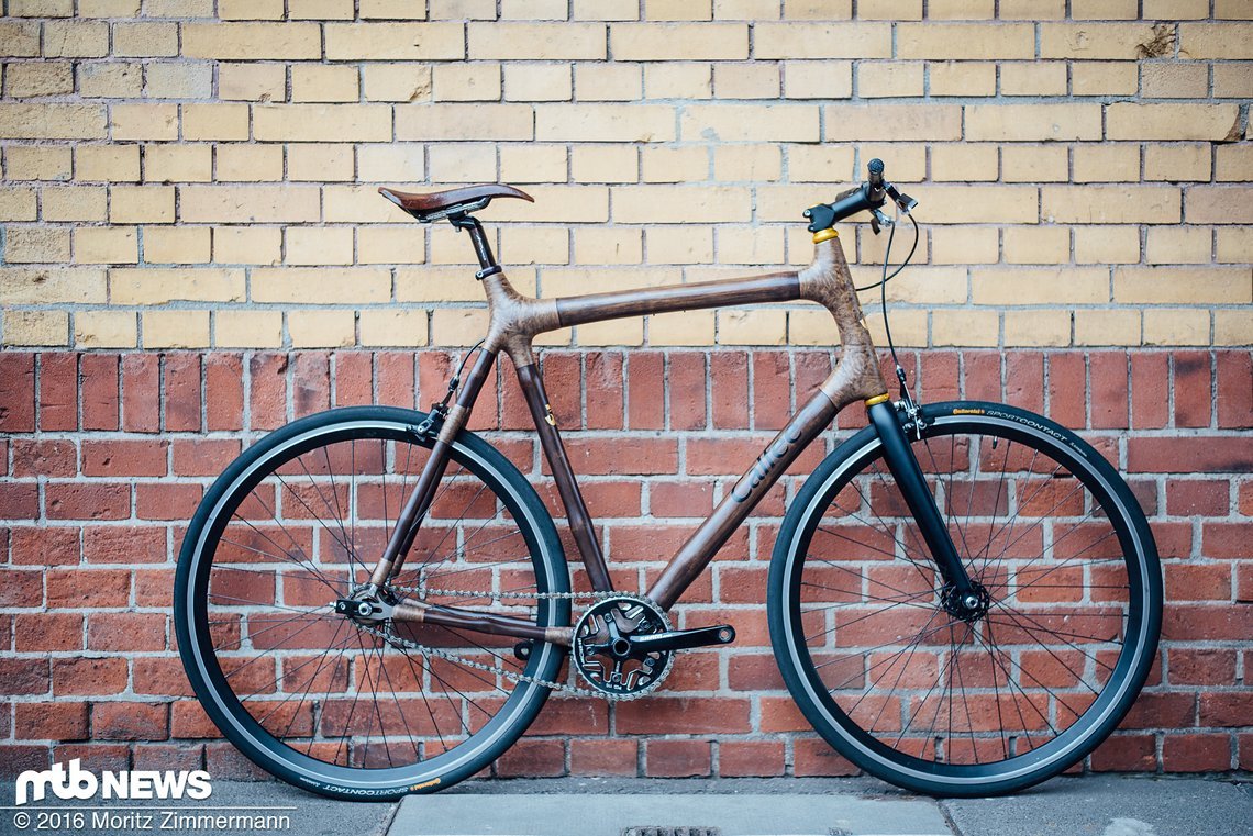

MTB-News.de: Hallo JamieG, dein schickes Bambusrad ist uns auf der Berliner Fahrradschau natürlich sofort ins Auge gesprungen. Wie ist es zu deinem Bike gekommen, das wir heute als Bike der Woche vorstellen?

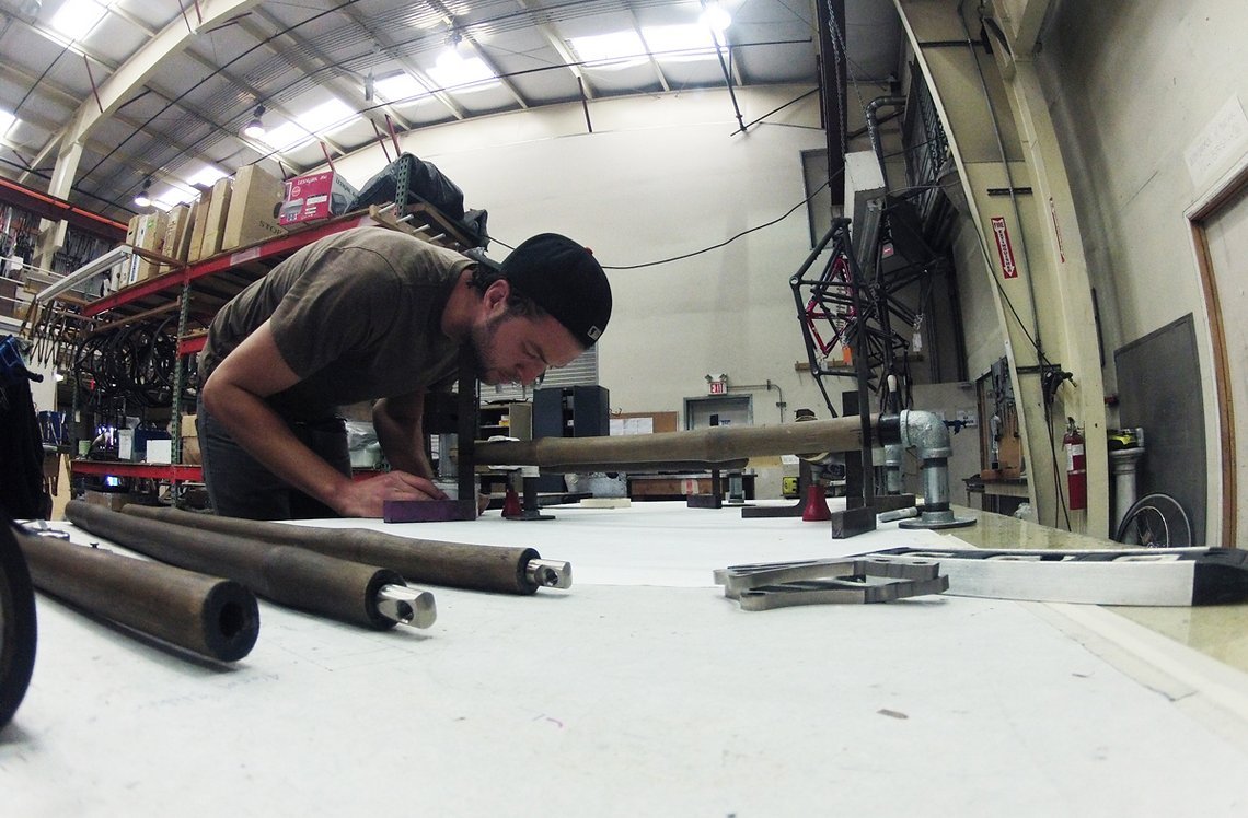

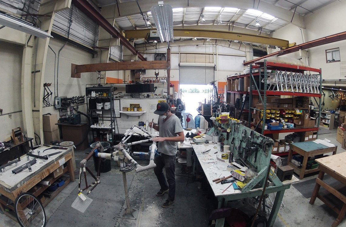

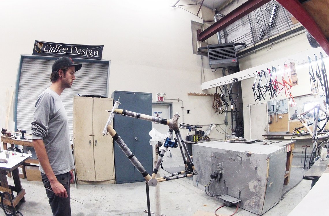

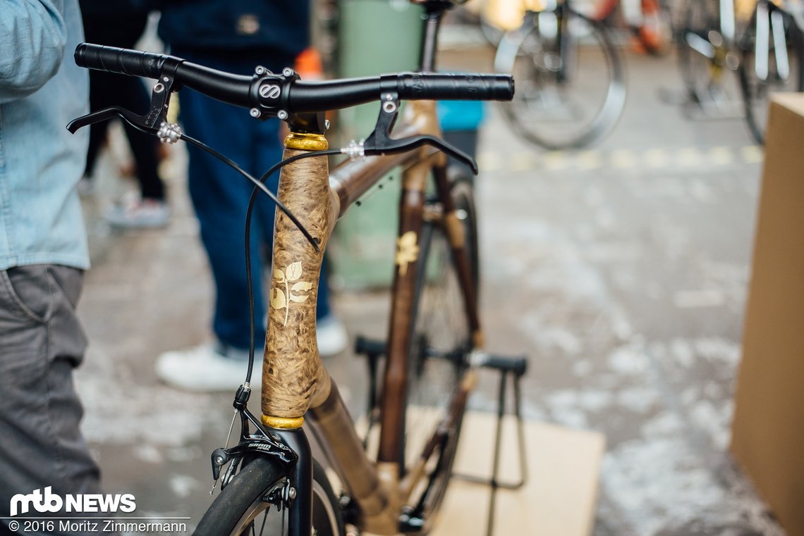

Während eines Praktikums bei Calfee Design 2012 habe ich die Möglichkeit erhalten, mein eigenes Bambusrad bauen zu dürfen. Dazu wurde ich zuerst vermessen. Craig Calfee hat mir dann die passende Rahmengeometrie gezeichnet. Als nächstes habe ich mir die passenden Bambusrohre für meine Geometrie ausgesucht. Craig hatte mich gebeten, die gleichen Werkzeuge zu benutzen, die er für seine Bambusprojekte in Afrika benutzt und die vier Jahre später auch in seinem Do-it-Yourself Bausatz erhältlich sein sollten.
Vier Wochen Arbeit stecken in dem selbstgebauten Calfee
# Vier Wochen Arbeit stecken in dem selbstgebauten Calfee

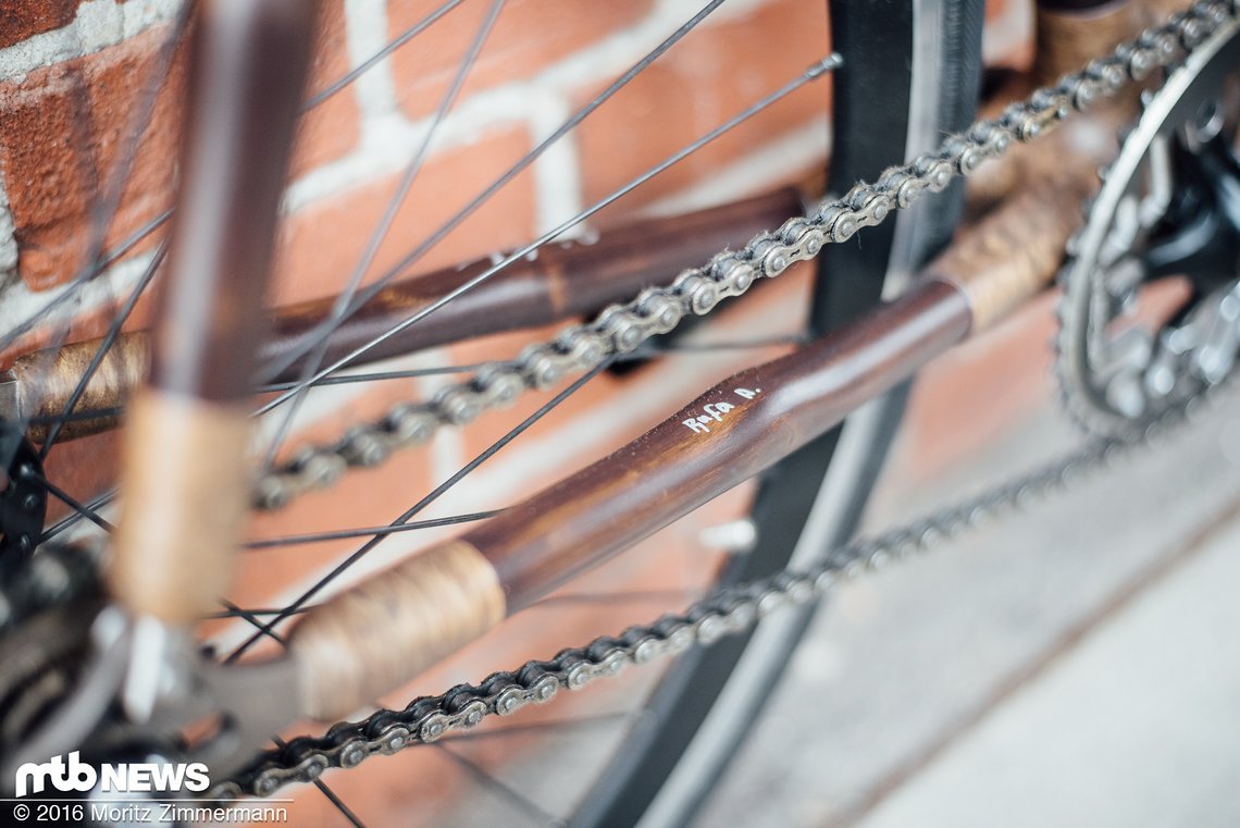

Der Bau des Rahmens hat 4 Wochen gedauert, aus dem einfachen Grund, weil es mein erster Rahmen überhaupt war und ich zudem ziemlich pingelig bin, was die Übergänge aus Hanf anbelangt… diese sollten möglichst perfekt sein. Während dieser Zeit habe ich immerzu auf die Erfahrung und das Know-How von dem Bambusexperten von Calfee Design, Rafa, in Anspruch nehmen können. Für mich war es da nur selbstverständlich, dass ich ihn auf dem Rahmen habe unterschreiben lassen, als Anerkennung und Wertschätzung seiner Unterstützung. Das Rad ist für mich doppelt schön, weil ich weiß wieviel Zeit und Liebe ich in den Bau des Rahmens gesteckt habe. Es ist zwar ein absolutes Kunstwerk (zumindest in meinen Augen), aber ein funktionales Kunstwerk. Ich fahre es so häufig es geht. Nur draußen stehen lassen und es aus den Augen lassen ist mir nicht möglich, dafür steckt zuviel Herzblut in diesem Schätzchen!
Worauf hast du beim Aufbau deines Bikes besonders geachtet?

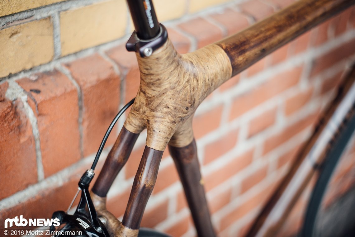

Besonders wichtig waren mir, wie gesagt, die Übergänge zwischen dem Bambus und der Hanffaser. Ich wollte ein möglichst schlankes Bike haben. Wirklich sehr viel Zeit habe ich für das Schleifen aufgebracht! Mir schwebte für den Look des Fahrrads ein Piraten-Fahrrad vor, mit überwiegend dunklen Elementen und lediglich ein paar goldenen Akzenten. Gleichzeitig musste ich auf mein Budget achten, schließlich war ich damals unbezahlter Praktikant. ;) Es wurde zunächst also mit vielen günstigeren Komponenten ausgestattet und wurde jetzt über die Jahre peu à peu aufgewertet.

Schmaler 8bar Lenker
# Schmaler 8bar Lenker

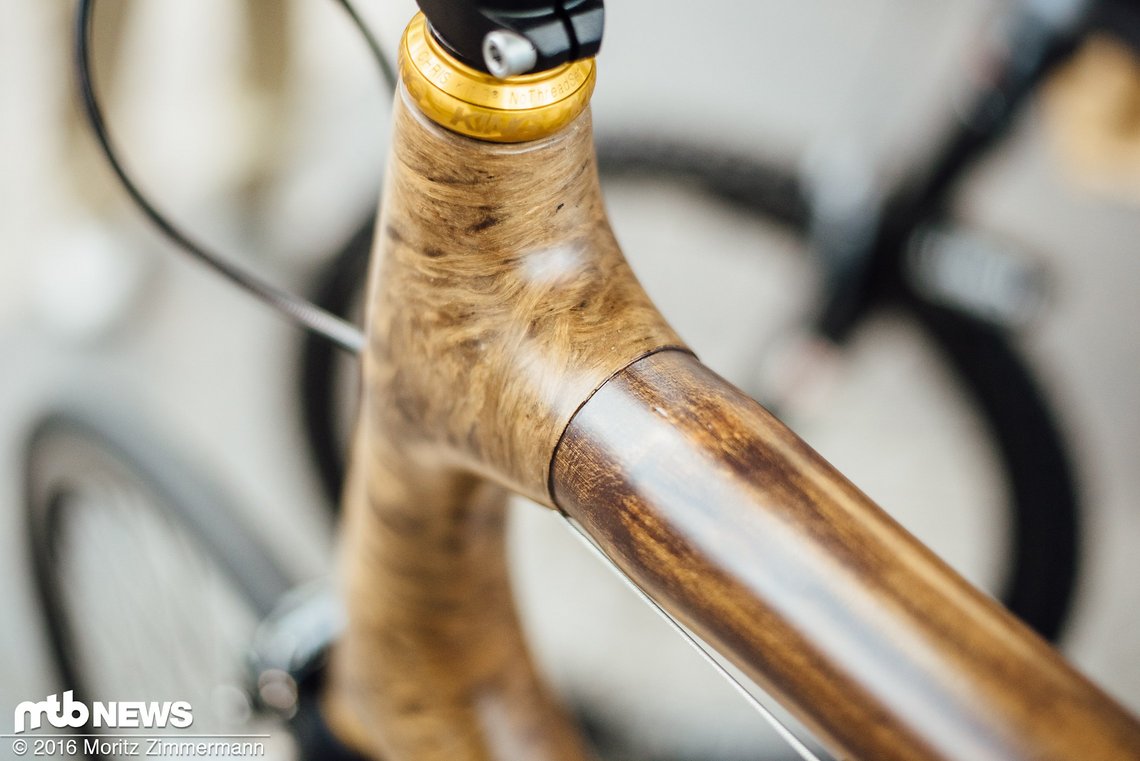

Auf die Übergänge zwischen Bambus und Hanffaser legte JamieG besonderen Wert
# Auf die Übergänge zwischen Bambus und Hanffaser legte JamieG besonderen Wert

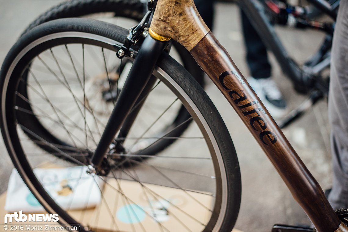

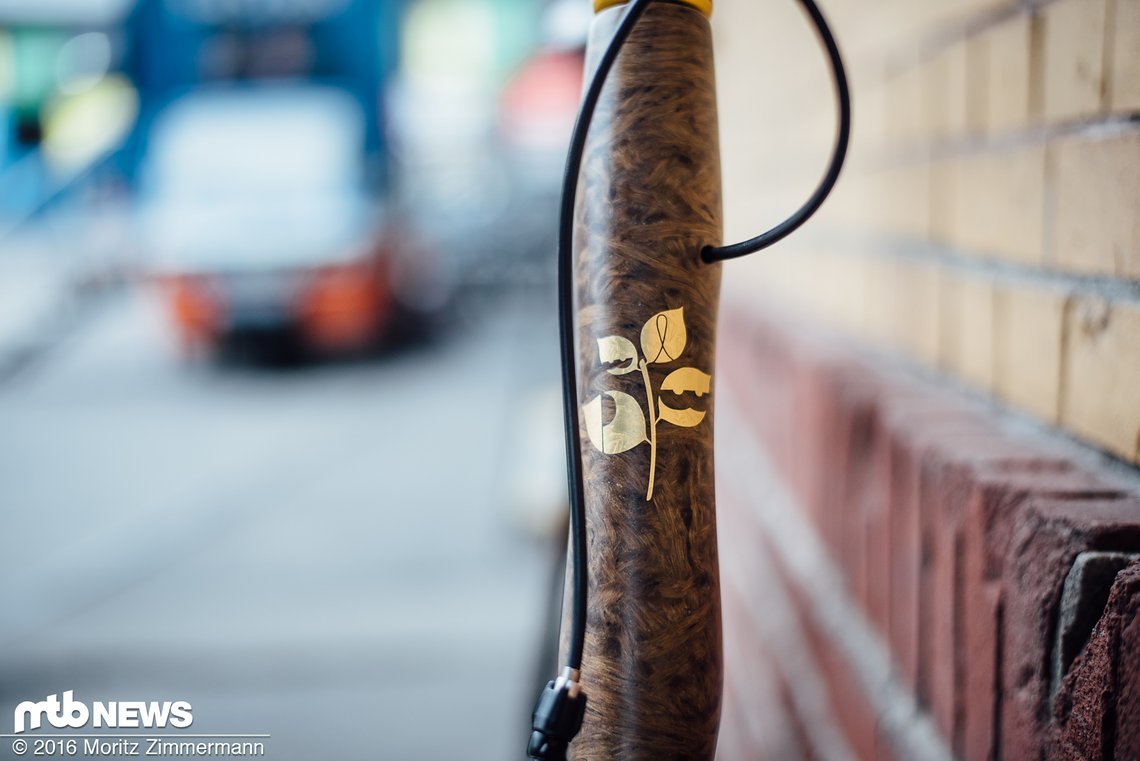

Mir gefallen besonders die vielen kleinen Gimmicks bzw. Details, die es ans Rad geschafft haben. So habe ich mein eigenes Logo in Gold auf dem Rad angebracht. In den Blättern der kleinen Pflanze stehen die Buchstaben WLWP. Diese 4 Buchstaben geben meine Lebensüberzeugung wieder. Sie stehen für „without love we perish“, was soviel bedeutet, dass wir ohne Liebe zu Grunde gehen. Die Buchstaben WLWP sind ebenfalls noch einmal auf einem Ausfallende eingearbeitet.

Ich habe dieses Fahrrad für den alltäglichen Einsatz in der Stadt gebaut. Ich war vom ersten Anblick eines Bambusfahrrads von Calfee Design von seiner natürlichen Schlichtheit begeistert und wusste für mich, dass ich ein möglichst schnörkelloses, minimalistisches Fahrrad bauen wollte.
Der Rahmenbau ist ein aufwändiger Prozess
# Der Rahmenbau ist ein aufwändiger Prozess

Viel Arbeit wurde in den Feinschliff gesteckt
# Viel Arbeit wurde in den Feinschliff gesteckt
Am Ende wird der Rahmen geklebt
# Am Ende wird der Rahmen geklebt

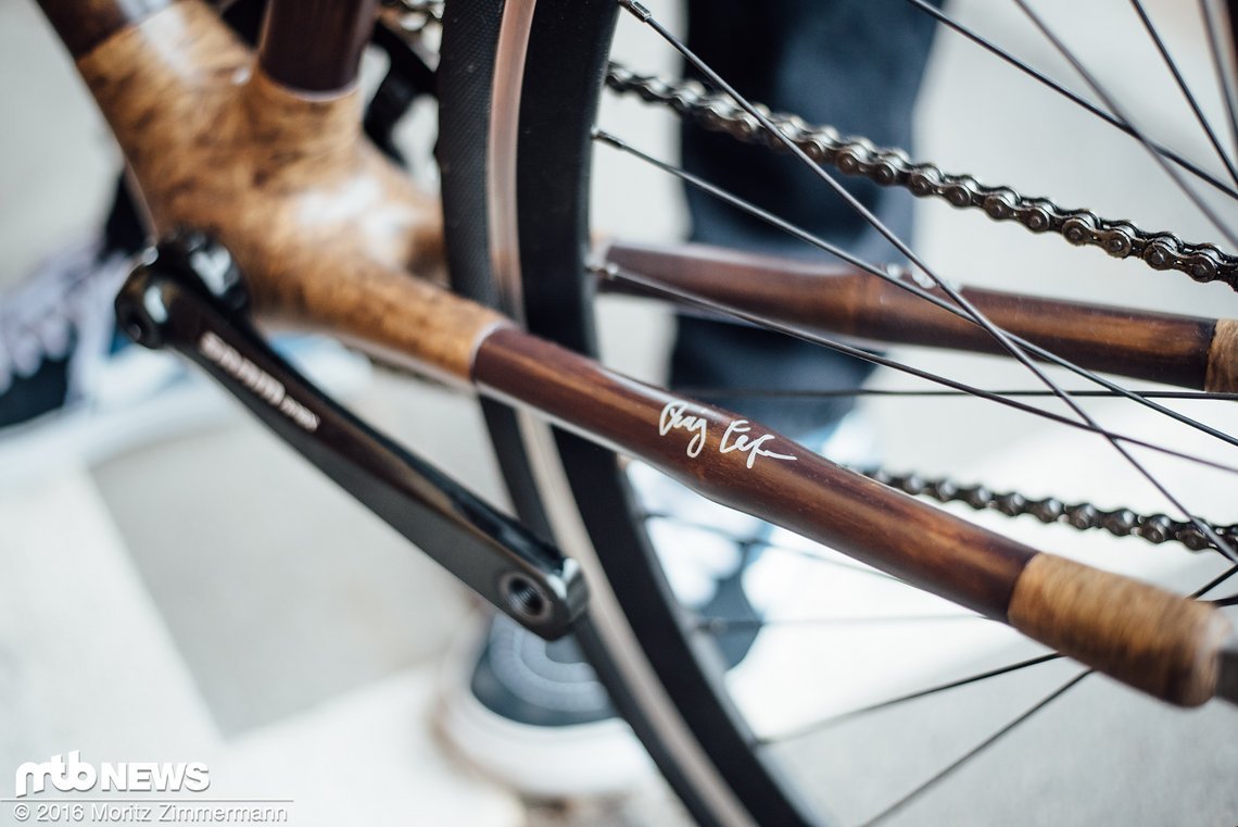

Unterschrift von Rafa, dem Bambusexperten von Calfee Design
# Unterschrift von Rafa, dem Bambusexperten von Calfee Design
