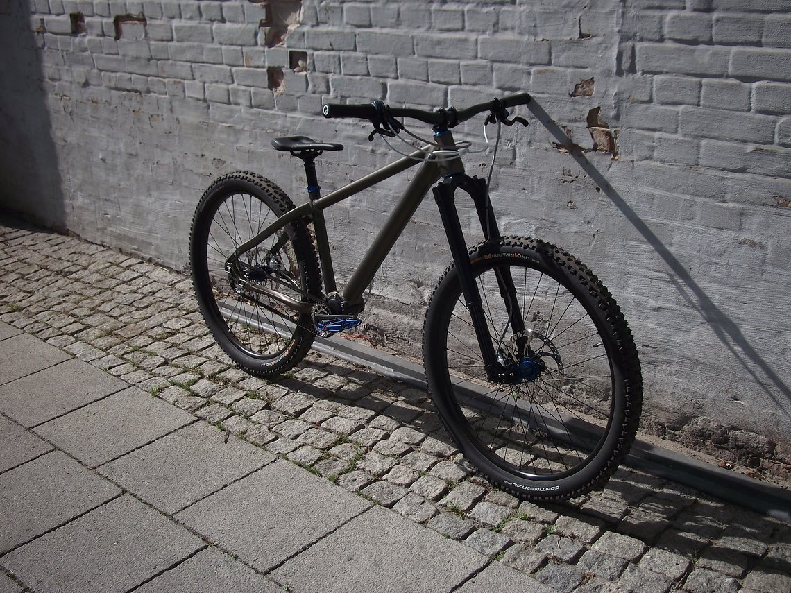

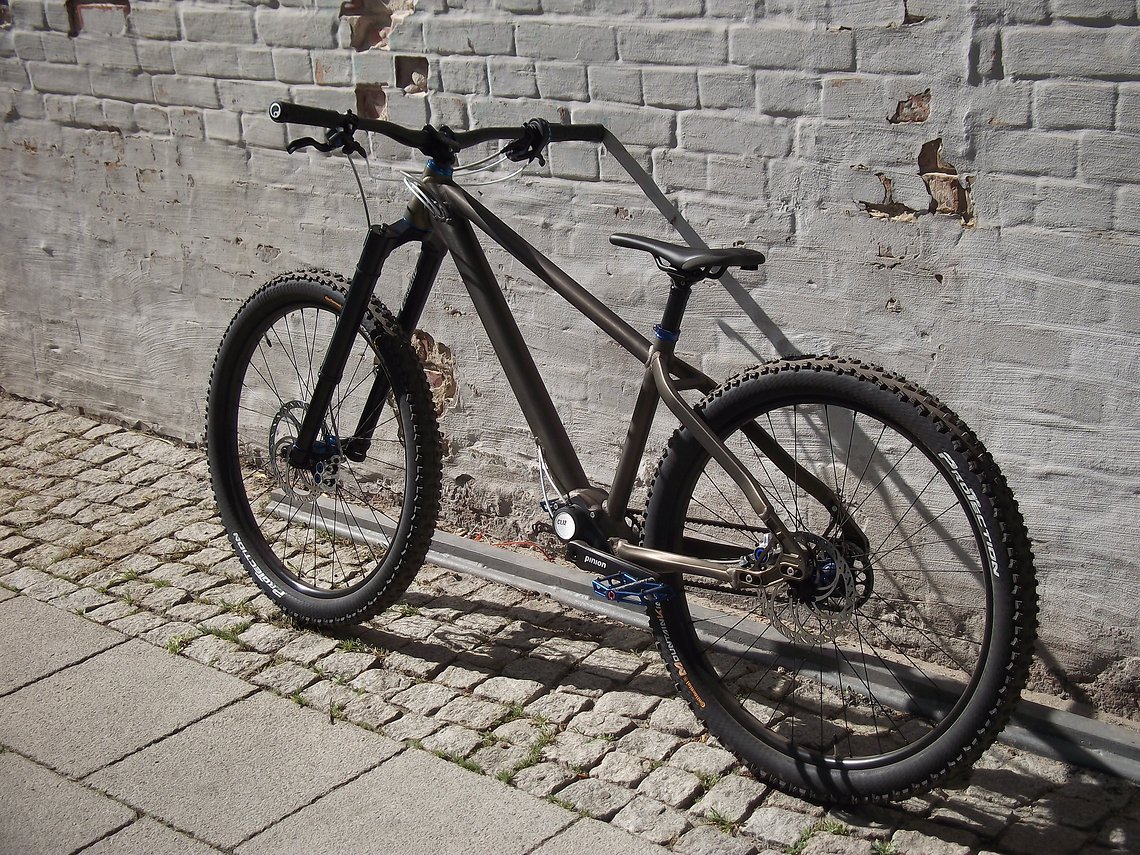

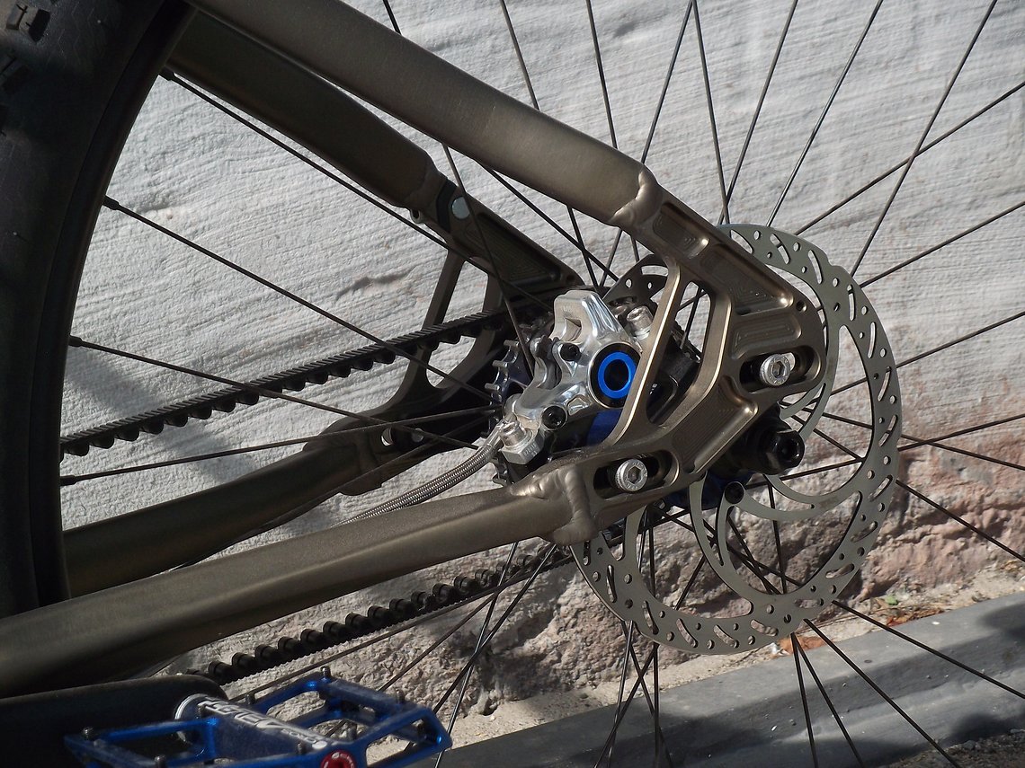

Der eigentliche Samen für die Idee eines selbst projektierten Bikes wurde Anfang der 90er Jahre gelegt und nach knapp 25 Jahren zur Reife getragen. Trotz der Fülle an sehr guten Bikes wurde ich nicht fündig. Immer waren es ein paar Details, die mir nicht unbedingt zusagten. Also entschloss ich mich, eine alte Idee neu aufzugreifen. Wie sollte das ideale Bike nach meinen individuellen Vorstellungen denn aussehen? Unabhängig von Trends, Standards und vorherrschenden Meinungen, begann das Projekt Lucy.

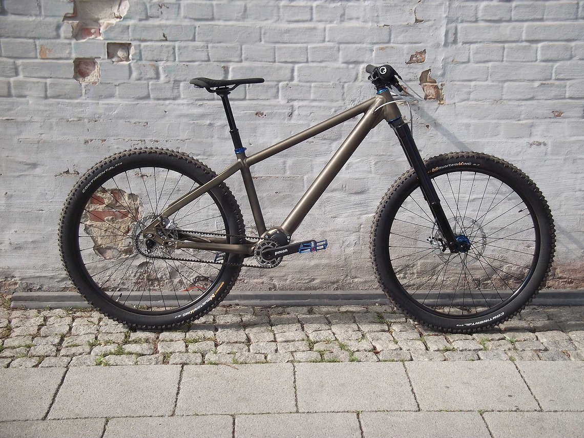

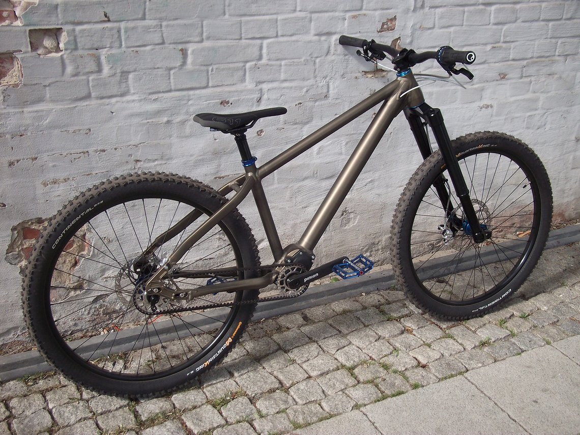

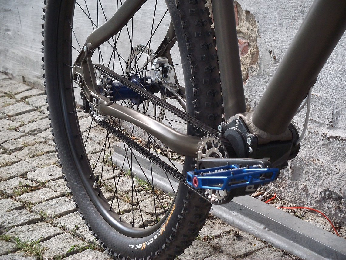

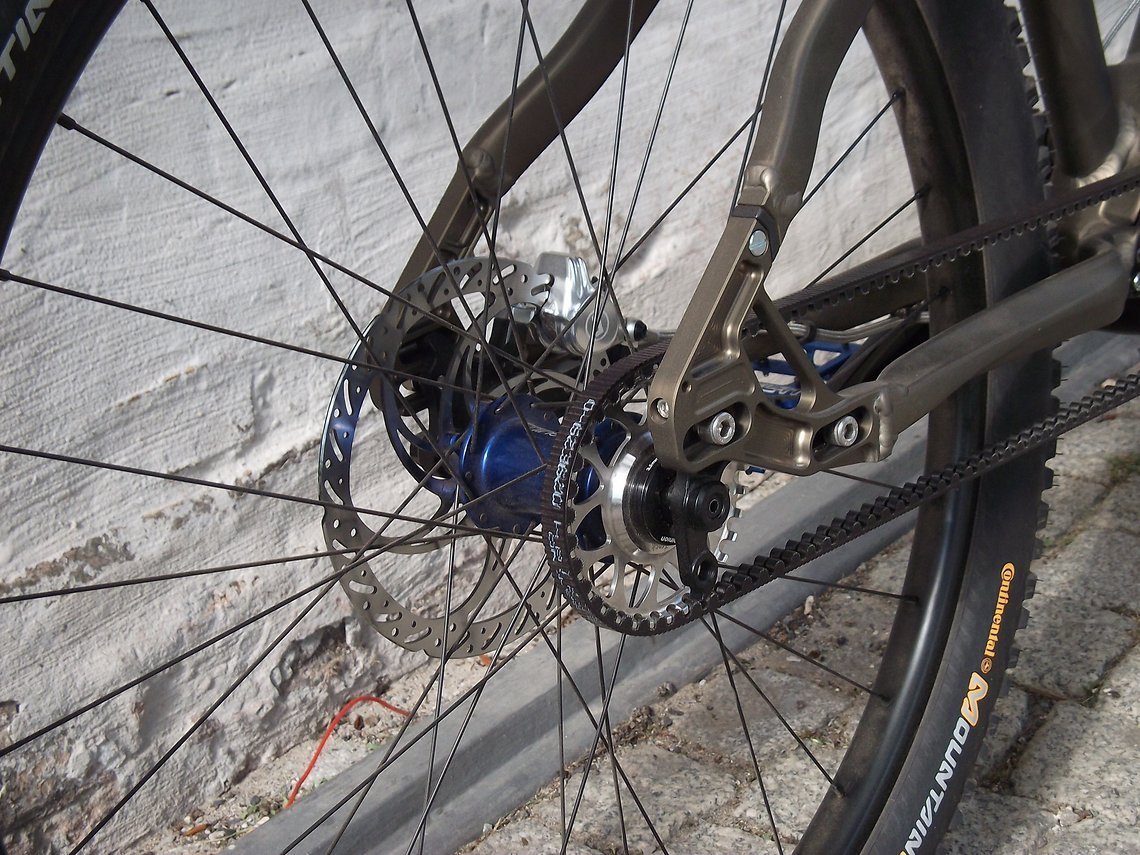

Es folgte ein regelrechtes Studium an Testberichten, Marktanalyse und immer neuen Anpassungen. Die Anforderungen standen fest: sorglos, wartungsarm, robust, zeitlos und doch modern. Den Einsatzbereich habe ich mir als All Mountain definiert. Tourenfähig sollte es sein und dabei im Enduro-Einsatz bewegt werden. Die Wahl fiel auf ein Hardtail mit Pinion-Getriebe und Riemenantrieb. Die Geometrie ist quasi eine Verschmelzung vom Nicolai Argon GLF und Liteville H3. Frei nach dem Zitat von Bruce Lee: „Nimm an, was nützlich ist. Lass weg, was unnütz ist. Und füge das hinzu, was dein Eigenes ist.“
Mit Mi-Tech habe ich einen guten Rahmen-Hersteller gefunden, der meine Vorstellungen umsetzen konnte. Während der Rahmen seine jetzige Form angenommen hat, wurden die Parts Schritt für Schritt besorgt.
Worauf hast du beim Aufbau deines Bikes besonders geachtet?
Der Aufbau sollte unauffällig auffällig sein, schlicht und doch edel. Die Komponenten robust, langlebig und nach Möglichkeiten leicht sein. Ob sie das auch erfüllen, das müssen sie noch unter Beweis stellen.
Wie geht es mit deinem Bike weiter?
Eventuell hinten ein 26+ Laufrad mit Surly Dirt Wizzard 26 x 2,75″ Reifen ausprobieren, um ein Fünkchen Komfort am Heck zu generieren und vor allem die Leitungen im Inneren des Rahmens zum Schweigen zu bringen… es findet sich immer etwas, das optimiert werden kann.

Die Intend Edge Federgabel und das Pinion Getriebe mit dem Gates Riemen-Antrieb.

Technische Daten: Mi-Tech Custom Made alias „Projekt Lucy Evo2“ 2017
Rahmen: Mi-Tech Custom Made
Gabel: Intend Edge 156 mm
Steuersatz: Acros

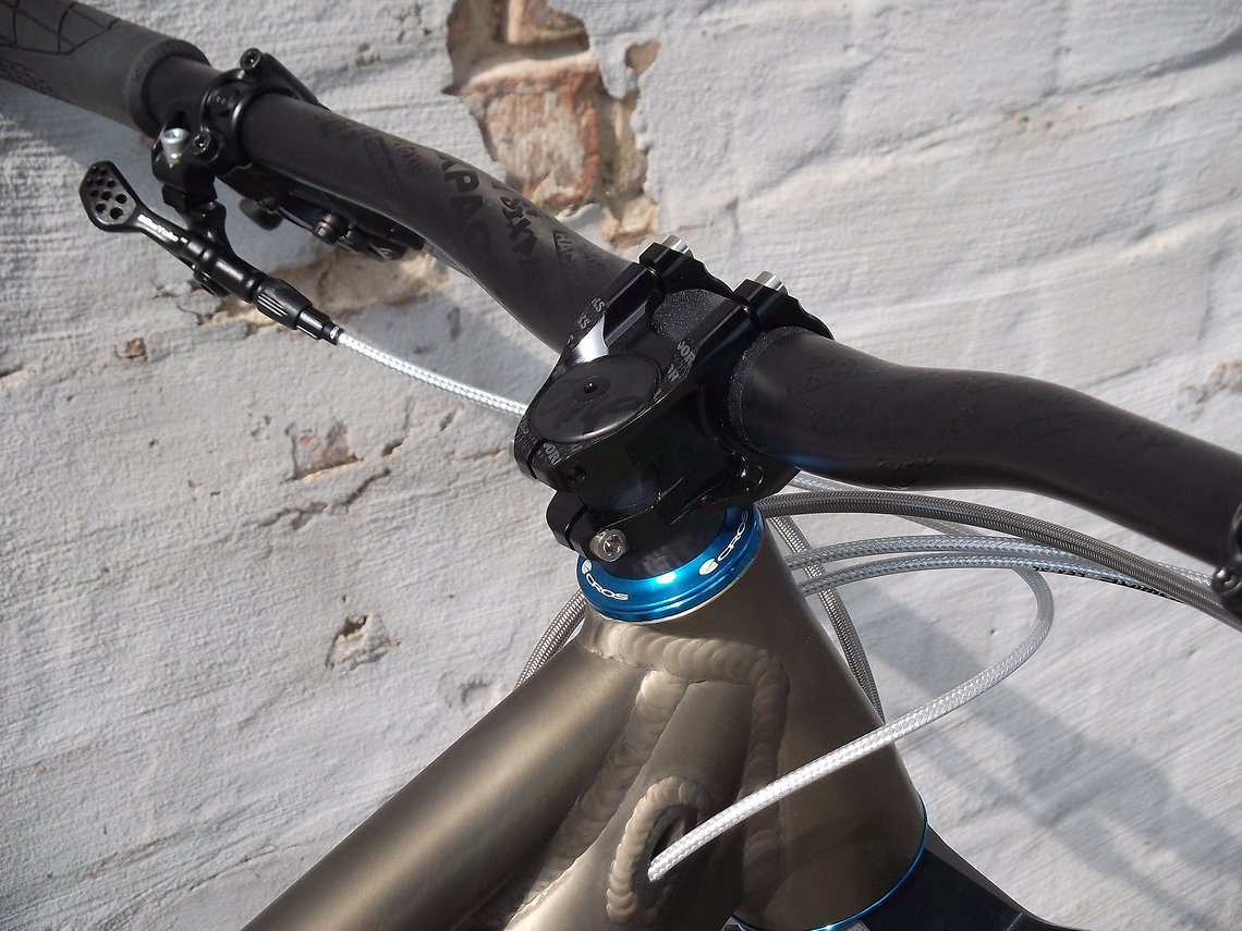

Bremsen: Magura MT Trail v. 203 mm, h. 180 mm
Vorbau: Twinworks CNC 35 mm
Lenker: Sixpack Leader 750 Carbon
Griffe: Ergon GA2 Single Twist Shift
Felgen: NoTubes ZTR Arch MK3 27,5″
Naben: Acros Nineteen FR 20×110 mm, Acros Nineteen 1G 12×142 mm
Reifen: Continental Mountain King II ProTection 2,4″
Kurbel + Innenlager: Pinion 175 mm
Kettenblatt / Kettenblätter: Gates CDX
Kettenführung / Umwerfer:
Schalthebel: Pinion
Getriebe: Pinion C1.12
Pedale: Acros A-FLAT MD
Riemen: Gates Carbon Drive
Sattel: SQlab 611 Ergowave Carbon
Sattelstütze: BikeYoke Revive 125 mm
Sattelklemme: Tune Schraubwürger 34,9 mm
Sonstiges: Bio-Federgabelöl, Bio-Getriebeöl, Bio-Bremsflüssigkeit
