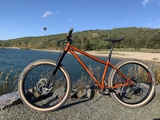

MTB-News.de: Hallo Raphi1986, dein Bike hat es direkt unter die beliebtesten Fotos der Woche im Fotoalbum geschafft. Wie ist es zu deinem Bike gekommen, das wir heute als Bike der Woche vorstellen?

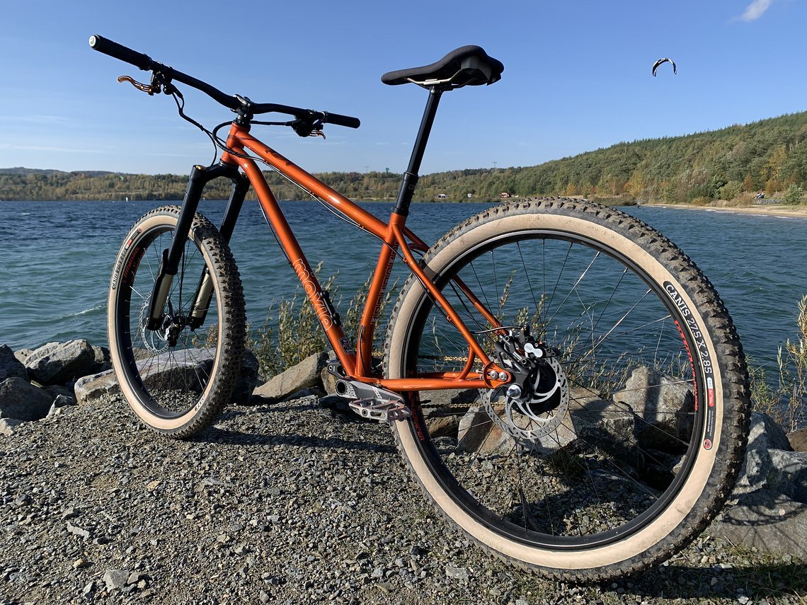

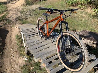

Angefangen hat alles damit, dass mein Enduro eine neue Gabel bekommen hat und die Intend über war. Die Gabel wegzugeben hatte für mich kein Sinn, da es eine der ersten Gabeln vom Cornelius war und dazu noch eine mit den Carbon-Schützern, wie es mir am besten gefällt. Da mein Enduro für unsere Gegebenheiten eigentlich zu überdimensioniert ist, fiel die Entscheidung auf ein Hardtail, mit dem ich auch mal gemütliche Touren fahren kann und mit dem auf den Singletrails in Pod Smrken nicht meine ganze Energie in den Federweg geht. Ich habe lange im Netz geschaut was mir so taugt und mir fielen immer mehr die Stahlrahmen ins Auge. Ich hatte mich zunächst auf das Kona Unit eingeschossen, welches ich in L nie gefunden habe. Auf das Moxie wurde ich dann aufmerksam, als ich im Forum auf das Thema „Zeigt Stahl“ gestoßen bin. Dort fand ich das Moxie und es war um mich geschehen. Im September 2020 konnte ich das letzte in Long und Vivid Orange ergattern. Dann ging es Schlag auf Schlag: Gabel, Lenker, Vorbau, Nabe vorn, Pedale, Bremsscheiben und die Bremssättel hatte ich noch auf Lager.
Worauf hast du beim Aufbau deines Bikes besonders geachtet?

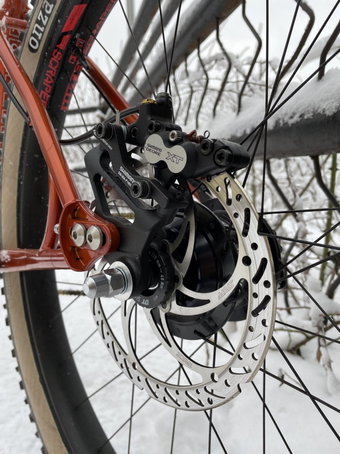

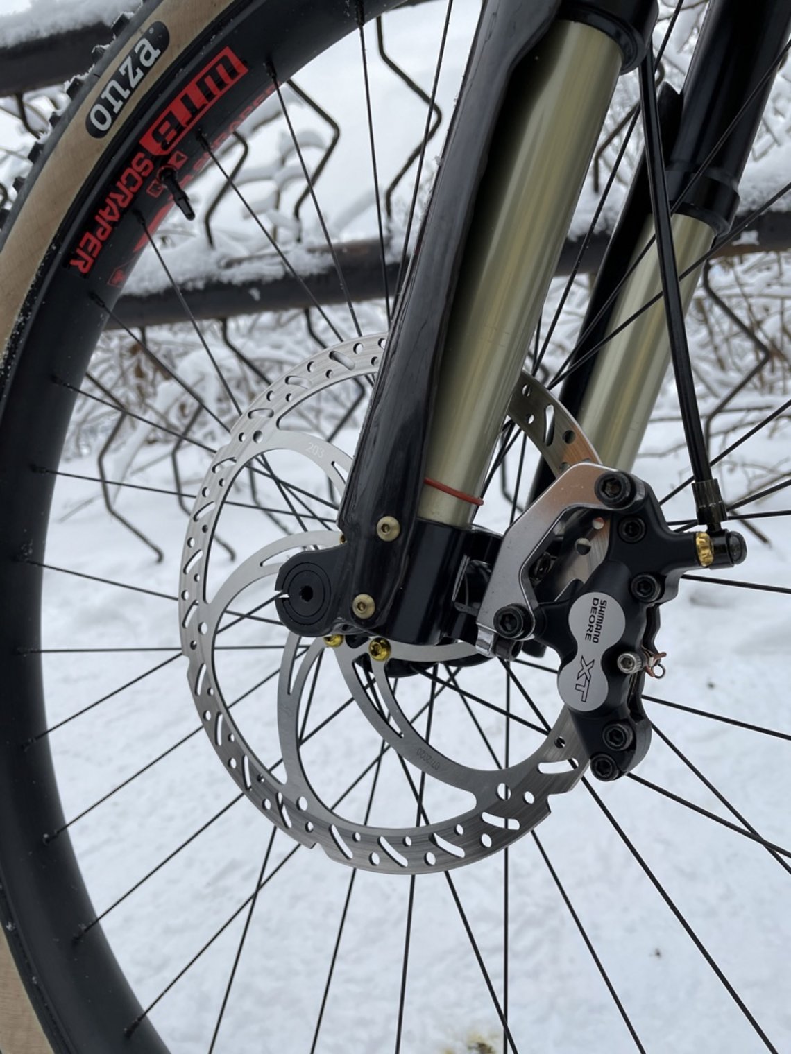

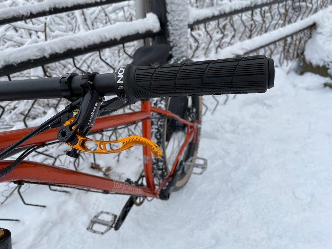

Besonderen Wert lege ich immer auf die Bremsen – es soll immer was sein, was man so eigentlich nicht kombiniert. Was fest stand waren die guten alten XT 4-Kolben Sättel, die ich seit 2003 an jedem meiner Bikes hatte. Durch Zufall fand ich die BFO-Hebel neu in der perfekten Farbe. Bei den Hebeln musste ich eine stärkere Feder einsetzen, sonst wären die Bremsen am Dauerschleifen.

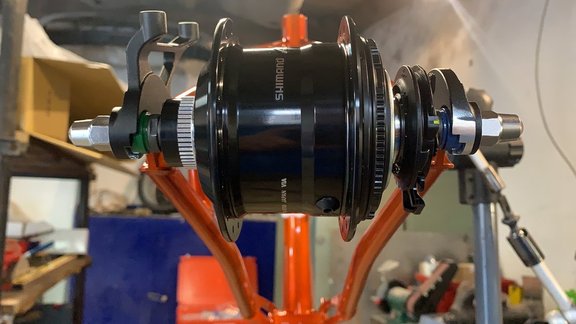

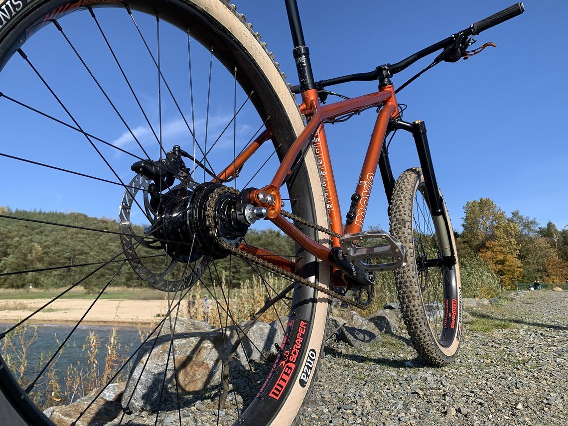

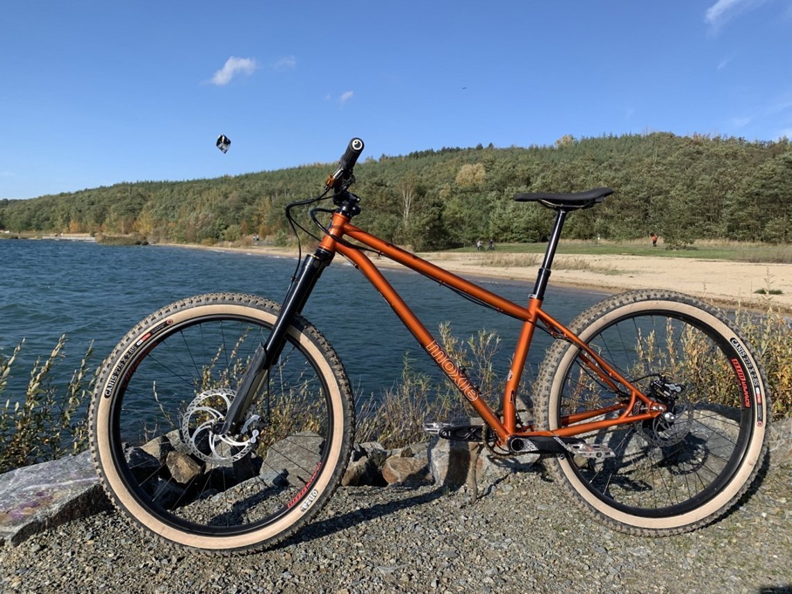

Schaltungstechnisch wollte ich für mich mal neue Wege gehen und eine Nabenschaltung probieren. Eine Rohloff hätte es passend für das 12 x 148 mm Ausfallende gegeben, war mir aber preislich zu hoch gelegen. Da man über die Alfine nicht sehr viel lesen kann über den MTB-Einsatz, wollte ich diese einfach mal probieren. Bestellt war sie schnell, danach wurde geschaut, wie ich das Ganze umsetze.
Als gelernter Zerspaner war es aber letztendlich gar nicht so schwierig. Die Sicherungsscheiben sind zufällig 6,5 mm breit. Damit stand fest, dass ich diese nur zwischen Nabe und Rahmen setzen muss anstatt von außen. So kam ich von 135 mm Breite auf die gewünschten 148 mm. Die Bohrungen der Ausfallenden habe ich beide ein Stück aufgespindelt und Buchsen eingepresst, um auf das 10er Achsmaß zu kommen. Von innen kamen Nuten im richtigen Winkel rein, damit die Sicherungsscheiben ihre Funktion auch erfüllen.

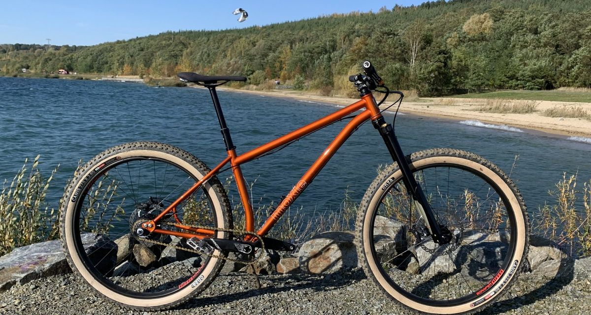

Bei den Laufrädern wollte ich mich mal selber in Sachen Einspeichen probieren, was mir eigentlich auch recht gut gelungen ist. Bei meinen 100 kg fahrfertigen Gewicht können die gut was ab. Die Intend hatte ich schon bei meinem Enduro geändert – die Ventilkappe und der Zugstufenversteller sind von einer alten Marzocchi Dirtjumper. Die „Schutzbleche“ habe ich noch mit UD-Faser überzogen, welches mir besser als das Standard-Wabendesign gefällt.
An der Front arbeitet eine Intend SC166 mit 150 mm Federweg

Geschaltet wird mit einer 11-fach Shimano Alfine ...
# Geschaltet wird mit einer 11-fach Shimano Alfine ...
... die dem Aufbau einen sehr cleanen Look verleiht
# ... die dem Aufbau einen sehr cleanen Look verleiht

Ein neuer Lenker mit mehr Rise ist schon bestellt, lässt nur etwas auf sich warten. Die Überlegung ist noch auf Riementrieb umzubauen, aber das könnte nur mit dem Set von Veercycle umgesetzt werden, wenn denn das große Riemenrad von der Kurbel nicht mit dem Rahmen kollidiert. Ansonsten bleibt alles so, wie es ist.

Eigentlich das Gesamtkonzept. Durch die Nabenschaltung und den schlanken Rahmen kommt es schön klassisch daher und die Farbe ist in der Sonne der Hammer. Aber nach wie vor kann ich mich an der Intend nie satt sehen.
Wie fährt sich das Rad?
Sehr leise. :D Ich war bei der ersten Fahrt voll begeistert von dem geräuschlosen Dahingleiten. Bergauf geht es echt gut, obwohl bei steilen Anstiegen eine etwas leichtere Übersetzung nicht schlecht wäre, was aber für die Alfine wohl nicht so förderlich wäre. Im Downhill geht das Moxie verdammt gut, wovon ich sehr überrascht war. Auch auf ruppigen Passagen wird es nicht unruhig und vermittelt mir viel Sicherheit. Letztendlich perfekt für die Gegebenheiten in meiner Umgebung hier.
Auch für die Bremsen hat sich Raphi1986 etwas Besonderes einfallen lassen:
# Auch für die Bremsen hat sich Raphi1986 etwas Besonderes einfallen lassen:
Hier kommt eine Kombination aus BFO-Hebeln ...
# Hier kommt eine Kombination aus BFO-Hebeln ...
... und XT BR-M755 Sätteln zum Einsatz
# ... und XT BR-M755 Sätteln zum Einsatz
