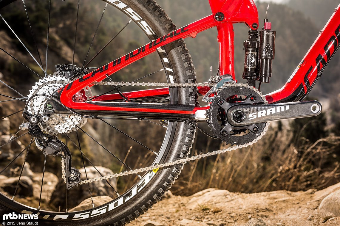

Nette Mischung
# Nette Mischung – Shimano und Sram in einem 2X10 Antriebsstrang mit großer Bandbreite vereint. Schöner Strebenschutz und Anti-Chainsuck-Platte

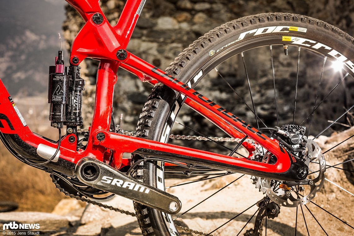

Gelungene Zugführung
# Gelungene Zugführung – das Kabel zum Umwerfer ist schwenkbar gelagert, die Teleskopstütze wird ebenfalls intern angelenkt. Man beachte auch das Scheuer-Plättchen, das den Rahmen vor der Dämpferfernbedienung schützt.

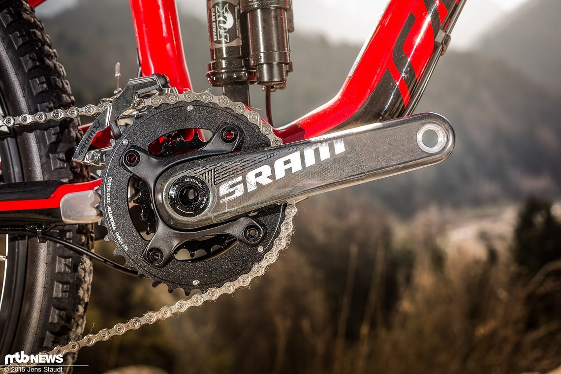

Schöne CFK-Kurbelarme
# Schöne CFK-Kurbelarme – aber ich habe schon lang kein so schwer wirkendes Kettenblatt mehr gesehen

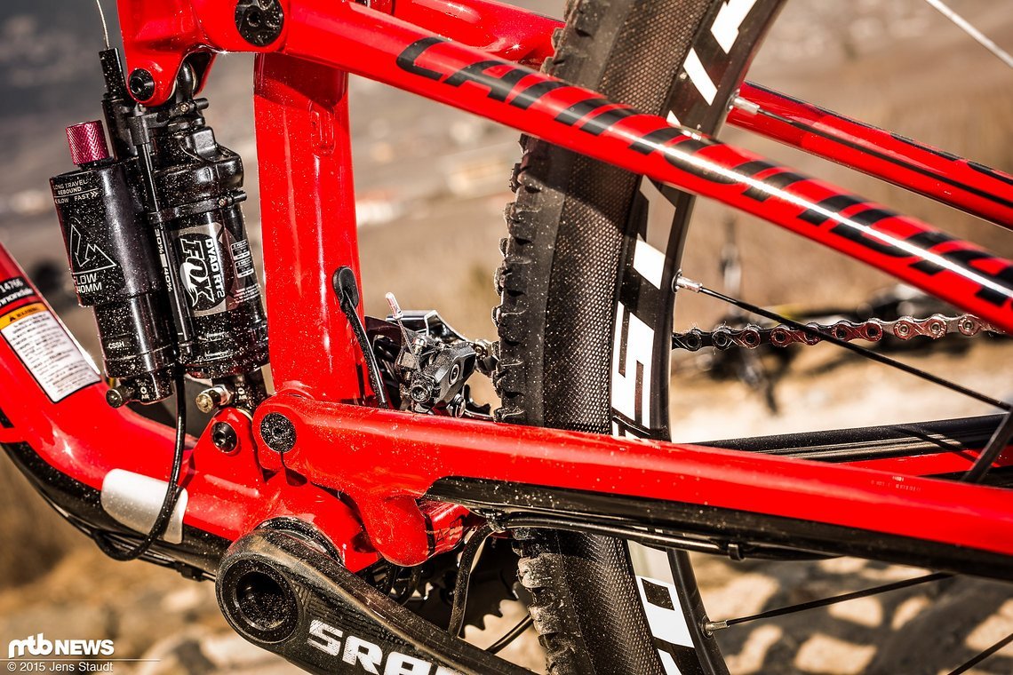

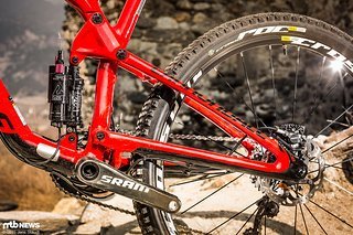

3-Gelenk Hinterbau
# 3-Gelenk Hinterbau – die Sitzstreben arbeiten als Blattfeder

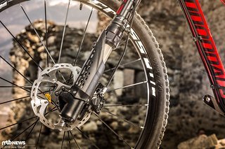

Obacht geben
# Obacht geben – wer das Vorderrad einer Lefty demontieren will, sollte vorher die Bremse abschrauben. Dafür ist der Adapter aber auch vorgesehen, die Schrauben müssen nicht ganz rausgedreht werden.
Das Setup der Gabel ging dagegen wesentlich schneller: Sanfte 80 Psi eingefüllt, Zugstufe eingestellt und los geht’s. Ein Lockout lässt sich per Druck auf den Einstellknopf aktivieren. Zwischen den zwei Federwegsmodi schaltet man mit dem Daumenschalter am Lenker hin und her. Das verringert den Federweg am Heck auf 85 mm und hebt dabei das Innenlager etwas an, der Lenkwinkel wird steiler. Auch die Zugstufe passt sich dem härteren Setup an – zum Glück, denn sonst wäre die härtere Luftfeder unterdämpft und würde zum Schaukeln neigen.

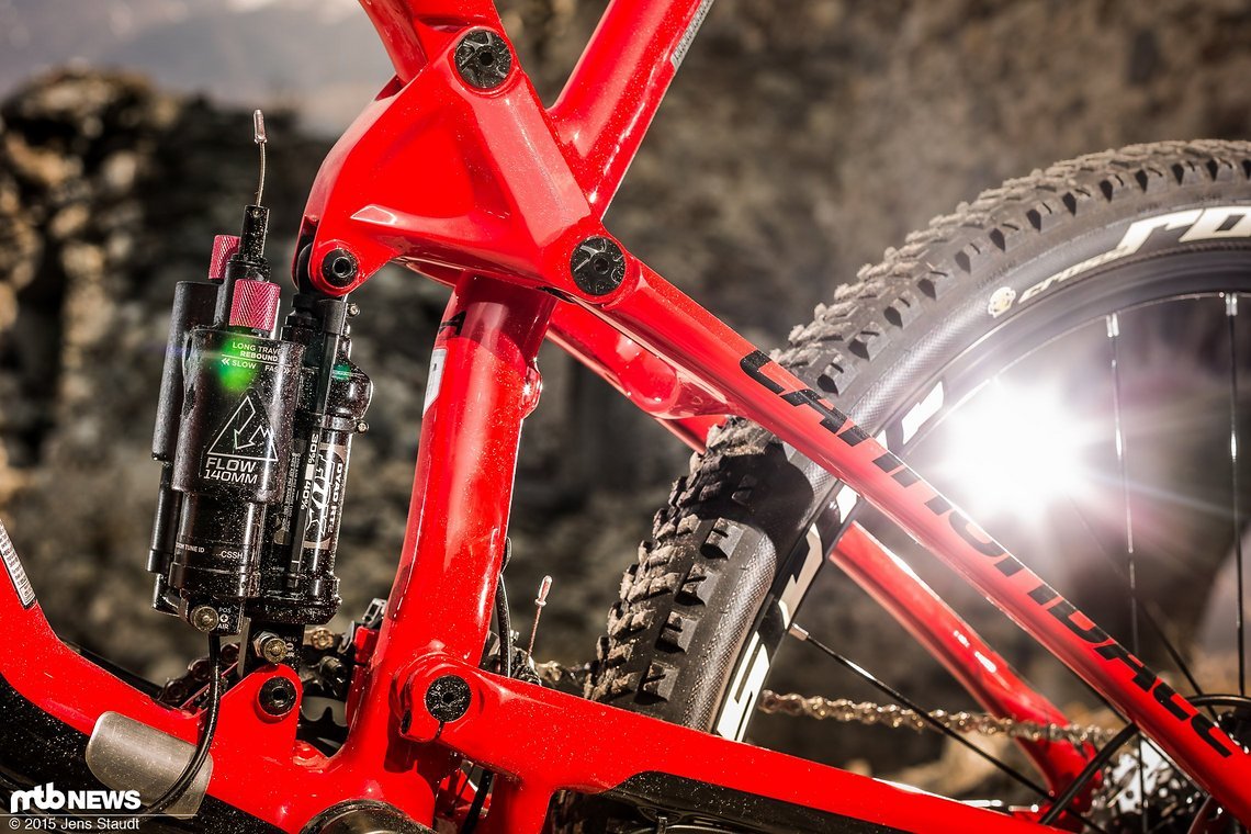

Der DYAD-Dämpfer
# Der DYAD-Dämpfer – ein echtes Gerät, mit Sag-Anzeige und zwei Ölkreisläufen

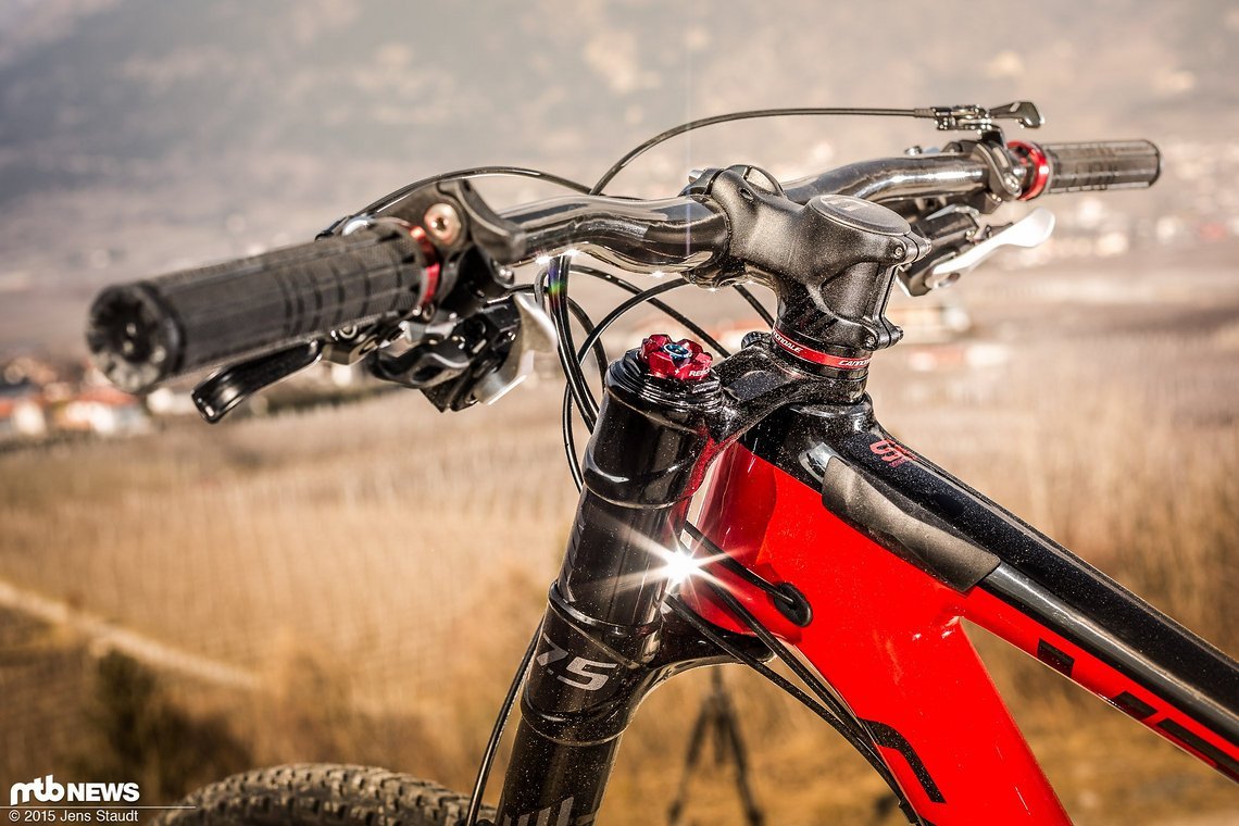

Cannondale eigenes Cockpit
# Cannondale eigenes Cockpit – komplett mit 1.5" Vorbau und durchgängig dickem Steuerrohr

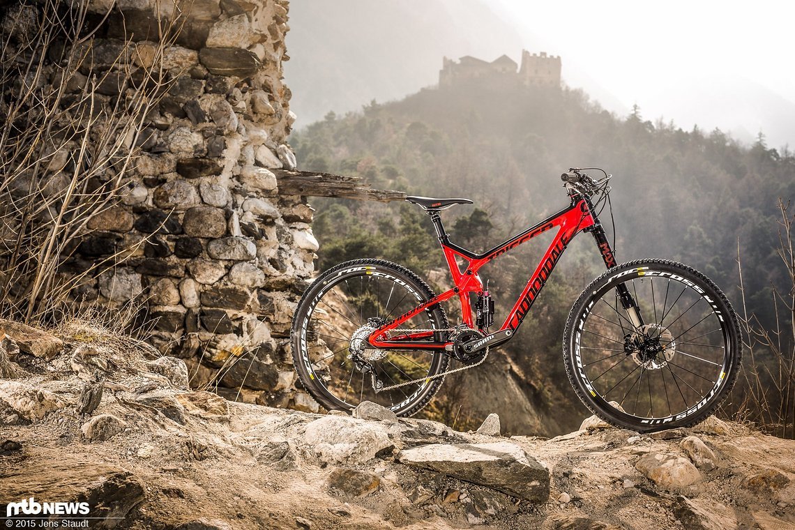

Ansonsten muss ich sagen: Wow, das Rad ist ein Hingucker. Und je länger ich es mir anschaue, desto mehr schöne Details fallen mir auf. Vom aggressiv gestylten Schutz für das Lefty-Tauchrohr über die schwenkbare Zugführung für den Umwerfer bis zum fehlenden Drehpunkt in der Nähe des Ausfallendes. Wie das Oberrohr über die Wippe optisch in die Sitzstrebe übergeht, das kann schon was. Die Zugführung extern unter dem Oberrohr macht die Verlegung aller Leitungen einfach, auch das Anpassen der Sattelstütz-Höhe. Auf die Reinigung freue ich mich nicht, aber jetzt geht’s erstmal los…
Gefällt richtig gut
# Gefällt richtig gut – die 140 mm Lefty Supermax
