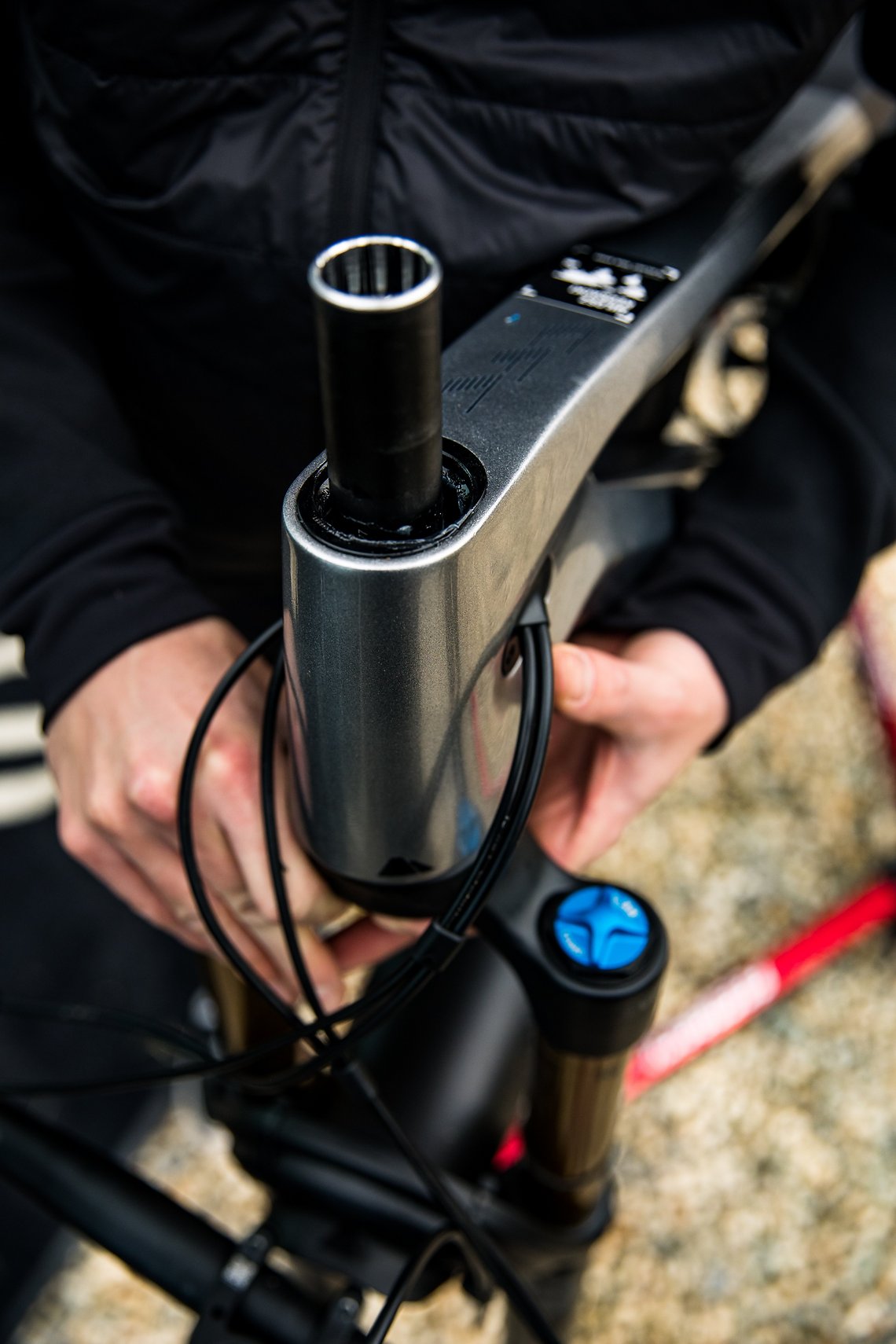

Asymmetrische Steuersatzschalen ermöglichen die Verstellung des Reachs um ± fünf Millimeter.

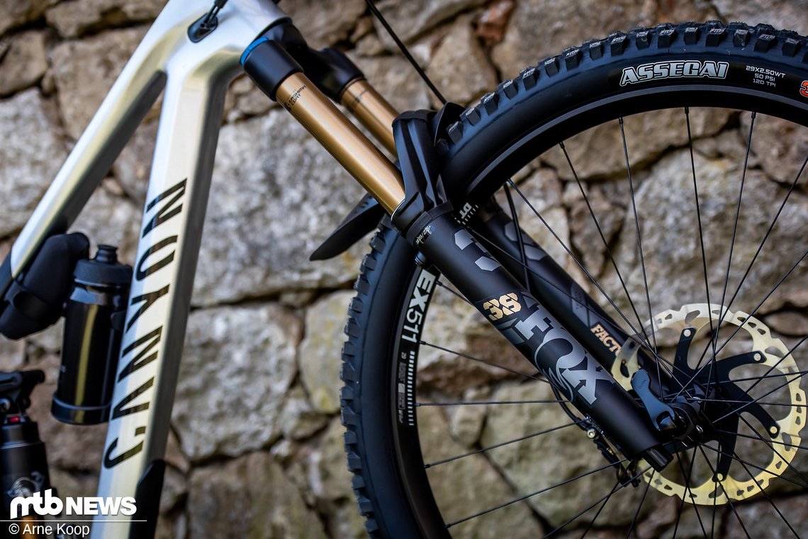

Die Fox 38 Factory-Federgabel stellt 170 mm Federweg zur Verfügung.

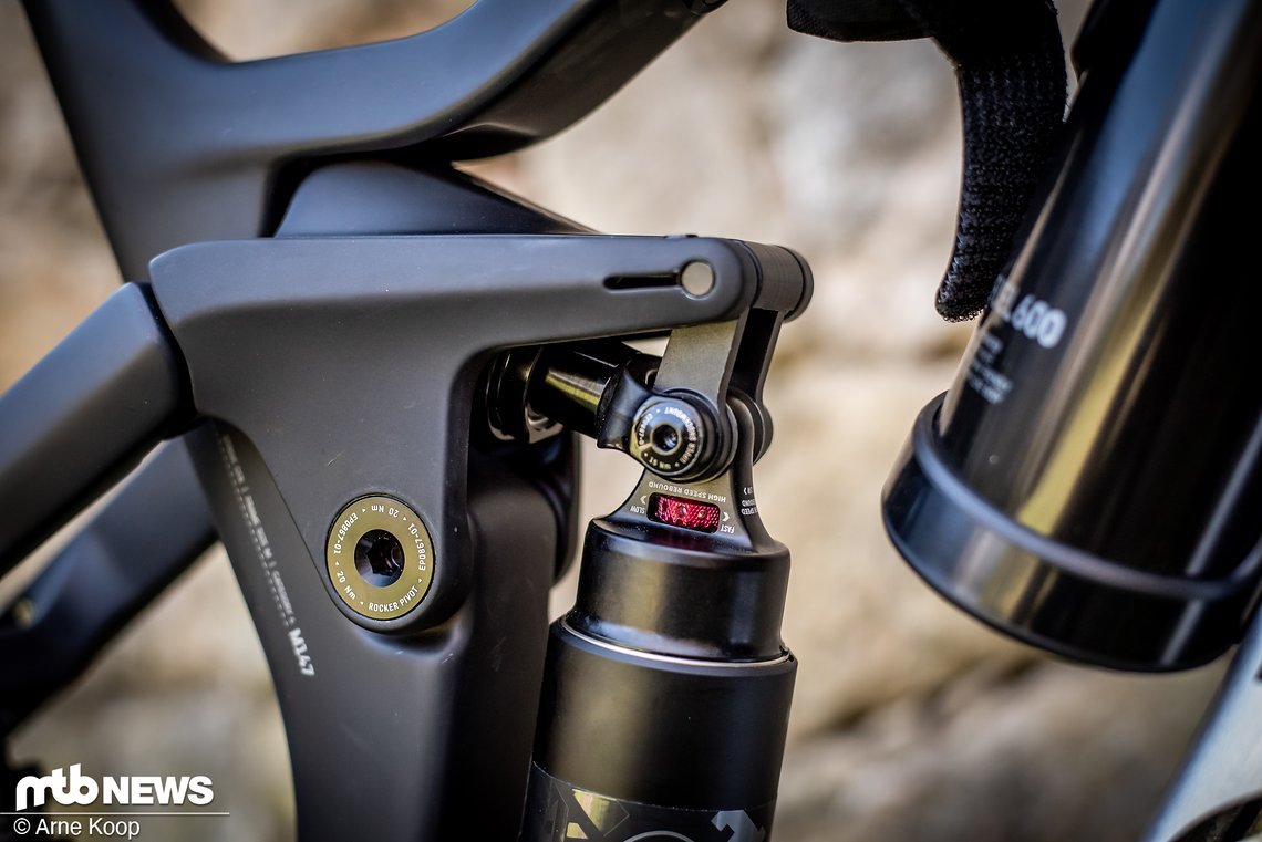

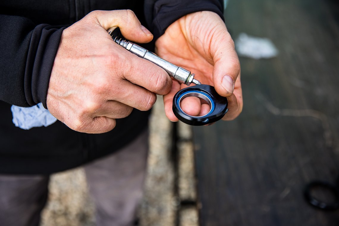

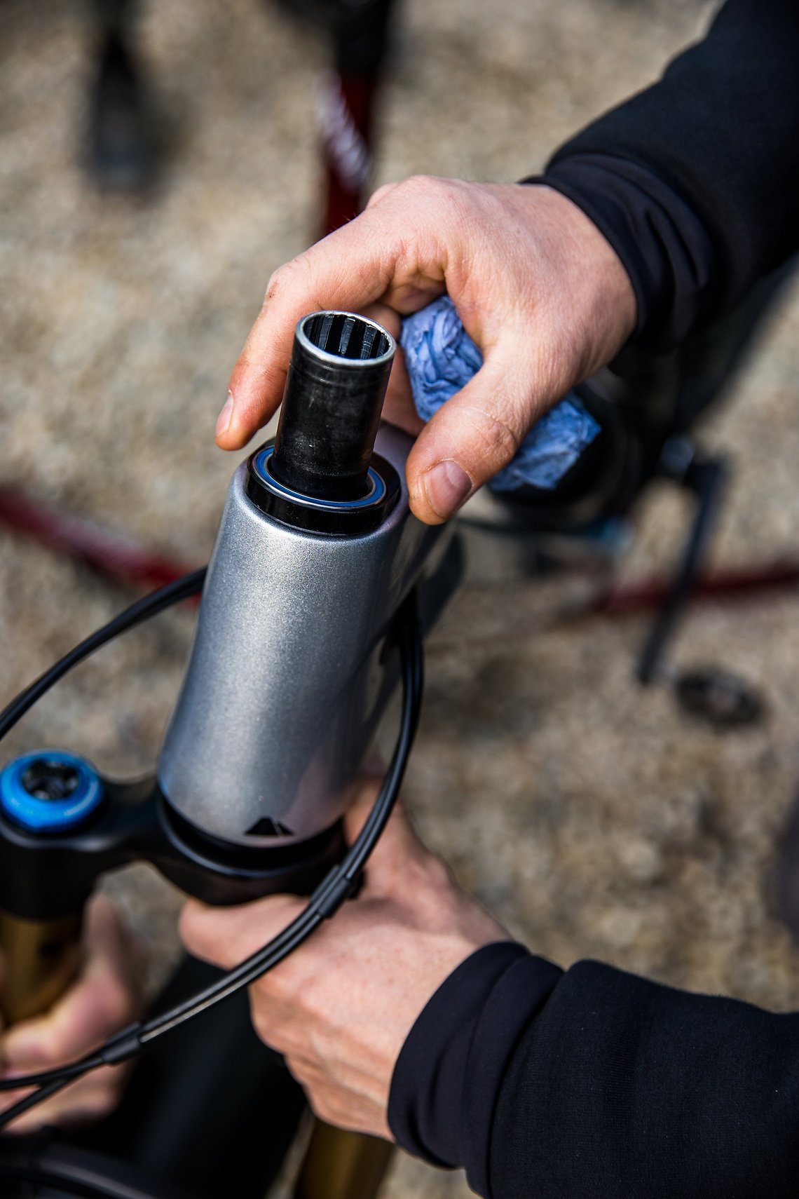

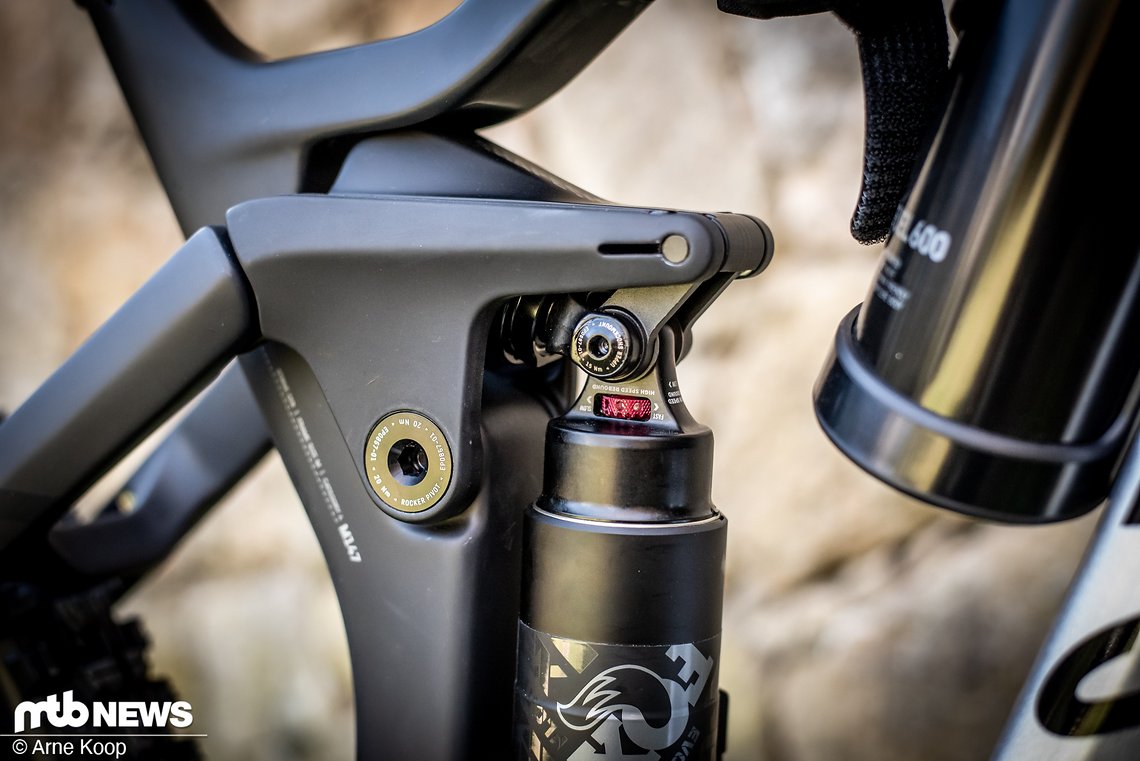

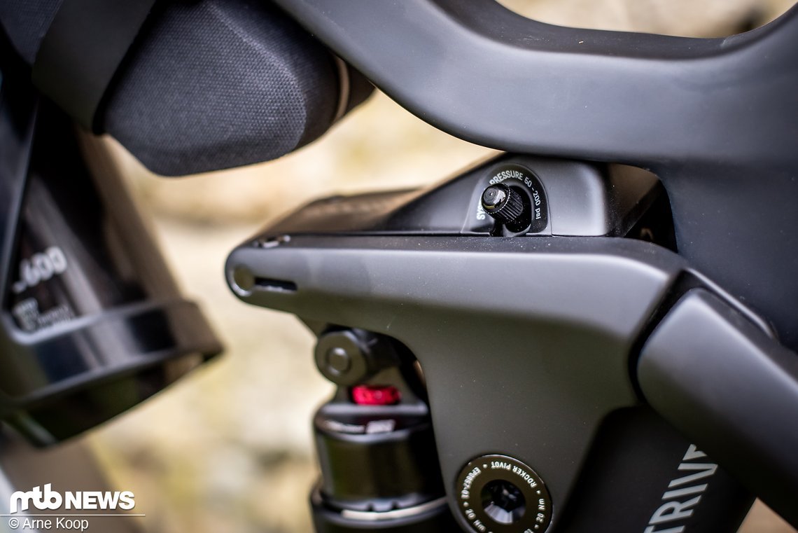

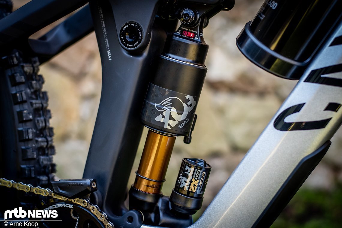

Der Shapeshifter wird einfach mit demselben Druck wie der Dämpfer befüllt.

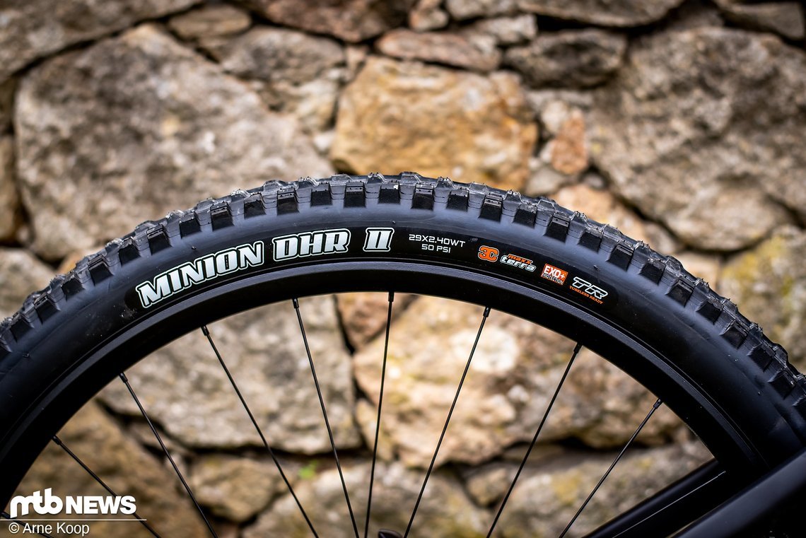

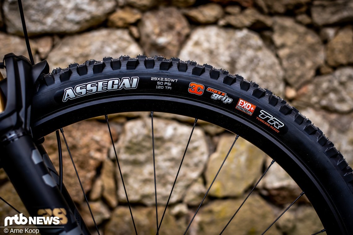

Bei einem Bike mit diesem Einsatzbereich würde ein Reifen mit stabilerer Karkasse am Heck sicher nicht schaden.

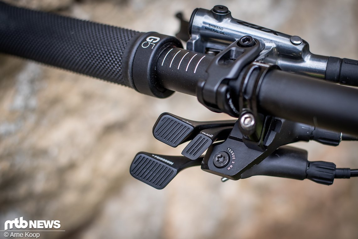

Der Mulit-Hebel ermöglicht das Ansteuern des Shapeshifters sowie der Variostütze.

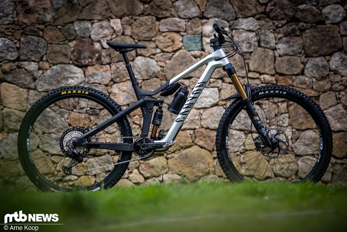

Das neue Canyon Strive CFR 2023 setzt auf 29"-Laufräder und 160 mm Federweg am  Heck sowie 170 mm an der Front
Das neue Canyon Strive CFR 2023 setzt auf 29"-Laufräder und 160 mm Federweg am Heck sowie 170 mm an der Front - wir konnten das neue Enduro-Bike bereits für euch testen.

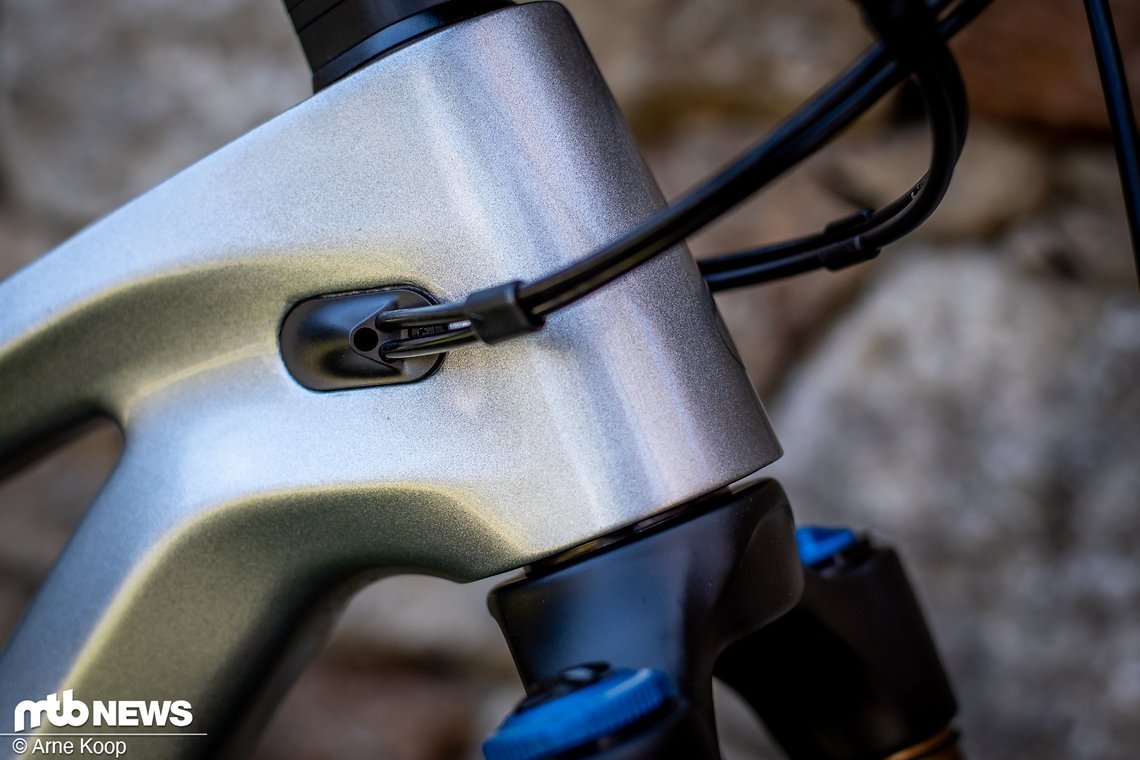

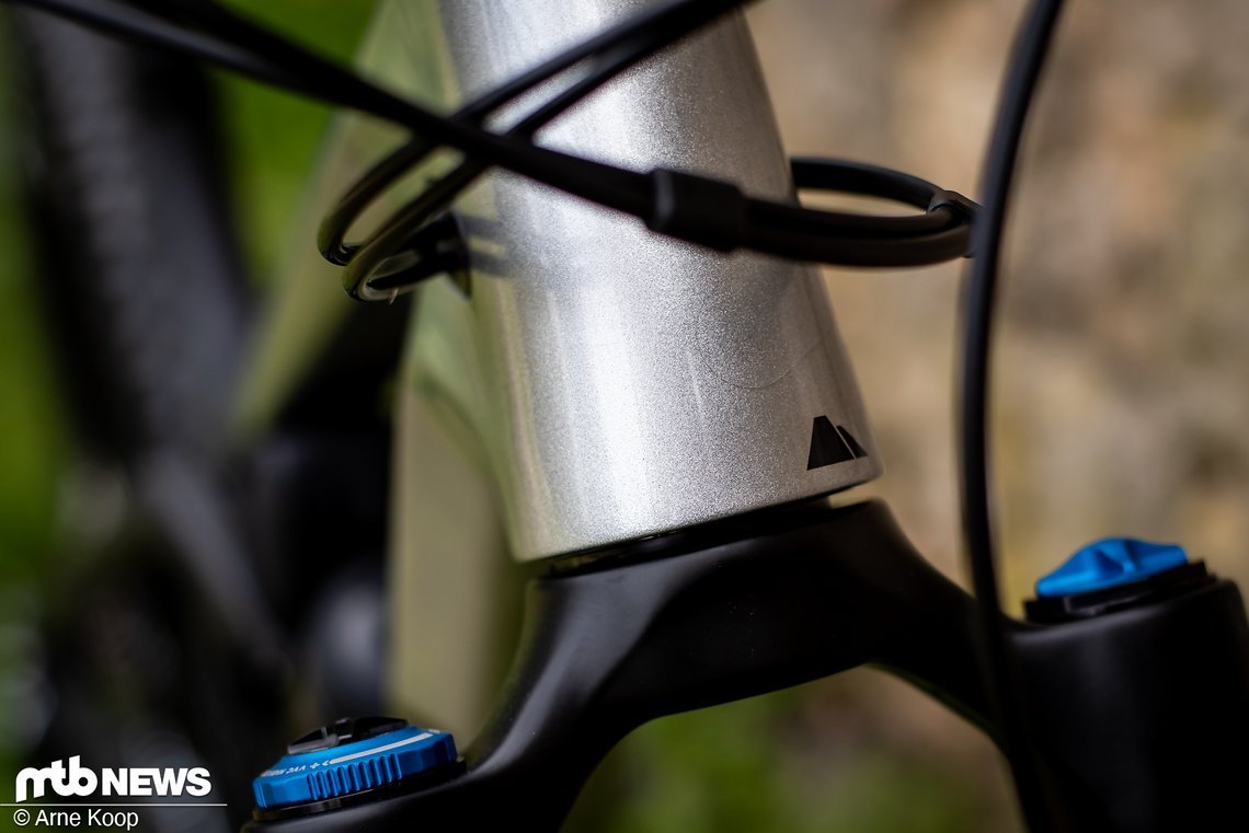

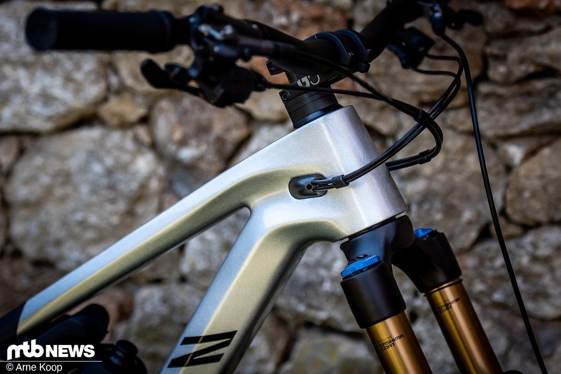

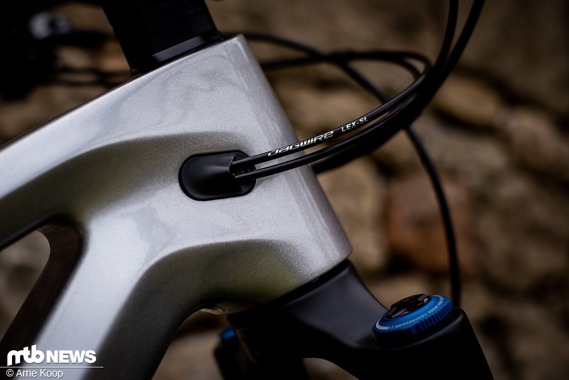

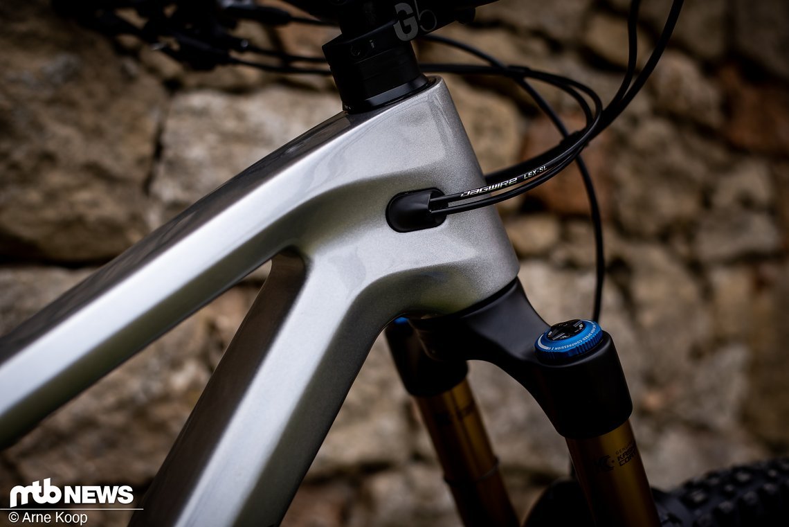

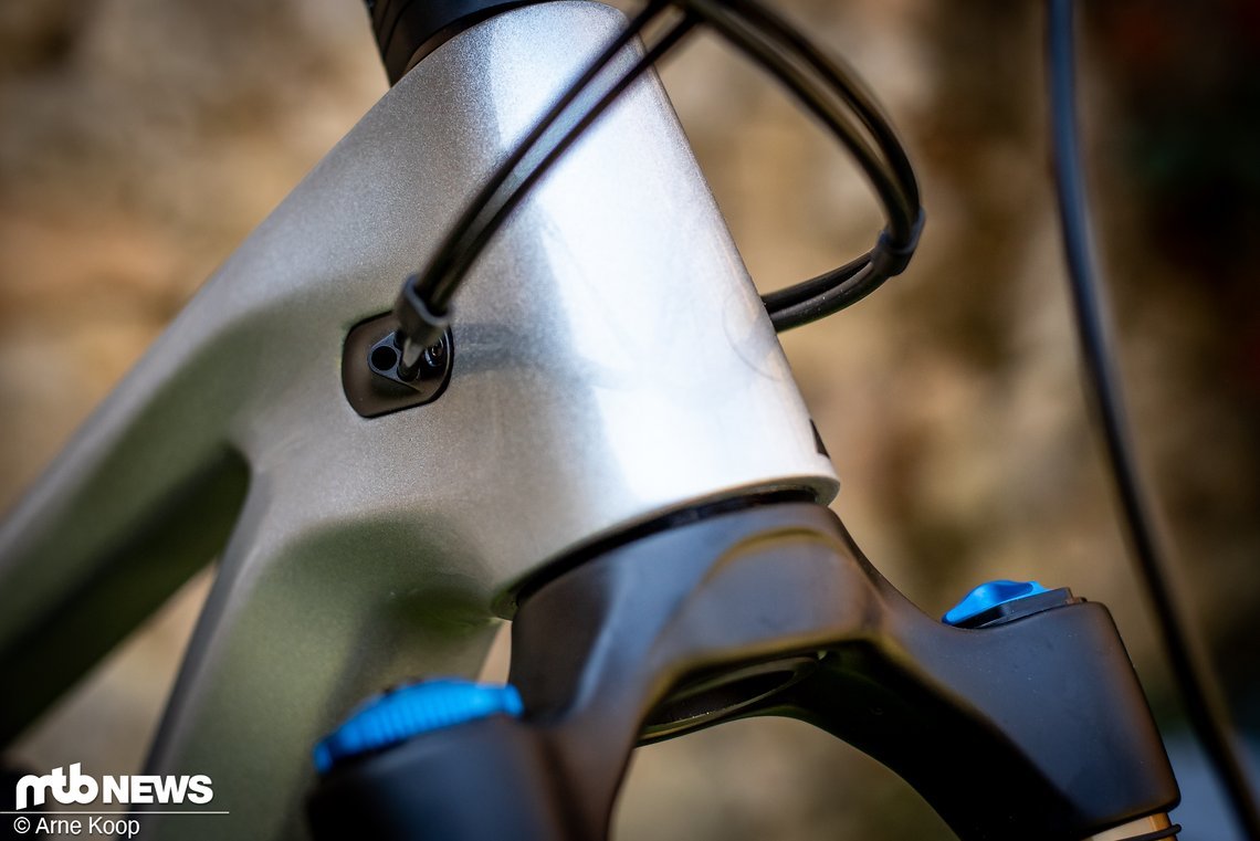

Die Züge sind komplett innen verlegt
Die Züge sind komplett innen verlegt - hier verhindert Schaumstoff-Hüllen nerviges Klappern.

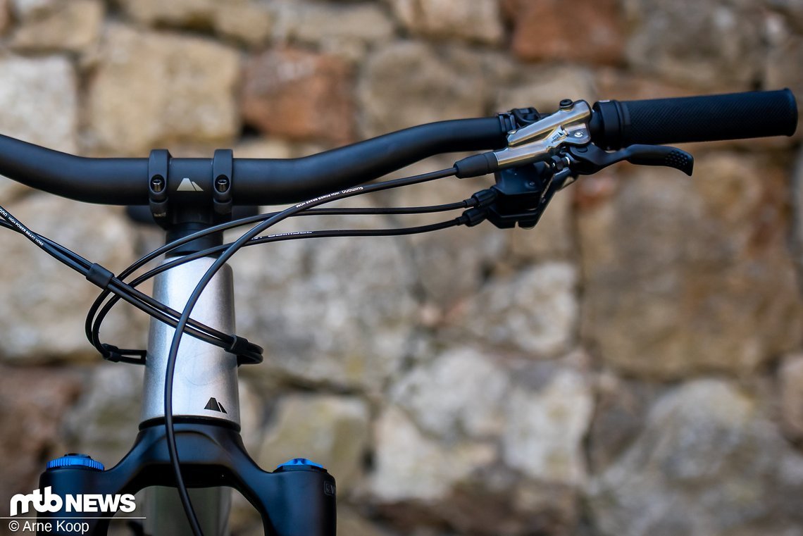

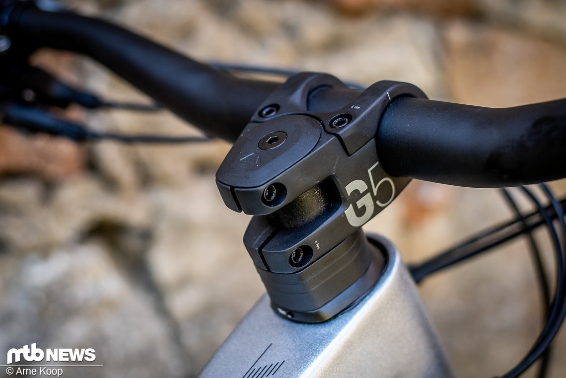

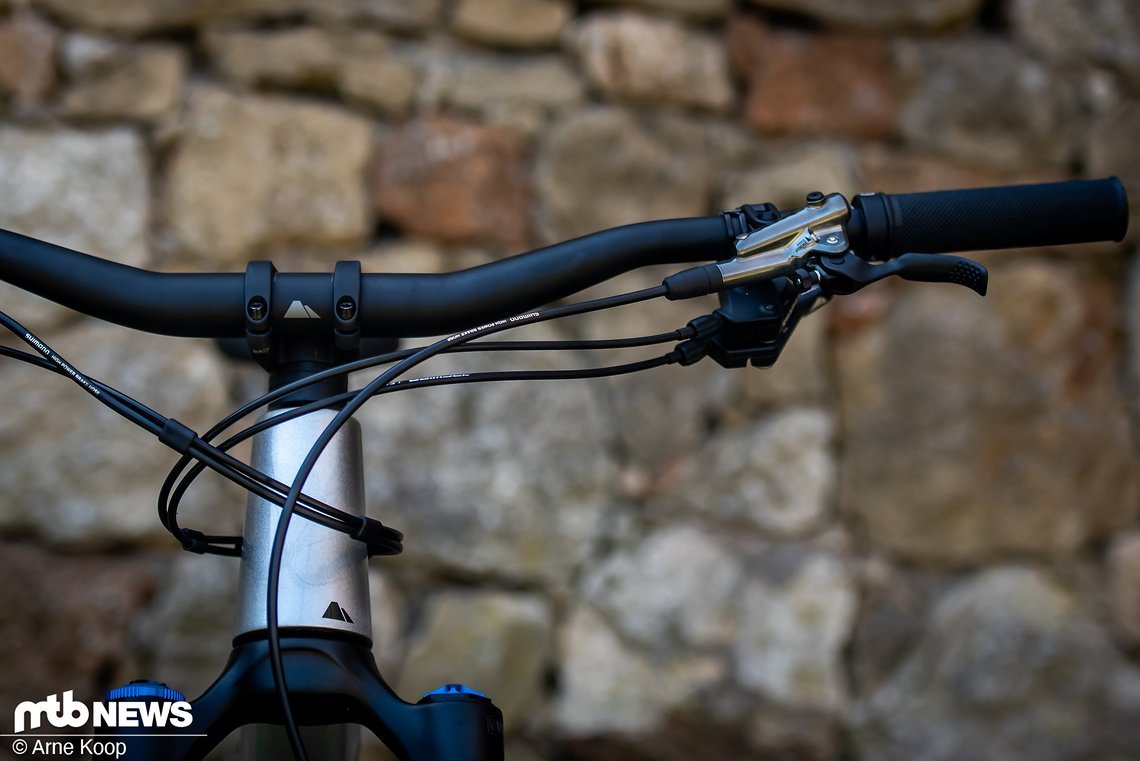

Das Cockpit steuert die hauseigene Komponenten-Marke G5 bei.

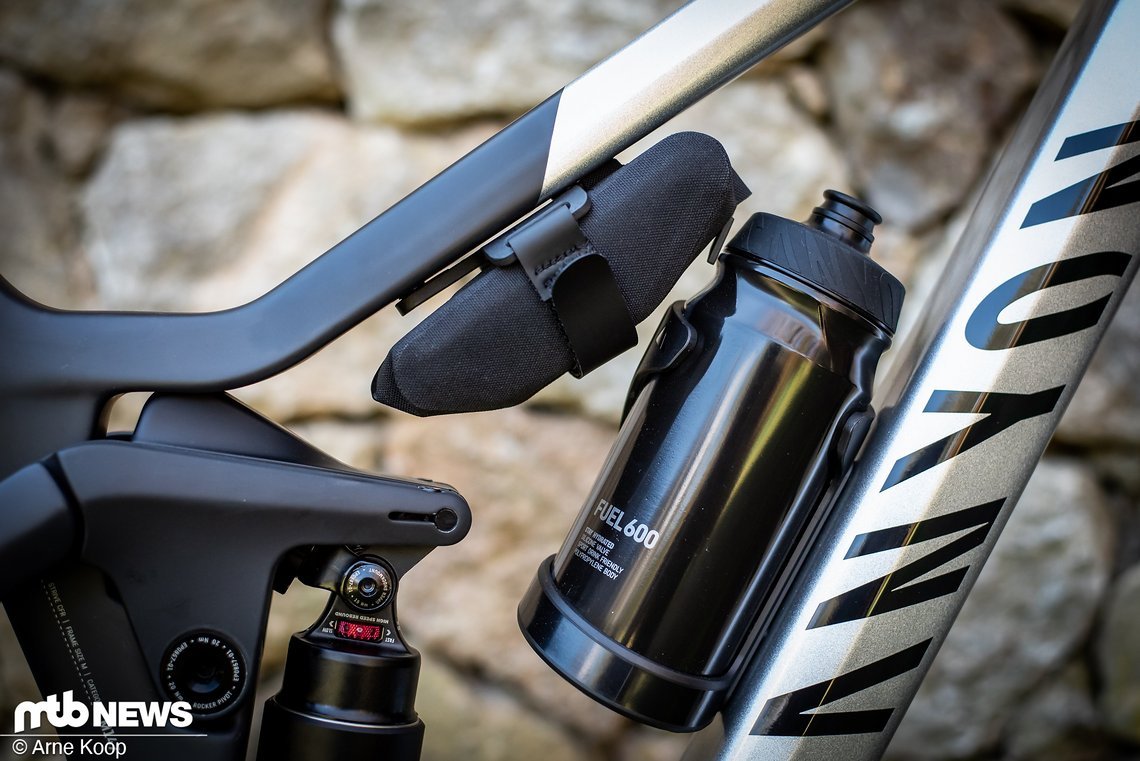

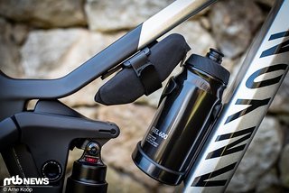

Der Hauptrahmen bietet genügend Platz für eine Wasserflasche sowie eine kleine Tasche mit Ersatzteilen und Werkzeug.

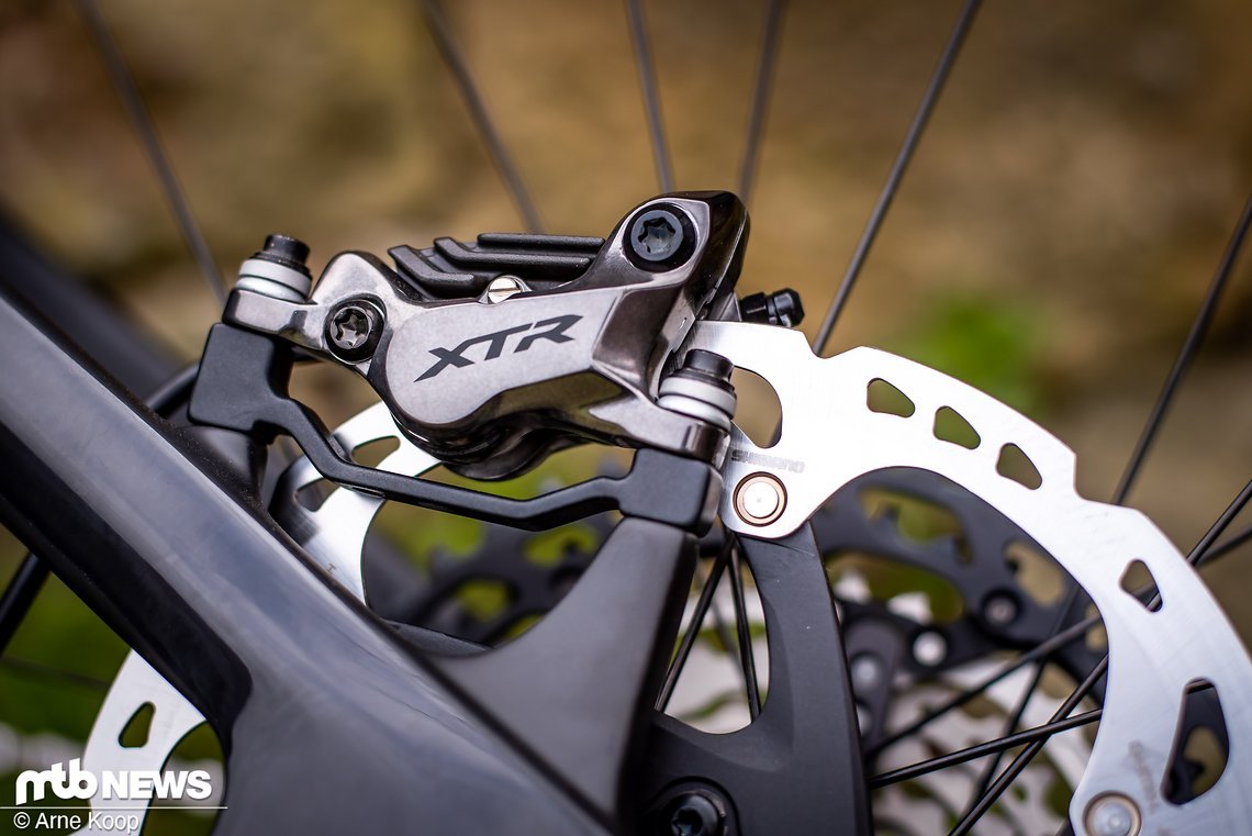

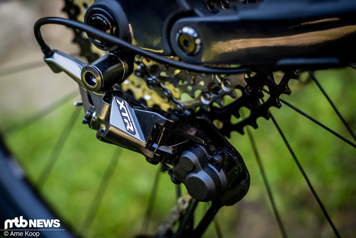

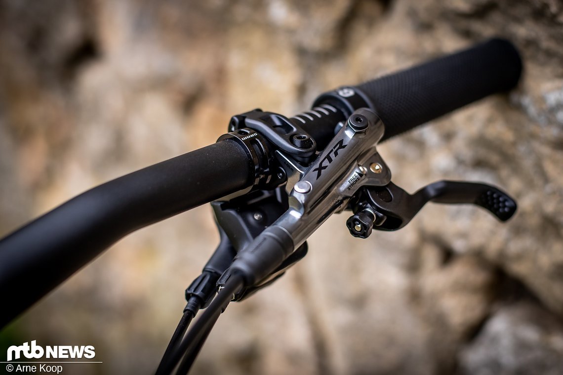

... wird mit Shimanos Highend-Gruppe XTR.

Am Heck des neuen Strives stehen nun 10 mm mehr Federweg als beim Vorgänger zur Verfügung
Am Heck des neuen Strives stehen nun 10 mm mehr Federweg als beim Vorgänger zur Verfügung - obwohl die beiden Serien-Varianten mit Luft-Dämpfern ausgestattet sind, ist das Enduro-Bike auch mit Stahlfederbeinen kompatibel.

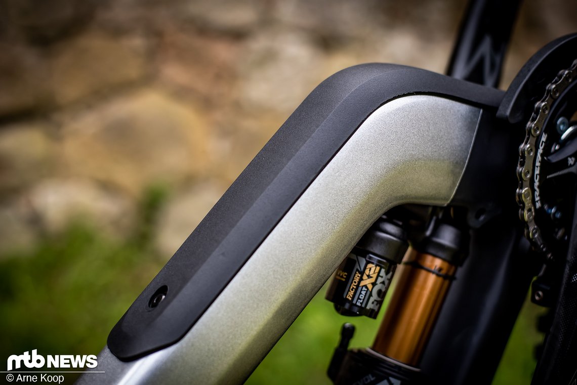

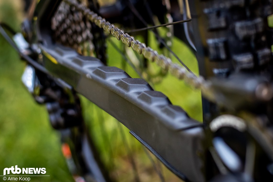

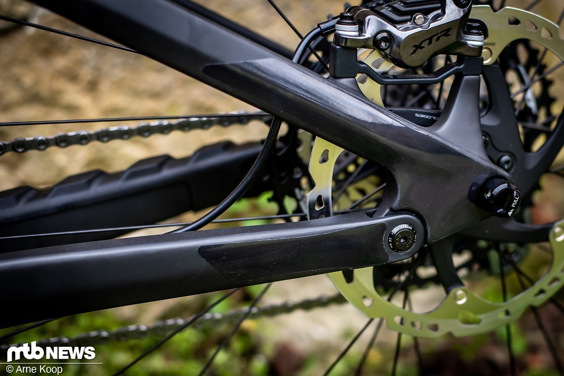

Der wellige Kettenstrebenschutz soll eine geräuschdämpfende Wirkung haben.

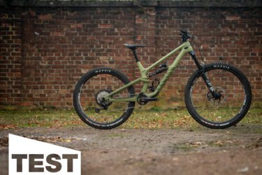

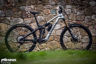

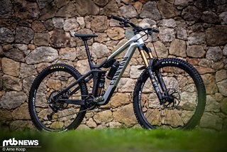

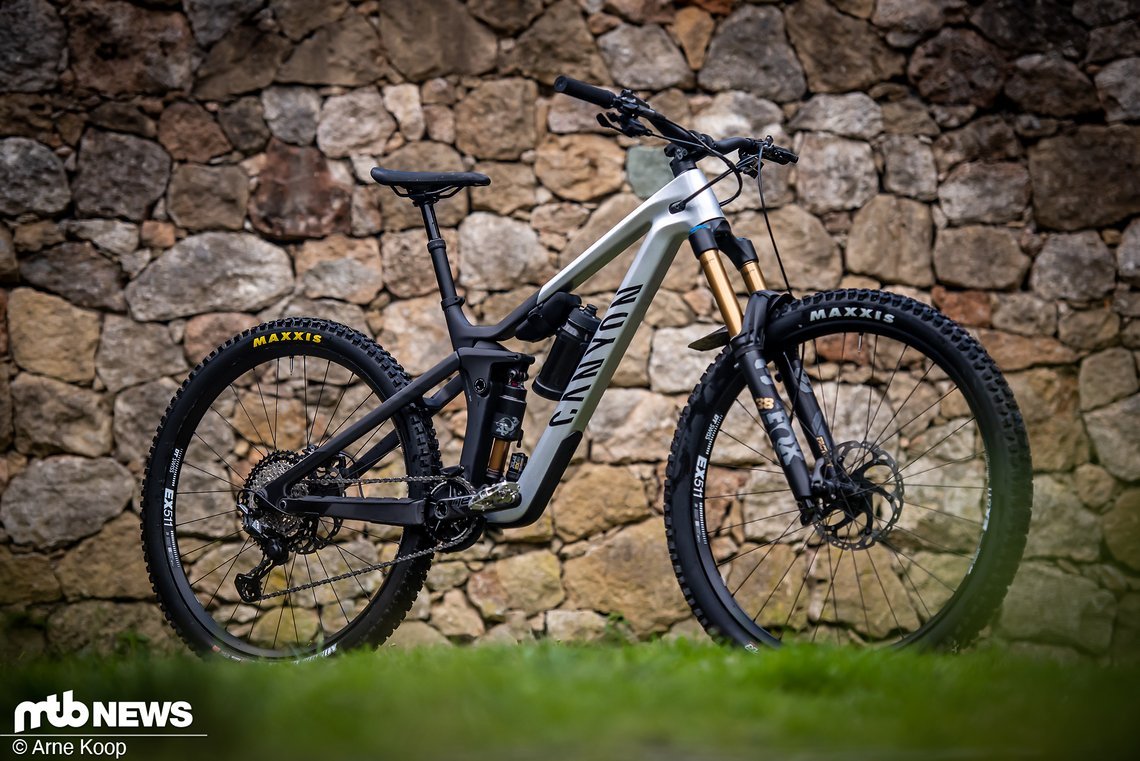

Canyon Strive CFR 2023 im ersten Test: Das neue Canyon Strive CFR soll als waschechtes Race-Bike Siege in der Enduro World Series einfahren, aber auch auf den heimischen Trails überzeugen. Dafür kommt das 29″ Carbon-Enduro mit 170 mm Federweg an der Front und 160 mm am Heck. Ihr wollt wissen, wie sich das Strive CFR auf den Trails schlägt? Hier gibt’s unseren Ersteindruck.
Steckbrief: Canyon Strive CFR 2023
EinsatzbereichEnduro
Federweg170 mm/160 mm
Laufradgröße29ʺ
RahmenmaterialCarbon
Gewicht (o. Pedale)15,8 kg
RahmengrößenS, M, L, XL (im Test: M)
Websitewww.canyon.com
Preisspanne4.999 € bis 6.299 €
Im Test: Strive CFR
Preis: 6.299 €
Als das „alte“ Canyon Strive im Herbst letzten Jahres mit Jack Moir seinen größten Triumph, den Gesamtsieg in der Enduro World Series, einfuhr, waren die Tage des Enduro Bikes bereits gezählt. Der gründlich überarbeitete Nachfolger scharrte bereits mit den Hufen – und wird jetzt der Öffentlichkeit präsentiert.
Das neue Canyon Strive CFR unterscheidet sich auf den ersten Blick nicht signifikant von seinem Vorgängermodell und behält dessen grundlegende Rahmenform bei. Hinter den Kulissen hat sich allerdings einiges getan. So wurden Geometrie und Steifigkeit optimiert und der Federweg aufgestockt. Dieser liegt nun bei 160 mm am Heck und 170 mm an der Front. Treu geblieben ist Canyon den 29″-Laufrädern und der einzigartigen Shapeshifter-Technologie. Wir hatten bereits die Möglichkeit, das neue Canyon Strive CFR 2023 für zwei Tage in Finale Ligure auszuprobieren. Unser Testbike in Größe M bringt 15,84 kg auf die Waage und ist für einen Preis von 6.299 € erhältlich.
# Das neue Canyon Strive CFR 2023 setzt auf 29"-Laufräder und 160 mm Federweg am Heck sowie 170 mm an der Front - wir konnten das neue Enduro-Bike bereits für euch testen.

Shapeshifter
# Shapeshifter
# Am Heck des neuen Strives stehen nun 10 mm mehr Federweg als beim Vorgänger zur Verfügung - obwohl die beiden Serien-Varianten mit Luft-Dämpfern ausgestattet sind, ist das Enduro-Bike auch mit Stahlfederbeinen kompatibel.

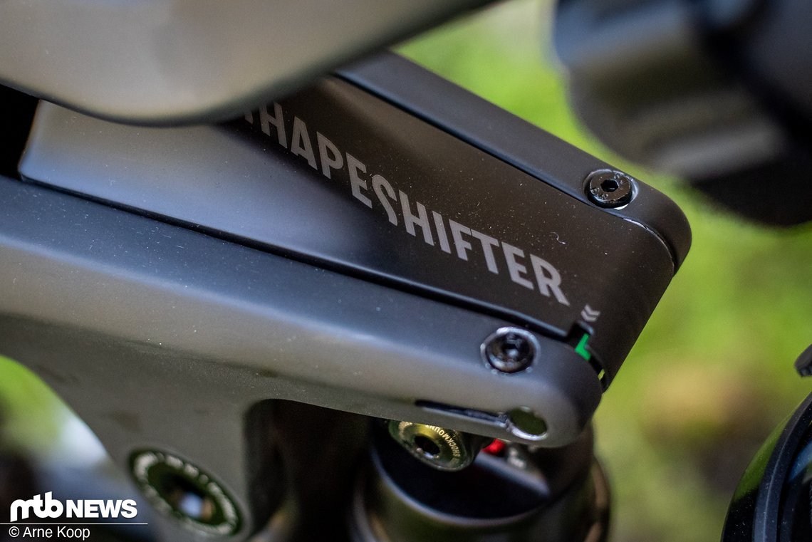

Ebenfalls mit von der Partie und einen gewaltigen Einfluss auf die Fahr-Performance hat das absolute Alleinstellungsmerkmal des Canyons Strives: der Shapeshifter. Diese in Zusammenarbeit mit Fox entwickelte Gasdruckfeder verändert per Knopfdruck die Geometrie und die Kinematik des Carbon-Bikes. So soll aus dem auf Abfahrt getrimmten Race-Bike in sekundenschnelle eine trailige Bergziege werden. Durch die Betätigung des oberhalb des Dämpfers positionierten Shapeshifters reduziert sich der Federweg von 160 mm auf 140 mm. Lenkwinkel und Sitzwinkel werden jeweils um 1,5° steiler und das Tretlager wird um 15 mm angehoben. Zusätzlich erhöht sich der Anti-Squat und das Hebelverhältnis wird reduziert. Dadurch soll das Strive in diesem Modus nicht nur deutlich besser klettern, sondern auch in flachen Trail-Abschnitten durch Pushen und eine erhöhte Wendigkeit brillieren. Das alles lässt sich bequem von der Fernbedingung am Lenker aus steuern.
Der Shapeshifter macht aus einem Bike zwei
# Der Shapeshifter macht aus einem Bike zwei - die Gasdruckfeder verändert auf Knopfdruck sowohl die Geometrie als auch die Kinematik des Canyon Strives.
Im Shred-Modus ist die Gasdruckfeder eingefahren ...
# Im Shred-Modus ist die Gasdruckfeder eingefahren ...
... im Pedal-Modus hingegen ausgefahren.
# ... im Pedal-Modus hingegen ausgefahren.
# Der Hauptrahmen bietet genügend Platz für eine Wasserflasche sowie eine kleine Tasche mit Ersatzteilen und Werkzeug.
# Der wellige Kettenstrebenschutz soll eine geräuschdämpfende Wirkung haben.
# Asymmetrische Steuersatzschalen ermöglichen die Verstellung des Reachs um ± fünf Millimeter.

Canyon bietet das neue Strive lediglich als CFR-Variante in zwei Ausstattungsvarianten zum Kauf an. CFR steht für Canyon Factory Racing, was sich auch in den beiden angebotenen Modellen widerspiegelt. Die Bikes kommen mit einem Fahrwerk bestehend aus Fox 38-Federgabel und Float X2-Luftdämpfer. Die Antriebe und Bremsen liefert Shimano, während DT Swiss und Maxxis für Laufräder und Reifen zuständig sind. Bei Cockpit und Sattelstütze greift Canyon auf die hauseigene Komponenten-Marke G5 zurück. Preislich liegt das Canyon Strive CFR Underdog bei 4.999 €, während das Topmodell für 6.299 € über die Ladentheke wandert.
Das von uns getestete Canyon Strive CFR wurde abweichend zur Serie mit einem Maxxis DoubleDown-Reifen am Heck ausgestattet. Gerade im Hinblick auf den angedachten Einsatzbereich ist dies mit Sicherheit die richtige Wahl und sollte unserer Meinung nach bereits am Werk so konfiguriert sein. Gewichts-technisch rangiert das Canyon Strive CFR ohne Pedale mit EXO+ Reifen bei 15,84 kg.
  • Federgabel Fox 38 Factory (170 mm)
  • Dämpfer Fox Float X2 Factory (160 mm)
  • Antrieb Shimano XTR
  • Bremsen Shimano XTR
  • Laufräder DT Swiss EX511 / 350
  • Reifen Maxxis Assegai Maxxgrip EXO+ / Maxxis Minion DHR Maxxgrip EXO+
  • Cockpit G5 AL (780 mm) / G5 (40 mm)

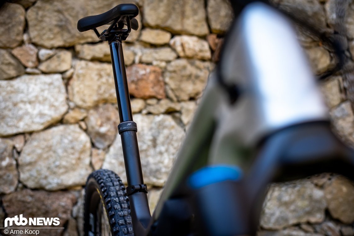

  • Sattelstütze G5 Adjustable Dropper (170 mm)
AusstattungsvarianteStrive CFR UnderdogStrive CFR
FedergabelFox 38 Performance Elite, 170 mmFox 38 Factory, 170 mm
DämpferFox Float X PerformanceFox Float X2 Factory
AntriebShimano XTShimano XTR
KassetteShimano SLXShimano XT
KurbelShimano XT, 32tRace Face Next R, 32t
BremsenShimano XT, 203 mmShimano XTR, 203 mm
LaufräderDT Swiss EX511 / 370LNDT Swiss EX511 /350
ReifenMaxxis Assegai 2,5" Maxxgrip EXO+ / Maxxis Minion DHR 2,4" Maxxgrip EXO+Maxxis Assegai 2,5" Maxxgrip EXO+ / Maxxis Minion DHR 2,4" Maxxgrip EXO+
LenkerG5 AL, 780 mmG5 AL, 780 mm
VorbauG5, 40 mmG5, 40 mm
SattelstützeG5 Adjustable DropperG5 Adjustable Dropper
SattelErgon SM10 Enduro CompErgon SM10 Enduro Comp
FarbenCarbon-Silber / Grau-OrangeCarbon-Silber / Grau-Orange
Gewicht16,04 kg15,84 kg
Preis (UVP)4.999 €6.299 €
# Die Fox 38 Factory-Federgabel stellt 170 mm Federweg zur Verfügung.

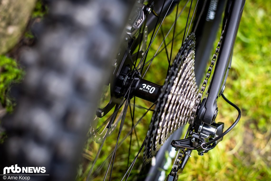

Gebremst und geschaltet ...
# Gebremst und geschaltet ...
# ... wird mit Shimanos Highend-Gruppe XTR.
# Das Cockpit steuert die hauseigene Komponenten-Marke G5 bei.

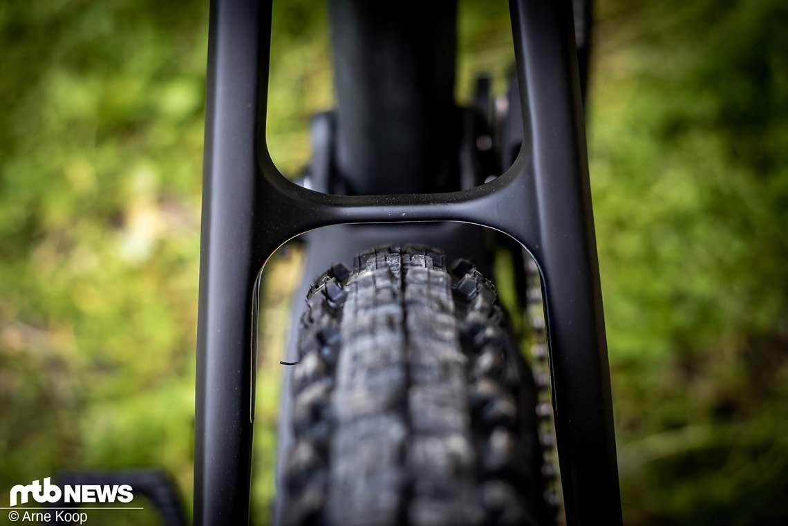

# Bei einem Bike mit diesem Einsatzbereich würde ein Reifen mit stabilerer Karkasse am Heck sicher nicht schaden.

Neben der schwarz-silbernen Variante steht das Canyon Strive CFR 2023 auch in einer grau-orangen Ausführung zur Auswahl.
# Neben der schwarz-silbernen Variante steht das Canyon Strive CFR 2023 auch in einer grau-orangen Ausführung zur Auswahl.
Auf dem Trail
Um für euch auszuprobieren, wie sich das neue Canyon Strive CFR auf den Trails schlägt, wurden wir von Canyon für zwei Tage auf die ikonischen Trails in Finale Ligure eingeladen. Nachdem ich das Bike in gewöhnlicher Manier an Gewicht und Vorlieben angepasst habe, muss noch der Shapeshifter eingestellt werden. Dies gestaltet sich allerdings denkbar einfach: Hierfür muss man die Gasdruckfeder schlicht und einfach mit dem gleichen Druck befüllen, den man auch in seinem Dämpfer fährt. Das Einzige, was es dabei zu beachten gilt, ist, dass der Shapeshifter sich beim Befüllen im ausgefahrenen Zustand, also im Pedal-Setup, befindet.
# Der Shapeshifter wird einfach mit demselben Druck wie der Dämpfer befüllt.
Auch wenn wir die meisten unserer Höhenmeter in Finale mit dem Shuttle-Bus zurückgelegt haben, blieben zumindest einige kurze Anstiege unseren Beinen überlassen. Hier kam direkt der Shapeshifter zum Einsatz. Die unter dem linken Bremsgriff montierte Multi-Remote verfügt über drei separat zu bedienende Hebel. Während die oberen beiden für das Ein- und Ausschalten des Shapshifters zuständig sind, bedient der untere die Variostütze. Was sich erst mal ein wenig umständlich anhört, funktioniert in der Praxis nach einer kurzen Eingewöhnungszeit allerdings spielend einfach und intuitiv.
# Der Mulit-Hebel ermöglicht das Ansteuern des Shapeshifters sowie der Variostütze.
Shapeshifter in den Pedal-Modus also – nach einem Klick auf den entsprechenden Hebel muss der Hinterbau kurz entlastet werden. Jetzt schnellt die Gasdruckfeder heraus und verändert blitzschnell Geometrie und Kinematik. Dies ist direkt und sehr deutlich spürbar. Das Heck ist nun entschieden straffer und der mit nun 78° sehr steile Sitzwinkel tut sein übriges für die Uphill-Performance. Das Bike wippt bei rundem Tritt praktisch nicht mehr und klettert zügig gen Gipfel. Gerade in technischen Sektionen ist außerdem das um 15 mm angehobenen Tretlager ein echter Segen. Dadurch muss man sich deutlich weniger Gedanken über Pedal-Boden-Kontakte machen. Dem Shapeshiter zum Trotz merkt man dem Strive bergauf sein solides Enduro-Gewicht an. Trotz Trail Bike-Federweg und -Geometrie im Pedal-Modus bekommt man hier nicht ganz die spritzige Trail Bike-Uphill-Performance.
Bergauf ist das Canyon Strive dank des Shapeshifters sehr gut unterwegs
# Bergauf ist das Canyon Strive dank des Shapeshifters sehr gut unterwegs - an die Performance echter Trailbikes kommt es aufgrund des hohen Gewichts aber nicht ganz heran.
Ist man am Trail angekommen und will es bergab ordentlich krachen lassen, betätigt man den zweiten Hebel der Shapeshifter-Remote und federt den Hinterbau einmal ordentlich ein. Dies fühlt sich dann so an, als hätte man sowohl Rebound- als auch Compression-Dämpfung komplett zugedreht und befördert den Shapeshifter wieder in den Downhill-Modus.
Wenns ruppig wird und bergab geht, gehört der Shapeshifter in den Shred-Modus.
# Wenns ruppig wird und bergab geht, gehört der Shapeshifter in den Shred-Modus.

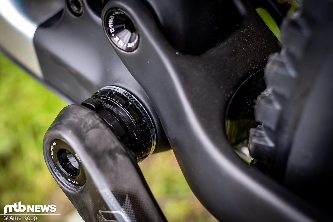

Dank des tiefen Tretlagers und der kurzen Kettenstreben überzeugt das Strive in Kurven.
# Dank des tiefen Tretlagers und der kurzen Kettenstreben überzeugt das Strive in Kurven.

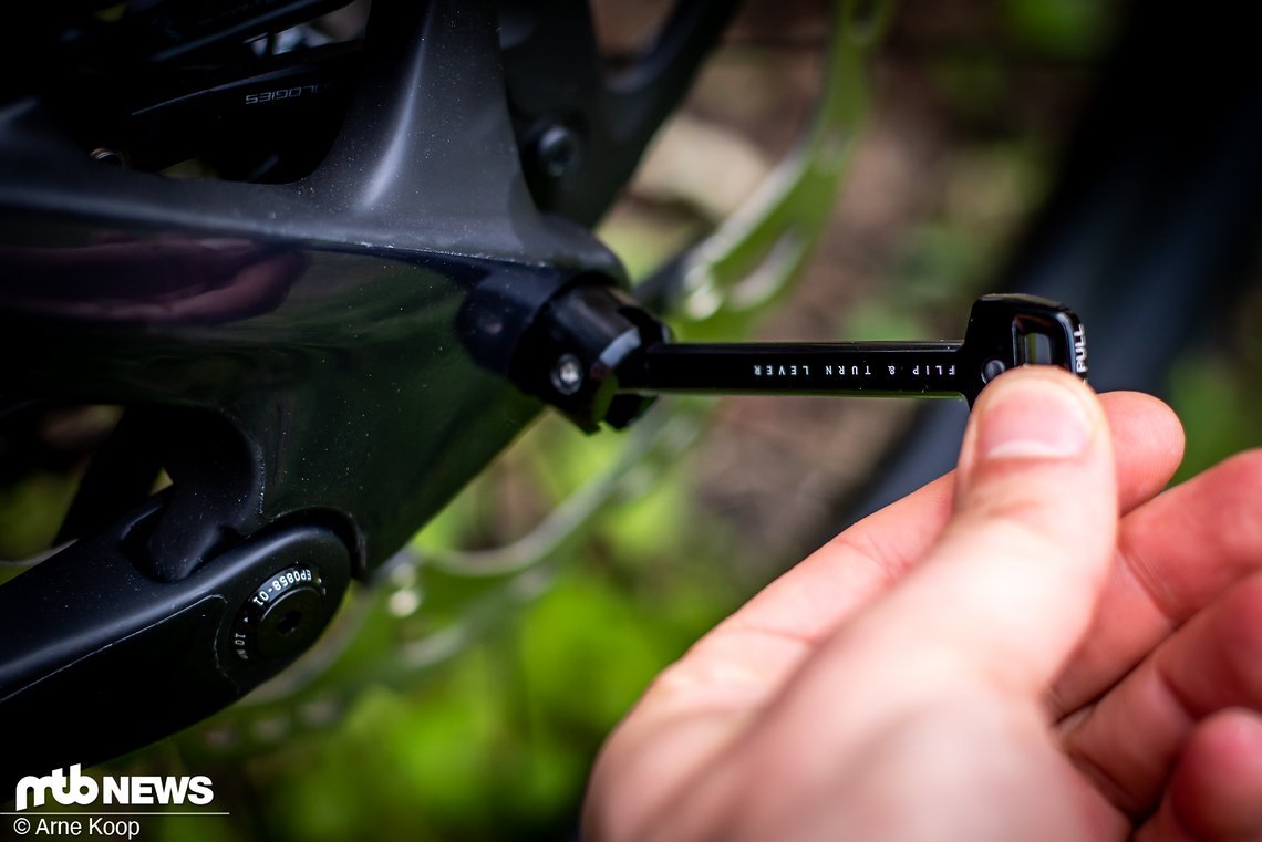

Ein kurzer Exkurs zur Reach-Anpassung: Diese wird über asymmetrische Steuersatzschalen erreicht und ermöglicht die Verstellung des Reachs um ± fünf Millimeter. Der von mir gefahrene M-Rahmen verfügt ab Werk über einen Reach von 480 mm. Nach einigen Fahrten bauten wir diesen auf 485 mm um, was für mich perfekt passte.
Je nach Beschaffenheit und Gefälle des Trails kann es sich zudem anbieten, auch hier in den Shapeshifter Modus zu schalten, um ein wenig agiler und spritziger unterwegs zu sein. Dies funktioniert vom Grundsatz auch ausgezeichnet. Mich persönlich stört allerdings die Dysbalance aus der nach wie vor recht weichen 170 mm Federgabel und dem dann wesentlich strafferen 140 mm-Heck. Gerade für Mountainbiker*innen in den Mittelgebirgen, deren Hometrails teilweise nicht wirklich eines Enduro-Bikes bedürfen, kann diese Option jedoch sehr praktisch sein

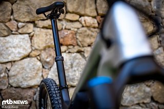

    Komponenten sind ebenfalls sehr solide, einzig die Vario könnte mehr Hub haben, aber es gibt zum Glück die oneup 240.
