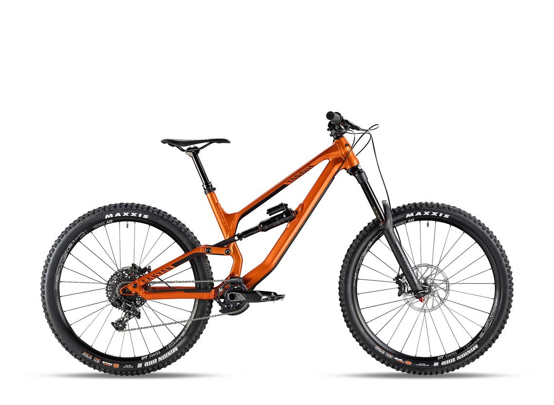

Steckbrief: Canyon Torque 2018
EinsatzbereichFreeride
Federweg180 mm/175 mm
Laufradgröße27,5ʺ
RahmenmaterialAluminium, Carbon
Gewicht (o. Pedale)14,2 kg
RahmengrößenXS, S, M, L, XL
Websitecanyon.com
Preis: ab 2.199 Euro

Geometrie
In Sachen Geometrie wartet Canyon mit einem breiten Rahmengrößen-Bereich von XS (nur in Aluminium) bis XL auf. 425 mm kurze Kettenstreben sollen ein agiles Verhalten in engen Kurven garantieren. Dank eher langem Reach (440 mm in Größe M), einem flachen Lenkwinkel von 65,3° und niedrigem Tretlager soll das Canyon Torque aber auch bei hohen Geschwindigkeiten eine gute Figur machen und Laufruhe bieten. Der effektive Sitzwinkel liegt bei 74°. Alle Rahmengrößen kommen mit 40 mm kurzen Vorbauten, 780 mm breiten Lenkern und 165 mm kurzen Kurbelarmen.
RahmengrößeXSSMLXL
Sitzrohrlänge380 mm400 mm440 mm455 mm500 mm
Oberrohrlänge571 mm597 mm610 mm642 mm665 mm
Steuerrohrlänge105 mm115 mm125 mm135 mm145 mm
Lenkwinkel65,3°65,3°65,3°65,3°65,3°
Sitzwinkel (effektiv)74°74°74°74°74°
Kettenstrebenlänge428 mm428 mm428 mm428 mm428 mm
Radstand1147 mm1171 mm1195 mm1219 mm1243 mm
Reach400 mm420 mm440 mm460 mm480 mm
Stack588 mm618 mm627 mm636 mm645 mm
Tretlagerabsenkung15 mm15 mm15 mm15 mm15 mm

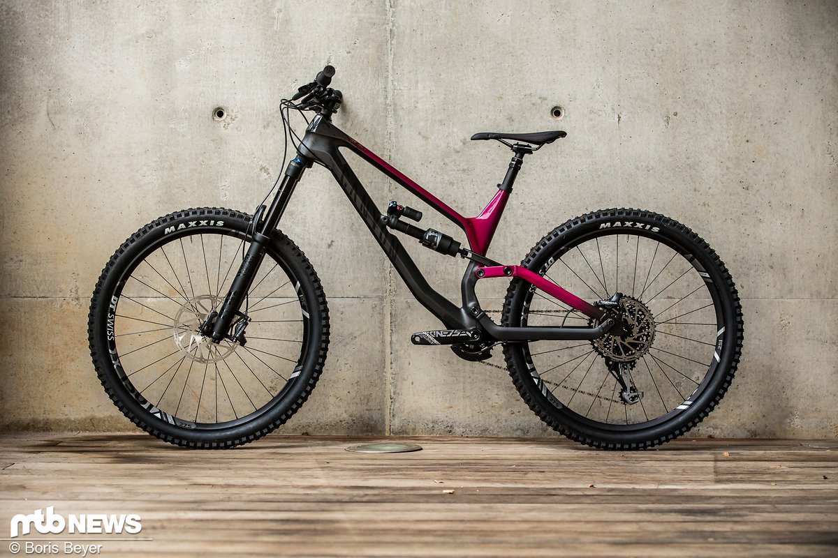

Ausstattung
Der Versandspezialist aus Koblenz bietet das Torque 2018 wie gewohnt in zahlreichen verschiedenen Ausführungen an, die allesamt mit einem starken Preis-Leistungs-Verhältnis aufwarten. Erhältlich ist das neue Canyon Torque in insgesamt sieben verschiedenen Varianten, davon drei Stück mit Carbon-Hauptrahmen. Die vier Aluminium-Ausführungen zwischen 2.199 € und 2.999 € haben alle einen 1×11 SRAM GX-Antrieb. Während in den günstigeren Alu-Varianten ein RockShox-Fahrwerk steckt, bekommt man beim teuersten Aluminium-Modell Fox Performance-Federelemente.
Wer mehr Geld in die Hand nehmen möchte, bekommt das Canyon Torque 2018 auch mit einem Carbon-Hauptrahmen samt Alu-Hinterbau zwischen 3.499 € und 4.999 €. Auf einen Carbon-Hinterbau verzichtet Canyon beim Torque komplett – im angedachten Einsatzbereich bekommt der Hinterbau laut Aussage der Koblenzer einfach zu oft Steinschläge und mehr ab. Wir haben die 4.999 € teure Top-Variante CF 9.0 Pro mit Fox Factory-Fahrwerk, 12-fach SRAM X01 Eagle-Antrieb und einem Cockpit aus der Canyon-hauseigenen G5-Serie getestet.

Canyon Torque AL 5.0Canyon Torque AL 6.0Canyon Torque WMN AL 6.0Canyon Torque AL 7.0Canyon Torque CF 8.0Canyon Torque CF 9.0Canyon Torque CF 9.0 Pro
RahmenCanyon Torque ALCanyon Torque ALCanyon Torque ALCanyon Torque ALCanyon Torque CFCanyon Torque CFCanyon Torque CF
FedergabelRockShox Yari RC Solo AirRockShox Lyrik RC Solo AirRockShox Lyrik RC Solo AirFox 36 Performance EliteRockShox Lyrik RCT3Fox 36 Performance EliteFox 36 Factory
DämpferRockShox Super Deluxe RRockShox Super Deluxe RCTRockShox Super Deluxe RCTFox Performance Float X2RockShox Super Deluxe RCTFox Performance Float X2Fox Factory Float X2
SchaltwerkSRAM NX, 11sSRAM GX, 11sSRAM GX, 11sSRAM GX, 11sSRAM GX, 11sSRAM GX Eagle, 12sSRAM X01 Eagle, 12s
ShifterSRAM NX Trigger, 11sSRAM GX Trigger, 11sSRAM GX Trigger, 11sSRAM GX Trigger, 11sSRAM GX Trigger, 11sSRAM GX Trigger, 12sSRAM X01 Eagle Trigger, 12s
BremsenSRAM Guide RESRAM Guide RESRAM Guide RESRAM Code RSRAM Code RSRAM Code RSRAM Code RSC
LaufräderDT Swiss E1850DT Swiss E1850DT Swiss E1850DT Swiss E1700 SplineDT Swiss E1700 SplineDT Swiss E1501 SplineMavic Deemax Pro
Innenweite Felgen30 mm30 mm30 mm30 mm30 mm30 mm28/25 mm
ReifenMaxxis Minion DHR II 2.4 MaxxGripMaxxis Minion DHR II 2.4 MaxxGripMaxxis Minion DHR II 2.4 MaxxGripMaxxis Minion DHR II 2.4 MaxxGripMaxxis Minion DHR II 2.4 MaxxGripMaxxis Minion DHR II 2.4 MaxxGripMavic Claw Pro XL 2.5
Reifen HinterradMaxxis Minion DHR II 2.4 MaxxTerraMaxxis Minion DHR II 2.4 MaxxTerraMaxxis Minion DHR II 2.4 MaxxTerraMaxxis Minion DHR II 2.4 MaxxTerraMaxxis Minion DHR II 2.4 MaxxTerraMaxxis Minion DHR II 2.4 MaxxTerraMavic Charge Pro XL 2.5
KurbelSRAM Descendant 6K | 32SRAM Descendant 6K | 32SRAM Descendant 6K | 32SRAM Descendant 6K | 32SRAM Descendant 7K | 32SRAM Descendant 7K | 32SRAM X01 DH | 34
VorbauRace Face ChesterRace Face ChesterRace Face ChesterCanyon G5 StemCanyon G5 StemCanyon G5 StemCanyon G5 Stem
LenkerRace Face ChesterRace Face ChesterRace Face RideCanyon G5 ALCanyon G5 ALCanyon G5 ALCanyon G5 Carbon
SattelSDG Circuit MTNSDG Circuit MTNSDG Allure MTNSDG Circuit MTNSDG Circuit MTNSDG Circuit MTNSDG Circuit MTN
SattelstützeKind Shock Lev SiKind Shock Lev SiKind Shock Lev SiKind Shock Lev SiRockShox Reverb StealthRockShox Reverb StealthRockShox Reverb Stealth
FarbeTeam | BlueTeam | BlueStealthTeam | Metallic OrangeStealth | Black BlueStealth | Black PinkStealth | Black Blue
GrößenXS, S, M, L, XL (27,5")XS, S, M, L, XL (27,5")XS, S, M (27,5")XS, S, M, L, XL (27,5")S, M, L, XL (27,5")S, M, L, XL (27,5")S, M, L, XL (27,5")
Gewicht15,3 kg15,2 kg-15,1 kg14,5 kg14,3 kg14,2 kg
Preis2.199€2.599€2.599€2.999€3.499€3.999€4.999€

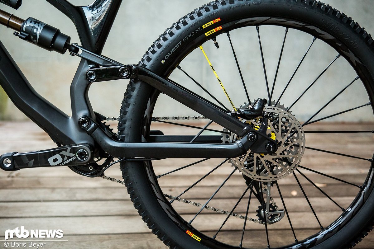

Der Hinterbau des neuen Canyon Torque ähnelt mit dem horizontal liegenden Dämpfer dem des Sender und des Spectral. Gegenüber dem alten Torque bietet das neue Design gleich mehrere Vorteile. So konnte Canyon die Überstandshöhe reduzieren und gleichzeitig die Dämpfer-Einbaulänge auf 250 mm erhöhen. Aus dem neuen Design ergibt sich auch die Möglichkeit, ab Rahmengröße M lange Sattelstützen mit 150 mm Verstellweg zu verbauen. Bei den Carbon-Modellen verbaut Canyon in den Größen L und XL sogar Stützen mit 170 mm Verstellweg – top! Eine Montagemöglichkeit für einen Flaschenhalter sucht man am Torque allerdings vergebens. Canyon setzt am Hinterbau klassisch auf komplett gedichtete Industrielager – anders als beim Spectral kommen keine zusätzlichen X-Ring Gummi-Abdeckungen zum Einsatz.
Die 175 mm Federweg des Torque-Hinterbaus sind in drei Phasen aufgeteilt. Canyon hat die Kennlinie so gestaltet, dass der Freerider zu Beginn des Federwegs sehr sensibel ansprechen soll. Danach soll eine stabile Plattform für genügend Feedback vom Untergrund sorgen und Fahrmanöver wie Bunny Hops erleichtern. Gegen Ende des Federwegs soll das Heck progressiver werden, um unangenehme Durchschläge zu vermeiden. Dazu soll der Hinterbau über den ganzen Federwegsbereich gute Anti Squat-Eigenschaften aufweisen. Weiterhin hat Canyon darauf geachtet, dass sich der Hinterbau beim Anbremsen nicht verhärtet. Insgesamt will man damit ein Bike geschaffen haben, das bei hoher Geschwindigkeit auf harten Trails viel Sicherheit und Reserven, aber auch ordentlich Feedback für Sprungeinlagen bieten soll – ein echter Freerider eben, der obendrein auch im Uphill überzeugen möchte.

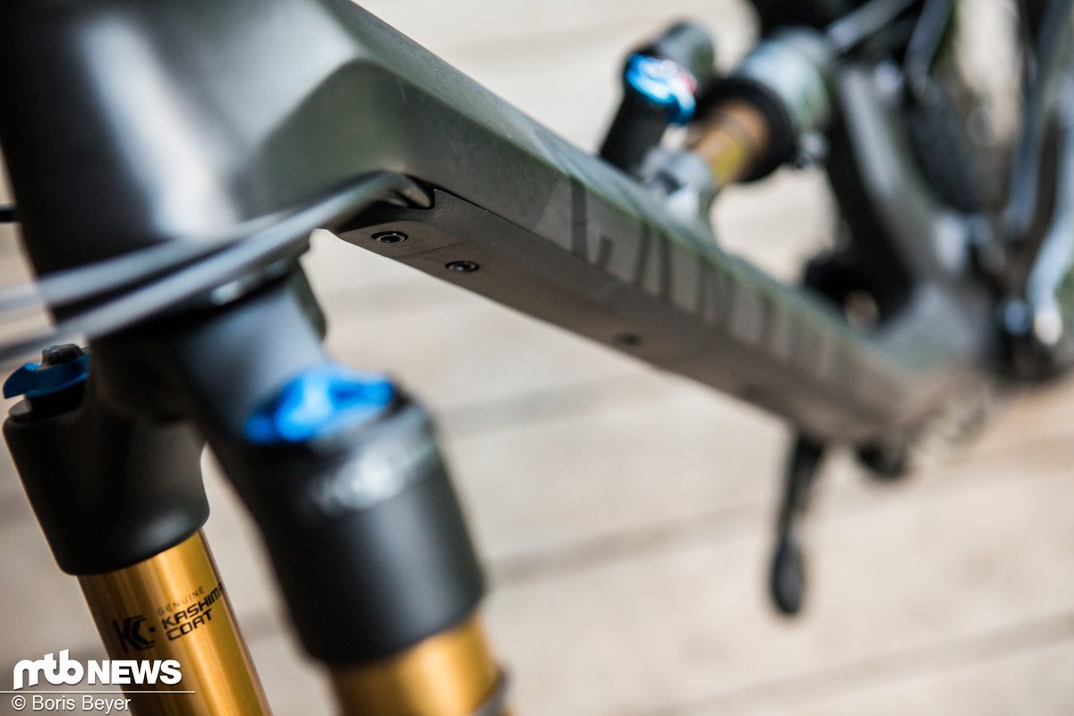

Auch am Canyon Torque kommt der neue, praktisch Cable Channel zum Einsatz
# Auch am Canyon Torque kommt der neue, praktisch Cable Channel zum Einsatz – die Leitungen verlaufen durch den abnehmbaren Plastikschutz. Das kombiniert eine saubere Optik mit einer sehr einfachen Wartbarkeit.

Wie schon am Spectral findet sich auch am Canyon Torque 2018 der neue Cable Channel: Die Züge verlaufen unter einer Kunststoff-Abdeckplatte auf der Unterseite des Unterrohs und unter einer weiteren Abdeckplatte auf den Kettenstreben bis ans Ziel. Dies bietet den gleichen Schutz der Züge und die saubere Optik wie bei innenverlegten Züge – allerdings ohne den Mehraufwand, den das Verlegen der Züge durch den Rahmen macht. Zudem schützt die Kunststoff-Abdeckplatte auch das Unterrohr vor Steinschlägen und kann bei Bedarf ersetzt werden. Auch mit weiteren praktischen Details dürfte das Torque gefallen. So setzt Canyon auf ein geschraubtes BSA-Tretlager und eine ISCG05-Aufnahme. Die 180 mm PM Bremsaufnahme ermöglicht die einfache Montage einer Bremse mit der gängigen Bremsscheibengröße.

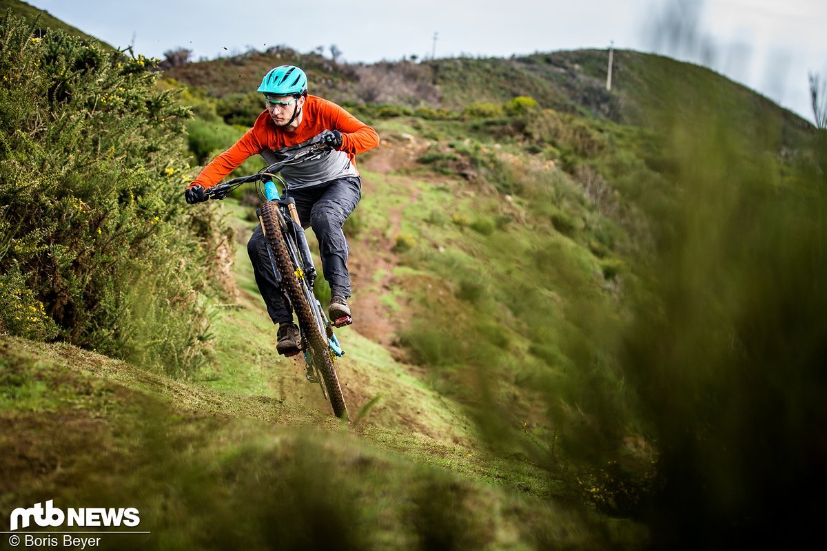

Bergauf gestaltet sich die Sitzposition auf dem Canyon Torque mit einem Sitzwinkel von 74° durchaus angenehm. Der Hinterbau bleibt beim Pedalieren angenehm ruhig, selbst im Wiegetritt muss man nicht unbedingt zum Lockout-Hebel greifen. Lediglich in technischen Passagen neigt der Freerider aufgrund des flachen Lenkwinkels etwas zum Kippen und die Pedale suchen aufgrund des tiefen Tretlagers Kontakt mit Steinen. In unserem Freerider Vergleichstest hätte das Canyon Torque 2018 in Sachen Uphill aber sicherlich einen der vorderen Plätze belegt. Aber klar: Ein Freerider mit 175 mm Federweg am Heck schreit eher nach Lift-Transport und harten Strecken als nach langen Uphills.
Flugstunden sammelt das neue Canyon Torque mit Freude
# Flugstunden sammelt das neue Canyon Torque mit Freude – gleichzeitig bietet der Freerider viel Reserven für verpatzte Landungen.

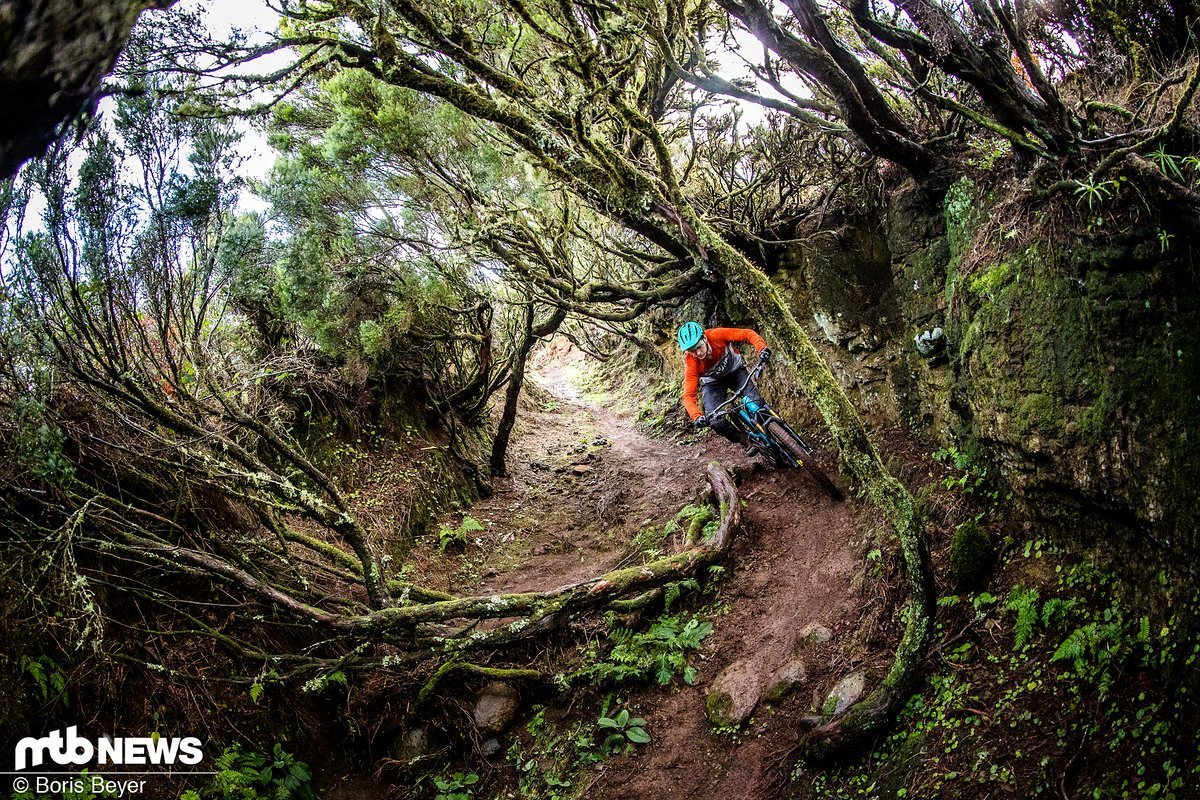

Bergab fällt direkt auf den ersten Metern auf, dass es Canyon gelungen ist, dass sich die 175 mm Federweg am Hinterbau sehr lebendig anfühlen. So bietet das Torque in Anliegern ordentlich Gegenhalt, was sich auch auf verspielte Aktionen wie Bunny Hops positiv auswirkt. Das hat auch zur Folge, dass der Fahrer genügend Feedback vom Untergrund bekommt. Allerdings arbeitet der Hinterbau trotzdem sehr sensibel und generiert damit mächtig Grip und bietet Komfort.
Das potente Bike macht dank der aggressiven Geometrie und dem sensiblen Hinterbau auch auf harten, technischen Trails eine sehr gute Figur. Selbst bei spätem, harten Anbremsen folgt das Canyon Torque 2018 gut dem Untergrund und bietet viel Sicherheit. Die sehr kurzen Kettenstreben geben dem Torqe einen verspielten Charakter. Auf den rutschigen Trails hat das Heck jedoch zum Ausbrechen geneigt – das liegt vor allem an den Reifen aus dem Hause Mavic, die bei Nässe nur sehr wenig Grip bieten und uns mit ihrer runden Form im Testgelände nicht überzeugen konnten. Insgesamt bietet das neue Canyon Torque 2018 aber massig Reserven für harte Einsätze – dank ordentlich Endprogression fühlt sich der Federweg schier endlos an. Auf den nassen und matschigen Trails Madeiras haben wir es nicht geschafft, den Freerider an sein Limit zu bringen.
In grobem Gelände überzeugt der Hinterbau mit viel Sensibilität ...
# In grobem Gelände überzeugt der Hinterbau mit viel Sensibilität ...
... ist aber dennoch effizient genug für einen kurzen Zwischensprint
# ... ist aber dennoch effizient genug für einen kurzen Zwischensprint
