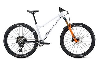

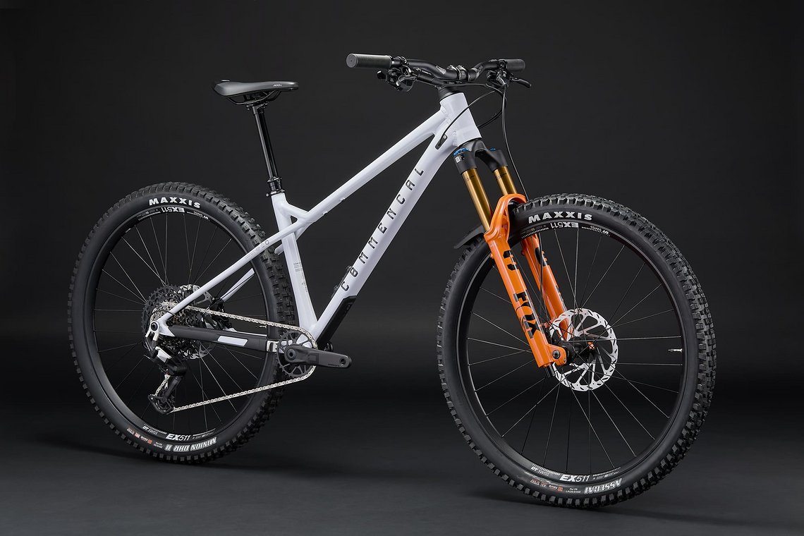

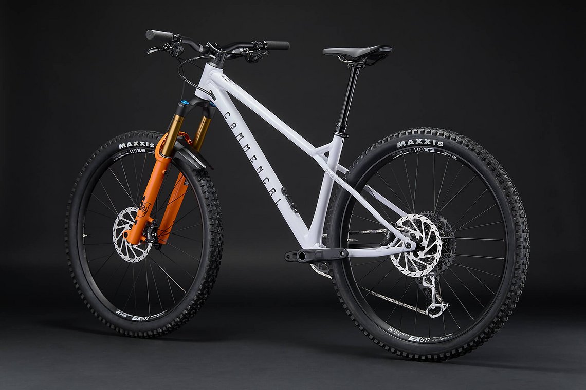

Commencal Meta HT V3
# Commencal Meta HT V3 – auch mit der neusten Version seines Trail-Hardtails setzt Commencal auf den Werkstoff Aluminium, hat den Rahmen aber komplett überarbeitet. Bei den Laufrädern wird auf 29" in Größe M bis XL gesetzt, Rahmengröße S setzt auf Mullet (29"/27,5"). Der Federweg beträgt bei allen Modellen 150 mm. Zu haben ist das Signature Modell ausschließlich in Pure White für 3.173,33 EUR (UVP)

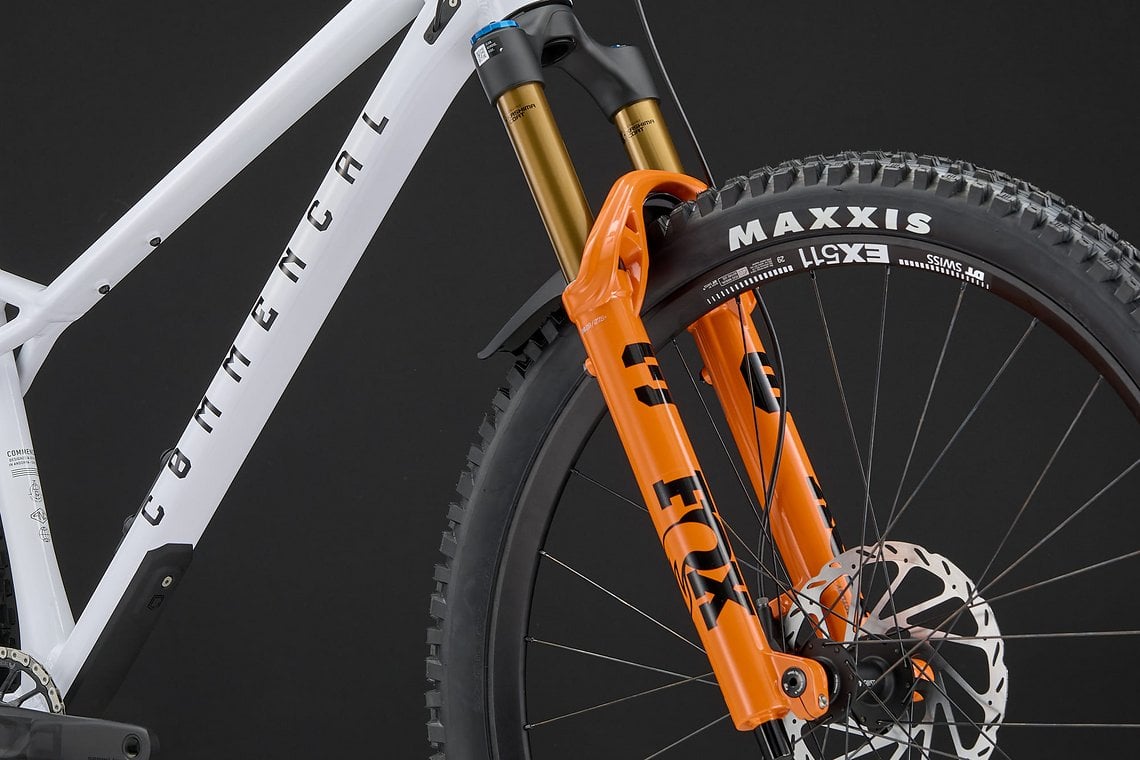

An der Front kommt die Neuauflage der Fox 36 Factory zum Einsatz.

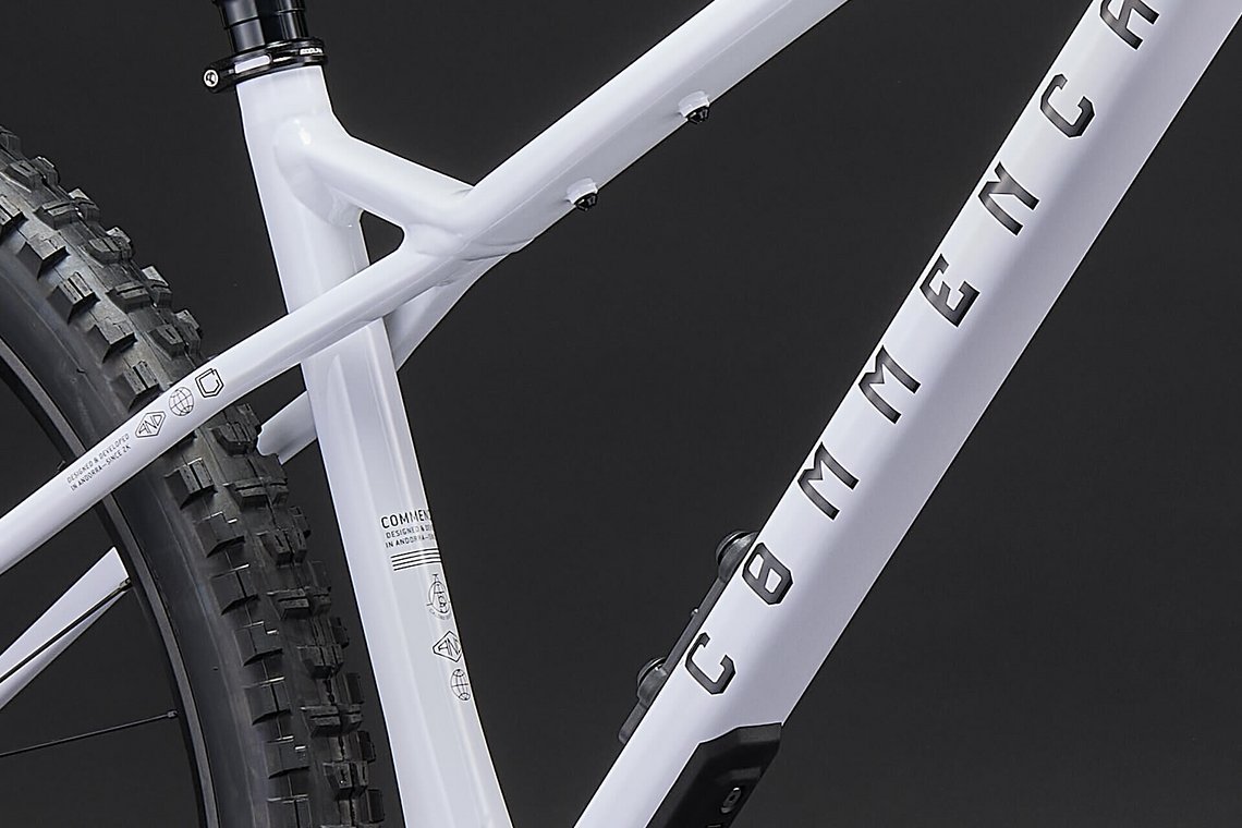

Bei den Sitzstreben hat Commencal Hand angelegt ...

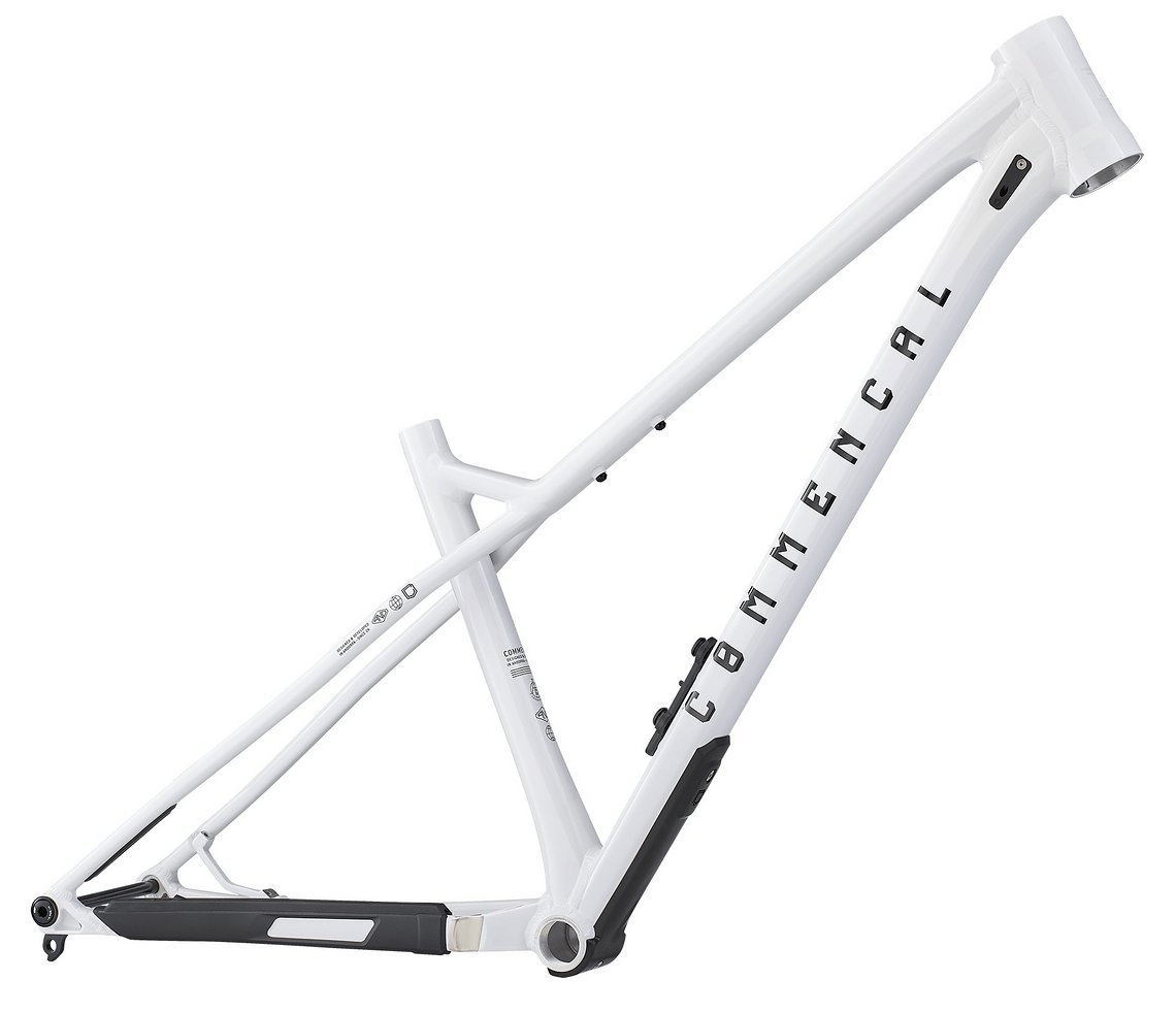

Auch ein Rahmenset ist erhältlich
# Auch ein Rahmenset ist erhältlich – 743,74 EUR (UVP) werden hier fällig.
Das Meta HT V3 bleibt seiner Hardtail-DNA treu: reduziert auf das Wesentliche, ohne Kompromisse bei der Performance. Der neu gestaltete Rahmen soll insbesondere durch die geschwungenen Sitzstreben punkten, die den Komfort verbessern sollen. Laut Commencal sorgt das Zusammenspiel aus hochwertigem Aluminium und durchdachter Verarbeitung für ein robustes, dennoch leichtes Bike – relativ gesehen jedenfalls. Mit einem angegebenen Gewicht von 14 kg als Komplettbike gehört es nicht wirklich zu den Leichtgewichten, sei ihm aber in Angesicht des Einsatzzweckes verziehen.

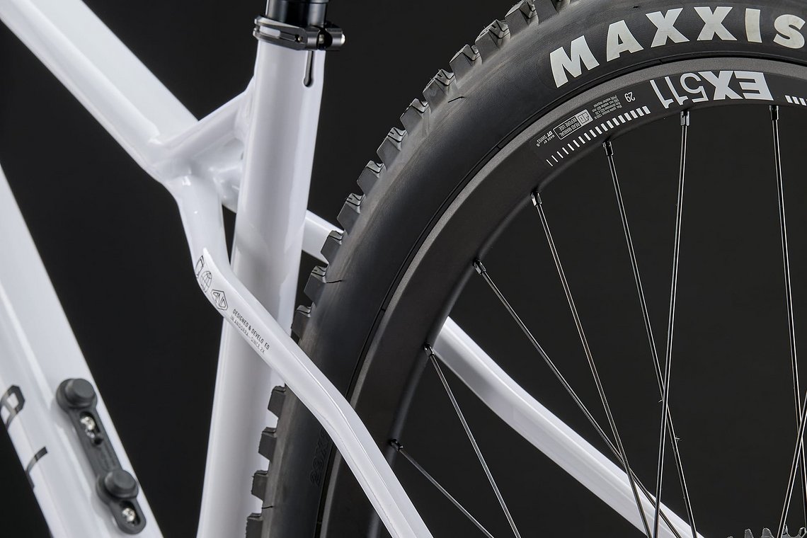

# Bei den Sitzstreben hat Commencal Hand angelegt ...
... durch das Vorbeiführen am Sitzrohr soll hier ein Komfortgewinn erzielt worden sein.
# ... durch das Vorbeiführen am Sitzrohr soll hier ein Komfortgewinn erzielt worden sein.
Der Rahmen selbst ist übrigens bei EFBE mit dem Tri-Test zertifiziert worden. Neu ist auch das Steuerrohrbereich, der jetzt auf den ZS56/ZS56-Standard und damit auch das Verbauen von Winkelsteuersätzen erlaubt. Ebenfalls neu ist das UDH-Schaltauge, das die Aufnahme von SRAM Transmission-Schaltwerken erlaubt. Dazu gibts reichlich Schutz für den Rahmen – neben erweitertem Unterrohr- und Kettenstrebenschutz zählt dazu auch ein Anti-Chain-Suck, der verhindern soll, dass ihr die Kette zwischen Rahmen und Kettenblatt einklemmt.

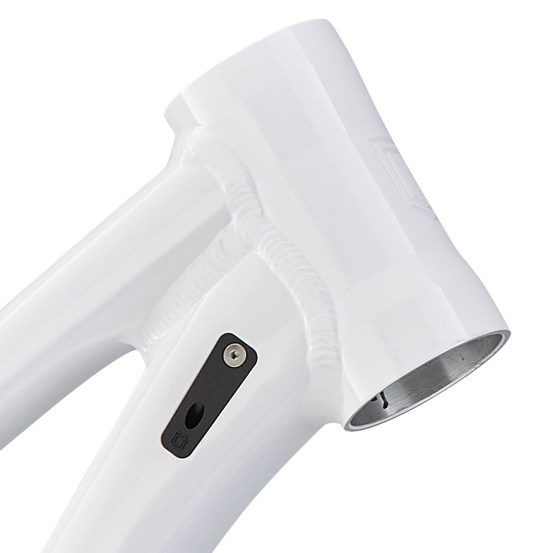

Im Steuerrohr finden künftig ZS56/ZS56 Steuersätze Platz
# Im Steuerrohr finden künftig ZS56/ZS56 Steuersätze Platz – damit ist auch ein Winkelsteuersatz möglich.

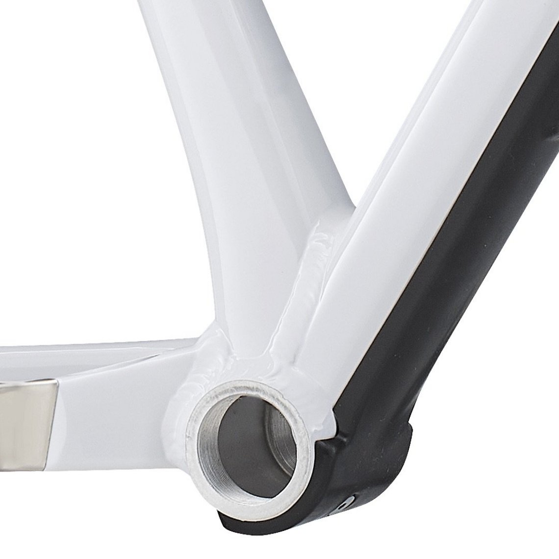

Beim Tretlager wird weiterhin auf BSA gesetzt, dazu gibts einen vergrößerten Schutz fürs Unterrohr.
# Beim Tretlager wird weiterhin auf BSA gesetzt, dazu gibts einen vergrößerten Schutz fürs Unterrohr.

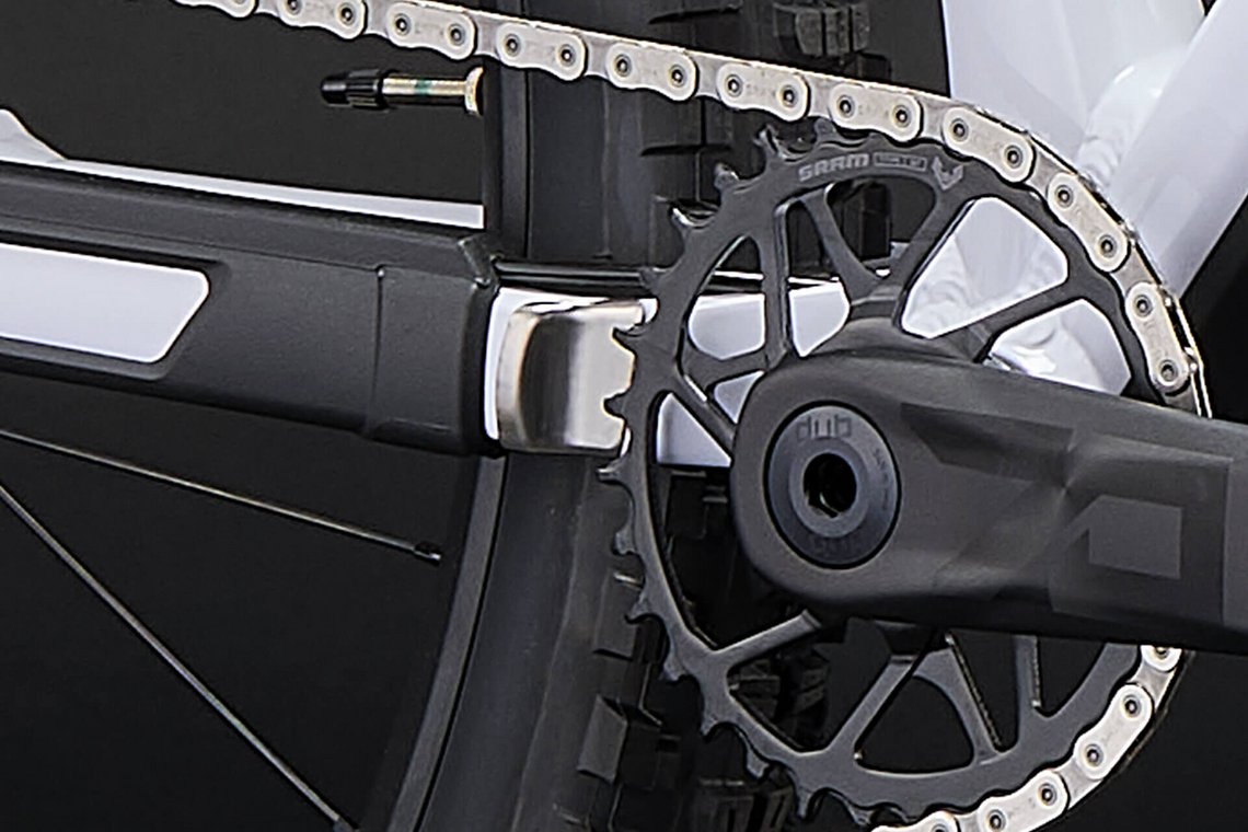

Der Anti-Chain-Suck soll den Rahmen vor Kettenklemmern schützen.
# Der Anti-Chain-Suck soll den Rahmen vor Kettenklemmern schützen.

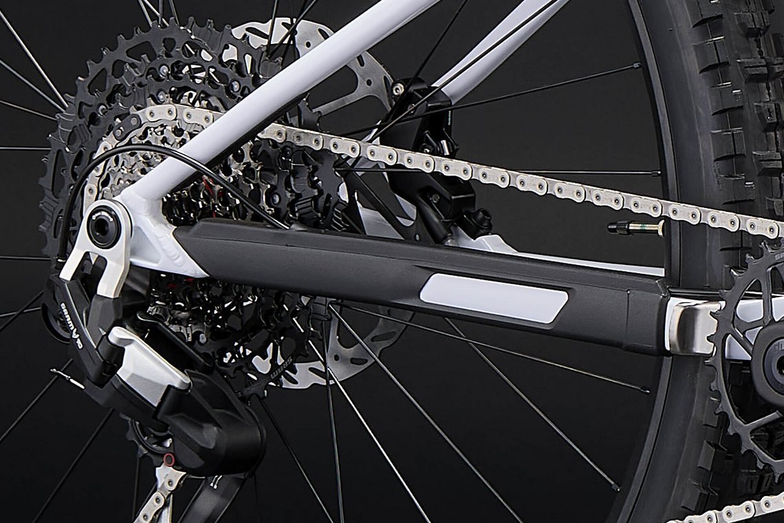

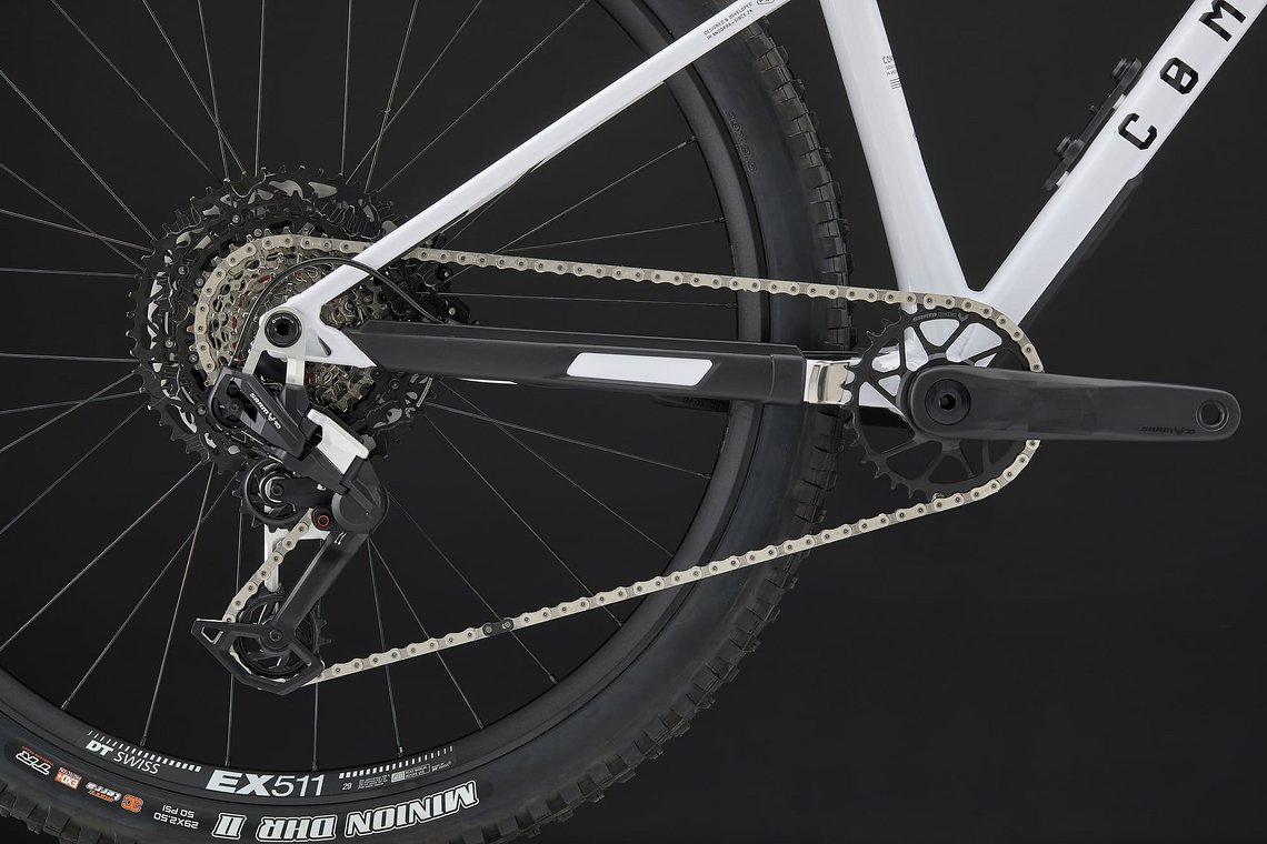

Auch an der Kettenstrebe gibts großflächigen Schutz.
# Auch an der Kettenstrebe gibts großflächigen Schutz.
Neu an Bord ist auch das UDH-Schaltauge
# Neu an Bord ist auch das UDH-Schaltauge – Commencal verbaut hier beim Komplettbike dann auch gleich mal die neue SRAM Eagle 90 Transmission.

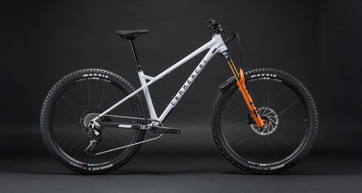

Flach und kurz – das Meta HT V3 dürfte für ordentlich Spieltrieb auf den Trails sorgen.
# Flach und kurz – das Meta HT V3 dürfte für ordentlich Spieltrieb auf den Trails sorgen.
# An der Front kommt die Neuauflage der Fox 36 Factory zum Einsatz.
