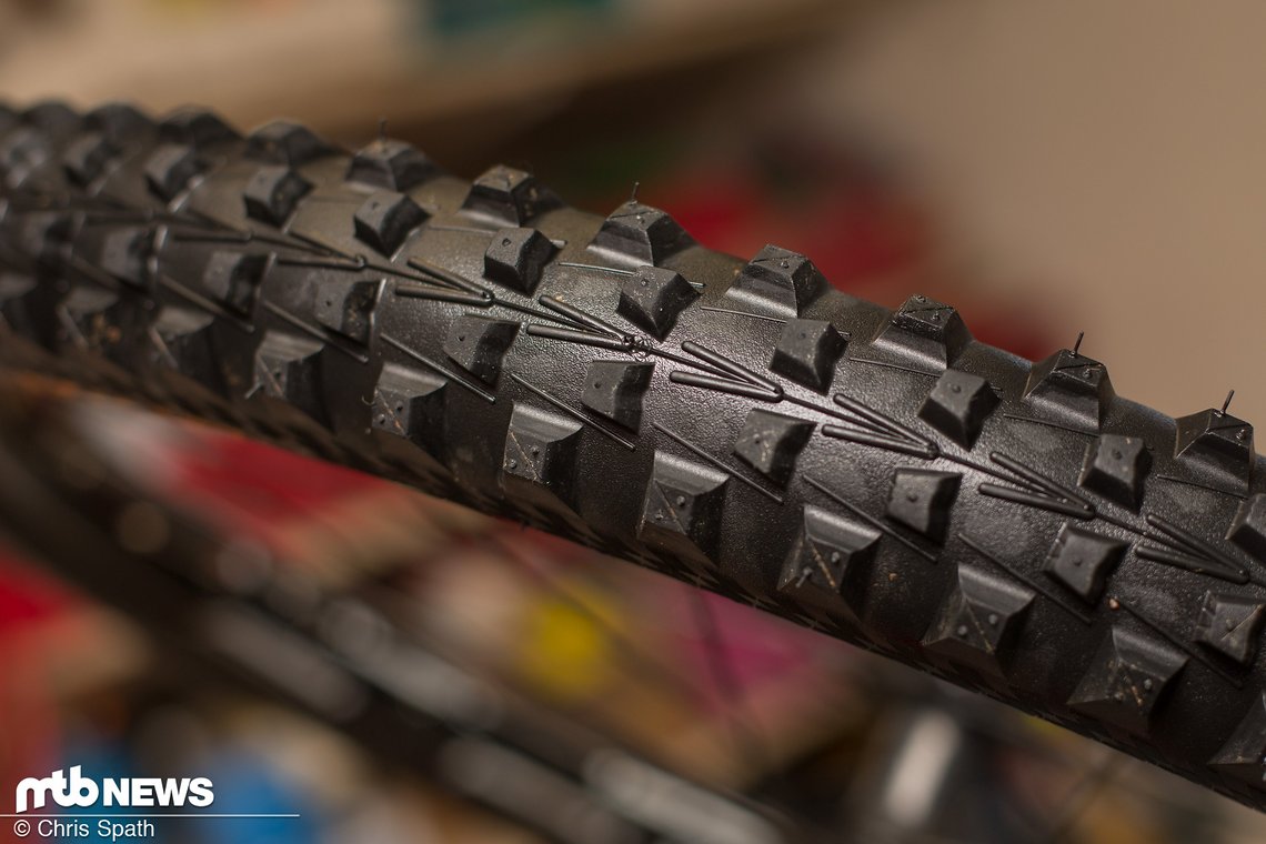

Schauen wir das Profil genau an: Im Gegensatz zu den meisten Reifen fällt auf, dass Continental fast komplett auf Lamellen verzichtet. Zwar sind die Seitenstollen mit einer 45°-Schräge versehen, diese ist aber nur sehr schmal und nicht weit ins Profil abgesenkt. Braucht man am Matsch-Reifen denn überhaupt Lamellen? Diese vergrößern die Kantenlänge, die auf dem Untergrund für Seitenführung oder Traktion sorgen kann – bei Matsch ist das nicht ganz so relevant, da schmiert es sowieso und der Reifen sollte eher tief in den Boden eindringen.
Obwohl Rollwiderstand keine allzu große Priorität bei der Entwicklung eines Matsch-Reifens haben dürfte, setzt Continental am Mud King auf in Fahrtrichtung angeschrägte Mittelstollen. Diese sind zudem leicht trapezförmig – vorne breiter, hinten schmaler. Zieht man am Bremshebel, wird so keine breite Kante in den Dreck gedrückt. An den Seiten setzt man auf einen quadratischen Stollen, der in alle vier Richtungen abgestützt ist. Um für eine möglichst gute Selbstreinigung zu sorgen, sind nicht nur die Abstände zwischen den Stollen geräumig, die Mittel- und Seitenstollen-Reihen befinden sich zudem nicht auf gleicher Höhe, sondern sind zueinander versetzt angeordnet. Dadurch sollte sich selbst gröbster Schmodder nicht lange im Profil halten können und die Gummi-Poller für die nächsten Herausforderungen frei halten.

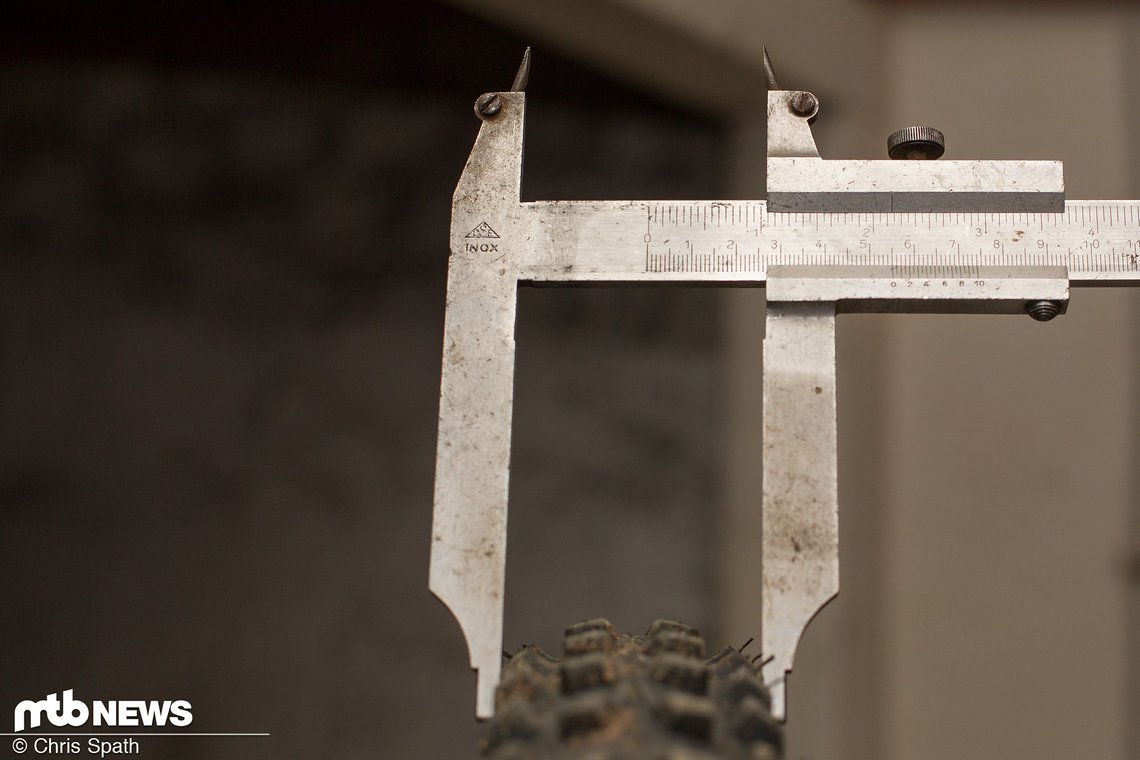

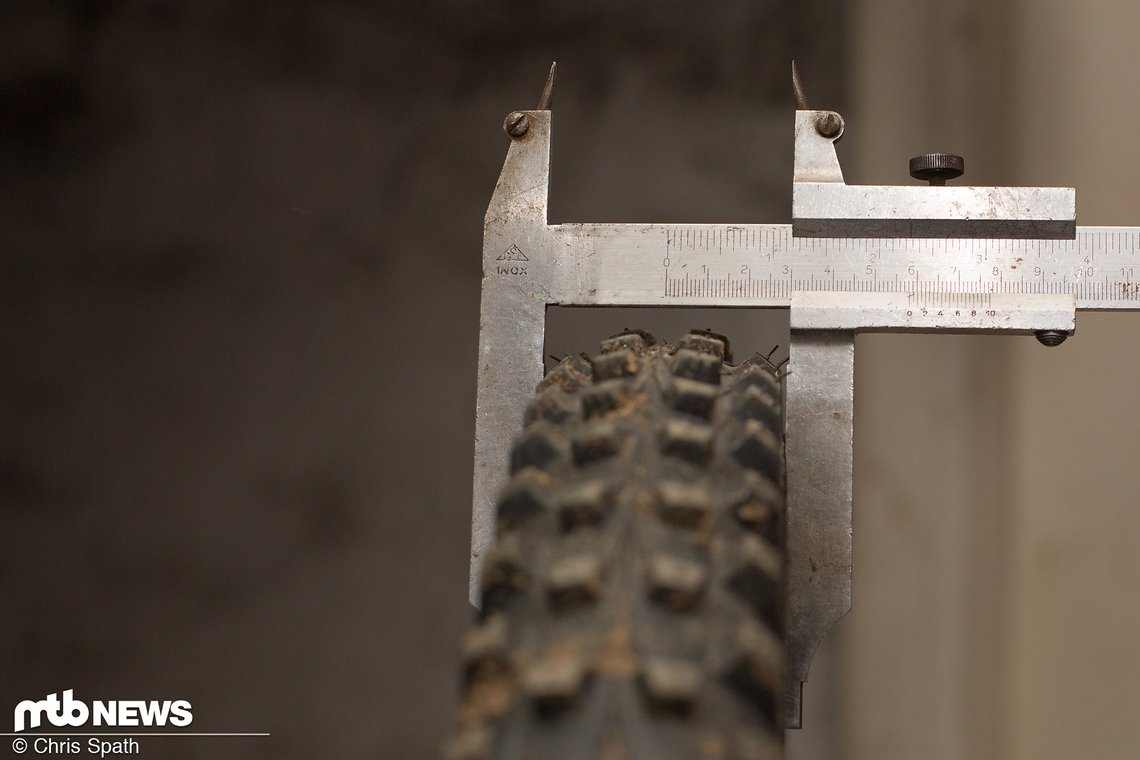

In Summe ist der Reifen etwas breiter …
# In Summe ist der Reifen etwas breiter …
… als die Stollen.
# … als die Stollen.
