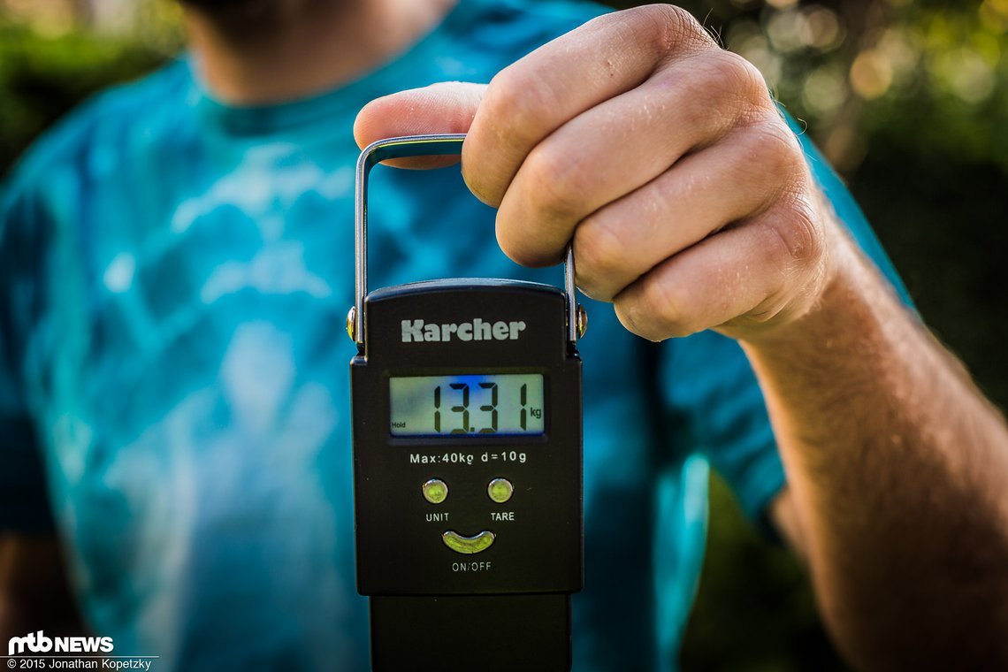

Gewicht Komplettrad: 13.31 kg (gewogen, ohne Pedale); Herstellerangabe: ca. 12,9 kg

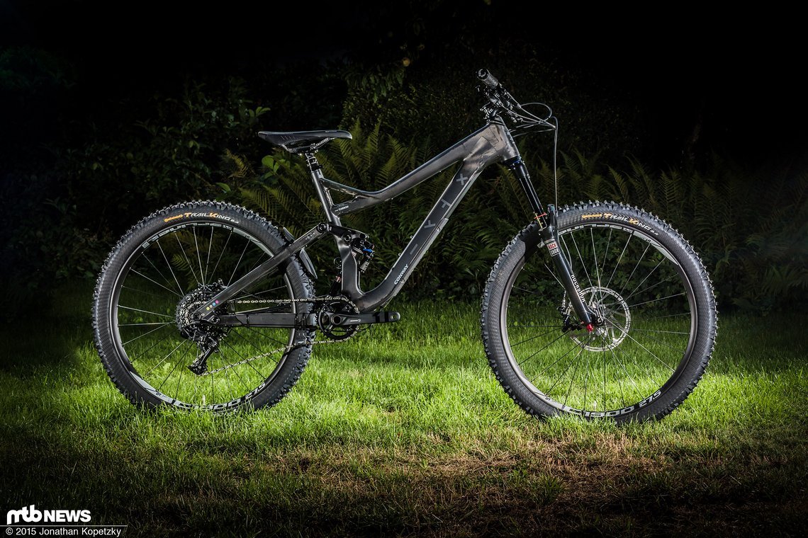

Das Conway WME 827
Wir haben das WME in Größe L getestet. Testfahrer Joni passte das Rad mit einem Reach von 465 mm bei einer Körpergröße von 1,75 m ziemlich gut. Wer auf lange Oberrohre steht sollte, hier wie immer genau auf die Werte von Reach und Stack schauen – denn die reinen Größen-Bezeichnungen via Buchstaben sind oft irreführend. Bei der Geometrie wurde laut Conway auf „ein ausgewogenes Verhältnis aus flachem Lenkwinkel, mittlerer Tretlagerhöhe, ausreichend Bodenfreiheit, niedriger Front und niedriger Überstandshöhe“ Wert gelegt. Eine solche Beschreibung der Geometrie ähnelt derer vieler aktueller Enduro-Bikes. Eher lang und flach – dies sollte viel Sicherheit auch bei hohen Geschwindigkeiten in groben Terrain vermitteln. Aber solche „inneren Werte“ eines Fahrrads sind bekanntlich nicht alles, letztlich kommt es wie immer darauf an, wie sich das Rad im Einsatz schlägt. Doch begutachten wir zunächst die äußeren Werte.

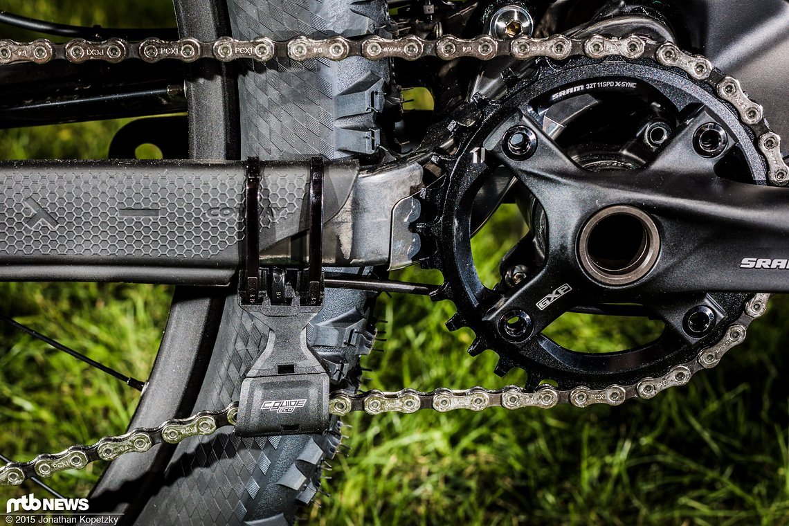

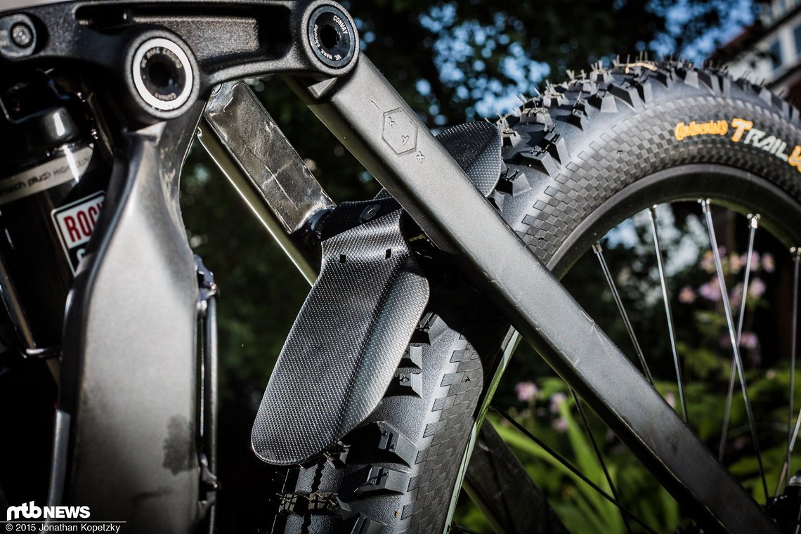

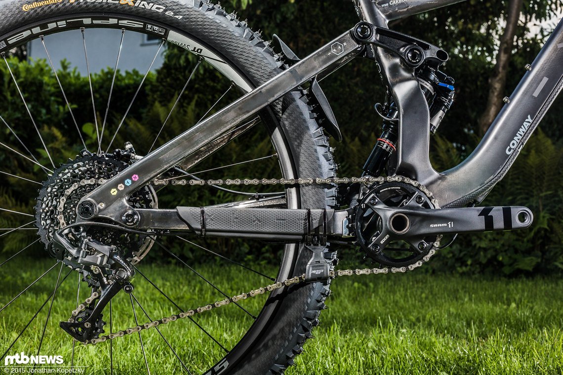

Ein C.Guide von Bionicon und ein Narrow-Wide Kettenblatt halten die Kette an Ort und Stelle, die Kettenstrebe ist außerdem mit einer kleinen Metallplatte und einem dicken Gummiprotektor vor Kettenschlägen geschützt. Gut zu erkennen ist auch die zentrale und tiefe Lage des Dämpfers, die mittels durchbrochenem Sitzrohr realisiert werden konnte. Dies soll laut Conway für eine gute Radlastverteilung und einen niedrigen Schwerpunkt sorgen.

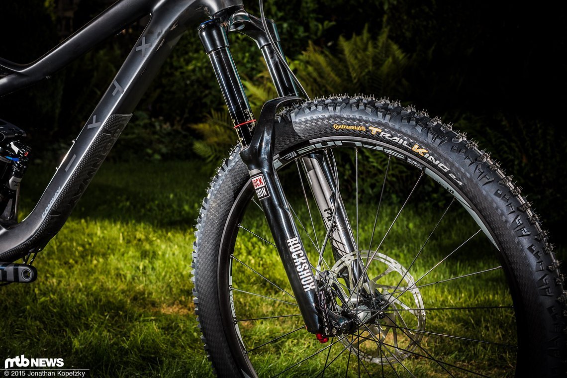

Das Fahrwerk aus dem Hause RockShox hat seine solide Funktion schon vielfach unter Beweis gestellt und trägt zu einem niedrigen Gesamtgewicht bei. In dezentem Schwarz passt es gut zur Stealth-Optik, welche konsequent durchgezogen wird. Auch der Hauptrahmen wirkt mit innverlegten Zügen schön aufgeräumt. Sehr gefällig!

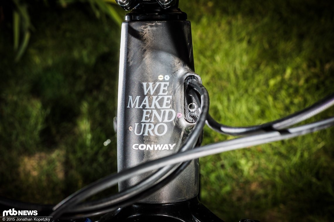

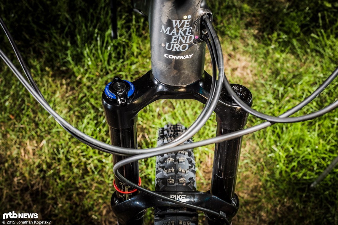

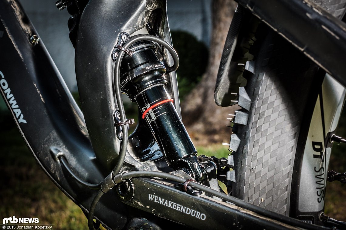

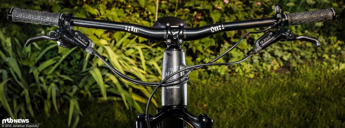

Die vielen Kabel sind gut organisiert, wie man es von einem Rad dieser Preisklasse erwartet. Wer hat schon Lust auf Scheuerstellen an einem teuren Carbonrahmen?

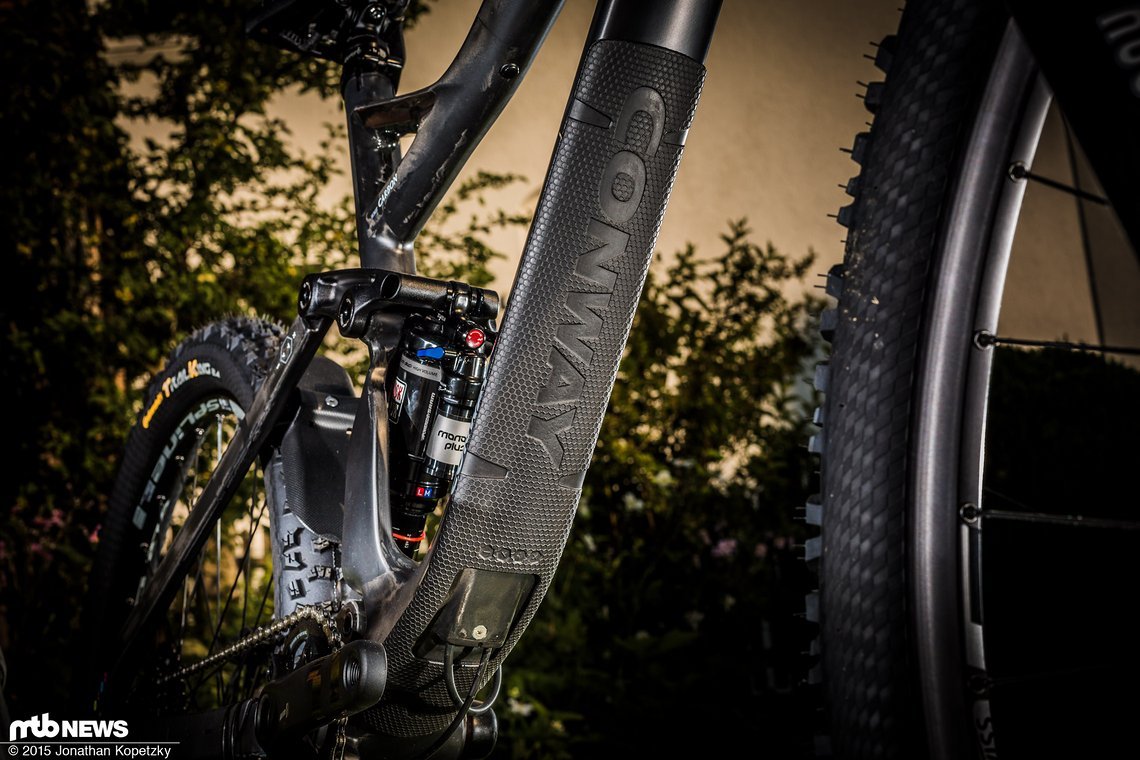

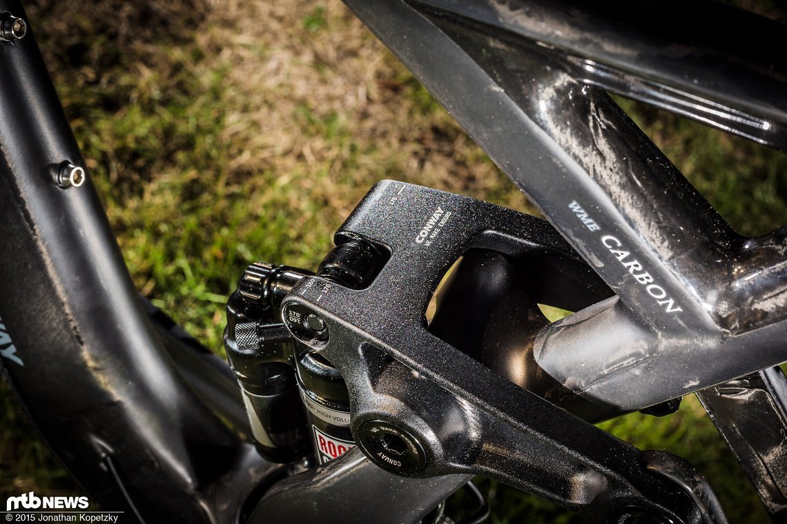

Man beachte: Der Dämpfer ist schwimmend gelagert. So kann laut Conway der Umlenkhebel kleiner gestaltet werden, was neben optischen auch Gewichtsvorteile bieten soll. Der Flip-Chip bietet eine unauffällige und schnelle Lösung zur Federwegsverstellung.

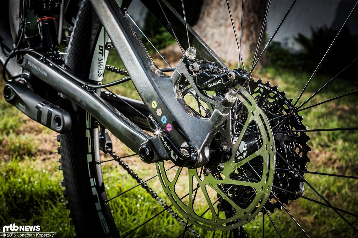

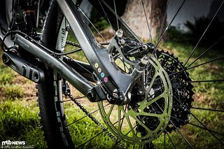

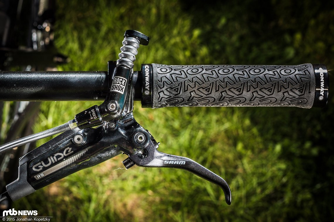

Wer bremst, verliert! Dennoch sind große Bremsscheiben für harte und kurze Bremsmanöver immer gerne gesehen.

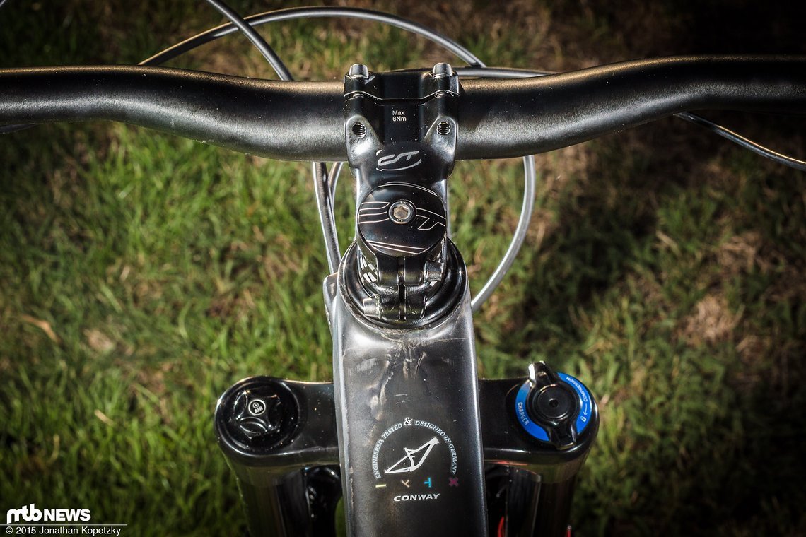

Bei unserem Testexemplar war der Gabelschaft leider so stark gekürzt, dass über das Ummontieren von Spacern unter den Vorbau keine höhere Front mehr möglich war. Da die Front des WME sehr tief ist, habe ich nach mehreren Testfahrten einen höheren Lenker (30 mm Rise) verbaut, um dies auszugleichen.
Das Conway WME bietet von Haus aus einen recht niedrigen Stack-Wert von 610 mm, was für Fahrer mit einer Vorliebe von tiefen Lenkzentralen von Vorteil ist. Wer gerne höher greift, wird sich mit einem Spacerturm oder einem Lenker mit mehr Rise helfen müssen. Ab einer gewissen Anzahl von Spacern auf dem Gabelschaft neigt dieser in der Regel zu einem gewissen Flex und somit macht es Sinn eher einen Lenker mit mehr Rise zu montieren um ein präzises Lenkverhalten zu garantieren.
Im direkten Vergleich passte ein kürzerer Vorbau (35 mm) ebenfalls deutlich besser zu meinem Fahrstil als der zuvor verbaute mit 50 mm Länge.
