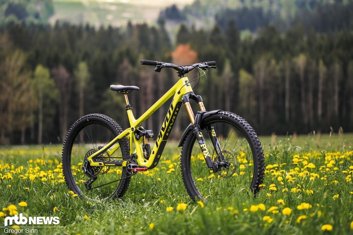

Das Pivot Firebird ist brandneu und wurde in seiner jüngsten Version erst dieses Jahr vorgestellt. Dementsprechend wollten wir das Enduro-Bike der US-Amerikaner in unserem Vergleichstest natürlich unbedingt dabeihaben, um herauszufinden, ob der Feuervogel schon flügge ist. Die Eckdaten lesen sich auf jeden Fall vielversprechend: Der schicke Carbon-Rahmen setzt auf einen DW-Link-Hinterbau mit 165 mm Federweg und kombiniert diesen mit einer 170 mm Federgabel an der Front. Dazu gibt’s wahlweise 29″ oder Mullet-Laufräder und jede Menge Einstellmöglichkeiten – egal ob Tretlagerhöhe, Kettenstrebenlänge oder Progression, hier ist wirklich alles anpassbar. Dies soll das Pivot Firebird zur perfekten Wahl für die Enduro-Rennstrecke machen.
Wir haben die 9.299 € teure SRAM X0 Transmission-Ausstattungsvariante des Firebirds für euch getestet. In Rahmengröße L bringt das Bike in dieser Konfiguration 16,45 kg auf die Waage. Wie sich das Firebird auf dem Trail und gegen die Konkurrenz in unserem Vergleichstest schlägt, erfahrt ihr in den folgenden Abschnitten.
Das Pivot Firebrid ist vielfältig einstellbar und verfügt über 170 mm Federweg an der Front sowie 165 mm am Heck. – Wir haben die rund 9.300 € teure SRAM X0 Transmission-Ausstattungsvariante des Vollgas-Enduros getestet.

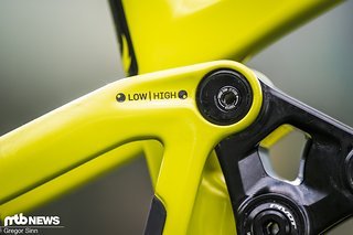

Der Flipchip an der Sitzstrebe erlaubt das Anpassen der Tretlagerhöhe.

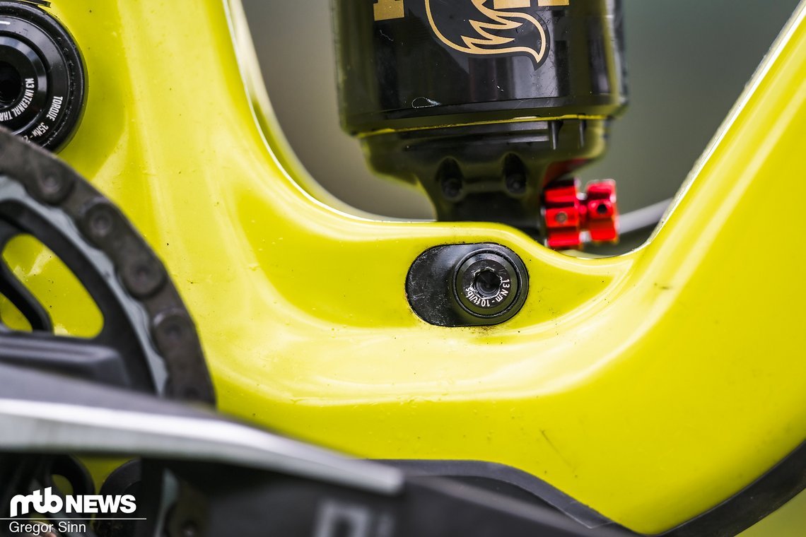

Dieser Flipchip erlaubt die Progressions-Verstellung von 26,9 % auf 31,8 %.

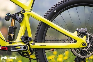

Optisch folgt das Pivot Firebird der Formensprache seines Vorgängers und bleibt dem Design mit dem im Rahmen stehenden Dämpfer treu. Auch beim Hinterbaukonzept geht Pivot keine neuen Wege und setzt selbstverständlich auf die eng mit der Marke verwobene DW-Link Kinematik mit virtuellem Hinterbau-Drehpunkt. Die zwei Umlenkwippen kitzeln feinste 165 mm Federweg aus dem Firebird heraus. Die Kinematik ist zudem nicht in Stein gemeißelt, sondern kann über einen Flipchip an der unteren Dämpferaufnahme angepasst werden. Hier stehen 26,9 % im linearen und 31,8 % im progressiven Setting zur Wahl. Laut Pivot ist der Hinterbau in beiden Progressions-Settings gleichermaßen mit Luft- und Stahlfeder-Dämpfern kompatibel.

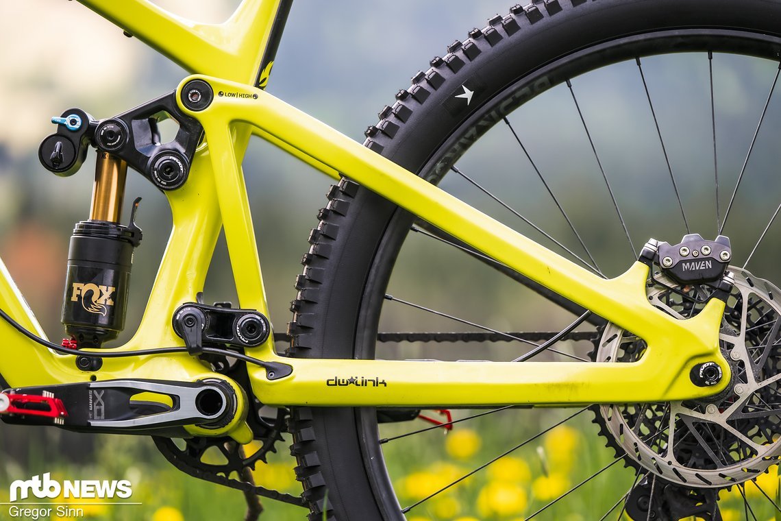

Der DW-Link Hinterbau kitzelt mit seinem virtuellen Drehpunkt 165 mm Federweg aus dem Firebird heraus.
# Der DW-Link Hinterbau kitzelt mit seinem virtuellen Drehpunkt 165 mm Federweg aus dem Firebird heraus.
# Dieser Flipchip erlaubt die Progressions-Verstellung von 26,9 % auf 31,8 %.
Bei der einstellbaren Progression hört die Anpassbarkeit des Pivots aber noch lange nicht auf. Dank verschraubter Ausfallenden lässt sich nämlich die Kettenstrebenlänge justieren. Außerdem kann man ganz nach Wunsch ein 27,5″- oder ein 29″-Hinterrad fahren – einzig der XS-Rahmen ist lediglich mit einem Mullet-Laufrad-Setup kompatibel. Über einen Flipchip lässt sich zudem die Tretlagerhöhe um 8 mm verstellen. Wem diese Anpassungsmöglichkeiten noch nicht weit genug gehen, der kann dank des durchgängigen 1,5″ Steuerrohrs auch problemlos einen Reach-Adjust- oder Winkel-Steuersatz einbauen.

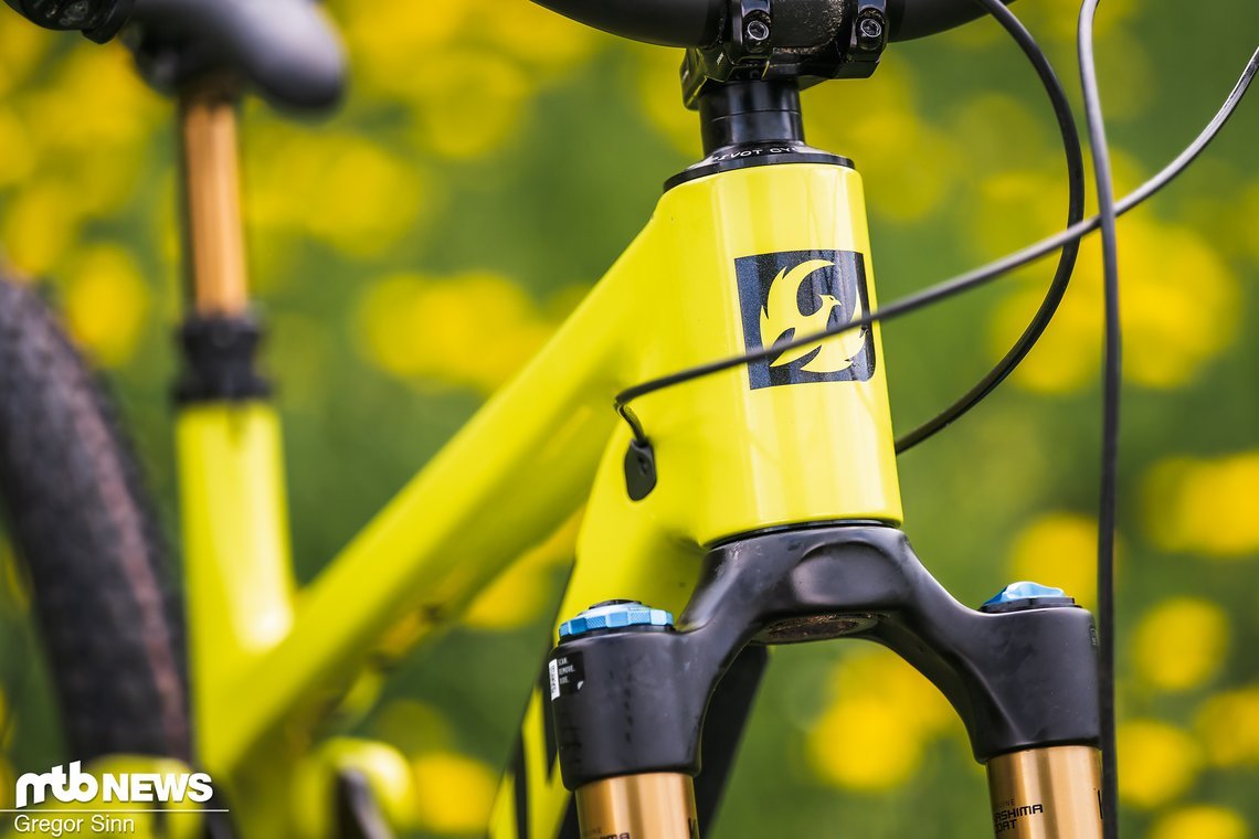

Durch das durchgängige 1,5"-Steuerrohr ist das Firebird mit Reachadjust- oder Winkel-Steuersätzen kompatibel.
# Durch das durchgängige 1,5"-Steuerrohr ist das Firebird mit Reachadjust- oder Winkel-Steuersätzen kompatibel.

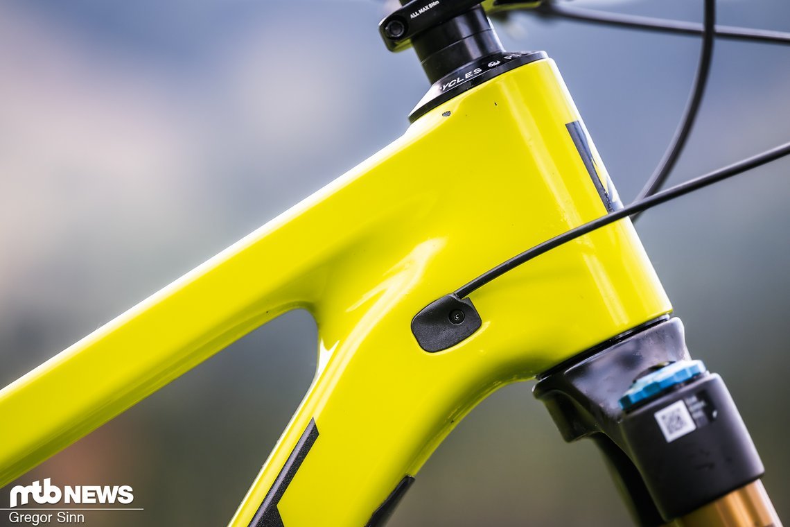

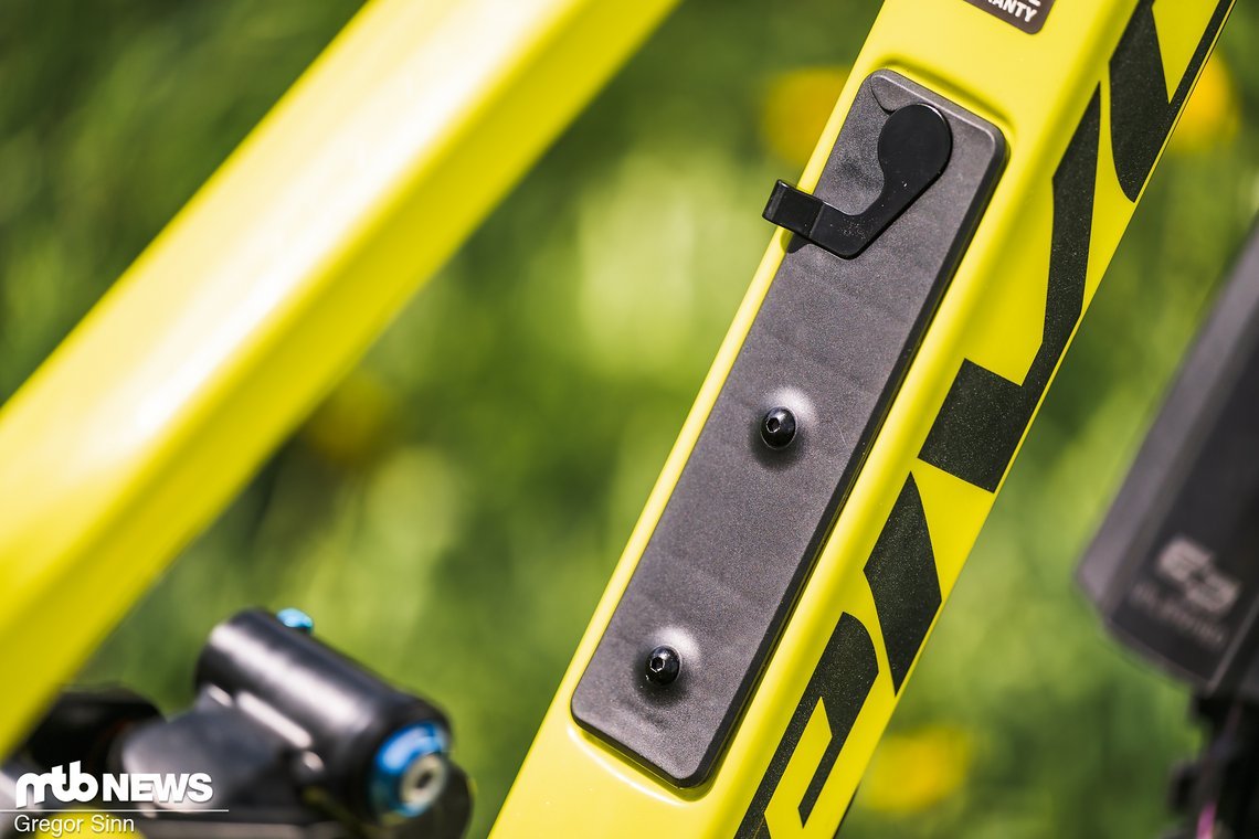

Die Züge werden intern geführt und im Bereich des Kofferraums zusätzlich geklemmt.
# Die Züge werden intern geführt und im Bereich des Kofferraums zusätzlich geklemmt.

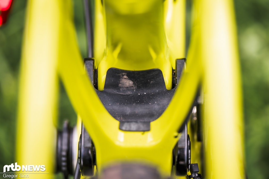

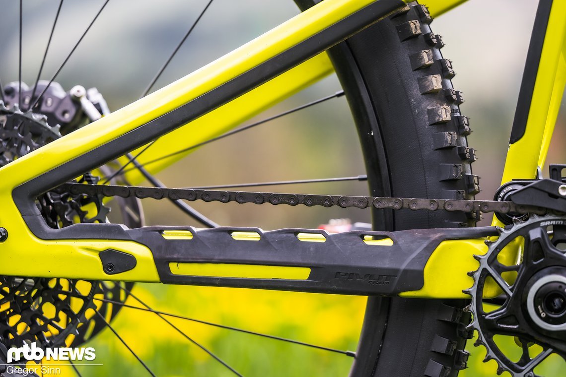

Der Kettenstrebenschutz fällt umfangreich aus.
# Der Kettenstrebenschutz fällt umfangreich aus.

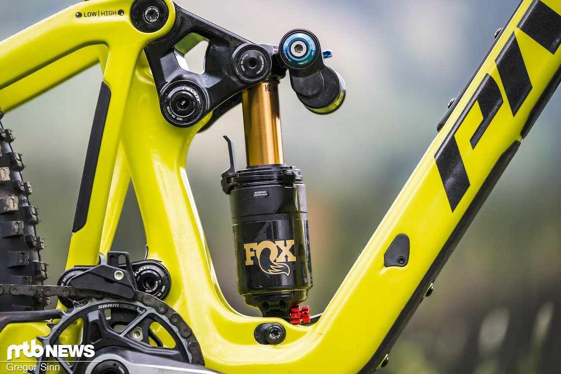

Der DW-Link-Hinterbau wird von einem neuen Fox Float X2-Dämpfer kontrolliert.
# Der DW-Link-Hinterbau wird von einem neuen Fox Float X2-Dämpfer kontrolliert.

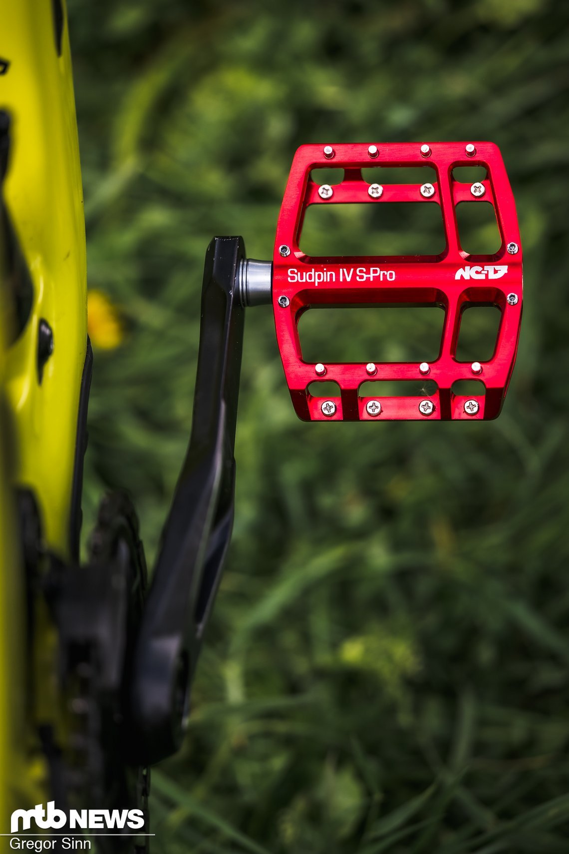

Die NC-17 Sudpin Pedale sorgen für den nötigen Grip auf ruppigen Enduro-Tracks.
# Die NC-17 Sudpin Pedale sorgen für den nötigen Grip auf ruppigen Enduro-Tracks.

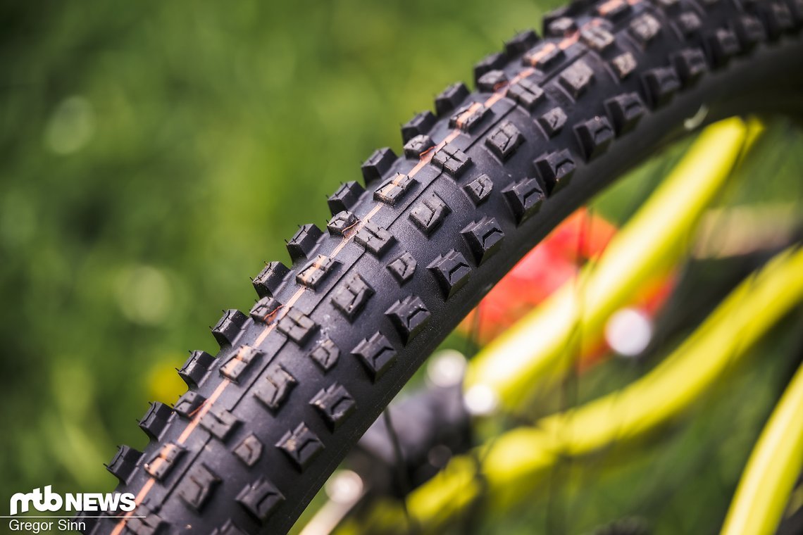

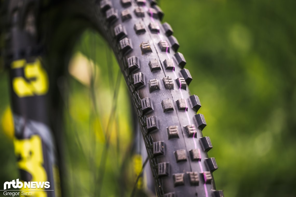

Für den optimalen Grip kommen Schwalbe Albert und Magic Mary Radial-Reifen mit Gravity-Karkasse zum Einsatz.
# Für den optimalen Grip kommen Schwalbe Albert und Magic Mary Radial-Reifen mit Gravity-Karkasse zum Einsatz.

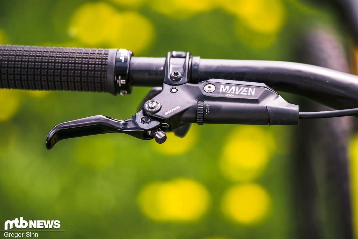

Gestoppt wird mit wuchtigen SRAM Maven Silver-Bremsen.
# Gestoppt wird mit wuchtigen SRAM Maven Silver-Bremsen.

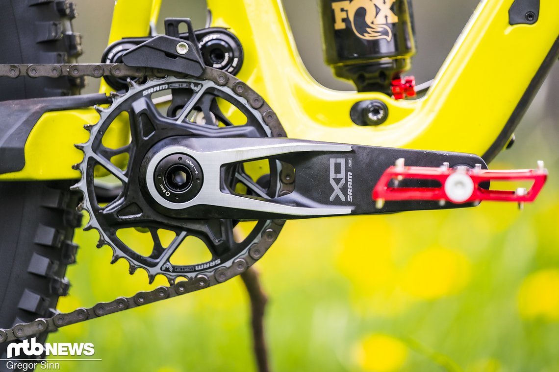

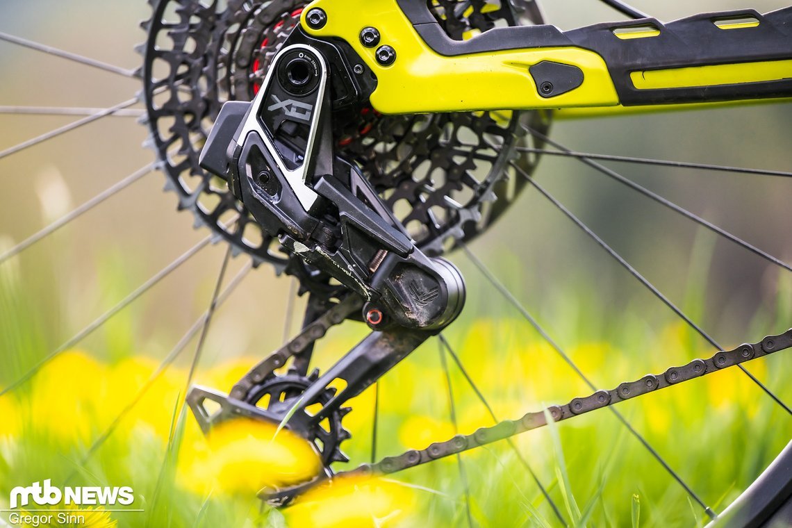

Den Antrieb übernimmt die SRAM X0 Transmission-Schaltgruppe.
# Den Antrieb übernimmt die SRAM X0 Transmission-Schaltgruppe.

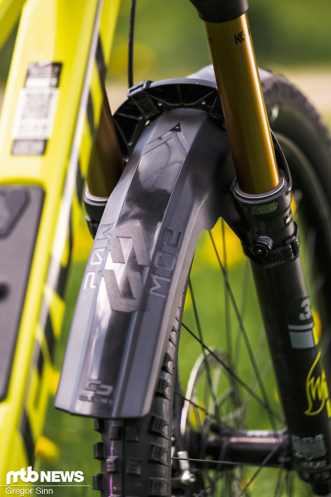

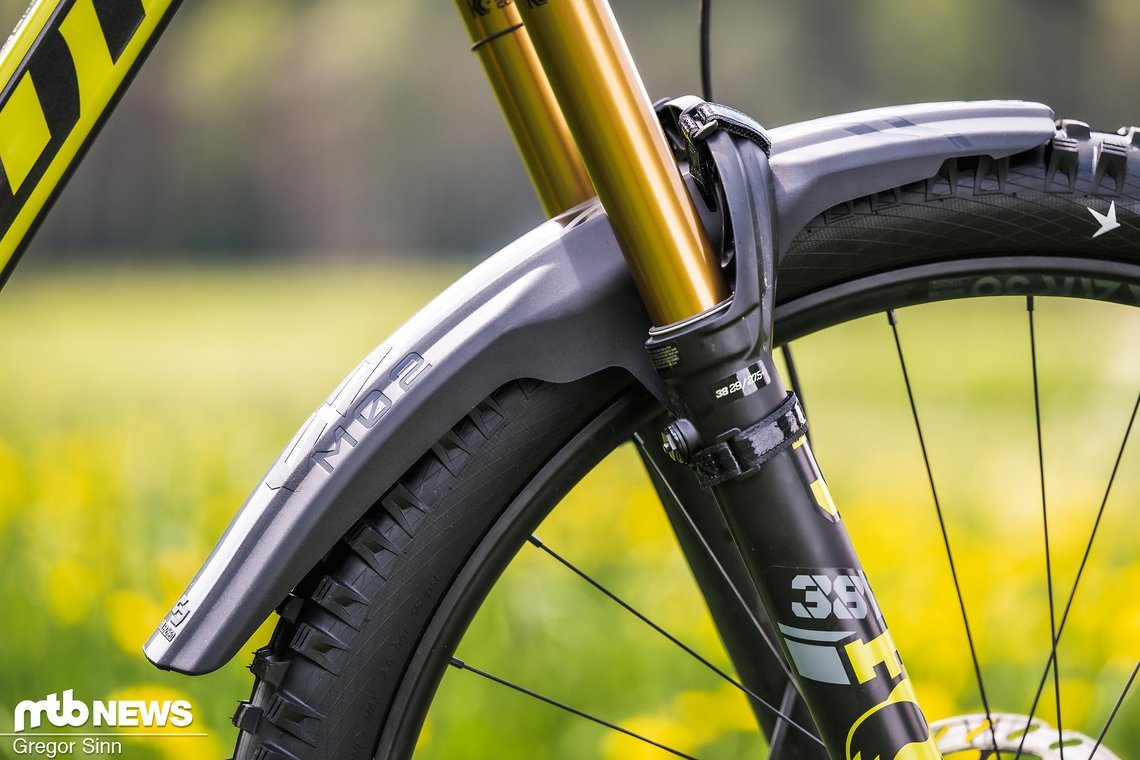

Um auch für schlechtes Wetter bestens gewappnet zu sein, wurde ein Unleazhed M02-Schutzblech montiert.
# Um auch für schlechtes Wetter bestens gewappnet zu sein, wurde ein Unleazhed M02-Schutzblech montiert.

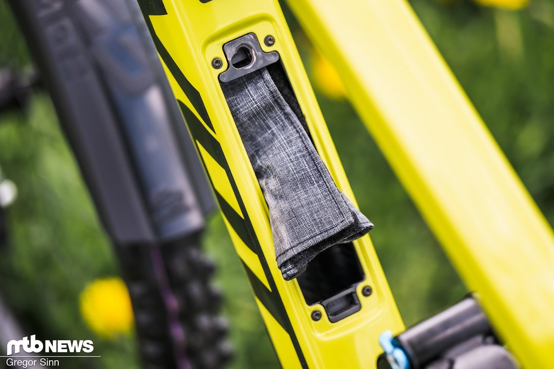

  2. Dass der neue Rahmen etwas schwerer ist, sollte nicht überraschen:
    • Staufach (dessen Abdeckung noch die Kabelführung integriert hat) inkl. Taschen
    • Flipchip für Progression
    • Flipchip für Ausfallenden
    • durchgehendes 1.5er Steuerrohr
    • größerer Unterrohrschutz
    Kleinvieh macht auch Mist.
    Wäre noch interessant, welche Größe salkin gewogen hat.
    Steuerrohr war beim alten Firebird auch schon 1,5".
  3. Dass der neue Rahmen etwas schwerer ist, sollte nicht überraschen:
    ich habe Grösse M
    inkl. Innenlager und Ausfallende/UHD
    exkl. Steuersatz, Dämpfer, Staufachdeckel und Sattelklemme
    gemessen
