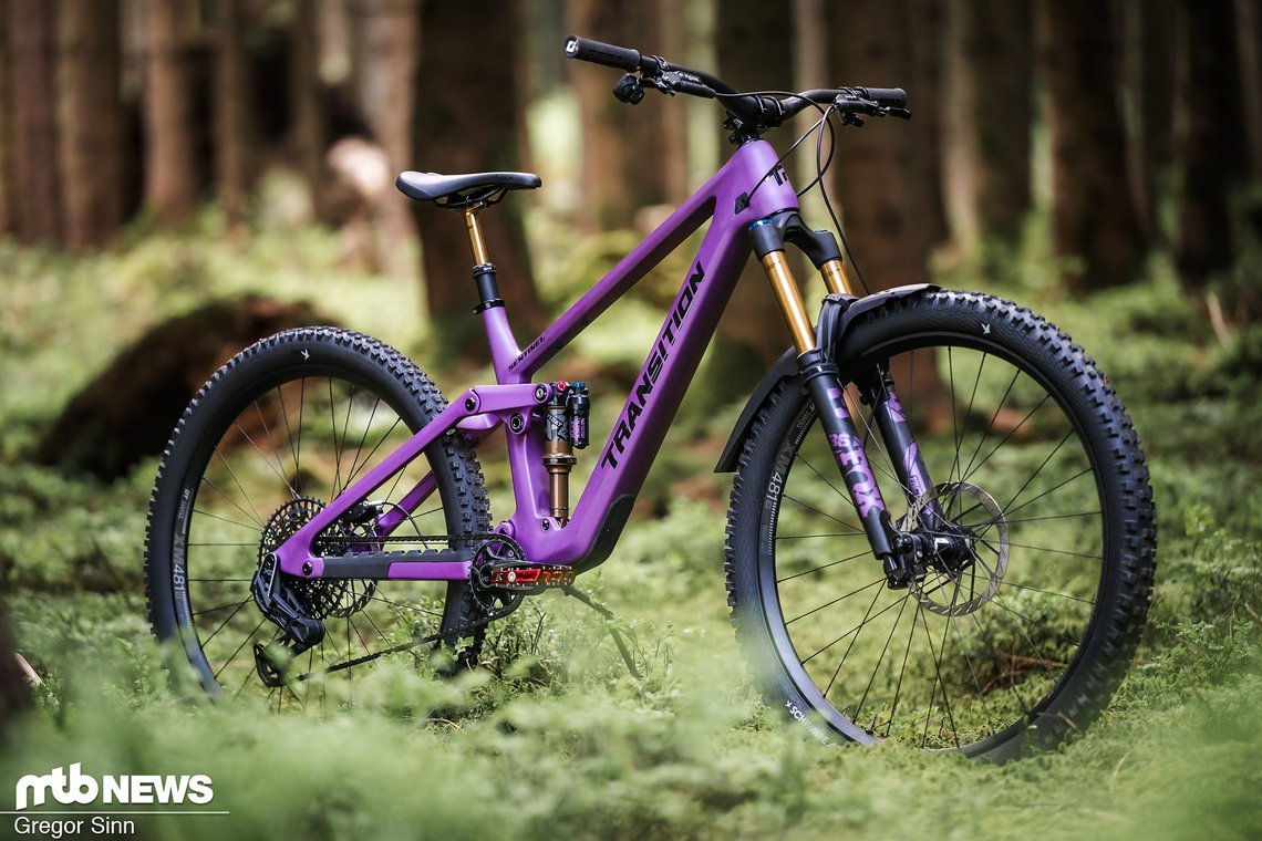

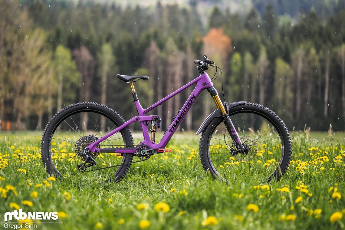

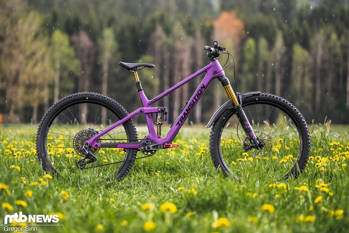

Das Transition Sentinel ist kein waschechtes Enduro-Bike, wie es im Buche steht, sondern bespielt mit seinem Federweg von 160 mm an der Front und 150 mm am Heck eher den Bereich zwischen Trail und Enduro. Allerdings ist es vorgesehen und mit wenigen Handgriffen möglich, den Federweg am Heck auf 160 mm aufzubohren. In dieser Konfiguration haben wir das schicke Carbon-Bike gegen die langhubigere Enduro-Konkurrenz antreten lassen.
Unser Testbike rollt komplett auf 29″-Laufrädern. Dank eines Flipchips passt bei Bedarf aber auch ein 27,5″-Hinterrad in den Rahmen. Wir haben die 8.990 € teure Carbon X0 AXS-Ausstattung getestet. In dieser Konfiguration bringt das Bike in Rahmengröße L 15,4 kg auf die Waage. In den folgenden Abschnitten erfahrt ihr, wie sich das Transition Sentinel im Enduro-Vergleichstest geschlagen hat.
Das Transition Sentinel rollt auf 29"-Laufrädern und verfügt über 160 mm Federweg an Front und Heck. – Preislich liegt die 15,4 kg schwere Carbon X0 AXS-Ausstattungsvariante bei 8.990 €.
# Das Transition Sentinel rollt auf 29"-Laufrädern und verfügt über 160 mm Federweg an Front und Heck. – Preislich liegt die 15,4 kg schwere Carbon X0 AXS-Ausstattungsvariante bei 8.990 €.

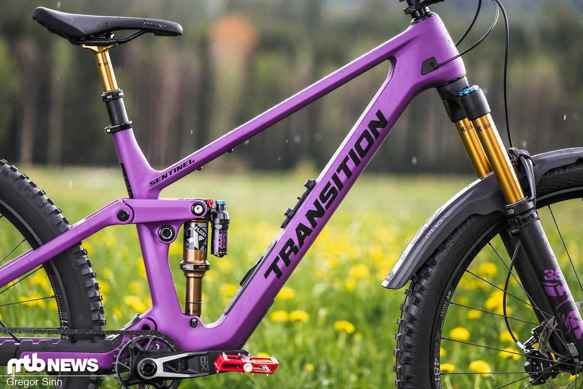

Rahmen und Hinterbau
Design-technisch gibt’s beim Sentinel keine kreativen Ausbrüche in irgendeine Richtung. Der Carbon-Rahmen folgt der Transition-typisch kantigen Formensprache und ist rund um den sogenannten Giddy-Up-Hinterbau aufgebaut. Hierbei handelt es sich um ein klassisches Horstlink-System mit im Rahmen stehendem Dämpfer. Ab Werk kitzelt die Kinematik 150 mm Federweg aus dem Dämpfer heraus. Allerdings besteht die von uns für den Vergleichstest genutzte Möglichkeit, den Federweg zu erhöhen. Dafür muss lediglich der Hub-Reduzierungsspacer aus dem Dämpfer entfernt werden. Dieser verfügt dann über 65 mm statt über 60 mm Hub, was in der Endabrechnung zu einem Federweg von 160 mm führt. Die Progression des Hinterbaus beträgt über den ganzen Ferderweg hinweg üppige 24 %.

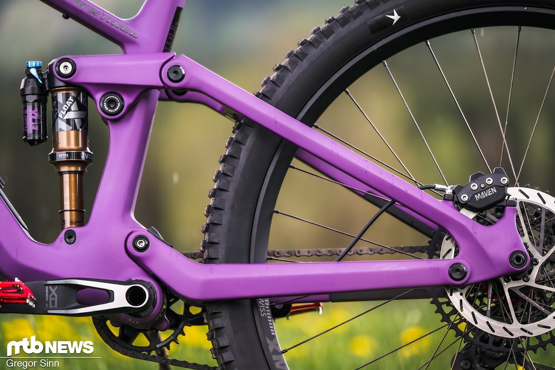

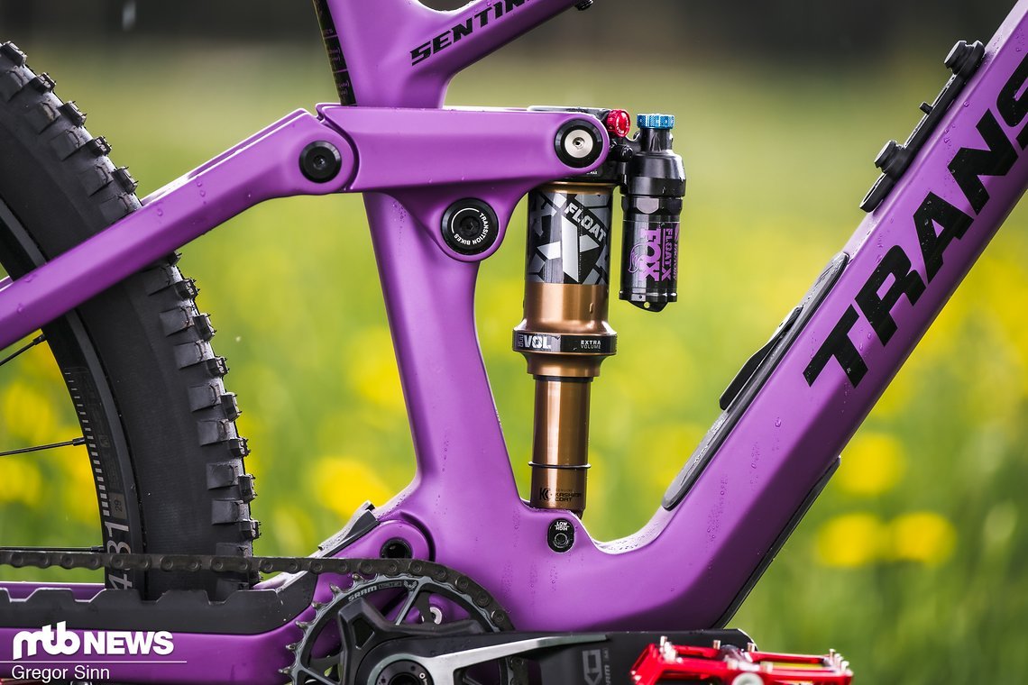

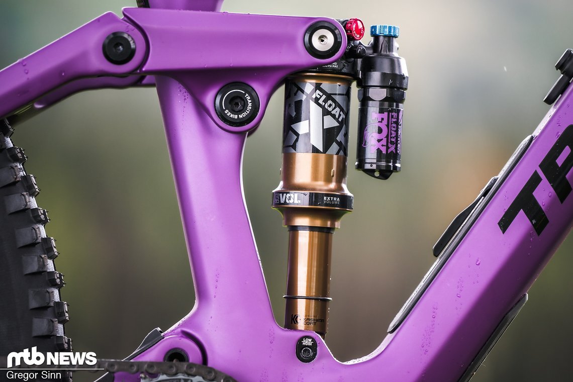

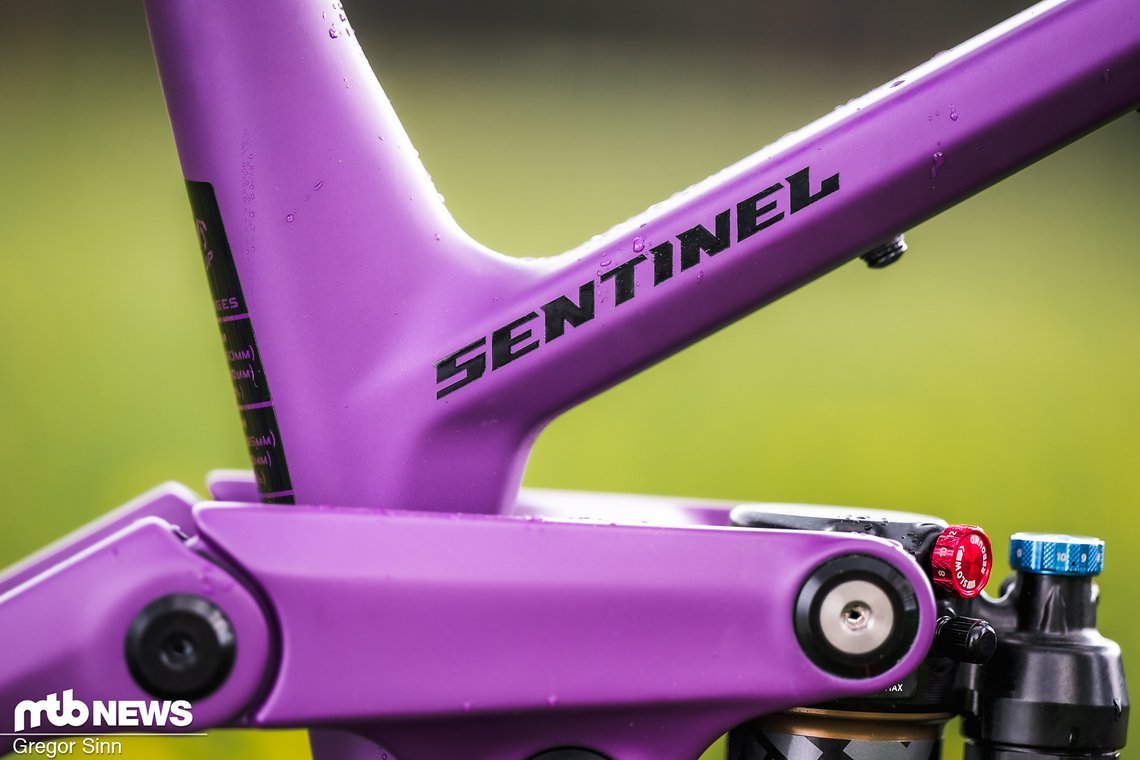

Der klassische Horstlink-Hinterbau verfügt über 24 % Progression und kann wahlweise mit 150 mm oder 160 mm Federweg gefahren werden. – Dafür muss lediglich ein Spacer aus dem Dämpfer entfernt werden.
# Der klassische Horstlink-Hinterbau verfügt über 24 % Progression und kann wahlweise mit 150 mm oder 160 mm Federweg gefahren werden. – Dafür muss lediglich ein Spacer aus dem Dämpfer entfernt werden.
Der Dämpfer kann wahlweise mit 60 mm oder 65 mm Hub gefahren werden.
# Der Dämpfer kann wahlweise mit 60 mm oder 65 mm Hub gefahren werden.

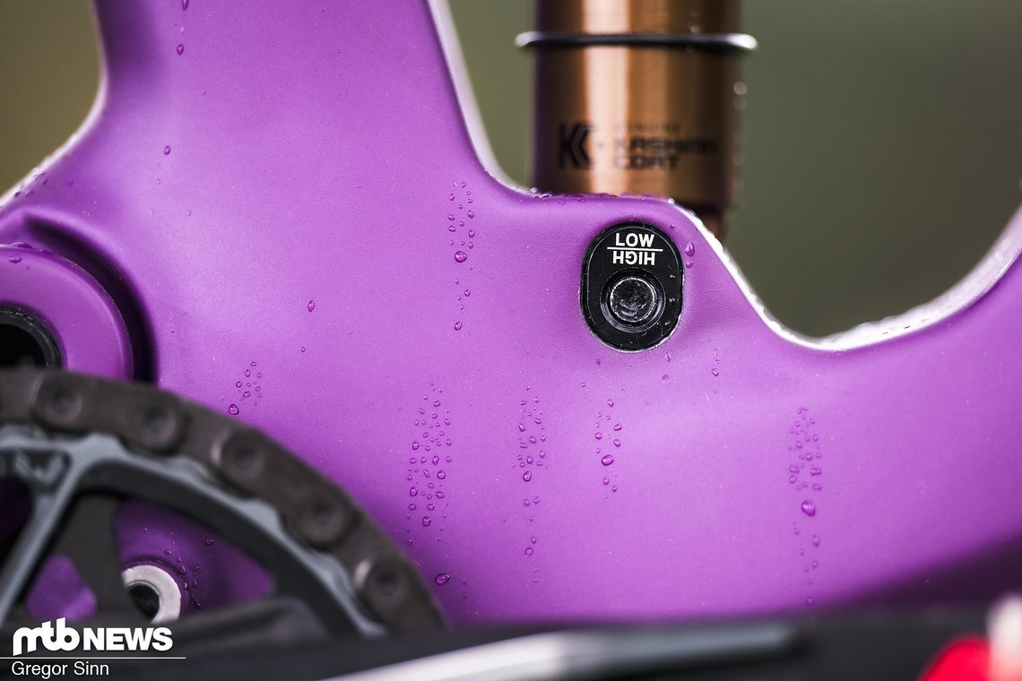

Ein Flipchip an der unteren Dämpferaufnahme erlaubt die Anpassung der Tretlagerhöhe, ist aber in erster Linie dafür da, das Sentinel Mullet-kompatibel zu machen. Möchte man statt eines kompletten 29er-Setups lieber mit kleinerem Hinterrad unterwegs sein, muss der Flipchip in die High-Position gestellt werden. Eine Ausnahme bildet allerdings die kleinste Rahmengröße XS – diese wird hinten wie vorn mit 27,5″-Laufrädern ausgeliefert.
Der Flipchip erlaubt ein Anpassen der Tretlagerhöhe. Dadurch ist das Sentinel wahlweise mit 29-Laufräder oder im Mullet-Setup fahrbar – Wir sind das Sentinel wie ausgeliefert mit 29"-Laufrädern gefahren.
# Der Flipchip erlaubt ein Anpassen der Tretlagerhöhe. Dadurch ist das Sentinel wahlweise mit 29-Laufräder oder im Mullet-Setup fahrbar – Wir sind das Sentinel wie ausgeliefert mit 29"-Laufrädern gefahren.

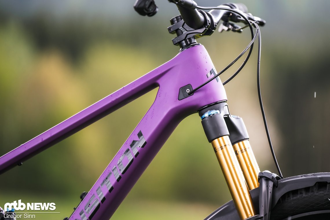

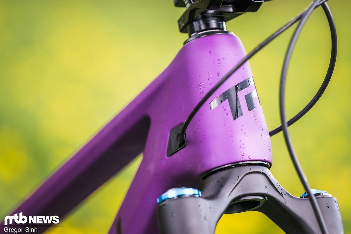

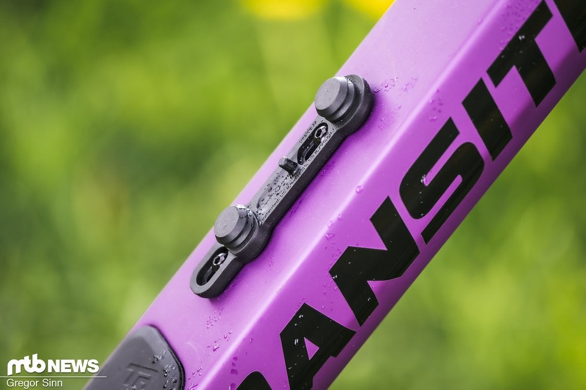

Eine Premiere bei Transition findet sich auf dem Unterrohr. Hier entdeckt der findige Mountainbiker schnell die Kofferraumklappe. Anders als bei den allermeisten anderen Staufach-Bikes wird bei Transition die Klappe allerdings nicht direkt mit einer Flaschenhalter-Aufnahme kombiniert. Dies soll nerviges Klappern verhindern, weil mit einer vollen Flasche zu viel Kraft auf die Klappen wirken könnte – nerviges Klappern ist hier bei den kombinierten Lösungen leider oft die Folge. Aber keine Angst, die Flaschenhalter-Aufnahme findet sich weiter oben im Rahmen. Wer noch mehr Stauraum benötigt, kann zudem die zwei weiteren Befestigungsösen an der Unterseite des Unterrohrs nutzen.

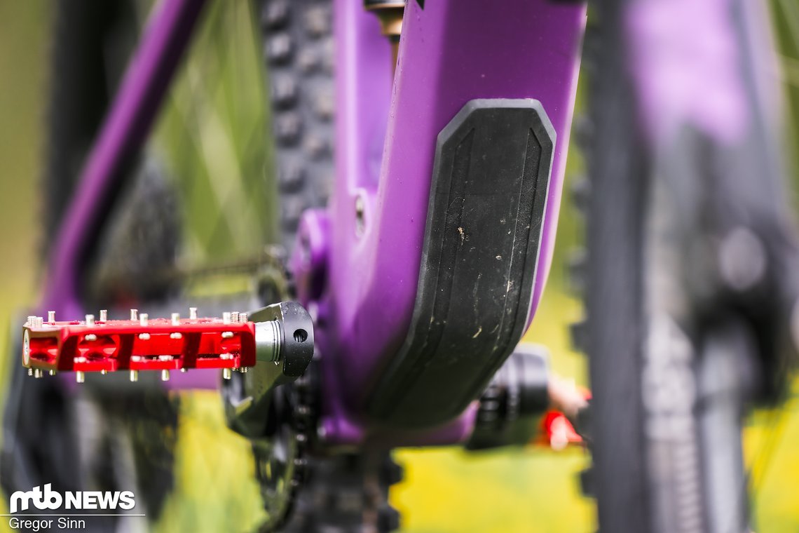

Auch Rahmenprotektoren und ein dämpfender Kettenstrebenschutz sind natürlich mit von der Partie. Besonders cool ist zudem, dass Transition neben der von uns getesteten Carbon-Variante auch preiswertere Aluminium-Modelle zum Kauf anbietet.

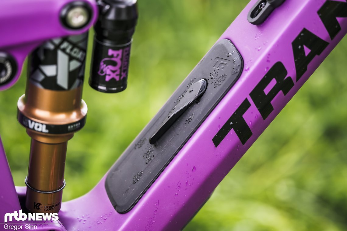

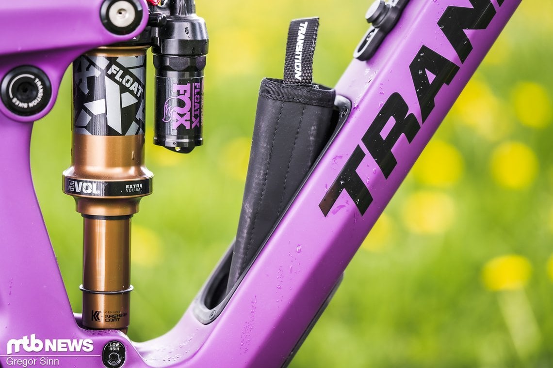

Im Unterrohr befindet sich ein Staufach, dieses wird bei Transition allerdings nicht direkt mit einem Flaschenhalter an der Klappe kombiniert.
# Im Unterrohr befindet sich ein Staufach, dieses wird bei Transition allerdings nicht direkt mit einem Flaschenhalter an der Klappe kombiniert.

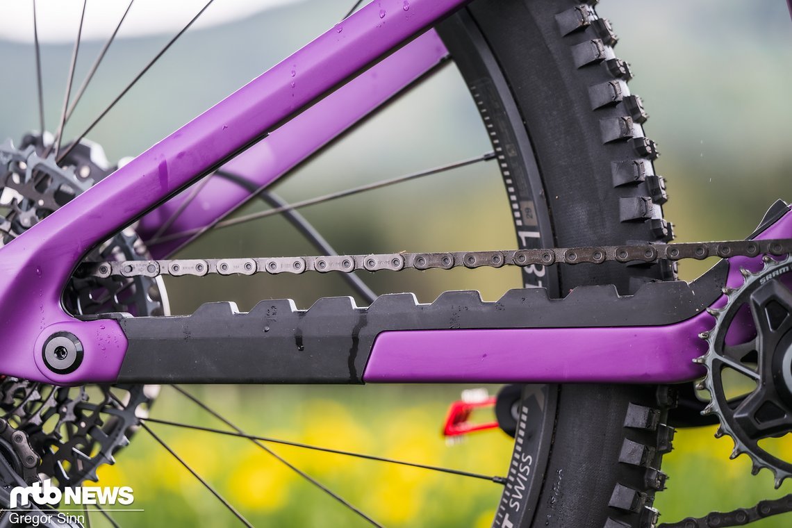

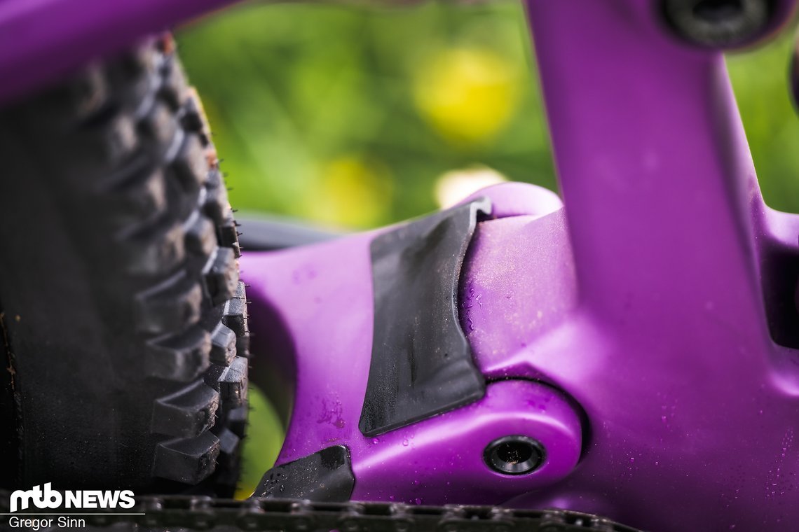

Die Kettenstrebe wird ausführlich geschützt.
# Die Kettenstrebe wird ausführlich geschützt.

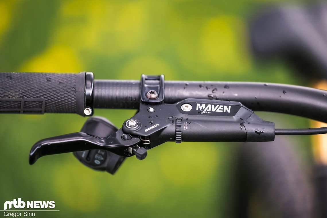

  • Bremsen SRAM Maven Silver

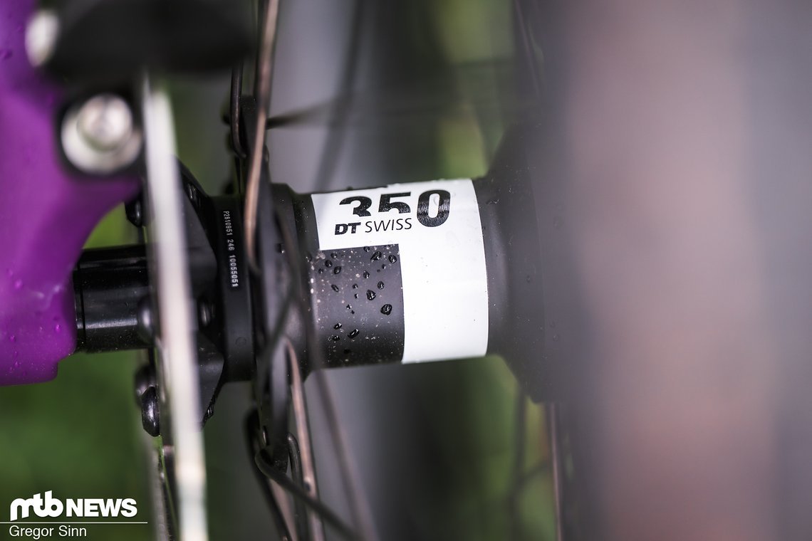

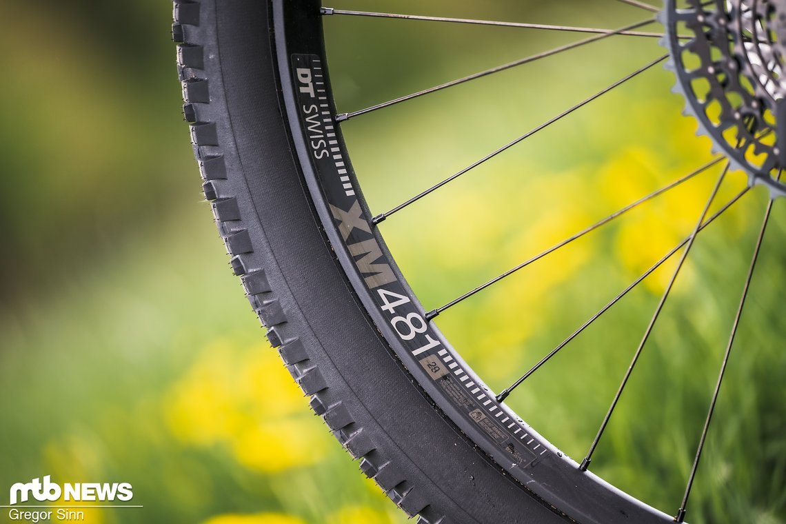

  • Laufräder DT Swiss XM 481 / DT Swiss 350 DEG

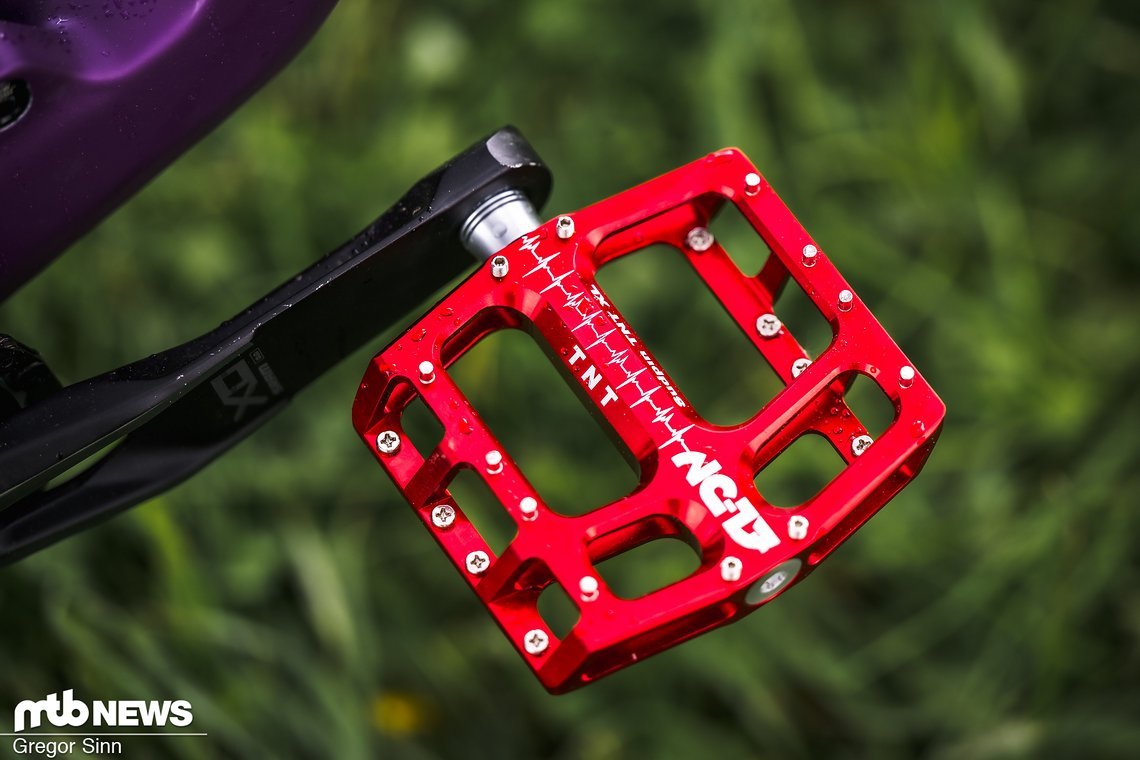

Die montierten NC-17 Sudpin-Flatpedale sorgen für Grip in ruppigen Wurzelfeldern.

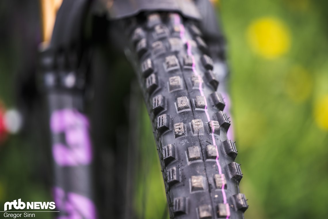

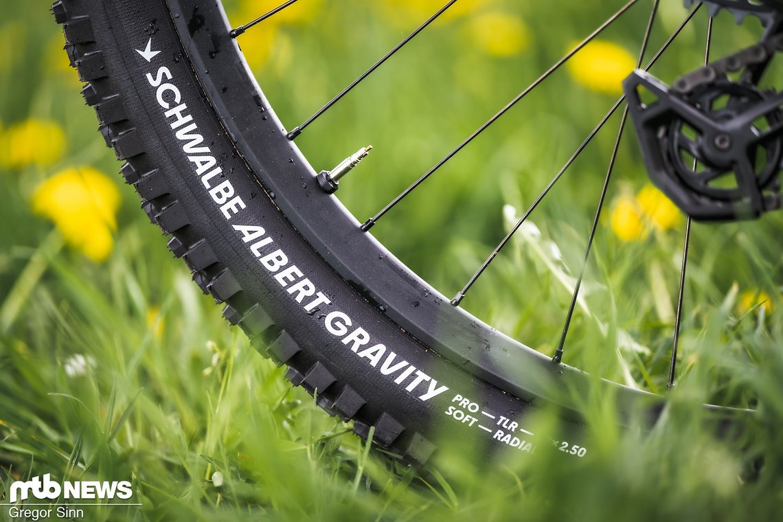

Traktion und Dämpfung fallen in den Aufgaben-Bereich der Schwalbe Albert und Magic Mary-Reifen mit Gravity-Karkasse.
# Traktion und Dämpfung fallen in den Aufgaben-Bereich der Schwalbe Albert und Magic Mary-Reifen mit Gravity-Karkasse.

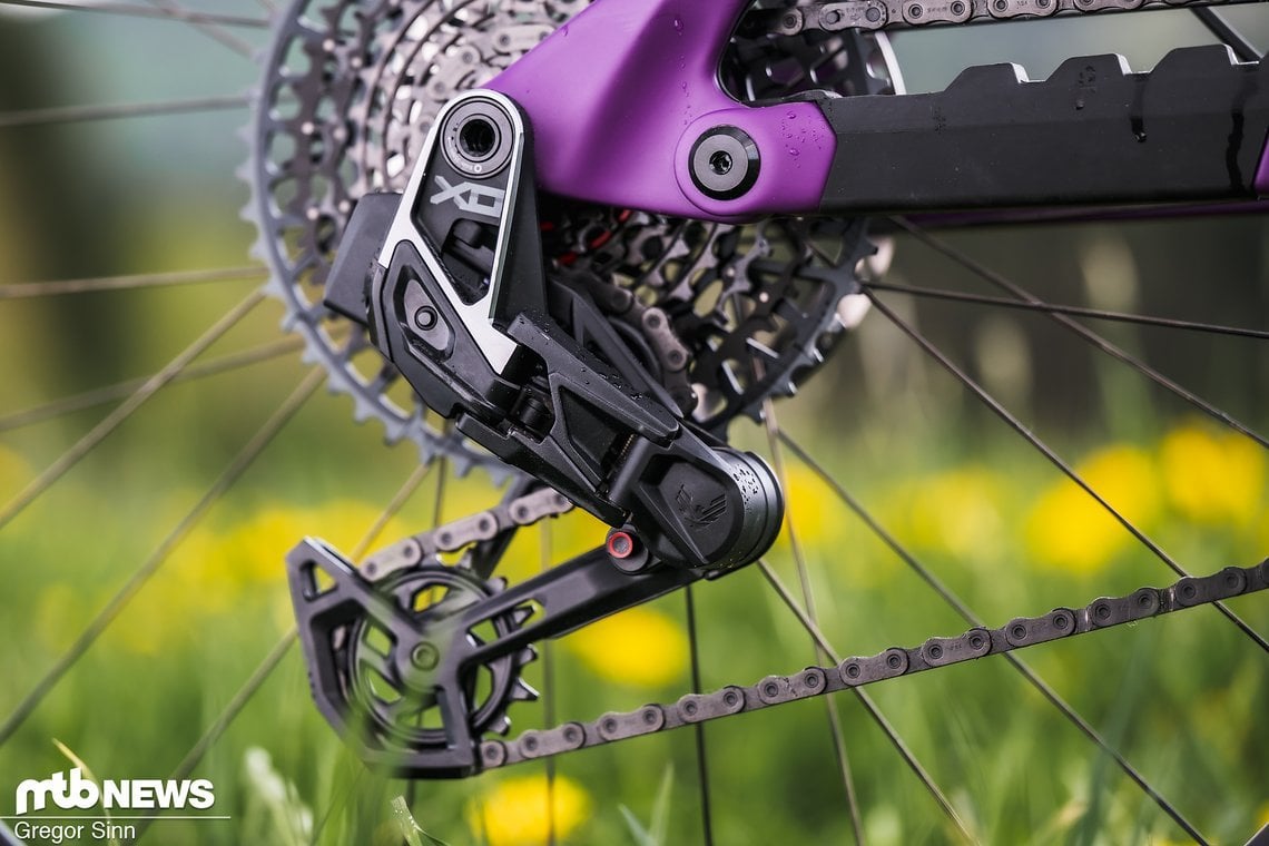

Wie so oft kommt auch beim Sentinel ein SRAM X0 Transmission-Antrieb zum Einsatz.
# Wie so oft kommt auch beim Sentinel ein SRAM X0 Transmission-Antrieb zum Einsatz.

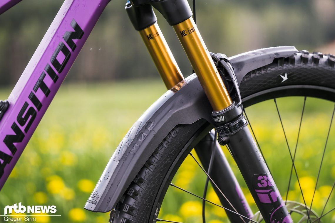

Das Unleazhed M02-Schutzblech schützt den Fahrer auch bei feuchten Bedingungen vor Matschbeschuss.

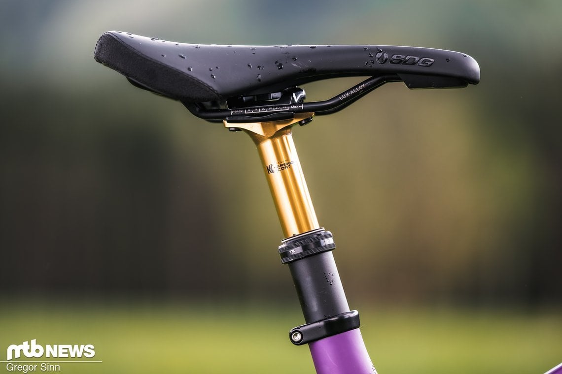

Die Fox Transfer-Variostütze kommt mit einem schicken Kashima-Coating und jeder Menge Verstellweg.
# Die Fox Transfer-Variostütze kommt mit einem schicken Kashima-Coating und jeder Menge Verstellweg.

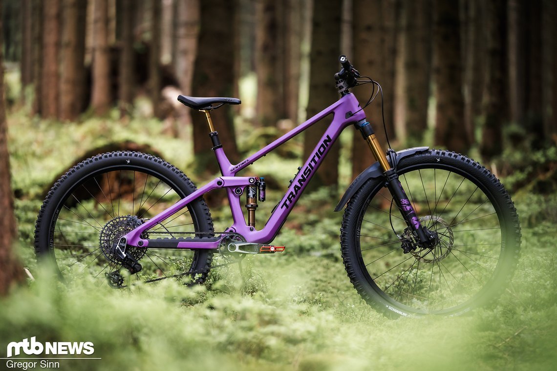

Das Transition Sentinel ist das Bike im Vergleichstest, das die Grenze der Enduro-Kategorie am meisten in Richtung unteres Limit ausdehnt. Dementsprechend haben wir hier auch den geringsten Federweg und das leichteste Gesamtpaket im Testfeld. Und das merkt man. Im Uphill ist das Transition richtig zügig unterwegs. Der Hinterbau wippt unter Pedaleinfluss praktisch nicht. Das leichte Enduro-Bike beschleunigt sehr schnell und versprüht so Agilität und Vorwärtsdrang. Auch die Sitzposition weiß zu überzeugen. Man sitzt hier dank des ziemlich steilen Sitzwinkels angenehm aufrecht und zentral im Rad. Im Uphill macht dem Transition Sentinel so schnell keiner was vor. Dies ändert sich auch dann nicht, wenn man in trailige, technischere Anstiege einbiegt. Den gut erreichbaren und effektiven Climbswitch-Hebel am Fox Float X brauchten wir nicht, für lange Anstiege auf Asphalt kann er jedoch eine sehr praktische Option sein.
Bergauf zeigt sich das Transition Sentinel antrittsstark und spritzig – hier ist man kraftsparend und zügig unterwegs.

Der Kofferraum im Unterrohr ist praktisch und dank Trennung vom Flaschenhalter absolut klapperfrei.
# Der Kofferraum im Unterrohr ist praktisch und dank Trennung vom Flaschenhalter absolut klapperfrei.
