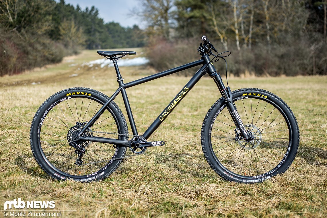

Das Erstlingswerk des frisch gegründeten thüringer Unternehmens ist ein auf die Abfahrt getrimmtes Hardtail, das auf 27,5″ großen Laufrädern daherrollt. Der schwarze Aluminium-Rahmen glänzt eher mit Understatement, allerdings hat es die Geometrie ganz schön in sich: Der 64° flache Lenkwinkel und die 55 mm Tretlager-Absenkung sollen auch auf harten Trails zum Attackieren einladen, während der 74° steile Sitzwinkel dem Bike die notwendige Allround-Tauglichkeit verleiht. Die solide Ausstattung und nutzerfreundlichen Rahmendetails sorgen zudem dafür, dass sich der thüringer Underdog keinesfalls vor der Konkurrenz im frisch belebten Trail-Hardtail-Markt verstecken muss. Der CrossWorx CW Zero One Rahmen kann ab sofort auf der Hersteller-Webseite bestellt werden. Das von uns getestete Komplettrad ist ab April 2018 verfügbar.

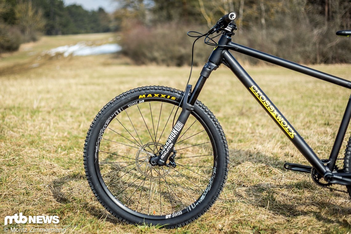

Für 2.399 € bekommt man bei CrossWorx eine dem Einsatzzweck angepasste Ausstattung. Der günstige SRAM NX-Antrieb bietet ausreichend Bandbreite für die meisten Anstiege und konnte uns bereits in vergangenen Tests mit seiner unauffälligen Performance beeindrucken. SRAMs Guide RS-Bremsen mit 4-Kolben-Sätteln verfügen über eine angenehme Dosierung und ausreichend Bremskraft, die das flache und lange Bike jedoch auch benötigt. An der Front arbeitet eine RockShox Revelation RC-Federgabel. Maxxis Highroller 2-Reifen in 2,3″ Breite sind auf solide DT Swiss M1900 Spline-Laufräder aufgezogen und sorgen insgesamt für ein stimmiges Gesamtpaket.
- Federgabel RockShox Revelation RC (140 mm)
- Antrieb SRAM NX
- Bremsen SRAM Guide RS
- Laufräder DT Swiss M1900 Spline
- Reifen Maxxis Highroller 2
- Cockpit Truvativ Descendant (760 mm) / Truvativ Descendant (50 mm)
- Sattelstütze RockShox Reverb (150 mm)

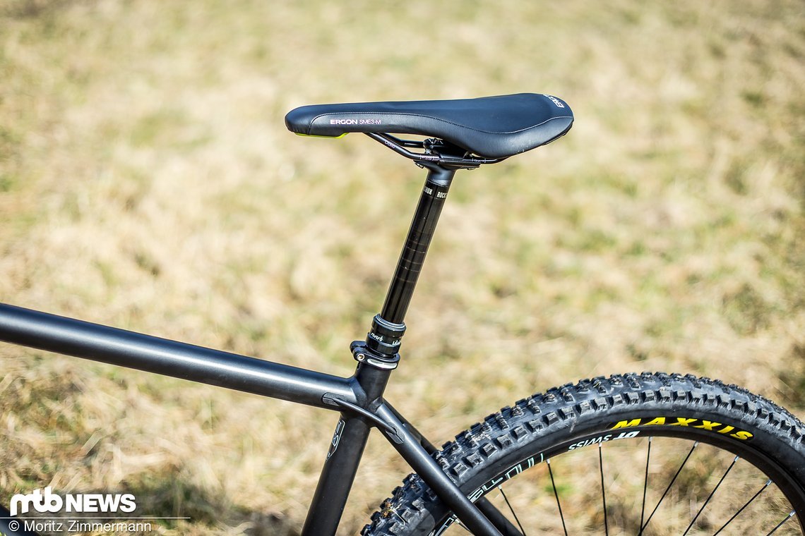

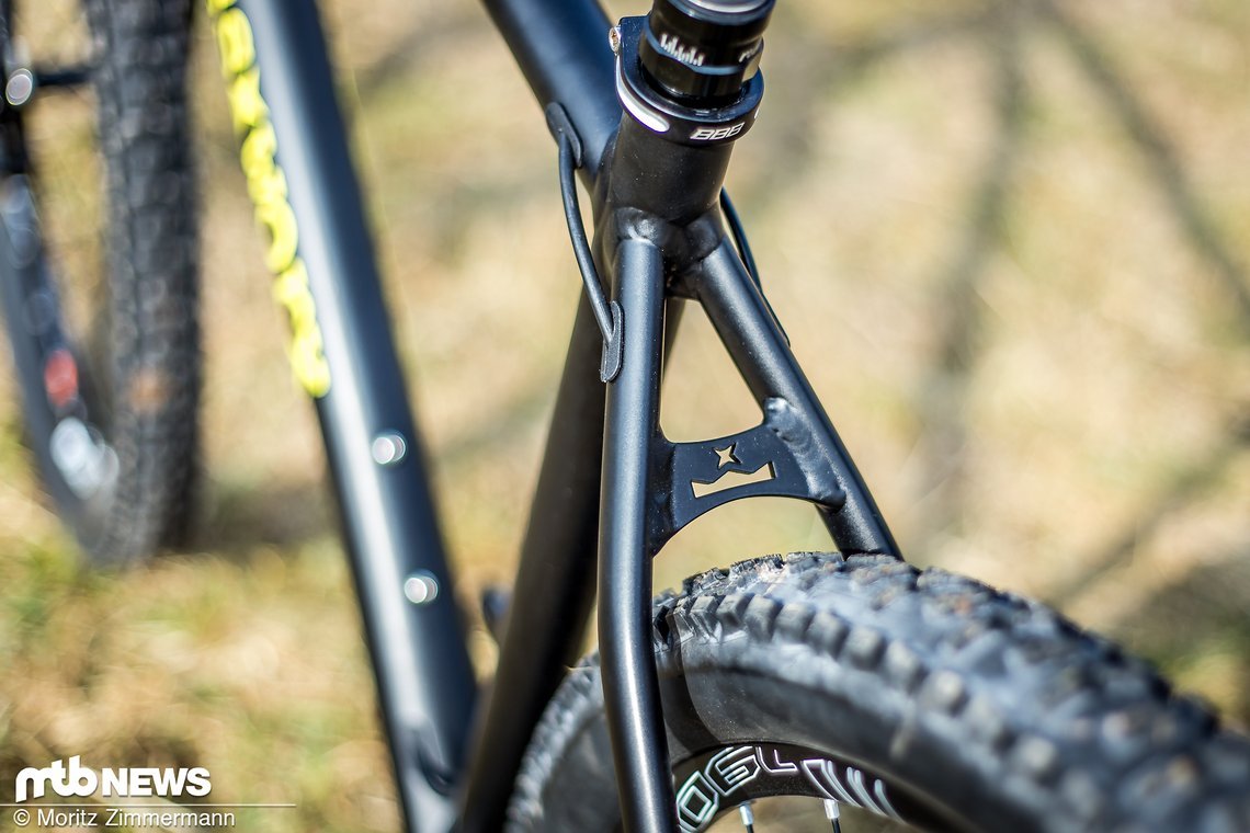

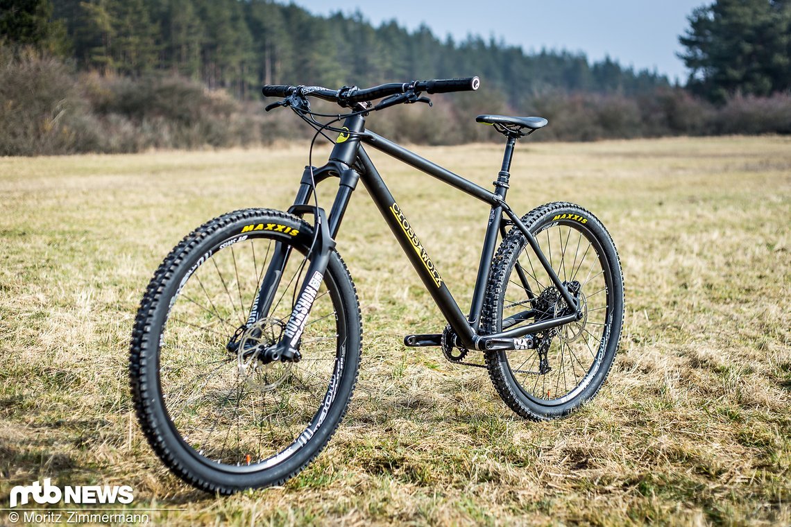

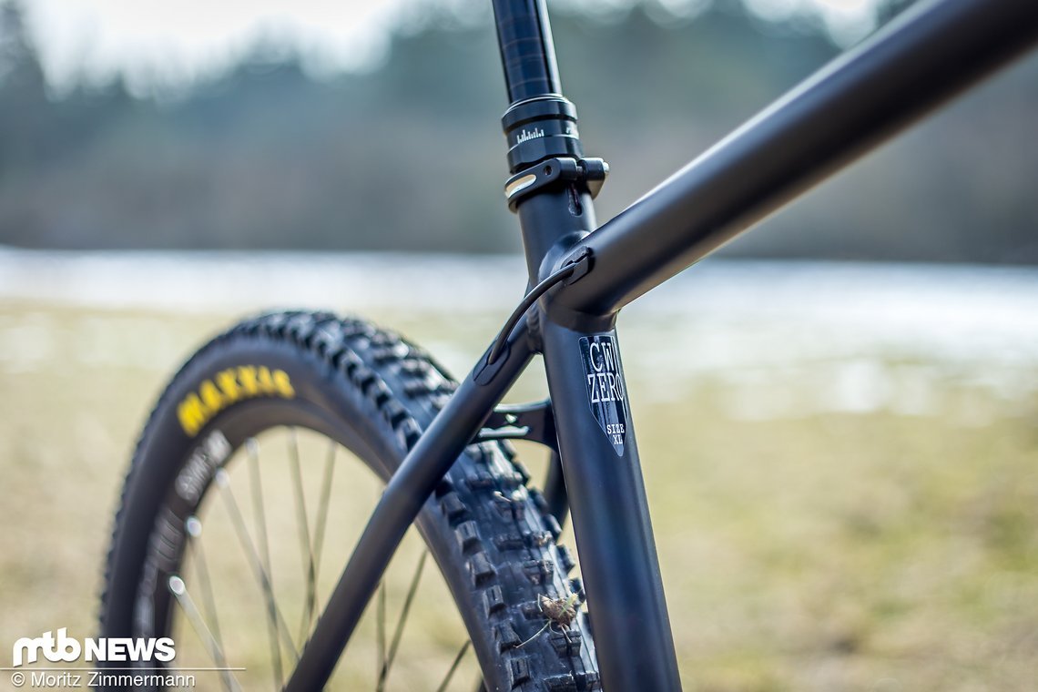

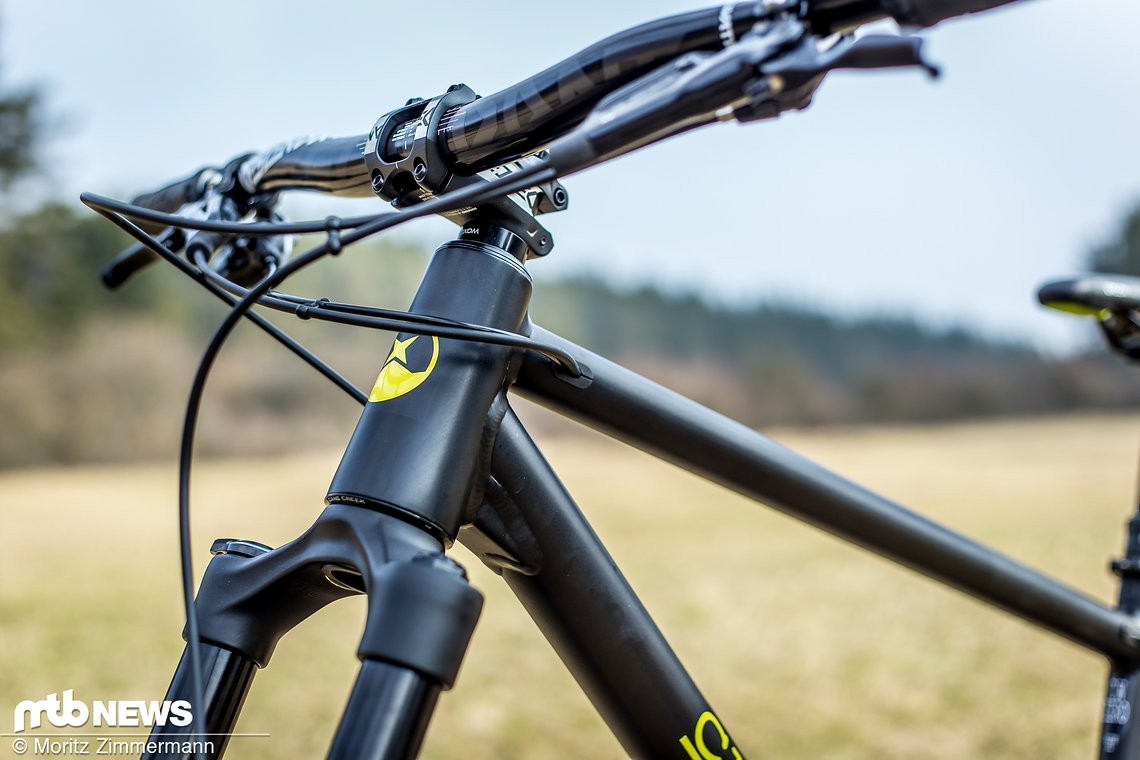

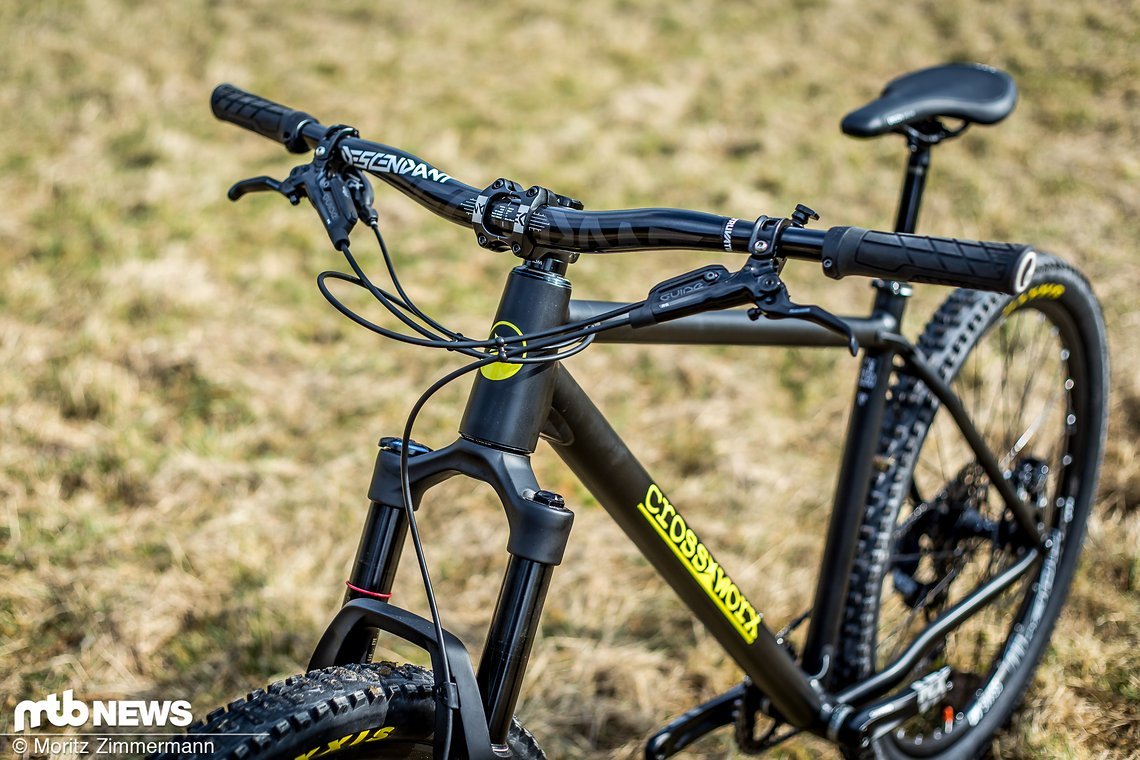

Das CrossWorx CW Zero One besticht eher mit seiner Schlichtheit: Der unauffällige Rahmen aus hochwertigem 7005er Aluminium ist schnörkellos und wirkt äußerst aufgeräumt, dazu tragen insbesondere die intern verlegten Züge und Leitungen bei. Aufgrund der geringen Stückzahlen werden die Kunststoff-Inserts an den Ein- und Ausgängen 3D-gedruckt. Das leidige Problem der im Inneren klappernden Leitungen wurde von CrossWorx gelöst, indem diese in geräuschdämpfenden Schaumstoff-Führungen laufen, was in der Praxis sehr gut funktioniert. Um das Verlegen der Leitungen nicht zur Sisyphos-Aufgabe werden zu lassen, treten diese an den Verbindungsstellen zwischen den Rohren kurz aus dem Rahmen heraus, um sofort wieder im nächsten Rohr zu verschwinden.

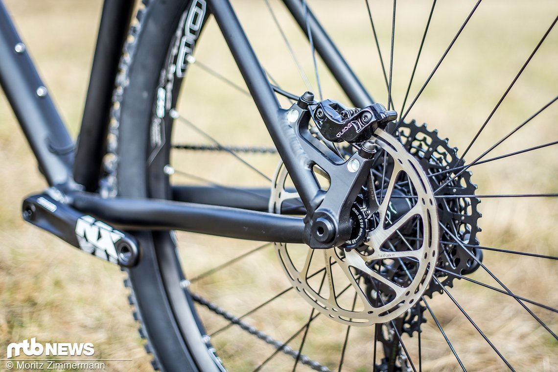

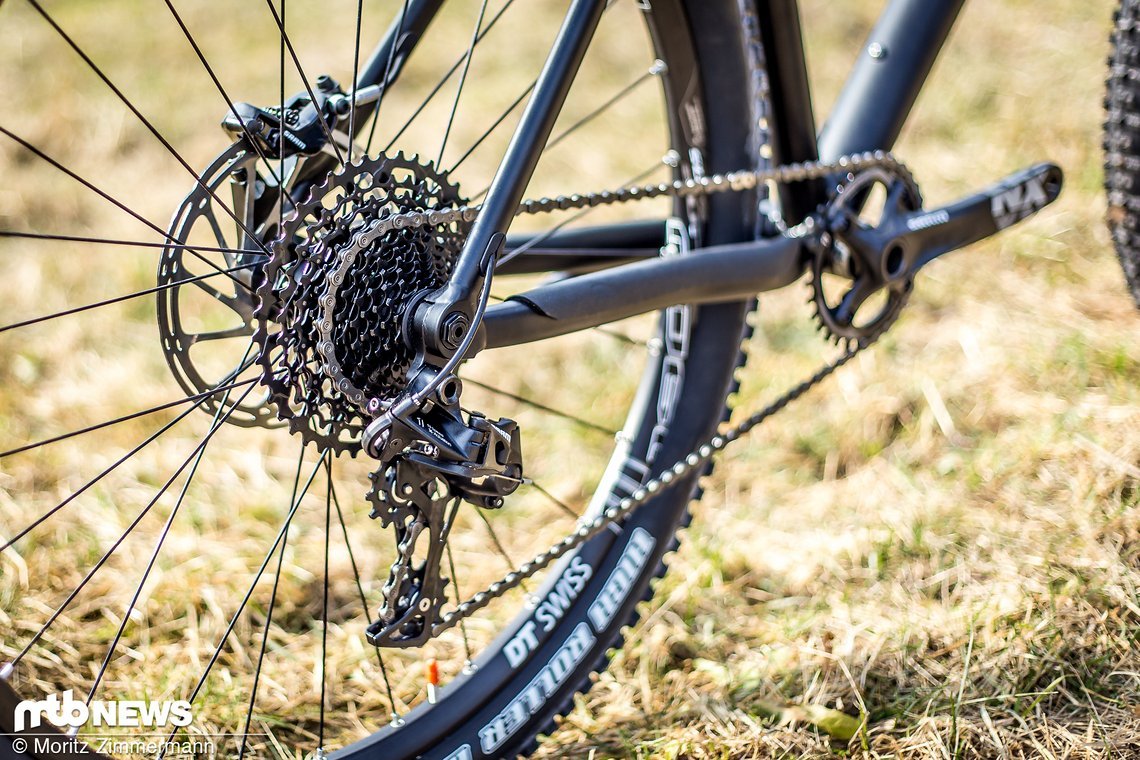

Da Langlebigkeit bei CrossWorx weit oben im Lastenheft steht – was sich auch leicht im Gewicht bemerkbar macht – kommen an der PM180-Bremsaufnahme Gewindeeinsätze aus Stahl zum Einsatz, die sich im Notfall austauschen lassen. Auch der Einsatz eines geschraubten BSA-Tretlagergehäuses wird die Herzen vieler potentieller Kunden höher schlagen lassen. Der Zero One-Rahmen wandert für 599 € (UVP) über die Ladentheke, für das ab April verfügbare Komplettrad werden 2.399 € (UVP) fällig. Während Rahmen mit schwarzer Pulverbeschichtung oder in raw sofort ausgeliefert werden können, benötigen die 4 verfügbaren Sonderfarben (orange, blau, grün, gelb) zirka 2 Wochen Lieferzeit und kosten 40 € Aufpreis.
- Rahmen aus Aluminium 7005
- 30,9 mm Sitzrohrdurchmesser
- ZS 44/56 Steuersatz
- BSA 73 mm Tretlager
- PM 180 Bremsaufnahme
- 12 x 142 mm Hinterradachse
- Montagemöglichkeit für Flaschenhalter
- max. Reifenfreiheit 27,5 x 2,6″
- Gewicht 2,00 kg (raw, Größe L, Herstellerangabe)

- einfache, geräuschlose Leitungsführung

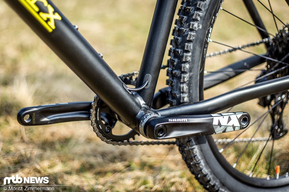

- maximal 32t Kettenblatt
